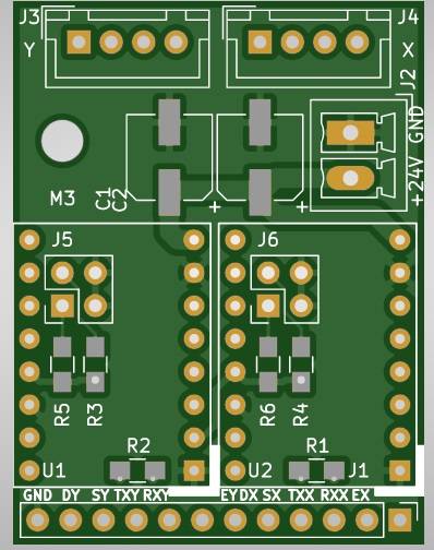

Hobi Posté(e) Novembre 16, 2019 Auteur Partager Posté(e) Novembre 16, 2019 Bon Bhein c est parti! Je fais un petit pcb qui va bien chez pcbway et il n y en aura que 10! 2 pour moi, 3 deja reserves... il en reste 5! 1 Lien vers le commentaire Partager sur d’autres sites More sharing options...
Hobi Posté(e) Novembre 17, 2019 Auteur Partager Posté(e) Novembre 17, 2019 Le plan est de remplacer x et y . Le petit pcb aura deux emplacements pour des drivers standards en 16 broches, donc pas que 2208.... si vous avez une demande spécifique faut regarder le pinout. Pour les 2208 le monitoring à base d uart va pas être facile... Lien vers le commentaire Partager sur d’autres sites More sharing options...
Lucuferus Posté(e) Novembre 17, 2019 Partager Posté(e) Novembre 17, 2019 Sur Il parle des TMC 2130, serait il mieux que les 2208 ? Lien vers le commentaire Partager sur d’autres sites More sharing options...
Hobi Posté(e) Novembre 17, 2019 Auteur Partager Posté(e) Novembre 17, 2019 (modifié) En fait, la principale difficulté est surtout d'ordre mecanique. 10 pcbs type "pro" sur PCBway valent 13 euros . La taille sera petite, donc pad de pb. Le PCB se placera au dessus des drivers actuels, avec les memes connecteurs 4 points JST XH, donc code stepper facile a monter. Cote fils de commande, c'est la ou c'est le plus difficile mecaniquement. Il y a 3 pins disponibles sur le nini connecteur 4 broches pour le deuxieme port serie, et aussi de memoire 3 broches disponibles sur le connecteur du STlink.... C'est le plus simple. Autre solution : Les vias qui permettent aux signaux sur le PCB de changer de face ne sont pas remplis de soudure, et en grattant le vernis epargne a la surface des vias, il est possible de rentrer un fil de wrapping dans le trou, et de faire un petite soudure. C'est comme ca que j'ai place des sondes d'analyseur logique un peu partout sur la carte. C'est un travail de precision mais faisable. Il reste aussi peut etre 1-2 GPIOs sur les end stops de libre, en tout cas pour les VOG. En definitive, il faut juste faire la liste de signaux necessaire pour la commande des drivers, et ensuite choisir la methode la plus simple.... Typiquement pour chaque stepper > Step, dir, ena, et ensuite peut etre Tx/Rx.... Ou simplement Rx, pour juste configurer. @Epsylon3 , Quid des librairies UART simple fil, ie TX/RX hafl duples. As tu vu ca sur le discord Marlin STP? Olivier. Pour l'instant, Les 10 PCBs Hobi, Hobi, @CacaoTor , @deamoncrack , @Lucuferus , un pour @Epsylon3 vu le travail de titan qu'il a effectué pour nettoyer le "proof of concept" de mon portage initial de marlin... Ca sera un PCB, avec deux capas de decouplage, deux connecteurs JST d'embase, un bornier pour connecter le 24 volts, et eventuellement si on decide d'utiliser le connecteur JST serial 2, une prise embase + cable serti 4 broches. Modifié (le) Novembre 17, 2019 par Hobi Lien vers le commentaire Partager sur d’autres sites More sharing options...

Hobi Posté(e) Décembre 29, 2019 Auteur Partager Posté(e) Décembre 29, 2019 @Jeff1494 Le branchement sera facile, si les pins du connecteur 4 broches avec COM2 est libre.... Autrement, un poil plus difficile, mais pas insurmontable, en tout cas plus facile que de dessouder et ressouder un TMC2208 en place du A4988... ca c'est pas facile! 1 prise avec 2 fils sur le petit connecteur 4 broches;2 prises sur X max , et Z max > 2 fils. Et reste 2 fils a prendre sur le connecteur du STlink,. Dans ce cas la , ca se monte dans soudure sur la carte mere! Oui j'ai des PCBs en rab ( enfin bientot... car toujours pas livre!) Lien vers le commentaire Partager sur d’autres sites More sharing options...

Hobi Posté(e) Janvier 10, 2020 Auteur Partager Posté(e) Janvier 10, 2020 (modifié) @jipee Oui ca le permet! A priori, avec des 2209, on peut en brancher 2 sans intervention lourde sur une VOG! Il faut 7 fils, et ils sont disponibles. Code Marlin 2.0.1 compilé, et pret des que je recois les PCBs, ce qui devrait etre le cas dans 2 jours. Modifié (le) Janvier 10, 2020 par Hobi Lien vers le commentaire Partager sur d’autres sites More sharing options...

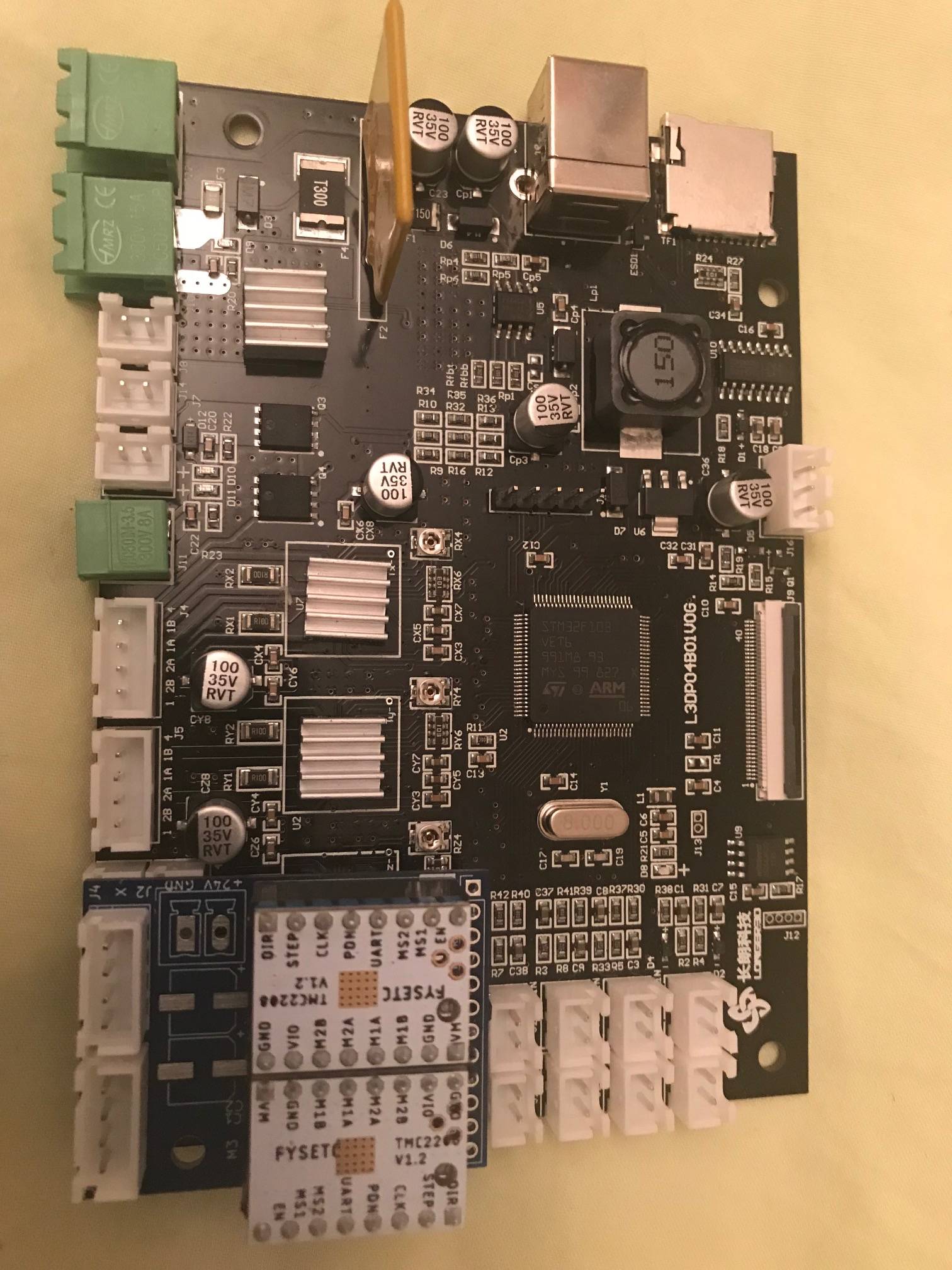

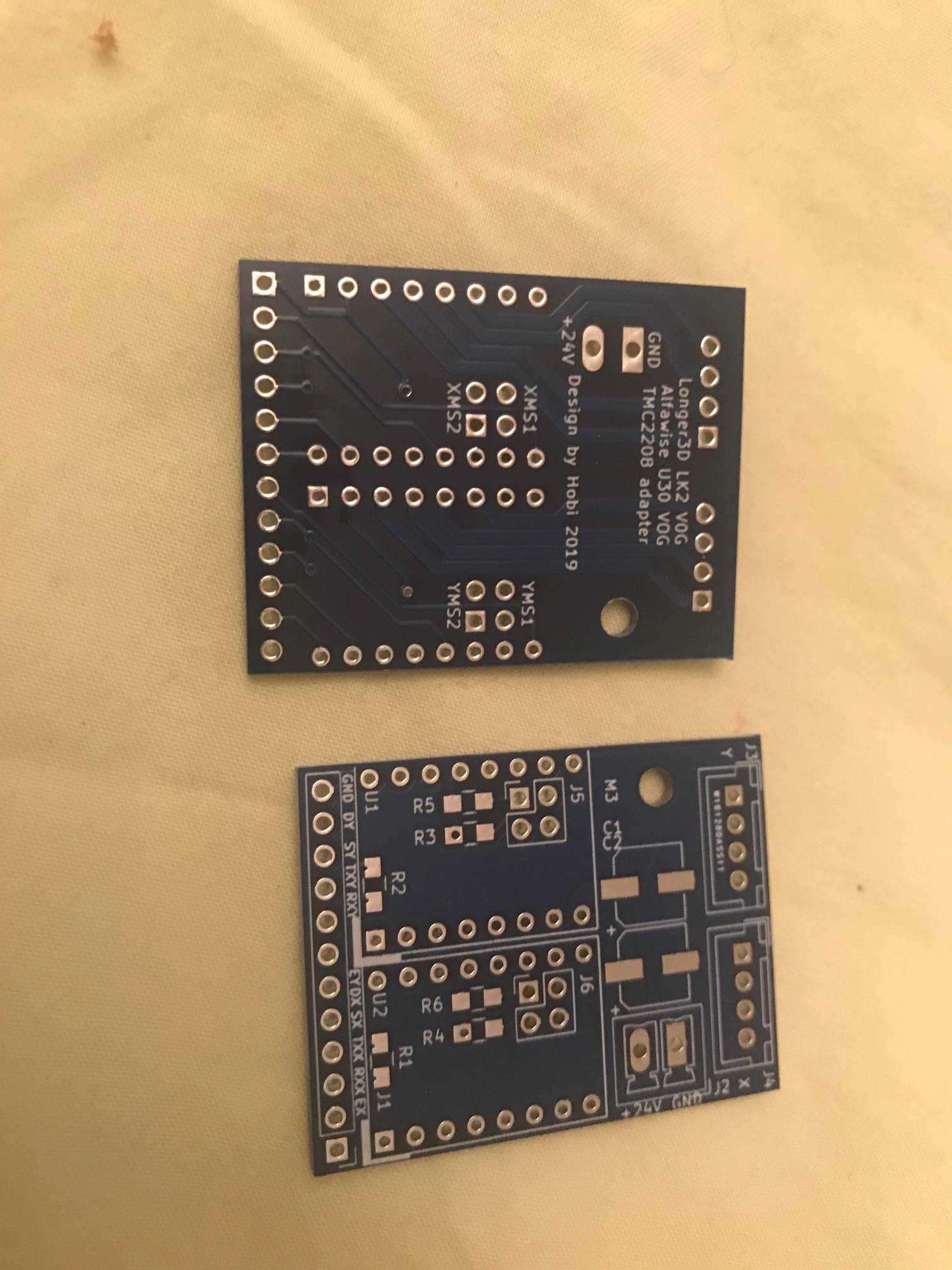

Hobi Posté(e) Janvier 10, 2020 Auteur Partager Posté(e) Janvier 10, 2020 pcbs enfin recus!! voici ce que ca donne. possible de deplacer le PCB . On pourrait meme avoir 6 moteurs au total. 2209 préférés pour commande par uart. 2208 possible aussi mais un fil sera difficile a souder. Je teste semaine prochaine. 2 Lien vers le commentaire Partager sur d’autres sites More sharing options...
