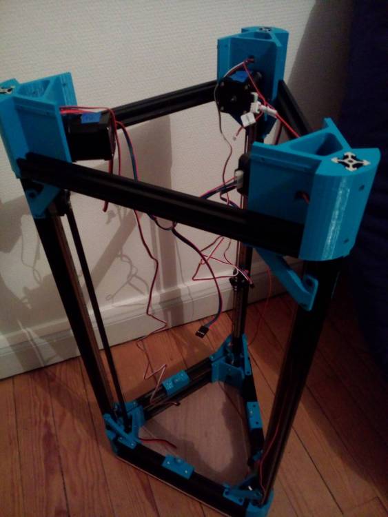

obi_one Posté(e) Novembre 25, 2019 Auteur Partager Posté(e) Novembre 25, 2019 Salut, J'ai enfin reçu mes écrous marteaux après plus d'un mois de livraison Du coup j'ai pu monter les angles supérieurs : Le jour où je les réimprime en PETG, j'aurai quelques modifications à faire avant sur la modélisation car j'ai eu quelques misères pour passer la clé BTR pour serrer certaines vis. Il me manque les 3 profilés 2020 à monter au dessus. Ils sont livrés mais chez un proche et pas chez moi (ils ne passaient pas dans ma boite aux lettres et j'avais pas spécialement envie de courir derrière mon facteur ou un recommandé ). Je récupère ça ce week-end pour finir le montage de la structure "métallique". J'ai monté les capteurs optiques après plusieurs modélisations et impressions. Ils sont situés sous les angles et j'ai rajouté un obstructeur sur le MGN qui passe entre les "fourches" du capteur : Sur cette dernière photo, on ne voit pas trop la profondeur mais il y a un peu de place entre la courroie et le capteur. La partie qui me gène est plus le câble du capteur (à gauche) qui nécessitera sans doute un peu de loctite ou époxy pour bien rester en place et pas venir toucher la poulie cranté du moteur située plus haut. À venir ou en cours : J'attaque la modélisation du support de l'extrudeur titan-like qui sera sur un des montants (environ à mi-hauteur). Je devrais bientôt monter la plaque inférieur du dessus (le "plafond" de la zone d'impression, en haut sous les moteurs) sur laquelle sera fixé la majorité de l'élec. En parlant de la partie élec (que j'aimerai bien commencé) : je suis toujours en attente de certains composants qui traînent à arriver. 3 Lien vers le commentaire Partager sur d’autres sites More sharing options...

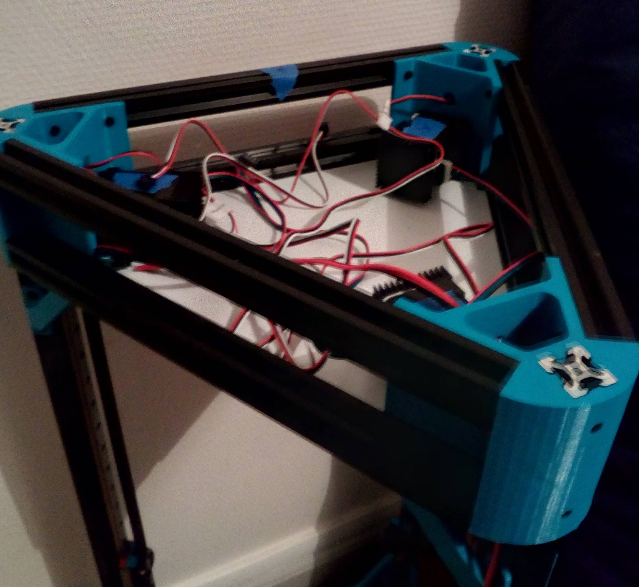

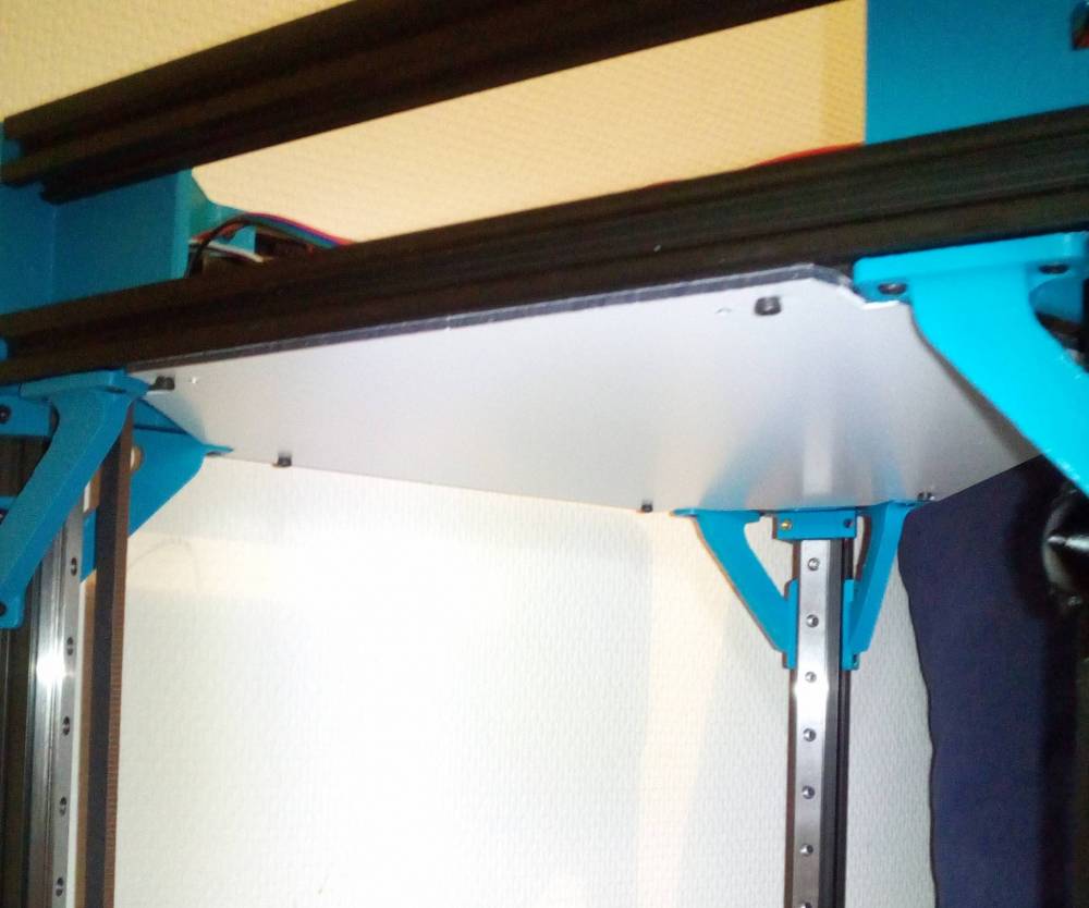

obi_one Posté(e) Décembre 2, 2019 Auteur Partager Posté(e) Décembre 2, 2019 Salut, Comme prévu, j'ai récupéré mes profilés 2020 ce week-end et que j'ai monté. J'ai aussi monté une plaque de dibon blanche (dispo à la découpe dans vos magasins de bricolage avec plusieurs coloris). Les dimensions ne sont pas parfaites et les découpes encore moins car fait "à l'arrache" bien avant le montage de la structure et quelques ajustements de dernière minutes sans les outils adéquates. Pour ma défense : je suis en appartement sans gros outils (scie sauteuse, circulaire,...) et pour tout les "gros œuvre", j'emmer... un pote à chaque fois. Bref résultat pas parfait mais largement suffisant (je referai une plaque de dibon à mon pote en lui fournissant les côtes exactes le prochain coup). J'ai aussi reçu et collé au scotch thermique les dissipateurs NEMA. Voici quelques photos (désolé de la qualité j'ai un téléphone de merde et la gigite) : Sur cette dernière photo on voit à droite, au 1er plan, les découpes approximatives vers le renfort d'angle... H.S (quoi que ?) : j'ai reçu mon extrudeur BMG de chez trianglelab pour ma petite imprimante qui sort les pièces de la delta. Cet extrudeur m'a fait quelques misères pour le montage et le réglage. Le support de l'extrudeur pour la delta est modélisé et sera imprimé quand j'aurai réglé mes problèmes de rétract sur mon imprimante actuelle... J'attends encore et toujours mes pièces électriques pour attaquer le câblage... Je crois que je suis à l'arrêt sans ces pièces car elles me bloquent sur le positionnement d'autres éléments. Je vais peut-être attaquer le haut pour m'avancer... Je vous tiens informé 1 Lien vers le commentaire Partager sur d’autres sites More sharing options...

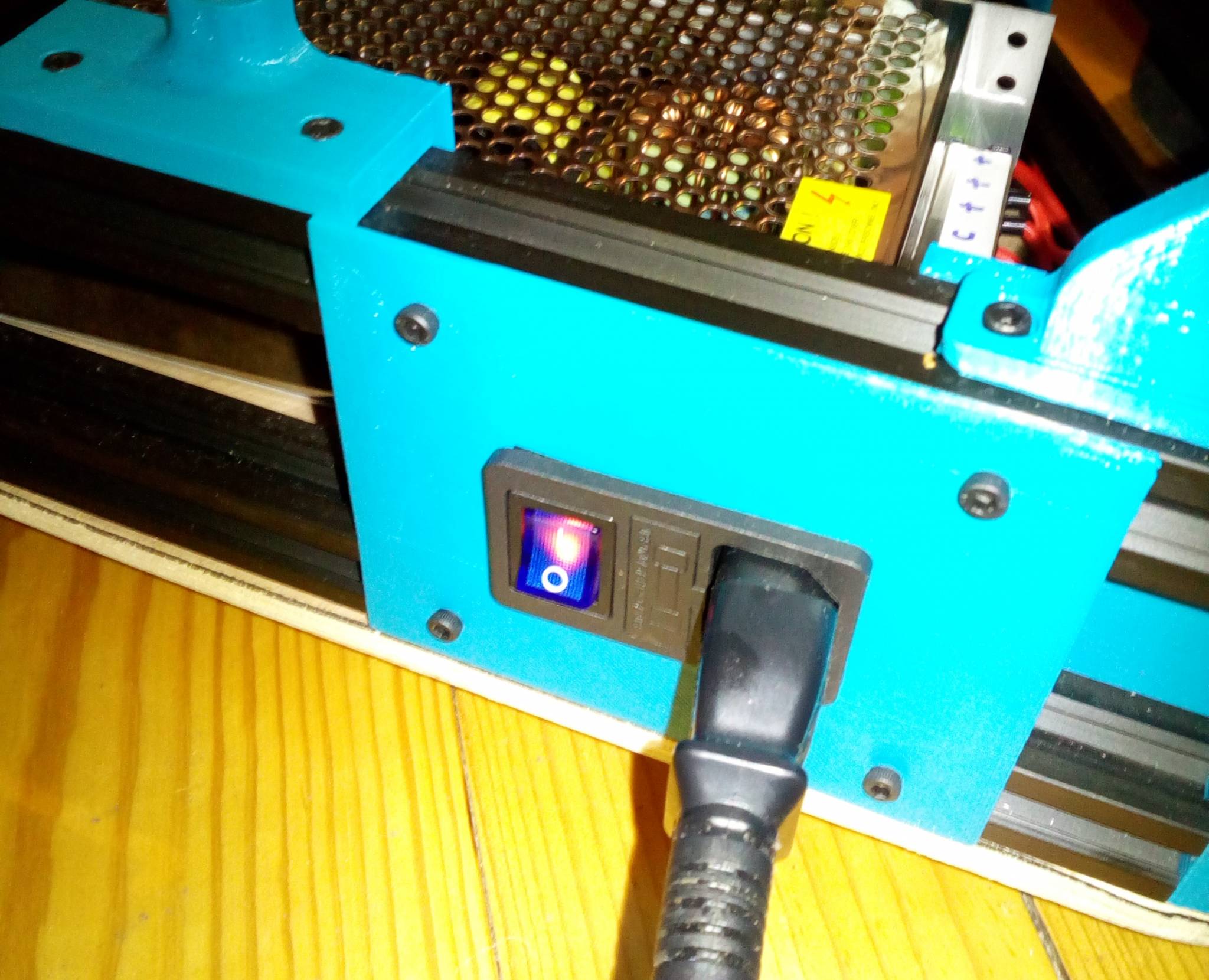

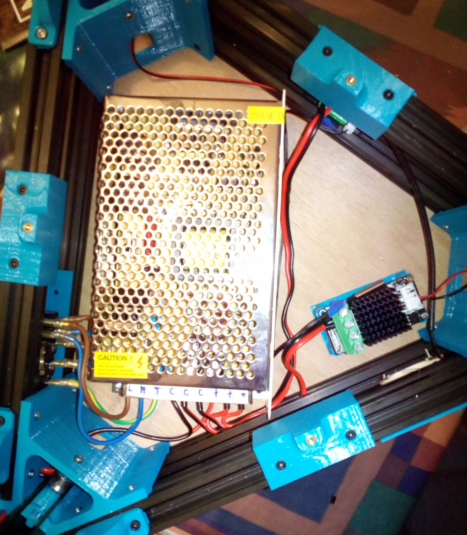

obi_one Posté(e) Décembre 21, 2019 Auteur Partager Posté(e) Décembre 21, 2019 Salut à tous, J'ai enfin commencer le câblage ! Pour l'alimentation, rien de révolutionnaire : - Une prise d'alimentation avec fusible et bouton power placé à l'arrière droit - Une alimentation 12V 30A (récupérée sur une ancienne imprimante) - Des cosses 4.8mm pour relier tout ça Un peu déçu du voyant bleu qui au final ne fait pas vraiment bleu quand il est allumé. (avec le flash on ne voit pas trop mais ça fait plus un gros point rouge qui diffuse en jaune sur tout le bouton) J'ai prévu un mosfet pour le bed de la marque FYSETC. Ils ne sont pas encombrant et supporte jusqu'à 30A. Pour le refroidir, un ventillo Noctua 40x10 placé au plus prêt du dissipateur de chaleur du mosfet. Pour éviter que le fan tourne en continu, je l'ai câblé sur un relais W1209. Ce dernier permet d'activer le fan uniquement au-dessus d'une certaine température (j'ai placé la sonde sur le mosfet). Petit plus : j'ai maintenant la température du mosfet/base affichée directement en façade de la delta. Comme vous pouvez le voir, pour chaque élément j'ai imprimé des petites plaques support. Elles sont sans doute temporaires car elles me permettent pour le moment de placer/déplacer les éléments pour voir les longueurs de câble et la dispo d'un point de vue esthétique/pratique. J'imprimerai des plaques plus grandes (ou pourquoi pas utiliser du dibon) afin de fermer le tout quand je serai sûr des positions. C'est largement suffisant dans un 1er temps et puis mon imprimante actuelle a une zone de print très restreinte qui me force à faire ceci. Vue du dessus : Le bed n'est pas encore câblé car j'attends des connecteurs mais je ne suis vraiment pas pressé car ça sera sans doute la dernière pièce que je mettrais. C'est un ultrabase neuf que je souhaiterai ne pas défoncer dès mon 1er réglage ou mes premières conneries avec le bed-leveling. Les premiers prints se feront sans bed chauffant et plutôt avec une plaque recouverte de bluetape le temps de dompter la machine. Pour la partie haute de la delta, j'ai tiré le 12V depuis le bas mais aucun élément n'est fixé/cablé jusqu'à maintenant car je réfléchi encore à la disposition des différentes pièces. Mine de rien il y a du monde et peu de place. Puis mettre plein de composants rectangulaires dans un triangle c'est pas facile. Il me reste quelques pièces à imprimer pour avancer mais je verrais après les fêtes de fin d'année. J'ai de gros problèmes avec mon imprimante actuelle ce qui ne me facilite pas la tâche (extrudeur et rétractes foireuses). La bonne nouvelle c'est que j'ai théoriquement toutes les pièces pour faire le câblage électrique (il me manque encore quelques pièces mécaniques). À bientôt et passez tous de bonnes fêtes 2 Lien vers le commentaire Partager sur d’autres sites More sharing options...

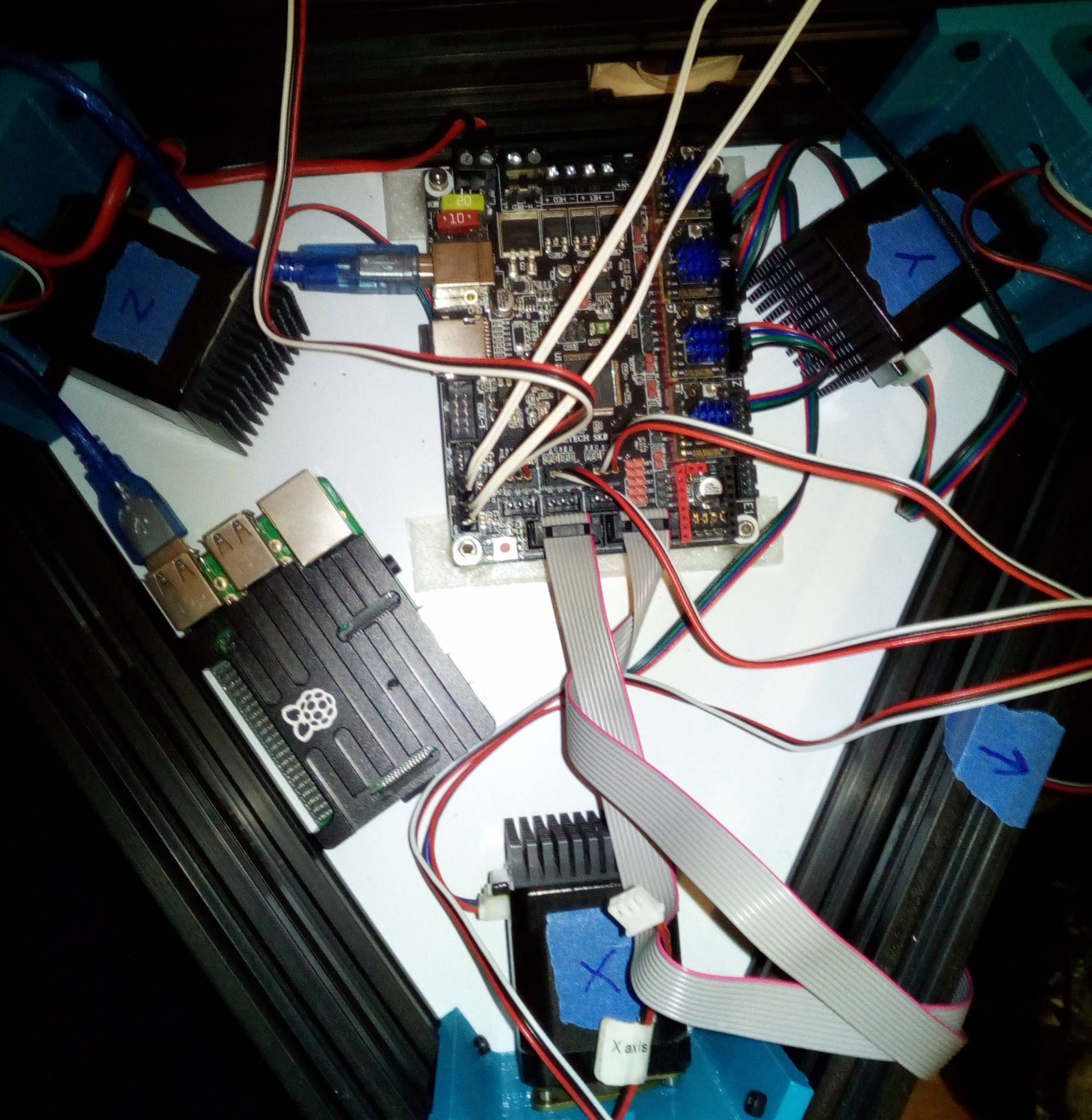

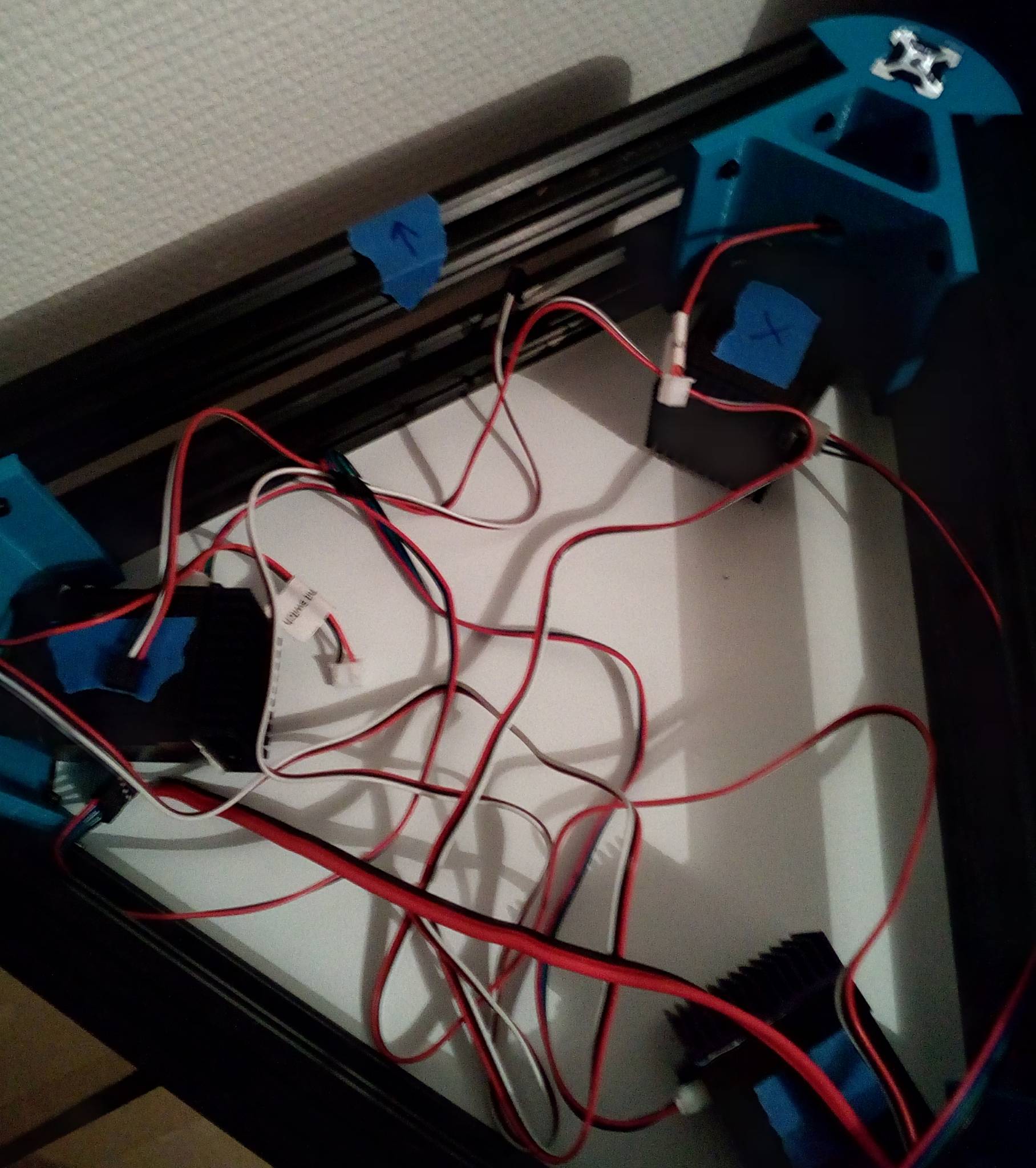

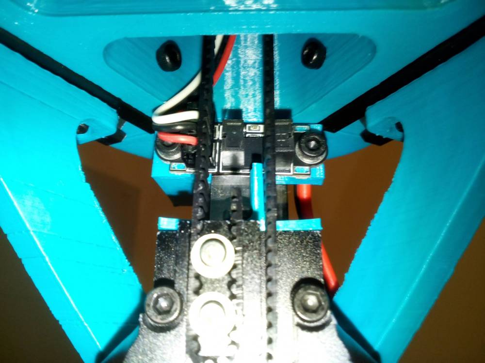

obi_one Posté(e) Février 22, 2020 Auteur Partager Posté(e) Février 22, 2020 Salut à tous, Je constate que je n'ai pas actualisé ce sujet sur le forum.... Le projet n'est pas mort mais ma vie professionnel ainsi que d'autres projets perso ont pris le devant (je présume que vous connaissez ça aussi). Bref, peu d'avancement mais je compte bien continuer cette delta. Par rapport à mon dernier message, voici le câblage réalisé : Câblage dégueulasse car je testé les fin de courses (voir mon dernier message). Tout marche au poil pour le moment ! Je suis actuellement sur de la soudure que j'espère vous présenter prochainement.... Malheureusement j'ai encore peu de temps libre pour avancer donc je ne sais pas quand sera mon prochain message mais sachez que ce projet n'est pas mort et je continue régulièrement (quotidiennement) à suivre ce forum. À bientôt. Obi Lien vers le commentaire Partager sur d’autres sites More sharing options...
