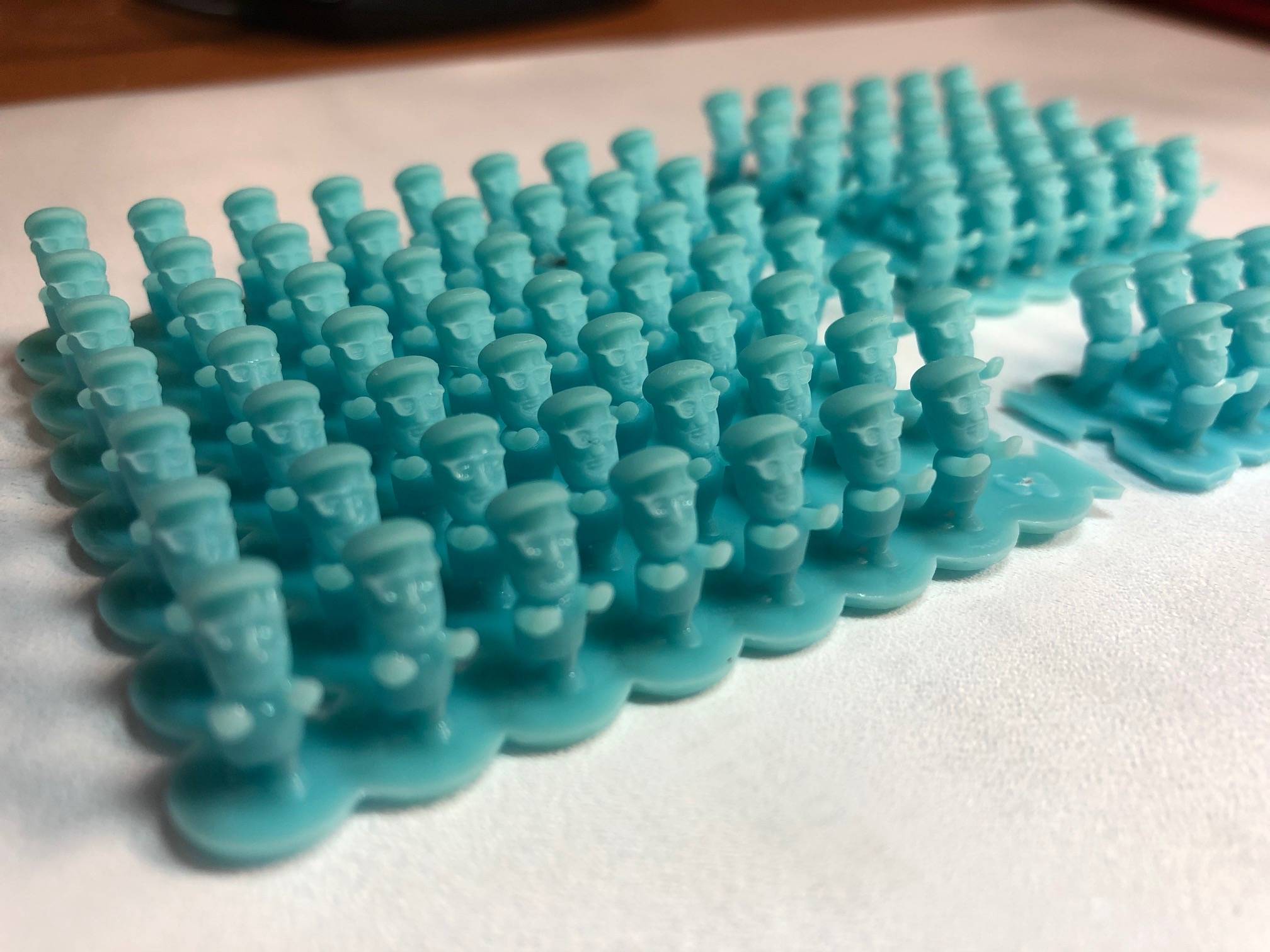

divers Posté(e) Novembre 16, 2019 Auteur Partager Posté(e) Novembre 16, 2019 La première impression s'est bien passée, les 98 figurines de Dieu , heu non erreur, de Josef Prusa les bras en avant sont impeccables malgré leurs petites tailles (12mm de haut). Ce n'est vraiment pas photogénique surtout pris avec un smartphone. Je viens de lancer une seconde impression. Le seul problème est mon manque de réflexion, j'ai oublié de commander de l'isopropanol (j'ai seulement 200cc en pulvérisation) donc je n'ai pas pu utiliser le dispositif de nettoyage mais seulement le séchage et durcissement. Nous verrons avec de vraies pièces si les caractéristiques de la résine Prusa sont correctes (résine époxy et acrylique), le prix est intéressant à 59€ le kg. J'essayais bien l'ABS mais c'est plus cher. Seul désagrément, malgré le filtre à charbon actif ça pue vraiment dans le local. je ne ferais pas cela dans un appartement ou avec les fenêtres ouvertes. 1 Lien vers le commentaire Partager sur d’autres sites More sharing options...

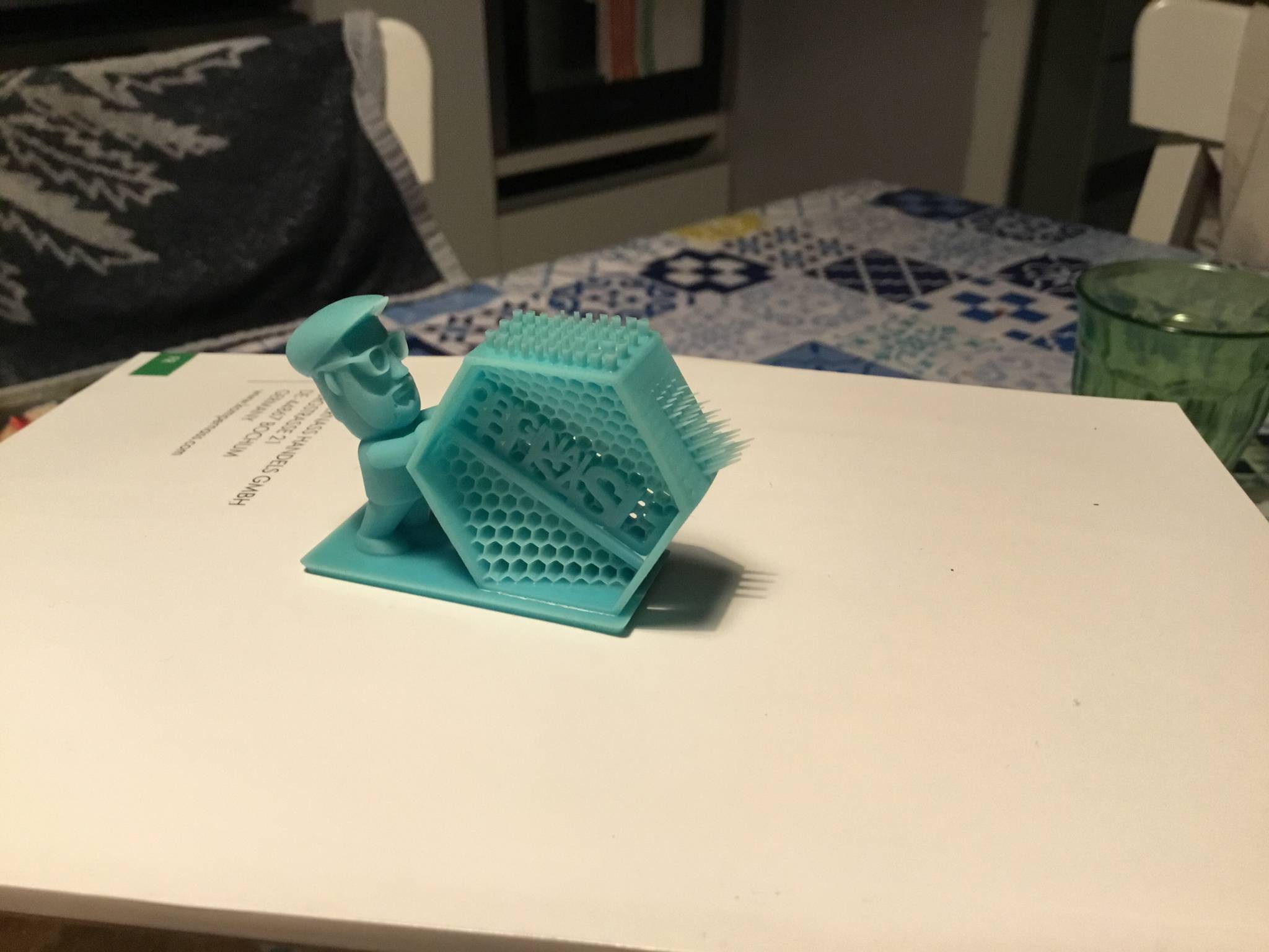

divers Posté(e) Novembre 17, 2019 Auteur Partager Posté(e) Novembre 17, 2019 La seconde impression avec des détails d’une grande finesse me surprennent pour 35mm de haut. è Ce qui est moins sympa c’est le nettoyage de la machine, la résine est très collante. L’utilisation de gants jetables est vraiment nécessaire. 1 Lien vers le commentaire Partager sur d’autres sites More sharing options...
bdevis Posté(e) Novembre 18, 2019 Partager Posté(e) Novembre 18, 2019 le rendu a l'air plutôt propre ! Après oui le nettoyage reste toujours une galère avec la résine Lien vers le commentaire Partager sur d’autres sites More sharing options...
