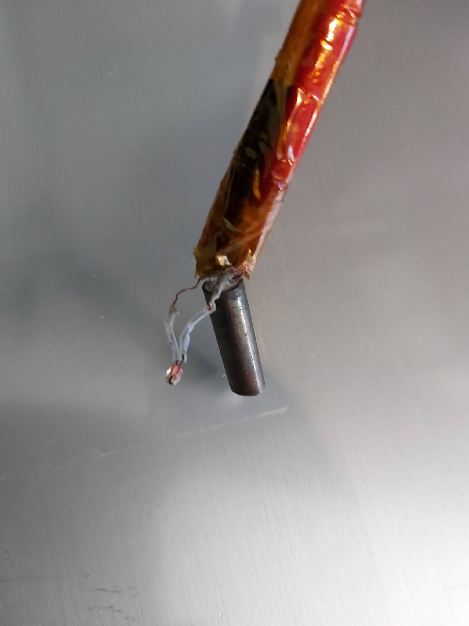

Bon bah! voilà le problème avec ma thermistance enfin je pense elle est dénudé donc je pense que le soucis vient de là car je l'ai bien remise dans son emplacement et la tempérautre monte toujours avec en plus une légére odeur de brulée et une petite fumée donc j'ai tout arrêté....😣577088657_20191116_1507531.thumb.jpg.b10ce61346b9073eaf6f33eb180109b2.jpg

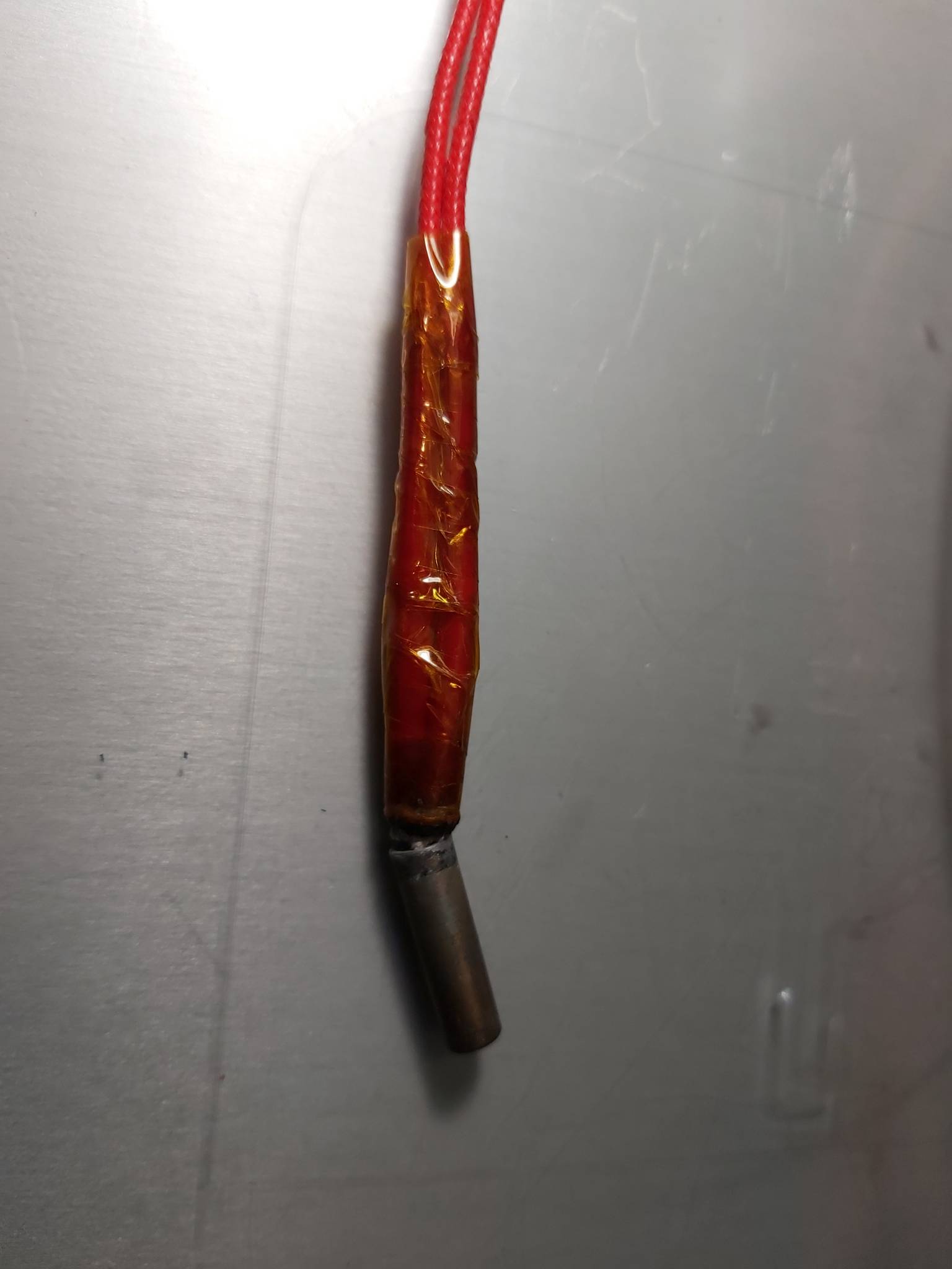

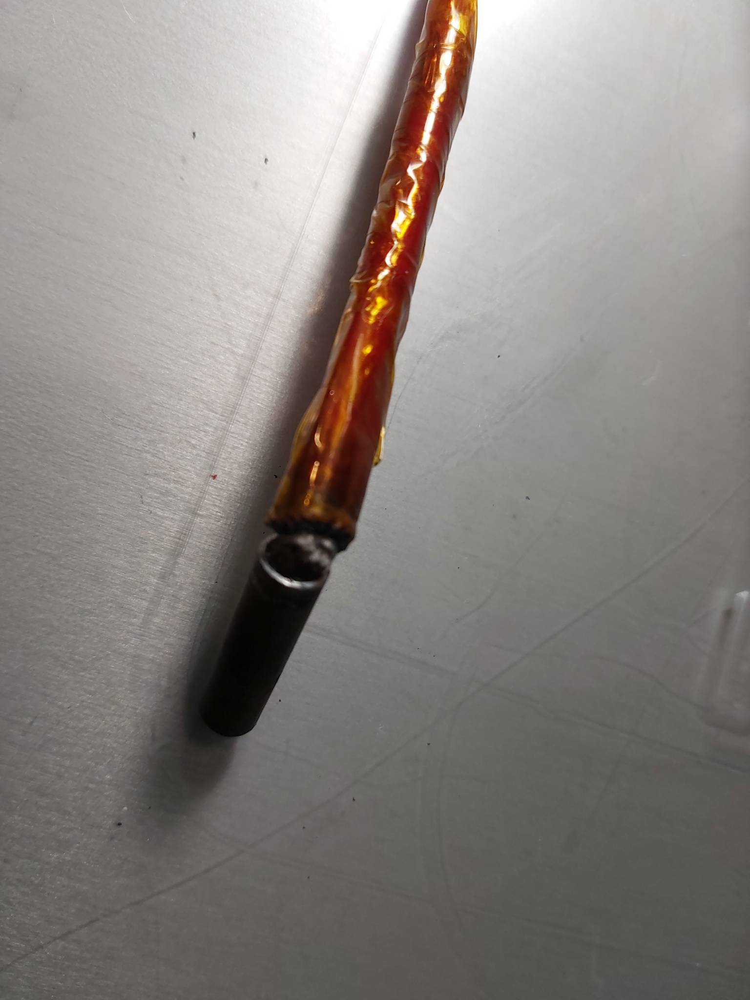

Bonjour, je me permet de revenir vers toi, toujours pour le même sujet donc j'ai changé ma thermistance, j'ai installé mon bloc chauffant avec la grosse vis noire pour maintenir les fils de ma thermisctance et j'ai aussi changé le réchauffeur de cartouche en céramique que j'ai entouré de scotch et donc tout est neuf mais voilà le probléme est que mon réchauffeur de cartouche monte toujours en température à la mise en route de l'imprimante et il crame aussitôt avec une petite flamme et fumée donc là je suis dans une impasse totale.
Alors si tu a autres chose à me proposer en solution je serai ravis car j'ai cramé 2 réchaffeur de cartouche en céramique et donc là j'en ai plus.....😢
