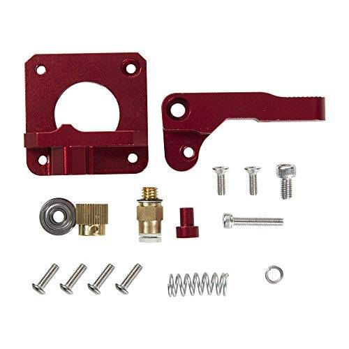

noandra_13 Posté(e) Novembre 30, 2019 Partager Posté(e) Novembre 30, 2019 (modifié) Tu as changé l'extracteur et le plateau pour quelles raisons ? Il me faut quand même acheter de la matière. Vous l'achetez sur aliexpress également ? Vous auriez un conseil ou une référence à me donner ? Merci. Modifié (le) Novembre 30, 2019 par noandra_13 Lien vers le commentaire Partager sur d’autres sites More sharing options...
Bakatora Posté(e) Novembre 30, 2019 Partager Posté(e) Novembre 30, 2019 (modifié) L'extrudeur de base est un mécanisme avec une seule roue crantée pour faire avancer (ou reculer) le filament (un moteur est couplé à l'extrudeur). Souvent on le change par une version à double roue crantée pour une meilleure accroche et avoir un débit plus 'précis'. Un exemple courant est le BMG de Bondtech largement copié : https://www.3djake.fr/bondtech/extruder-bmg-droit?gclid=EAIaIQobChMIuOeBkcCR5gIVyOFRCh0IcgAfEAQYASABEgLi8_D_BwE (une bonne copie tourne vers les 20€ chez triangle labs) La version pro de l'ender 3 est livrée avec une surface magnétique posée sur le plateau chauffant. A la fin de l'impression tu soulèves cette surface avant de décoller ta pièce de la dite surface. Certains n'aiment pas et préfèrent un plaque en vitre à la place ou d'autres surfaces en PEI par exemple. Ça adhère plus ou moins bien selon ton choix. Pour les filaments tu peux en acheter sur Amazon pour les basiques et tu as des boutiques fr pour des filaments plus techniques. Normalement une ender 3 est livrée avec spatule et pince coupante. Pas trop besoin d'autre chose pour commencer. Modifié (le) Novembre 30, 2019 par Bakatora Lien vers le commentaire Partager sur d’autres sites More sharing options...
Cwazy-Cookie Posté(e) Novembre 30, 2019 Partager Posté(e) Novembre 30, 2019 Hello, Citation Tu as changé l'extracteur et le plateau pour quelles raisons ? Le plateau magnétique à fini par lâcher malheureusement. Concernant l'extrudeur (il serait plus juste de parler de feedeur), celui d'origine est en pastique. J'ai opté pour un modèle en alu plus performant de ce type. Révélation Pour le filament, je commande sur Amazon personnellement. J'aime bien le filament Eryone Blanc, bien que cette marque ne fasse pas l'unanimité sur le forum. Lien vers le commentaire Partager sur d’autres sites More sharing options...
