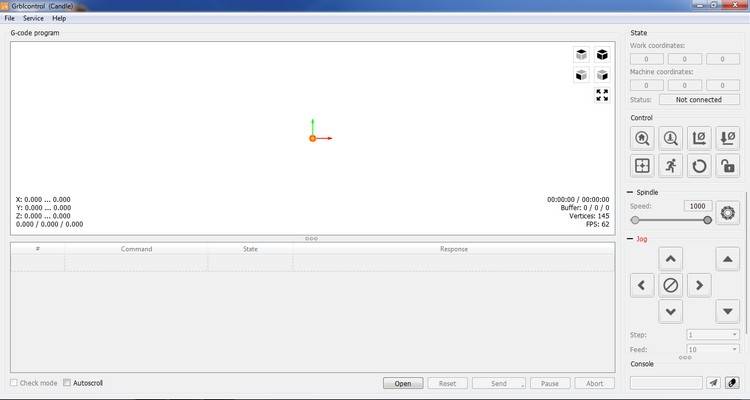

Papy2568 Posté(e) Novembre 21, 2019 Partager Posté(e) Novembre 21, 2019 Bonjour Y a-t-il quelqu'un parmi vous qui maitrise bien le logiciel GbrlContrl Candle ? Je suis bloqué au niveau du Mapping. @+ Lien vers le commentaire Partager sur d’autres sites More sharing options...
Baroudeur Posté(e) Novembre 24, 2019 Partager Posté(e) Novembre 24, 2019 @Papy2568 J'avais fait un tuto il y a quelque temps sur YouTube Pour utiliser les logiciels il y a aussi ce tuto 1 Lien vers le commentaire Partager sur d’autres sites More sharing options...
Papy2568 Posté(e) Novembre 25, 2019 Auteur Partager Posté(e) Novembre 25, 2019 Hello J'ai vu tes 2 vidéos et j'essaie de suivre les explications. D'ailleurs c'est moi ( Eric ) qui t'ai contacté sur Youtube sans savoir que tu étais sur ce forum. La version livrée avec ma cnc est incomplète vu qu'il manque la partie Heighmap. J'ai téléchargé la même version chez github et en plus d'être complète elle est en Français. Je vais pouvoir continuer mes réglages @+ Lien vers le commentaire Partager sur d’autres sites More sharing options...

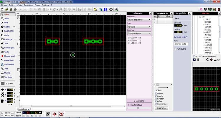

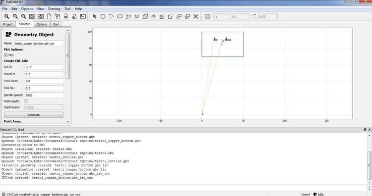

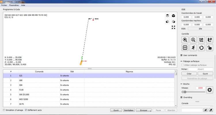

Papy2568 Posté(e) Novembre 26, 2019 Auteur Partager Posté(e) Novembre 26, 2019 Bonjour Je suis arrivé à faire le mapping. Mais j'ai un autre soucis, la machine démarre bien du point 0 mais va graver dans les choux, hors du circuit imprimé. Les dimensions de mon circuit imprimé sont: 50mm x 30mm Comme c'est pour un essai le circuit est ultrasimple Le soucis vient de Flatcam, le point 0 est hors de la carte imprimée, comment résoudre ce problème? @+ Lien vers le commentaire Partager sur d’autres sites More sharing options...
Baroudeur Posté(e) Novembre 27, 2019 Partager Posté(e) Novembre 27, 2019 @Papy2568 Non cela ne vient pas de Flatcam, mais de Sprint Layout. Sur les règles latérales, tu peux voir les dimensions et l'origine. Ton point 0 vertical est très en bas, le trou central est à environ 85mm du point d'origine (on ne voit même pas le point 0 sur ton axe vertical sur ton image). Il faut modifier l'origine sur Sprint Layout. Tu fais un clic droit dans la zone noire, dans le menu prend origine et placer manuellement. Tu rapproche ton origine un peu en dessous du gros trou et un peu à gauche du composant de gauche. Lors de l'export l'origine sera enregistrée, et sur Flatcam le problème réglé. Lien vers le commentaire Partager sur d’autres sites More sharing options...

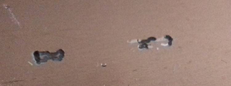

Papy2568 Posté(e) Novembre 27, 2019 Auteur Partager Posté(e) Novembre 27, 2019 OK, c'est bon. J'ai graver le 1er fichier ( piste cuivrée), et c'est loupé. Cela provient surement de mes réglages, mais lesquels? Il faut un début à tout... La fraise est celle livrée avec la cnc La plaque de cuivre provient d'un fond de tiroir, c'est de la bakélite cuivrée. D'où ma question: Quel type de plaque prends-tu, et où achètes-tu? @+ Lien vers le commentaire Partager sur d’autres sites More sharing options...
Baroudeur Posté(e) Novembre 27, 2019 Partager Posté(e) Novembre 27, 2019 (modifié) La photo n'est pas très nette, mais il me semble que c'est trop creusé. Dans Flatcam il faut définir le Cut Z à -0.1 ça suffira pour couper le cuivre (le cuivre en général fait 35 microns d'épaisseur soit 0.035 mm) et le tool diametre à 0.2. Bien nettoyer la plaque avec une gratounette et eau et savon et bien essuyer. Passer à l'alcool avant de mettre sur la machine. La bakelite c'est bof, il vaut mieux de la fibre de verre pour la plaque. Tu peux trouver des plaques chez un fournisseur de composants électroniques près de chez toi, il y en a aussi sur Amazon Modifié (le) Novembre 27, 2019 par Baroudeur Lien vers le commentaire Partager sur d’autres sites More sharing options...

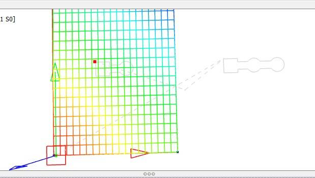

Papy2568 Posté(e) Décembre 28, 2019 Auteur Partager Posté(e) Décembre 28, 2019 (modifié) Bonjour à tous Je reprends le cour des choses suite à attente de fraises. Le distributeur était en rupture de stock. Par contre le démarrage est difficile, j'ai un soucis de mapping. 2 problèmes: Le mapping ne s'est pas fait sur mes 2 emplacements de composant, mais seulement sur 1 Et le gravage s'est fait sur seulement 1/4 du 1er emplacement Là je patauge... @+ Modifié (le) Décembre 28, 2019 par Papy2568 Lien vers le commentaire Partager sur d’autres sites More sharing options...
Baroudeur Posté(e) Décembre 29, 2019 Partager Posté(e) Décembre 29, 2019 Pour le mapping, il faut cliquer sur le bouton auto en bas de GRBL après avoir chargé le fichier voulu.Je te dis ça de mémoire, ma machine est démontée, mais elle sera up dans 2 ou 3 jours et avec un nouveau tuto sur YouTube. Lien vers le commentaire Partager sur d’autres sites More sharing options...
Papy2568 Posté(e) Décembre 30, 2019 Auteur Partager Posté(e) Décembre 30, 2019 Hello mais ce n'est pas expliqué comme ça dans ta vidéo? Lien vers le commentaire Partager sur d’autres sites More sharing options...
Baroudeur Posté(e) Décembre 31, 2019 Partager Posté(e) Décembre 31, 2019 Salut Effectivement, j'ai testé, après avoir chargé un modèle à imprimer, dans la partie HeighMap en bas de l'écran il est nécessaire de cliquer le bouton Auto pour que le système dessine un rectangle à analyser autour de ce modèle. Sur la vidéo, je l'avais fait auparavant mais bien sur, j'ai oublié de le dire. Sur la prochaine vidéo qui va sortir dans 2 ou 3 jours par contre je pense n'avoir omis aucune étape ) Lien vers le commentaire Partager sur d’autres sites More sharing options...

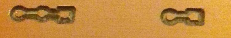

Papy2568 Posté(e) Janvier 1, 2020 Auteur Partager Posté(e) Janvier 1, 2020 Enfin ça se concrétise J'ai pris l'empreinte d'un petit composant pour voir un peu la finesse du gravage. Je pense également un petit réglage au niveau de la largeur du trait de gravage? Par contre je n'ai pas trouvé dans la base de Sprint Layout le dessin d'un bornier à vis pour circuit imprimé. Peut-être qu'il faudra que je crée le dessin moi-même? @+ Lien vers le commentaire Partager sur d’autres sites More sharing options...
Baroudeur Posté(e) Janvier 1, 2020 Partager Posté(e) Janvier 1, 2020 Je trouve la gravure trop profonde, de fait les pistes sont extrêmement fines. Tu devrais mettre le Cut Z dans Flatcam, plus petit. Oui il est possible de dessiner ses composants sous Sprint Layout, il est comment ton bornier ? Lien vers le commentaire Partager sur d’autres sites More sharing options...
