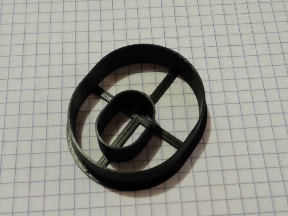

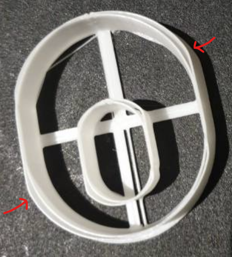

Sama3d Posté(e) Novembre 22, 2019 Partager Posté(e) Novembre 22, 2019 (modifié) Bonjour à tous, Je me suis lancée dans l impression 3D avec l ender 3 pour pouvoir faire des emporte-pieces personnalisés pour mes biscuits. Seulement O désespoir, impossible d en sortir un nickel, du moins identique à l apercu que me montre cura. Des la première couche le tracé n'est pas correct, les surfaces fines sont divisées en deux et je me retrouve avec des trous au milieu... par contre lorsque je lance les modèles de la micro sd comme le chien, je n ai pas ce soucis alors je ne comprends pas. Je vous joins photos de mes crimes ainsi que les paramètres d impression dans cura, en espérant que votre avis d expert me permette de trouver la solution par ce que ça fait deux semaines que j'essaye et rien a faire, je désespère. Par exemple sur la photo, le trait verticale du milieu devrait être plein comme celui qui est à l horizontale... et les courbes ne devraient pas se dédoubler. C'est tellement frustrant ! Un grand merci d avance à tous ceux qui prendront le temps de se pencher sur le problème. Modifié (le) Novembre 22, 2019 par Sama3d Lien vers le commentaire Partager sur d’autres sites More sharing options...

Kachidoki Posté(e) Novembre 23, 2019 Partager Posté(e) Novembre 23, 2019 Sur cette photo on dirait un classique : On voit bien que le trajet n'est pas le même sur les aller et retour. C'est le symptôme d'une poulie mal serrée sur le méplat moteur, ou d'une courroie détendue. Mais sur la première photo on dirait qu'il y a une rotation dans le mouvement, ça imprime en diagonale. Donc je pense comme @volavoile, excentrique du plateau mal réglé. Lien vers le commentaire Partager sur d’autres sites More sharing options...
Sama3d Posté(e) Novembre 23, 2019 Auteur Partager Posté(e) Novembre 23, 2019 En fait, le plateau je le vérifie avant chaque impression, je pensais que @volavoile me demandait de verifier les excentriques des axes car ça je ne l ai jamais fait. Mais je vais commencer par vérifier les poulies par ce que c'est exactement ça, des la 1ère couche le trajet de l aller n est pas le même qu au retour. En attendant voilà ce que donne mon chien toujours en cours Lien vers le commentaire Partager sur d’autres sites More sharing options...
Sama3d Posté(e) Novembre 23, 2019 Auteur Partager Posté(e) Novembre 23, 2019 Tadaaaaaaam !! Ca y est, l impression est comme je la souhaitais... après avoir resserré la courroie. @L 3 j ai lancé l l'impression avec tes paramètres pour tester et c'est nickel. Un grand merci @L 3, @volavoile et @Kachidoki, pour le temps que m avez accordé. Vous êtes au top 2 Lien vers le commentaire Partager sur d’autres sites More sharing options...
