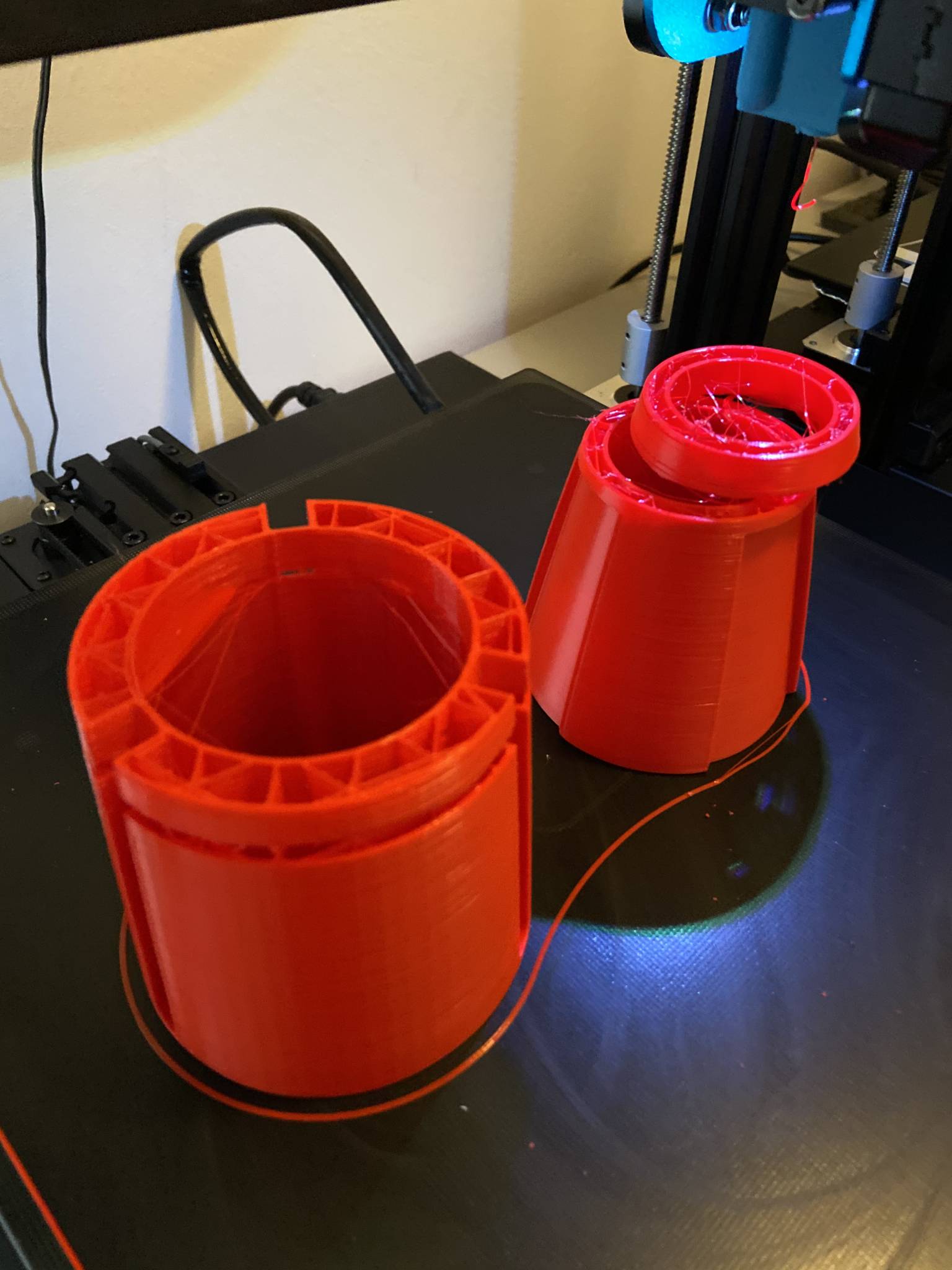

Bonjour, je fais remonter ce post. J’ai acquis récemment la X1 afin d’avoir un grand volume. J’ai été séduis par les vidéos de présentation plutôt alléchantes. J’avais déjà OctoPrint et j’en étais ravis (sur une LK4 pro et Geeetech).
Depuis que j’ai la X1, à part le bench issue de la clé, je n’ai lancé des impressions que par OctoPrint. Et je ne sors rien de bon, j’ai toujours un porblème d’extension en milieu de print (à une certaine hauteur plus précisément. Apparemment cela pourrait venir de l’octoprint (raspberry PI 3B+).
Avez vous eu des expérience similaires?
