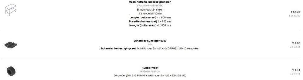

ixi Posté(e) Novembre 23, 2019 Partager Posté(e) Novembre 23, 2019 (modifié) Salut, Je commande beaucoup de materiel sur les sites neerlandais ( j'habite en Flandre ) , et quand j'ai voulu faire un caisson avec une structure en profilé, je tombais toujours quelque soit le site, sur le même profile, au prix...du profile J'ai cheché d'ou il venait, et j'ai trouvé le fabricant. En plus des profilés, ils proposent quelques structures standards, tu choisis ton profile ( pour moi 20x20) le type de connecteurs et tu passes commande Attention ce sont les dimensions interieures. Quelques jours plus tard, tu reçois un joli paquet avec les profilés parfaitement coupés et toutes les fixations. Cela m'aura couté 56 euro pour la structure 700 x 550 x 750 mm en profilé 20 x 20 mm. On y ajoute les charnieres et c'est prêt. Reste à choisir le plexi ou le PC et le systeme de ventilation. https://www.aluxprofiel.nl/bouwpakketten Modifié (le) Novembre 23, 2019 par ixi Lien vers le commentaire Partager sur d’autres sites More sharing options...

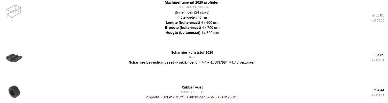

ixi Posté(e) Novembre 24, 2019 Partager Posté(e) Novembre 24, 2019 (modifié) Voila. Il y a en plus les charnieres et des pieds, les vis et inserts sont inclus dans le prix Pour le plexi, trouve toi un revendeur ou transformateur de plastiques pour qui la facture n'est pas nécessaire pour le particulier Modifié (le) Novembre 24, 2019 par ixi Lien vers le commentaire Partager sur d’autres sites More sharing options...

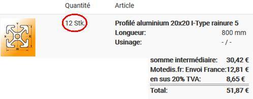

cevennes_30 Posté(e) Novembre 30, 2019 Partager Posté(e) Novembre 30, 2019 Bonjour à tous. Félicitation pour ton magnifique caisson très pratique pour ne plus déranger madame dans son sommeil. Ayant réaliser ce même type de caisson pour une Cetus 3D je me permet de vous indiquer une solution simple à faible coût pour vos réalisation sur mesure. Allez voir sur https://www.motedis.fr/shop/ Ils vendent tous types de pièces mécanique pour nos construction (profilés aluminium, écrous pour rainures, ...) Découpe précises sur mesure. Service de qualité et paiement par Paypal. Par la suite achat de plaques en makrolon (plexi 5mm pour insertion dans les rainures) chez un vendeur comme gédimat ou sur le net. Bonne continuation à tous. Eric. Un problème sans solution est un problème mal posé. (Albert Einstein) Lien vers le commentaire Partager sur d’autres sites More sharing options...
