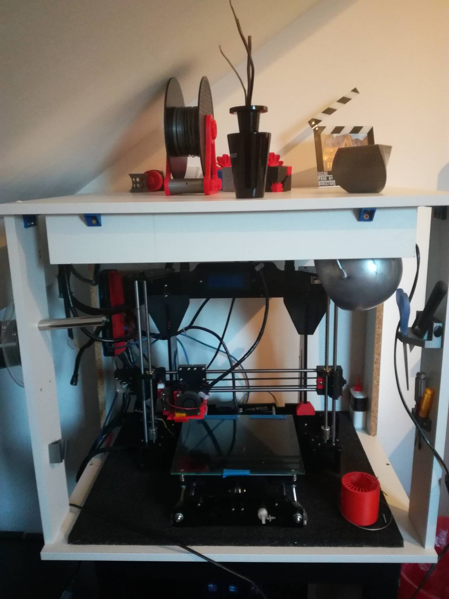

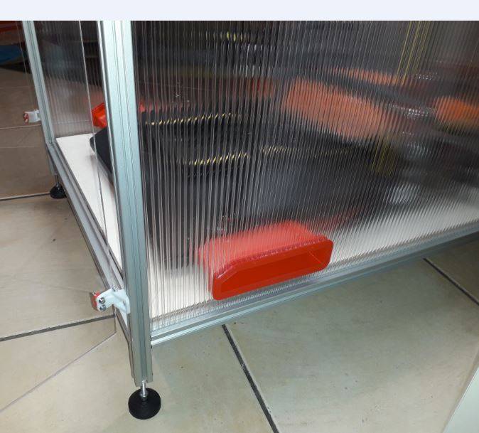

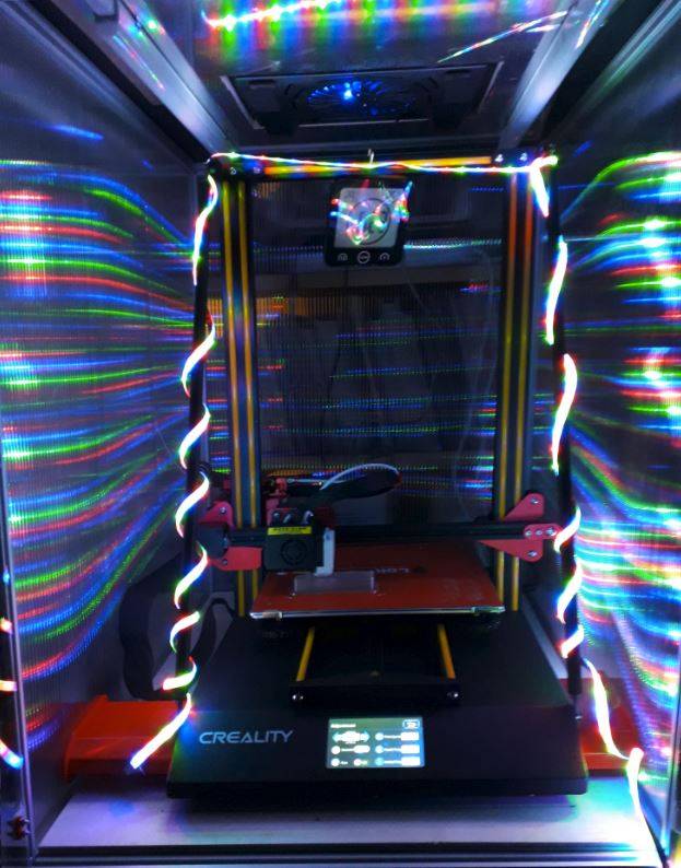

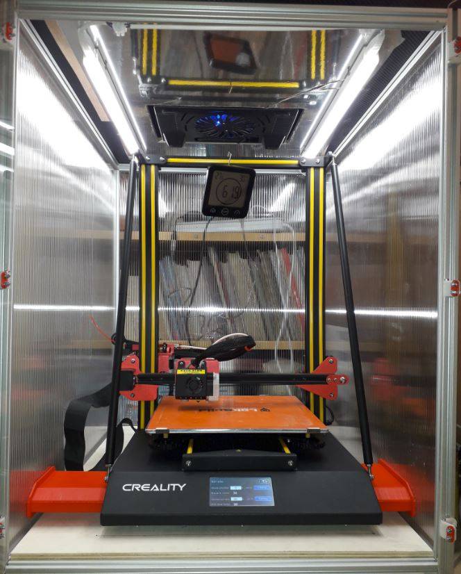

ixi Posté(e) Décembre 1, 2019 Partager Posté(e) Décembre 1, 2019 (modifié) Bonsoir, Voici quelques photos de mon caisson. Voir plus haut pour le profilé alu et les connecteurs Le reste -Plaque inferieure en multi 13mm 560 x 710 mm -Plaque superieure en multi 13 mm 600 x 750 mm -2 tube led 550 mm 220v 6w -un ventilateur de laptop AVEC LED BLEUE !!! c'est plus beau -pour le dos et les côtés, j'ai récupérer du PC alvéolé de 6 mm ( un dessous de palette d'un fournisseur ) Avantage : l'isolement du à l'air ,la légèreté et malgré les 6 mm d'épaisseur ( ou d'air ) de pouvoir le decouper au cutter - Les portes sont aussi de la récupe : plexi 3 mm 280 x 730 ( 2 x ) - Les charnieres sont imprimées en PC Polymaker. Et pour finir, quelques vis, un taraud M6,perceuse...etc Je dois encore dessiner une poignée et le guide filament car la bobine est à l'exterieur. Pour les sceptiques, du profilé 20x20 est largement suffisant,il n'y a pas de probleme de stabilité car le centre de gravité est très très bas. En 2 mots : l'imprimante de bouge pas . Modifié (le) Décembre 1, 2019 par ixi 1 Lien vers le commentaire Partager sur d’autres sites More sharing options...

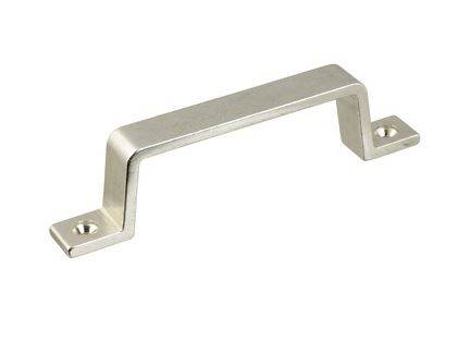

ixi Posté(e) Décembre 1, 2019 Partager Posté(e) Décembre 1, 2019 (modifié) j'oubliais... Le poids de l'imprimante est répartie sur les 4 pieds, il n'y a donc même pas une once de plume au milieu. La plaque inférieure repose sur 6 poignées de meuble design 1954 en alu à quelques eurocents la piece. Dimensions 110 x 27 x 13 mm, il y a en a 6 : 2 par côtés, une en avant et la derniere à l'arriere. La plaque descent de quelques mm et reposes sur les poignées , suffisant pour équerrer la construction. Modifié (le) Décembre 1, 2019 par ixi Lien vers le commentaire Partager sur d’autres sites More sharing options...
Sumokai Posté(e) Décembre 1, 2019 Auteur Partager Posté(e) Décembre 1, 2019 Nickel tout ça merci pour les infos ^^ !!Tu pourrais me donner les dimensions extérieures avec pieds inclus si possible ?Est-ce que tu as choisi la hauteur de tes pieds quand t'as commandé ou c'est par défaut ?J'aurai aimé avoir des pieds de 50cm pour l'avoir un peu plus haut.Envoyé de mon ONEPLUS A6013 en utilisant Tapatalk Lien vers le commentaire Partager sur d’autres sites More sharing options...
ixi Posté(e) Décembre 1, 2019 Partager Posté(e) Décembre 1, 2019 (modifié) J'ai 60 mm de pieds. Avec cette construction en ' table ' tu dois commander : 600 x 750 x ( 800 + 440 ) 1240 mm. Le poids se sera plus haut, je te conseille de penser à cette piece coincoin.stl Modifié (le) Décembre 1, 2019 par ixi Lien vers le commentaire Partager sur d’autres sites More sharing options...

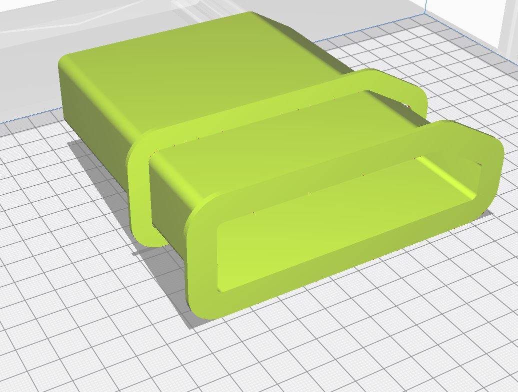

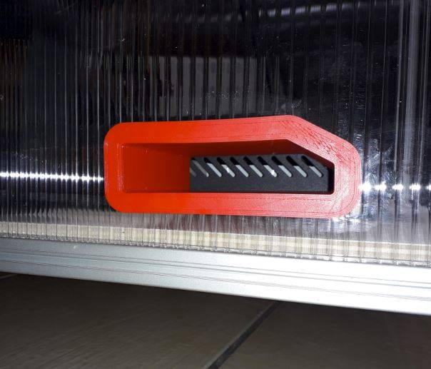

ixi Posté(e) Décembre 4, 2019 Partager Posté(e) Décembre 4, 2019 Salut, Quelques photos supplémentaires. - la piece gauche est plus courte que la droite pour faciliter le chargement du filament - elle est également moins large car j'ai passé le câble du lecteur SD de l'écran par la derniere fente - les deux pieces sont placées assez bas ,sans géner l'arrivée d'air, pour inserer facilement la carte SD des fichiers d'impression. J'ai déssiné la premiere piece avec des trous en pensant la visser avec une contre piece,mais j'ai finalement tout imprimé avec une buse 0.6 couches 0.4 ce qui donne un relief interressant pour que la contre partie glisse avec difficulté et vienne boquer fermement l'ensemble. L'imprimante est allumée depuis 1h30, plateau à 100°, la température interieure avec le thermomètre en haut est figée sur 31.6°. Le gros ventilateur laptop semble bien faire son boulot. 1 Lien vers le commentaire Partager sur d’autres sites More sharing options...
