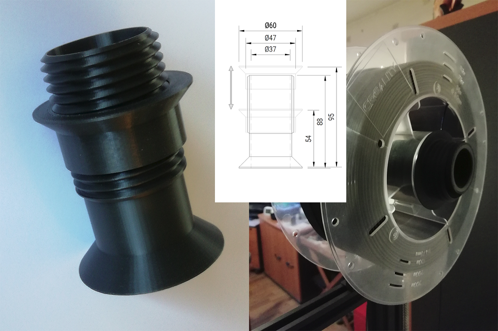

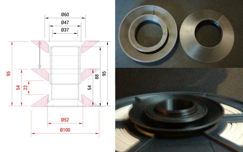

Salut,
Petite amélioration que j'ai fait pour ma Ender 3 Pro (certainement compatible avec d'autres imprimantes). Permet de recentrer le plus possible les bobines sur le support d'origine, en facilitant grandement la rotation de celle-ci, donc beaucoup moins d'effort au niveau de l'extrudeur et moins de tension sur le fil (s'adapte directement sur le support de l'imprimante sans démontage, sans modification ni remplacement de ce dernier). Par contre, n'est peut-être pas compatible avec toutes les bobines... J'ai d'autres petites choses comme ça que je partagerai aussi. Si ça peut aider...
