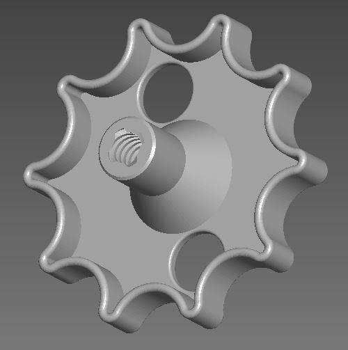

LOLO710 Posté(e) Novembre 24, 2019 Partager Posté(e) Novembre 24, 2019 (modifié) Bonjour, je suis entrain de modélisé un knob pour l'axe z, je reste coincé sur le filetage pour la vis, je trouve aucune correspondance dans fusion ou je cherche pas au bon endroit. Tous ce que je trouve c'est du filetage classique sachant que la tige du z demande 4 départ. Si vous avez une idée, merci d'avance. Modifié (le) Novembre 24, 2019 par LOLO710 Lien vers le commentaire Partager sur d’autres sites More sharing options...
Luvwahraan Posté(e) Novembre 24, 2019 Partager Posté(e) Novembre 24, 2019 (modifié) Jourbon, Il y a 3 heures, LOLO710 a dit : Bonjour, je suis entrain de modélisé un knob pour l'axe z, je reste coincé sur le filetage pour la vis, je trouve aucune correspondance dans fusion ou je cherche pas au bon endroit. Tous ce que je trouve c'est du filetage classique sachant que la tige du z demande 4 départ. Les trapézoïdales sont des filetages ACME en 5/16 il me semble. Mais je n'ai pas imprimé de pièces pour vérifier, puisque je n'ai pas le même pitch sur les miennes. Édition : Après vérif. il n'y a qu'un départ. Ça ne doit pas être ça. Du coup le sujet m'intéresse aussi. Modifié (le) Novembre 24, 2019 par Luvwahraan Lien vers le commentaire Partager sur d’autres sites More sharing options...

Jean-Claude Garnier Posté(e) Novembre 24, 2019 Partager Posté(e) Novembre 24, 2019 Moi ça que je ferais, c'est aller à Saint Guiveurse récupérer ça >>>> Et à partir de là, greffer ton knob sur le STL existant 1 1 Lien vers le commentaire Partager sur d’autres sites More sharing options...

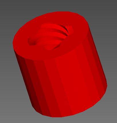

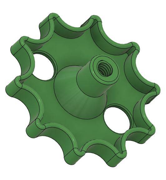

LOLO710 Posté(e) Novembre 30, 2019 Auteur Partager Posté(e) Novembre 30, 2019 (modifié) Bonjour, Bon j'ai fini mon knob_z en créffant une pièce que j'ai trouvé sur thingiverse, maintenant elle tiens mieux sur la vis (1cm). https://www.thingiverse.com/thing:1954719 Voilà le résultat Le 29/11/2019 at 10:09, ymgui a dit : ---> pourquoi se faire ch... quand d'autres ont déjà fait le boulot ! POURQUOI!!! Depuis que j'ai découvert l'impression 3D, pouvoir imprimé des choses j'ai trouvé ça fantastique et en plus de pouvoir créé son propre objet de A a Z c'est une satisfaction personnel, surtout que j'ai aucune connaissance en informatique, cao, électronique et de plus j'suis nul en anglais. Donc j'apprend sur le tas c'est sur que je me fait ch.. et je rame beaucoup mais j'aime ça. Pour la vis je continu encore, mais tôt ou tard je vais la sortir, Modifié (le) Novembre 30, 2019 par LOLO710 1 Lien vers le commentaire Partager sur d’autres sites More sharing options...

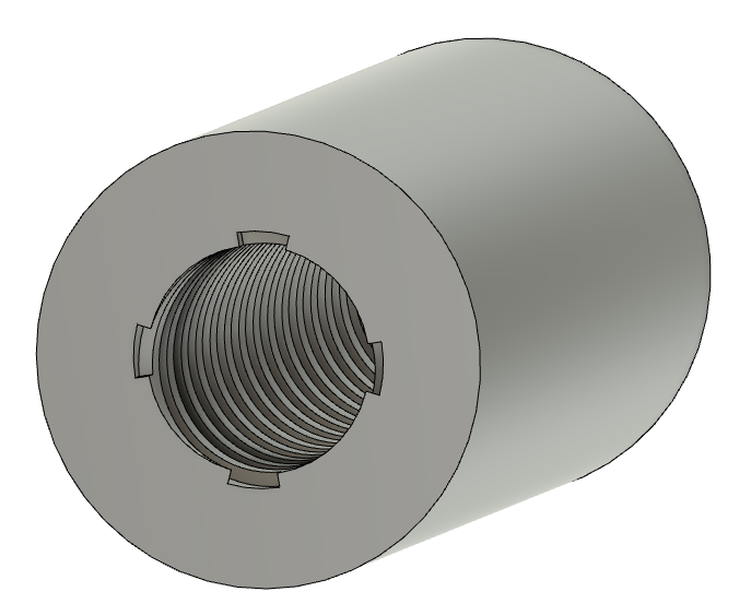

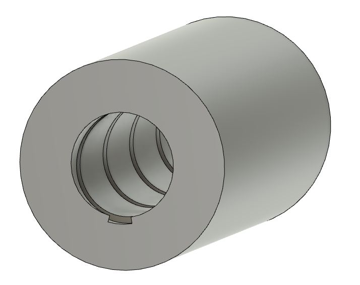

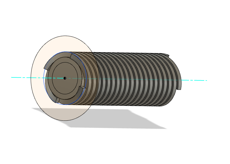

Jean-Claude Garnier Posté(e) Décembre 1, 2019 Partager Posté(e) Décembre 1, 2019 (modifié) Réflexion nocturne 1) faire un ressort (coil) 2) créer un axe de rotation 3) circular pattern 4) préparer le noyau de la vis et l'écrou 5) remplir la vis 6) créer un tube autour 7) combiner (opération booléenne, le tube moins l'écrou) faire deux plans de coupe pour nettoyer les bouts 9) cacher la vis Bien sûr j'ai triché : c'est pas un filet trapézoïdal mais un filet carré... Pour un "knob" ça devrait marcher quand-même Mais pour les pinailleurs (j'en connais qui se reconnaîtront) on peut aussi faire des chanfreins inégaux sur le filet Avec un peu de recherche, on doit pouvoir trouver la valeur, là où empiriquement j'ai mis 0.2mm Edit : la voilà Modifié (le) Décembre 1, 2019 par Jean-Claude Garnier 3 Lien vers le commentaire Partager sur d’autres sites More sharing options...
Jean-Claude Garnier Posté(e) Décembre 1, 2019 Partager Posté(e) Décembre 1, 2019 (modifié) J'en ai imprimé deux petits bouts, pour voir. - une version AVEC les chanfreins : ça donne trop de jeu - une version SANS (filet carré) : ça va "comme Papa dans Maman" PS : c'est pas du T8 mais du T12 (y me restait une chute du Z de ma CN) Modifié (le) Décembre 1, 2019 par Jean-Claude Garnier 2 2 Lien vers le commentaire Partager sur d’autres sites More sharing options...
lion02 Posté(e) Décembre 11, 2019 Partager Posté(e) Décembre 11, 2019 (modifié) Le 01/12/2019 at 06:42, Jean-Claude Garnier a dit : Réflexion nocturne 1) faire un ressort (coil) 2) créer un axe de rotation 3) circular pattern 4) préparer le noyau de la vis et l'écrou 5) remplir la vis 6) créer un tube autour 7) combiner (opération booléenne, le tube moins l'écrou) faire deux plans de coupe pour nettoyer les bouts 9) cacher la vis Bien sûr j'ai triché : c'est pas un filet trapézoïdal mais un filet carré... Pour un "knob" ça devrait marcher quand-même Mais pour les pinailleurs (j'en connais qui se reconnaîtront) on peut aussi faire des chanfreins inégaux sur le filet Avec un peu de recherche, on doit pouvoir trouver la valeur, là où empiriquement j'ai mis 0.2mm Edit : la voilà Je suis larguè à partir du N° 7 J'ai du raté quelque chose mais quoi ?????????? Modifié (le) Décembre 11, 2019 par lion02 Lien vers le commentaire Partager sur d’autres sites More sharing options...

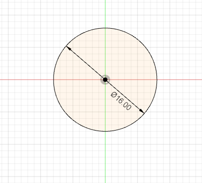

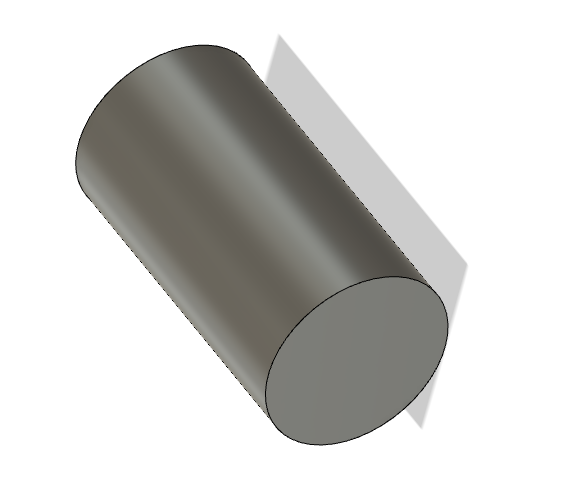

lion02 Posté(e) Décembre 12, 2019 Partager Posté(e) Décembre 12, 2019 je suis passé par une autre méthode Lien vers le commentaire Partager sur d’autres sites More sharing options...
fdorful Posté(e) Décembre 12, 2019 Partager Posté(e) Décembre 12, 2019 Il y a 2 heures, lion02 a dit : je suis passé par une autre méthode Démarche qui paraît intéressante et jolis dessins dommage qu'ils manquent de légendes... Lien vers le commentaire Partager sur d’autres sites More sharing options...
lion02 Posté(e) Décembre 12, 2019 Partager Posté(e) Décembre 12, 2019 il y a 5 minutes, fdorful a dit : Démarche qui paraît intéressante et jolis dessins dommage qu'ils manquent de légendes... Un peu pris par le temps je mettrai les légendes des que possible Lien vers le commentaire Partager sur d’autres sites More sharing options...
