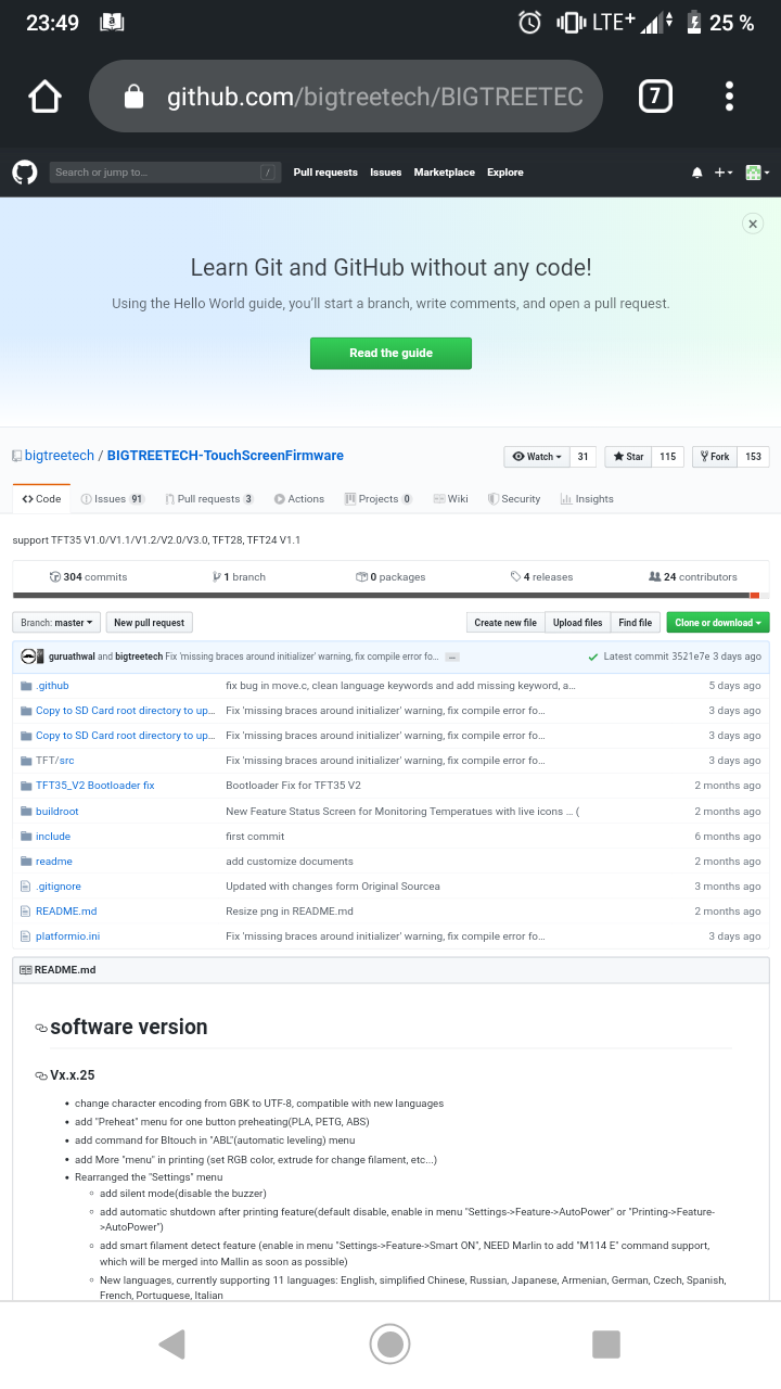

JLucPERARD Posté(e) Janvier 15, 2020 Partager Posté(e) Janvier 15, 2020 Bonjour a tous Je cherche une copie de SDCard de MAJ d ecran BTT J ai un ecran TFT24 qui reste sur un message rouge " Not connected Printer" , j ai cru comprendre qu une MAJ du firmware serait salutaire a ce Bug J ai essayé une MAJ de firmware en copiant sur la racine d une SDcard le fichier .bin trouvé sur Github , je vois qu une MAJ s effectue a la mise sous tension de la carte et j obtiens un ecran illisible , je pense qu il manque les icons et les fonts mais l arborescence de la SDcard ne semble pas bonne , ou je n ai rien compris Help Merci JLuc Lien vers le commentaire Partager sur d’autres sites More sharing options...
Bakatora Posté(e) Janvier 15, 2020 Partager Posté(e) Janvier 15, 2020 https://github.com/bigtreetech/BIGTREETECH-TouchScreenFirmware/tree/master/Copy to SD Card root directory to update - Unified Menu Material theme Tu prends le .bin pour TFT24 et le dossier TFT24 (y'a les dossiers FONT et BMP dedans de mémoire) et tu mets sur ta SD et reboot. Lien vers le commentaire Partager sur d’autres sites More sharing options...
JLucPERARD Posté(e) Janvier 15, 2020 Partager Posté(e) Janvier 15, 2020 Merci Bakarota de t interresser a mon probleme La ou je coince , c'est comment Downloader tout le dossier TFT24 d un coup avec son arborescence Je n ai pas trop envie de downloader tous les bmp un a un et reconstituer la sdcard PS je suis nouveau dans les Github et autre Merlin config :o))) Lien vers le commentaire Partager sur d’autres sites More sharing options...
Bakatora Posté(e) Janvier 15, 2020 Partager Posté(e) Janvier 15, 2020 'Clone or download' bouton vert Lien vers le commentaire Partager sur d’autres sites More sharing options...
JLucPERARD Posté(e) Janvier 15, 2020 Partager Posté(e) Janvier 15, 2020 Bon finalement je ma suis tapé tous les fichiers un a un MAIS l ecran n est plus tactile , les cases ne repondent pas et ne contiennent pas toujours une icone ..... IL va finir a la poubelle Lien vers le commentaire Partager sur d’autres sites More sharing options...
JLucPERARD Posté(e) Janvier 16, 2020 Partager Posté(e) Janvier 16, 2020 merci Bakatora j ai encore appris un truc ce soir ( J etais trop loin dans l arborescence et les rpertoires ne pouvais etre downloadés) Mais comme tu vois mon probleme n est pas reglé A la base c'est une carte SD defectueuse qui a foutu la zone (court circuit et fumée ) , j avais espoir qu il n y avait pas trop de degats MAIS...... Lien vers le commentaire Partager sur d’autres sites More sharing options...
