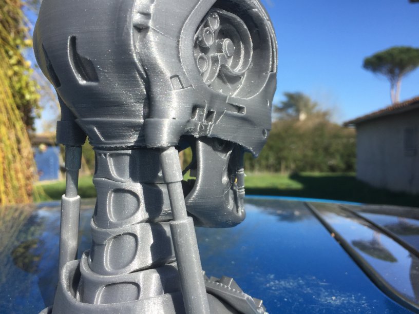

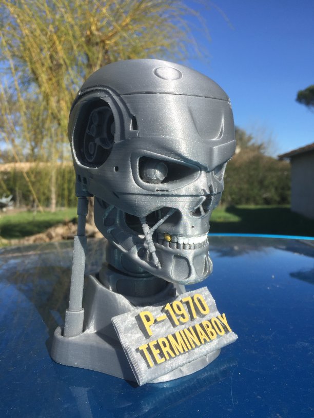

DDE Posté(e) Mars 13, 2017 Partager Posté(e) Mars 13, 2017 En fin de compte, le Buildtak n'est pas abimé (je pense que je l'ai séché suffisamment vite pour éviter que l'acétone attaque la surface). Mais, pétouille de pétouille, ça adhère parfaitement. Presque même trop... J'ai imprimé plein de pièces que je n'arrivais pas à faire passer car elles se décollaient à la 2ème ou la 3ème couche (cf photos) Donc, si on n'a rien d'autre, un très léger coup d'acétone immédiatement séché avec chiffon propre, ça fonctionne... Lien vers le commentaire Partager sur d’autres sites More sharing options...
