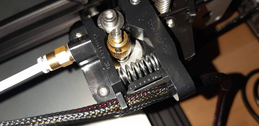

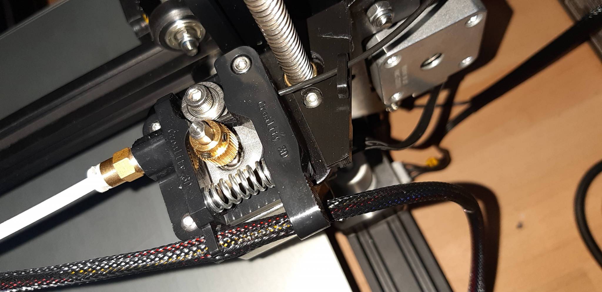

2cv001 Posté(e) Décembre 22, 2019 Partager Posté(e) Décembre 22, 2019 Effectivement, je suis intéressé par ce genre de filament pour une application mécanique automobile. Concrètement, quelles sont les adaptations ou précautions pour une CR10 ? Lien vers le commentaire Partager sur d’autres sites More sharing options...

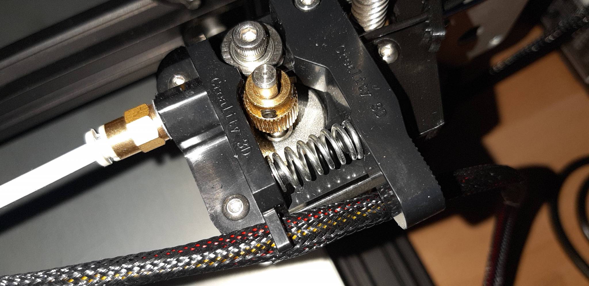

JL3D46 Posté(e) Décembre 22, 2019 Partager Posté(e) Décembre 22, 2019 Une pièce imprimée baigne depuis 2 jours dans l'essence et semble tenir aussi bien que le filament qui l'à imprimée. On ne sait jamais, il était prudent de vérifier... @2cv001 : prend une photo en zoom gros plan de ton moteur d'extrudeur et de la zone "incertaine" entre la roue crantée et l'entrée du conduit d'extrusion, c'est là que tout se joue. Lien vers le commentaire Partager sur d’autres sites More sharing options...
2cv001 Posté(e) Décembre 23, 2019 Partager Posté(e) Décembre 23, 2019 Le 22/12/2019 at 16:45, JL3D46 a dit : Une pièce imprimée baigne depuis 2 jours dans l'essence et semble tenir aussi bien que le filament qui l'à imprimée. On ne sait jamais, il était prudent de vérifier... @2cv001 : prend une photo en zoom gros plan de ton moteur d'extrudeur et de la zone "incertaine" entre la roue crantée et l'entrée du conduit d'extrusion, c'est là que tout se joue. Voilà la photo. Il n'y a pas beaucoup d'espace entre la roue cranté et le conduit. C'est bon signe... Lien vers le commentaire Partager sur d’autres sites More sharing options...

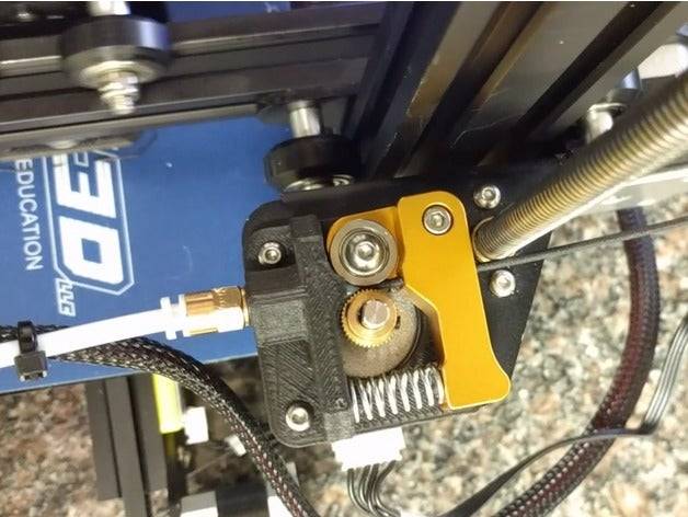

2cv001 Posté(e) Décembre 23, 2019 Partager Posté(e) Décembre 23, 2019 (modifié) J'ai trouvé ça :https://www.thingiverse.com/thing:2144277 qui montre une pièce à ajouter pour des filaments flex : Je trouve que cela ressemble étrangement à ce que j'ai d'origine. Creality l'a inclu à partir d'une certaine date ? Modifié (le) Décembre 23, 2019 par 2cv001 Lien vers le commentaire Partager sur d’autres sites More sharing options...

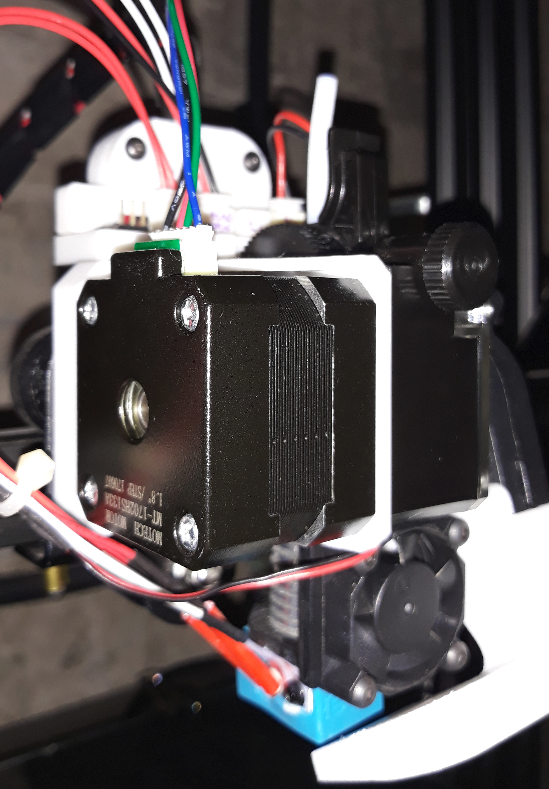

cmatec Posté(e) Décembre 23, 2019 Auteur Partager Posté(e) Décembre 23, 2019 @2cv001 : sur ta cr-10, ton extrudeur est déporté (loin de la tête d'impression) : c'est ce que l'on appelle un montage bowden. J'ai bien peur que le filaflex 82A ne passe pas ... Voici le direct drive que j'utilise sur l'ender 3 : tout le système d'extrusion (moteur, extrudeur, hotend) se déplace sur l'axe X. Le cheminement du filament est réduit au plus court. Lien vers le commentaire Partager sur d’autres sites More sharing options...
JL3D46 Posté(e) Décembre 23, 2019 Partager Posté(e) Décembre 23, 2019 Et voici ma direct drive en Liquid Cooling , j'ai pas pu faire plus court ... . 1 Lien vers le commentaire Partager sur d’autres sites More sharing options...
pascal_lb Posté(e) Décembre 23, 2019 Partager Posté(e) Décembre 23, 2019 il y a 34 minutes, JL3D46 a dit : ma direct drive en Liquid Cooling on peut avoir une photo de l'ensemble du système Liquid Cooling ? Lien vers le commentaire Partager sur d’autres sites More sharing options...
JL3D46 Posté(e) Décembre 23, 2019 Partager Posté(e) Décembre 23, 2019 (modifié) @pascal_lb Pour le LC , Tout est là ! Une équerre alu dont un coté fait 8 mm d'épais, un conduit en "U" percé en en Diam. 3.5 mm, taraudé M5 pour les connecteurs pneumatiques (Legris) J'ai fait un "contre écrou" en alu (le chapeau bizarre sur le dessus), tout monté avec de la pate thermique pour récupérer un max de chaleur.(ça ne chauffe pas) Du tube de 2.5x4 dans la partie mobile, raccordé en 4x6 ensuite pour aller jus qu'au "réservoir" (bocal à conserve 1L en verre - pour voir le niveau) avec une pompe d'aquarium 5W à l'intérieur, ça débite presque rien mais c'est largement suffisant. Un mélange 50-50 eau et liquide de refroidissement auto. Après des heures d'impression c'est juste tiède, pas besoin de radiateur. Et pas un souci depuis des mois d'utilisation. Et pas de bruit non plus. Ps: un jour, j'avais débranché la pompe et j'ai relancé une impression en oubliant de rebrancher, ça a marché pareil ! (effet thermo siphon peut être ?) Modifié (le) Décembre 23, 2019 par JL3D46 1 Lien vers le commentaire Partager sur d’autres sites More sharing options...
cmatec Posté(e) Décembre 23, 2019 Auteur Partager Posté(e) Décembre 23, 2019 @JL3D46 : j'ai dû modifier le titan pour arriver à imprimer le filaflex ... ça c'est du trajet court !!! bravo ! Lien vers le commentaire Partager sur d’autres sites More sharing options...
JL3D46 Posté(e) Décembre 23, 2019 Partager Posté(e) Décembre 23, 2019 Une vue en coupe (à l'arrache) pour y voir de l'intérieur ... C'est une tête Volcano, pour mieux chauffer sur les gros débits en buse de 0.6 ou 0.8 Le moteur est directement vissé sur l'équerre en alu du LC Lien vers le commentaire Partager sur d’autres sites More sharing options...
