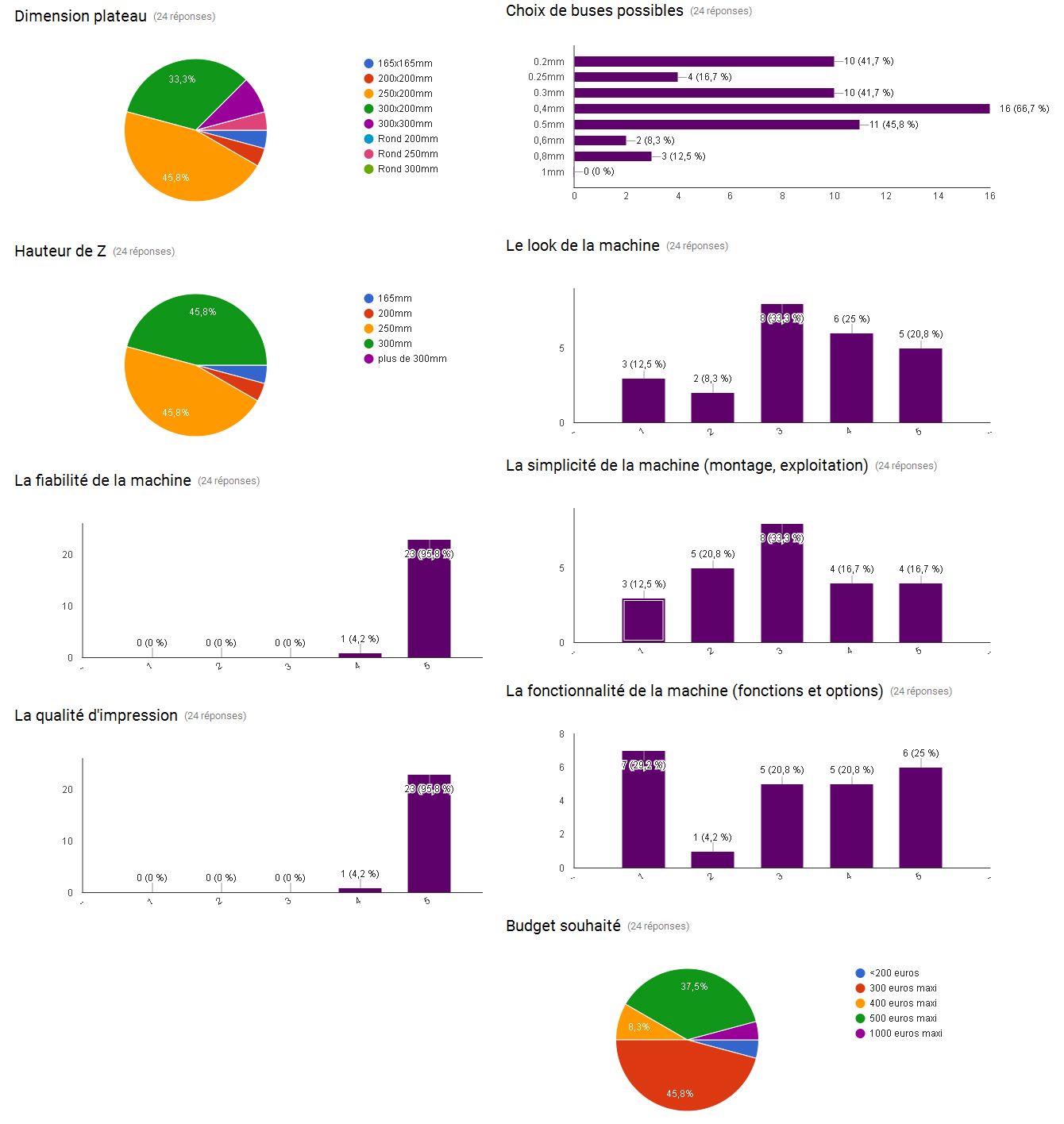

J-Max.fr Posté(e) Mars 29, 2016 Auteur Partager Posté(e) Mars 29, 2016 Bonjour tout le monde OK @htaxil, c'est cool d'avoir répondu. Les résultats du questionnaire sont arrêtés. Par contre, il semble qu'il y ait des problèmes dans les résultats. Je ne pense pas qu'on ait voulu bidonner les réponses, mais plutôt qu'il y a eu "rebond" sur certaines réponses car j'ai parfois deux ou trois entrées consécutives avec les mêmes réponses, le tout dans un délai très court. Donc je regarde ça en détail ce soir et je reviens vers vous avec des résultats les plus fiables possible. Sinon pour les prochaines, il faudra se connecter pour pouvoir répondre, ce qui évitera ce genre de souci. Mais ça permettra aussi de pouvoir revenir sur sa réponse en cas de changement d'avis. En tous cas 1 compte sera égal à 1 vote, et c'est bien le principal. Ça m'étonnerait que parmi nous on soit capable de se logger sous plusieurs comptes différents pour faire du forcing sur ses idées. Tout l'intérêt d'un projet collaboratif c'est bien le contraire. Et si ça ne va pas dans le sens de ses propres idées, tant mieux ! On s'adapte et on se force à réfléchir autrement. Place à l'intelligence collective ! ++JM 1 Lien vers le commentaire Partager sur d’autres sites More sharing options...
J-Max.fr Posté(e) Mars 29, 2016 Auteur Partager Posté(e) Mars 29, 2016 Re, Donc le temps de virer les rebonds (qui ne changeaient pas grand chose) et de mettre ça au propre, voici les résultats ! Petit portrait robot de la machine à l'heure actuelle : Course : X : entre 250 (46%) et 300mm (33%) Y : 200mm (80%) Z : égalité entre 250 et 300mm (46+46%) Identité de la machine : Fiabilité : +++++ Qualité d'impression : +++++ Look : +++ Simplicité : +++ Fonctionnalités : ??? là c'est très partagé avec le plus gros score dans les pas intéressés 33%, 24% d'indifférents, mais 48% d'intéressés. On va en discuter. Destination de la machine : Capacité assez large allant de buses de 200µ à 800µ donc une machine plutôt polyvalente. Budget (prix de revient) : Assez cohérent finalement, avec beaucoup d'entrées ces derniers jours pour <500€ avec un peu plus d'un tiers des réponses. 2 réponses à <400€, et un peu moins de la moitié des réponses pour <300€. ________________________________________________________ Je ne sais pas ce que vous pensez de ces réponses, mais ça m'a l'air assez clair à part sur le budget ou les fonctionnalités. Je pense qu'il y a moyen de trancher grâce justement à l’ambiguïté au poste "fonctionnalités". On peut difficilement dire qu'on coupe la poire en deux à <400€ en ignorant l'avis de 46% des votants (le plus gros vote) pour qui c'était 300€ maxi. Que diriez-vous de dire qu'on fait une machine de base dans une enveloppe de 300€, mais qui pourrait atteindre 500€ avec des options ? Les deux me semblent réalistes en fonction des choix des participants. De plus, il est clair qu'une machine avec des fonctionnalités (ex. un laser correct, une double extrusion de qualité) pour 300€ on va avoir du mal à boucler le budget. Par contre, une bonne imprimante basique mais précise avec beau un volume d'impression pour 300€ ça n'est pas impossible. Le débat est ouvert, qu'en dites-vous ? ++JM Lien vers le commentaire Partager sur d’autres sites More sharing options...

htaxil Posté(e) Mars 29, 2016 Partager Posté(e) Mars 29, 2016 Les choses se précisent, c'est bien. Qualité et fiabilité sont les maîtres mots, et si "fonctionnalités" a un peu plus divisé, c'est peut être que la question était trop ouverte ou trop vague. Le résultat en tout cas me conviens et l'idée d'un budget de base de 300€ et jusqu'à 500€ avec les options me semble bonne. Perso je mets une option sur l'option laser Envoyé de mon SM-N9005 en utilisant Tapatalk Lien vers le commentaire Partager sur d’autres sites More sharing options...
delirium07 Posté(e) Mars 29, 2016 Partager Posté(e) Mars 29, 2016 J'aime bien aussi l'idée de partir sur une base de 300 € et d'avoir la possibilité d'ajouter des options . Et je serais assez bluffer de voir une tres bonne imprimante a ce prix la Lien vers le commentaire Partager sur d’autres sites More sharing options...
mdelanno Posté(e) Mars 30, 2016 Partager Posté(e) Mars 30, 2016 (modifié) 300 € ça me semble irréaliste. Si quelqu'un prenait 2 heures pour établir une nomenclature du matériel nécessaire, il verrait que ces 300 € sont vite atteints : 4 moteurs avec un couple correct = 50 à 60 € 1 carte de contrôle = 30 à 50 € guidage = 50 à 70 € (douilles à billes + tiges rectifiées qui ne sont pas données) structure (profilés, équerres, plaques de jonctions, visserie) = 40 à 100 € (là dessus je ne suis sur de moi, je n'ai pas encore arrêté ma liste définitive) hot end = 50 € (je pense que c'est le composant le plus important donc je n’achèterai pas une copie). courroies, poulies, vis, coupleur... = 20 à 40 € visserie (c'est du petit diamètre <= M3, ça ne se trouve pas au Casto du coin, donc vous allez dépenser plus en frais de livraison que le coût réel des pièces) = 20 € alimentation = 50 € si vous voulez alimenter un grand plateau chauffant ventilateurs, fin de courses = 10 à 20 € pneufit, PTFE, MK8... Le kit Discovery 200 de Dagoma, c'est déjà une sacrée performance. Je ne pense pas qu'ils se gardent beaucoup de marge. L'économie principale c'est sur le guidage et la structure et je suis sur que cette dernière doit leur coûter plus cher que prévu parce que ça ne doit pas être de la tarte d'imprimer ces grosses pièces précisément de façon industrielle (Lulzbot le fait mais leurs machines sont bien plus chères). Peut être que vous pouvez baisser le prix en groupant vos achats, mais vous devrez être nombreux et ça ne se jouera que de quelques %. Après, vous pouvez toujours passez des heures à essayer de chercher à gagner quelques euros ici ou là, mais vous aurez des délais de livraison à rallonge et peut être pas toujours du matériel utilisable. Et bon, ça va allez à l'encontre de l'objectif qualité recherché. Soit vous visez une machine d'entrée de gamme pour permettre aux débutants de commencer l'impression 3D et donc là il faut conserver le budget de 300 €, soit vous voulez une machine fiable, précise et innovante et là je pense que c'est plutôt 700 à 800 €. Et à ce prix, votre imprimante ne sera ni mieux, ni pire que celles qu'on trouve sur le marché, puisque inévitablement vous allez utiliser les mêmes composants que les autres et les mêmes approches. La conception des imprimantes actuelles est le fruit de beaucoup de travail et les opportunités d'améliorations qui changent la donne sont plutôt rare. Il y a des imprimantes comme la Tiko qui regorgent d'innovations, mais je ne suis pas sur qu'elle tienne ses promesses, ni même qu'elles soient effectivement commercialisées un jour... Enfin bon, concevoir une imprimante ça reste très intéressant et très instructif, mais restez réalistes. Modifié (le) Mars 30, 2016 par mdelanno 1 Lien vers le commentaire Partager sur d’autres sites More sharing options...
Tircown Posté(e) Mars 30, 2016 Partager Posté(e) Mars 30, 2016 Je suis du même avis que @mdelanno, 300€ c'est trop peu. Je respecte le vote de chacun mais j'ai peur qu'on conçoive une imprimante au rabais avec une pléthore d'options pour la rendre utilisable. Hors la fiabilité et la qualité sont des points essentiels et incompatible avec le matériel bas de gamme. De mon point de vue il faut arrêter un choix ferme en matière de structure, guidage, motorisation et carte de contrôle principale. On peut rendre optionnelle le lit chauffant, le contrôle de la qualité du filament et toute la partie outil pour laquelle il faudra porter une attention toute particulière au système de fixation et au câblage. Gérer une unique hotend, un laser, un couteau de découpe vinyle, 2 hotends sur chariots séparés et une E3D kraken implique des branchements totalement différents et pourtant ça pourrait être un défis de concevoir une fixation et connectique pour que ce soit quasiment plug&play. Autre point, je ne souhaite pas un modèle de "découverte". J'ai ma Discovery 200 pour ça qui est très bien. Si je m'engage dans ce projet c'est pour répondre à d'autres de mes attentes: pouvoir imprimer d'autres matières que le PLA en appartements (= lit chauffant + dégagements toxiques à filtrer), imprimer plus vite (=structure suffisamment rigide + nette préférence pour le bowden), etc... Bref j'ai plutôt pensé à 500€ sans être gourmand sur les outils disponibles; je me contenterais d'une E3D v6 originale (ou eq.), un couteau de découpe vinyle. Peut être qu'avec le temps et selon le budget je me laisserais tenter par 2 E3D v6 (ou eq.) sur chariots séparés. 1 Lien vers le commentaire Partager sur d’autres sites More sharing options...

J-Max.fr Posté(e) Mars 30, 2016 Auteur Partager Posté(e) Mars 30, 2016 (modifié) Bonsoir tout le monde Je vais tenter de donner des réponses globales aux différents commentaires. Au sujet du budget. D'abord je comprends la déception de ceux qui ont voté 500€ comme budget de base, mais ici c'est collaboratif, donc l'avis de chacun compte. Forcément, on ne fait pas la même machine avec 300€ de budget qu'avec 500€. Mais les 300€ ne sont pas pour autant représentatif d'une machine au rabais. Il a été comparé à une imprimante de "découverte", mais qui elle contient 150€ de pièces. Ici, on parle bien de prix de revient, et non de prix commercial. Personnellement, j'apprécie plus le challenge de faire une bonne machine à 300€, ce qui est une chose assez facile avec 500€ de budget. Au sujet de la BOM, rapidement listée par @mdelanno (1er message - on l'aurait aimé plus positif, mais on le garde - bienvenue dans le groupe et sur le forum) est le pré-supposé du nécessaire. Or, à l'heure actuelle nous n'avons retenu aucune solution, donc c'est impossible de déterminer le coût de quoi que ce soit. Ne commençons pas par dire que c'est impossible avant d'avoir essayé. Tout l'intérêt de ce projet est de voir comment on conçoit un projet (ici une machine), en respectant le cahier des charges tel qu'il soit. A chaque cahier des charges correspond au moins une solution viable, et c'est ce que nous allons constater. D'ailleurs, ça ne sera pas la première correcte dans ce budget. Aujourd'hui on monte plusieurs machines dans la même gamme de prix (I3, Kossel, Mendel90...) qui en redonnent à d'autres niveau qualité d'impression. Donc nous avons 300€ pour faire une machine fiable et qui imprime bien. Cool ça aurait pu être pire ! Allez haut les cœurs et au travail ! Je vous propose maintenant d'entrer plus profondément dans le sujet et de commencer à réfléchir sur les 5 cas de figure possibles (polaire mis à part, mais ce serait une déclinaison de C avec X rotatif au lieu d'être linéaire), et leur incidence potentielle sur les les composants et la structure pour mobiliser et stabiliser nos 3 axes : La discussion est ouverte ++JM Modifié (le) Mars 30, 2016 par J-Max.fr Lien vers le commentaire Partager sur d’autres sites More sharing options...

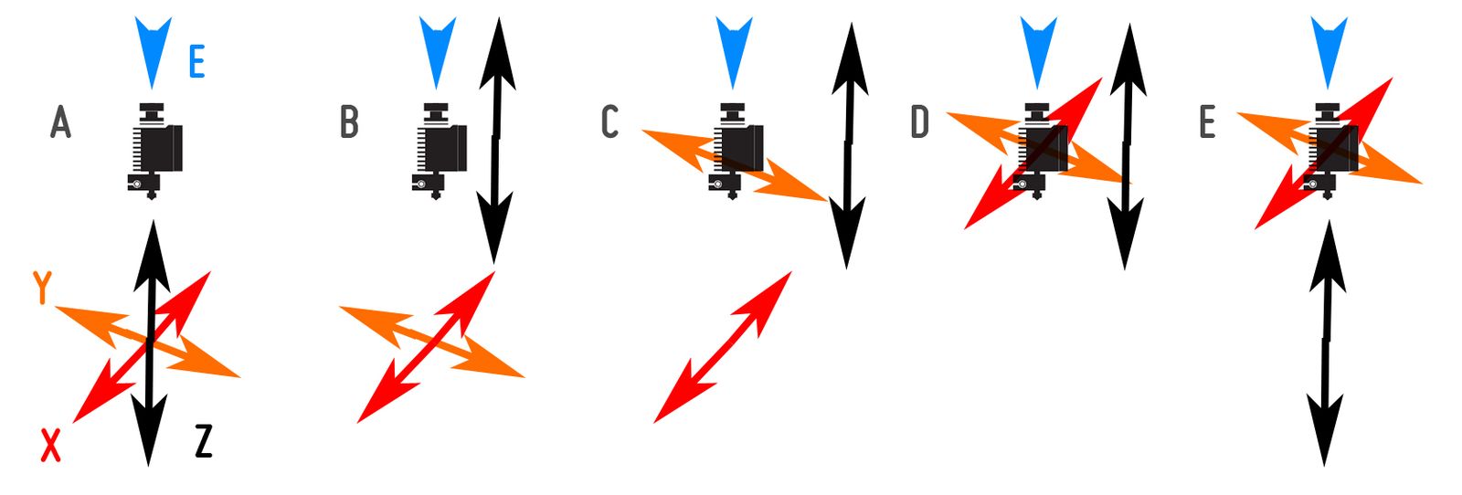

vince78 Posté(e) Mars 30, 2016 Partager Posté(e) Mars 30, 2016 Vu le poids du plateau, il vaut mieux éviter de trop le bouger, un mouvement au maximum serait préférable, ce qui exclut A et B. Le D, trop de mouvement de l'extrudeur à mon avis Donc C ou E. Personnellement, je pense qu'il vaut mieux séparer les mouvements, donc C 1 Lien vers le commentaire Partager sur d’autres sites More sharing options...
Freedam Posté(e) Mars 30, 2016 Partager Posté(e) Mars 30, 2016 (modifié) C'est sur que 300€ c'est trop juste. Le 30 mars 2016 at 14:43, mdelanno a dit : 300 € ça me semble irréaliste. Si quelqu'un prenait 2 heures pour établir une nomenclature du matériel nécessaire, il verrait que ces 300 € sont vite atteints : 4 moteurs avec un couple correct = 50 à 60 € 1 carte de contrôle = 30 à 50 € guidage = 50 à 70 € (douilles à billes + tiges rectifiées qui ne sont pas données) structure (profilés, équerres, plaques de jonctions, visserie) = 40 à 100 € (là dessus je ne suis sur de moi, je n'ai pas encore arrêté ma liste définitive) hot end = 50 € (je pense que c'est le composant le plus important donc je n’achèterai pas une copie). courroies, poulies, vis, coupleur... = 20 à 40 € visserie (c'est du petit diamètre <= M3, ça ne se trouve pas au Casto du coin, donc vous allez dépenser plus en frais de livraison que le coût réel des pièces) = 20 € alimentation = 50 € si vous voulez alimenter un grand plateau chauffant ventilateurs, fin de courses = 10 à 20 € pneufit, PTFE, MK8... Je suis en train de réunir les pièces pour une nouvelle machine et elle ne dépassera pas les 350€. Voila déjà une partie des pièces (y en a peut être deux ou trois a récupérer pour le projet). Si on groupaient nos achats (genre 20 personnes) les prix seraient encore plus intéressants (peut être pas a la redistribution ) et si c'est un pro qui commande... 5 moteurs 59 Ncm 2.2A (au top peut être même trop, on peut trouver moins coupleux pour moins cher en restant raisonnable) ) 42.70€ et 9.22€ de frais de port. livré en 5 jours depuis l’Allemagne. http://fr.aliexpress.com/item/5PCS-59Ncm-84oz-in-Nema-17-Stepper-Motor-2A-4-wire-1m-Cable-for-DIY-3D/32589488227.html Guide en diamètre 10 (400mm). 4.22€/ pcs soit 25.32€ + 9.24€ de FDP soit 34.56€ pour du rectifié H6 http://www.ecmu-csr.com/art/23012-axe-o-10-lg-500-mm-arbre-de-translation.html Carte arduino 5.53€ / ramps 3.85€ (on reste dans le classique) http://fr.aliexpress.com/item/Mega-2560-R3-Mega2560-REV3-ATmega2560-16AU-CH340G-Board-ON-USB-Cable-compatible-for-arduino-No/32363357651.html http://fr.aliexpress.com/item/Free-shipping-RAMPS-1-4-3D-printer-control-panel-printer-Control-Reprap-MendelPrusa/1709208309.html coupleur 5x8 3.30€ http://www.ebay.fr/itm/281887932762?_trksid=p2057872.m2749.l2649&ssPageName=STRK%3AMEBIDX%3AIT ventilo 40x40 7.91€ (les 10 on sait jamais ) http://fr.aliexpress.com/item/10-PCS-LOT-GDT-DC-12V-2P-Brushless-Fan-Cooler-40mm-40x40x10mm-Low-Noise-4010s-Cooling/1803781186.html?spm=2114.30011508.3.1.uUR3BM&ws_ab_test=searchweb201556_2,searchweb201602_3_10036_10035_301_10034_507_10032_10020_10001_10002_10017_10010_10005_10006_10011_10003_10021_10004_10022_10009_401_10008_10018_10019,searchweb201603_9&btsid=f1347fb3-9706-46e5-b7da-ad641e08e693 ou des radial 8.92 les 5 http://www.banggood.com/5Pcs-3D-Printer-12V-DC-50mm-Blow-Radial-Cooling-Fan-p-1004533.html Hotend E3D v6 en bowden (libre a chacun de dépenser la somme qu'il souhaite, moi j'ai pris ca...) 8.98€ http://fr.aliexpress.com/item/3D-Printer-J-head-Hotend-with-Single-Cooling-Fan-for-1-75mm-3-0mm-E3D-v6/32351723157.html Alim 400w (plus que suffisant) 26.42€ livré. (Une "francaise" (du moins vendeur francais) c'est 40€ pour du 360w) http://www.ebay.fr/itm/DC-12V-33A-400W-Dimmable-LED-Driver-Power-Supply-Transformer-For-LED-Strip-/271692364759?hash=item3f42207bd7 Pour la sturcture en MDF boulonnées, je vais pas prendre en photo les tickets de caisse mais on vient d'en faire une avec mon bof pour moins de 20€ (simple mais hyper solide). La visserie complete de A a Z moins de 25€ livré en quelques jours sur bricovis.fr http://www.bricovis.fr/2014/accueil.php ressort plateau et extrudeur moins de 2€ le tout (et plus que de raison) http://www.aliexpress.com/item/10pcs-3D-Printer-Platform-Supporting-Spring-Diameter-4-8mm-Length-8mm-Inelastic-State-FZ0631/32434037145.html http://www.aliexpress.com/item/10pcs-lot-3-D-printer-accessory-feeder-spring-for-Ultimaker-Makerbot-Wade-extruder-nickel-plating-1/32436148729.html vis trapézoïdale (en 400mm) 26.40€ les 2 livrée en quelques jours http://eu.banggood.com/Wholesale-Warehouse-400mm-T8-Lead-Screw-8mm-Thread-2mm-Pitch-Lead-Screw-with-Copper-Nut-3D-Printer-Z-Axis-wp-Uk-979643.html courroie et poulie 3.11€ http://fr.aliexpress.com/item/Hot-sale-2M-GT2-timing-Belt-width-6mm-and-2pcs-20-teeth-GT2-Timing-Pulley-for/1727046739.html?spm=2114.30011508.3.2.DF9TcO&ws_ab_test=searchweb201556_2,searchweb201602_3_10036_10035_301_10034_507_10032_10020_10001_10002_10017_10010_10005_10006_10011_10003_10021_10004_10022_10009_401_10008_10018_10019,searchweb201603_9&btsid=d076f671-32b2-4729-85d3-80d3ba0dbc78 Manque encore quelques trucs... Pour la dagoma c'est pas vraiment le sujet mais regarde bien la machine, le matos etc.. et tu verras que les économies sont partout. Quand a l'impression précise de façon industriel de ces grosses pièces, c'est surement pas celles que j'ai pu voir par moi même ni celle qu'on a pu voir en photo sur ce forum. Apres c'est pas comparable, le but de notre projet et le but d'une entreprise n'est pas le même... Faire une bonne machine avec ce qui se fait de plus courant dans le domaine pour 300€ de budget c'est faisable. Mais c'est pas non plus ce qu'on cherche donc la note sera probablement plus salée. Rien que pour la structure si on prend autre chose que du bois ca risque de piquer. J'imagine que le mieux en restant abordable c'est l'alu?! Qui a d'autre idées aussi surprenante soient elles? Je dirais D ou E pour ton schema @J-Max.fr. On vote ? Modifié (le) Avril 1, 2016 par Freedam Lien vers le commentaire Partager sur d’autres sites More sharing options...
delirium07 Posté(e) Mars 30, 2016 Partager Posté(e) Mars 30, 2016 J'elimine aussi le A et le B vu le plateau le C et le E , je connais ca fonctionne pas mal , surement que chacun on leur avantage et leur defauts. Le D devrait etre pas mal aussi , l'axe Z demande pas de vitesse de deplacement , je pense pas qu'il y ai une grosse difference entre le D et le E . Peut être qu'avec un plateau fixe on fait des économies quelque part ?? Lien vers le commentaire Partager sur d’autres sites More sharing options...

Tircown Posté(e) Mars 31, 2016 Partager Posté(e) Mars 31, 2016 @J-Max.fr : t'as oublié les deltas et SLA Me concernant: A,B,C : non car un plateau qui bouge ça prend de la place, et c'est un critère important pour moi, si la surface imprimable fait 250mm il faut 500mm de guidage. C'est encombrant ET ça coute plus cher* (pour rien). Il-semblerait que ça nuit également à la précision même si beaucoup d'imprimante de renom sont en C. D : non car ça limite les choix pour le guidage et probablement l'anti woddle. Vu que la tête se déplace il vaut mieux guider dans les 4 coins (⇒coût); pensez poids surtout en direct-drive, moment de flexion variable, etc. Accessoirement ça rallonge un éventuel bowden et pour la variété de filaments et la qualité plus c'est court mieux c'est. E : pas de surcoût* * Faut pas oublier qu'on est quasiment sûr sur (vive la réforme de l'orthographe, sur quoi?) de partir sur un boitier clos. Lien vers le commentaire Partager sur d’autres sites More sharing options...

Dumnac Posté(e) Mars 31, 2016 Partager Posté(e) Mars 31, 2016 (modifié) Il y a 20 heures, J-Max.fr a dit : Hello Alors pour la mobilité moi je dirais le C ou E(avec réserve) : A et B : problème de poids, un des deux axe horizontaux va devoir entraîner l'autre + le plateau. C : Ca me parait le mieux, les charges sur X et Y sont reparties et comparé au D et E c'est bien de n'avoir qu'un seul axe horizontal en mouvement sur le Z. Cela évite trop de vibrations et d'ondulation quand la tête est en haut. D : Trop de contraintes sur le Z E : C'est envisageable, le fait de rendre fixe les axes horizontaux améliore la précision mais dans ce cas là, il faut un bon chassis bien rigide pour limiter les vibrations (boite obligatoire). Par contre ce qui me gène dans cette solution c'est le plateau en porte à faux (type ultimaker ou autre ). D'un point de vu mécanique ca engendre une grosse contrainte sur le guidage du Z donc ils devront être de bonne qualité. Il y a 19 heures, Freedam a dit : Rien que pour la structure si on prend autre chose que du bois ca risque de piquer. J'imagine que le mieux en restant abordable c'est l'alu?! Qui a d'autre idées aussi surprenante soient elles? J'ai ! o/ . Je vous présente le châssis en beton : http://www.usinages.com/threads/cnc-en-beton-de-gralo.52794/ Certain n'ont pas trouvé ça assez costaud donc une autre solution en granit epoxy : http://www.usinages.com/threads/fabrication-dune-fraiseuse-cn-3d-granite-epoxy.15107/ Du coup on oubli les problèmes de rigidité Modifié (le) Mars 31, 2016 par Dumnac 2 Lien vers le commentaire Partager sur d’autres sites More sharing options...
