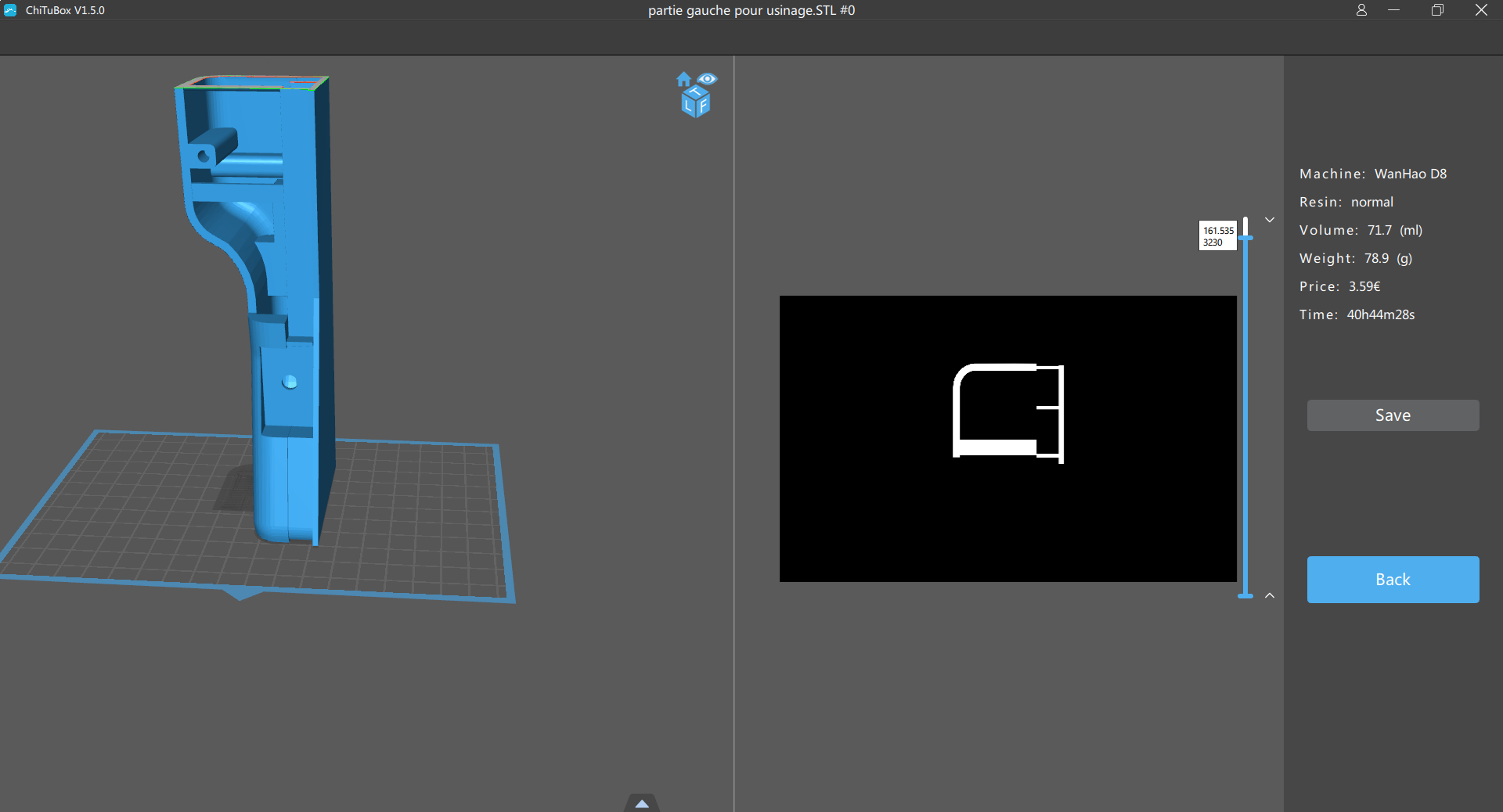

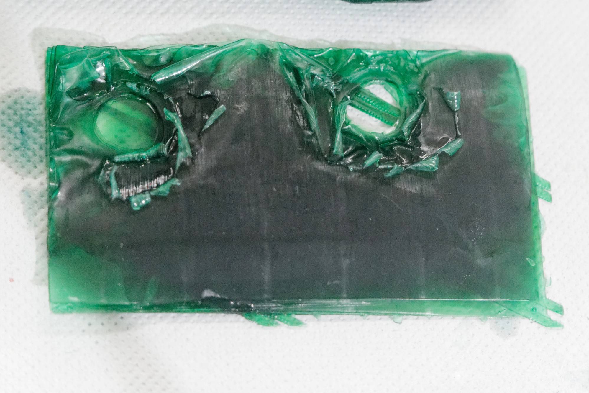

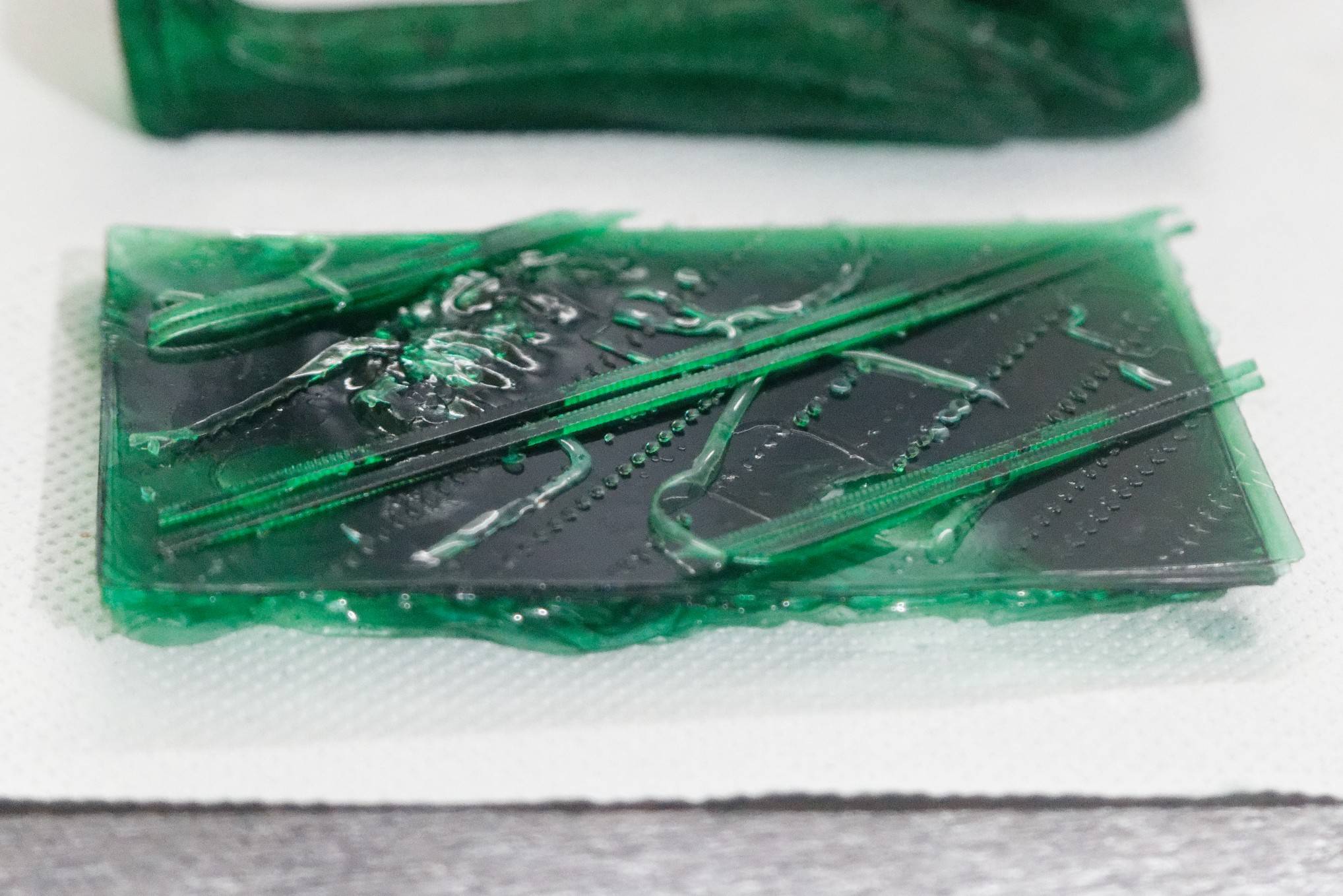

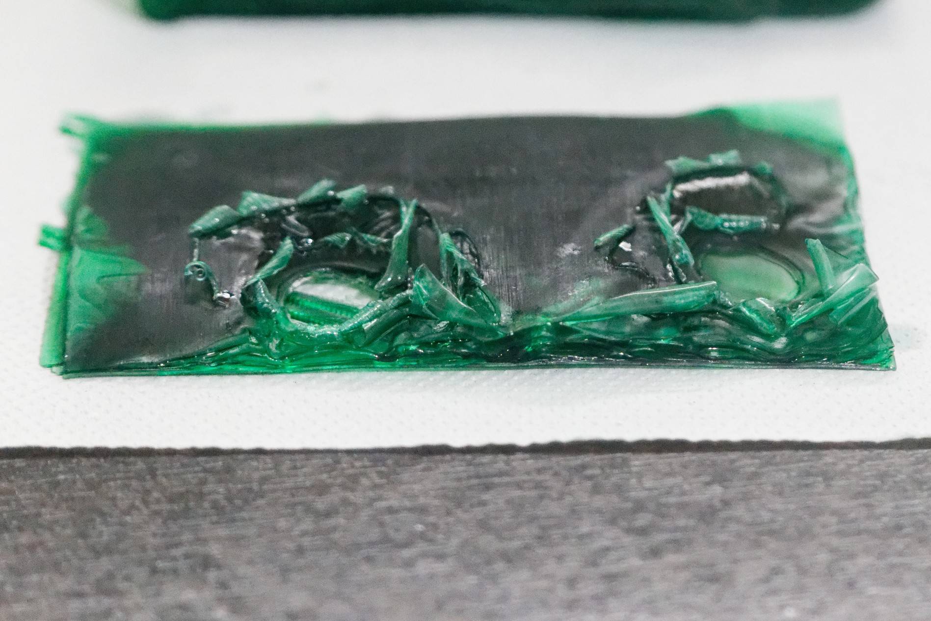

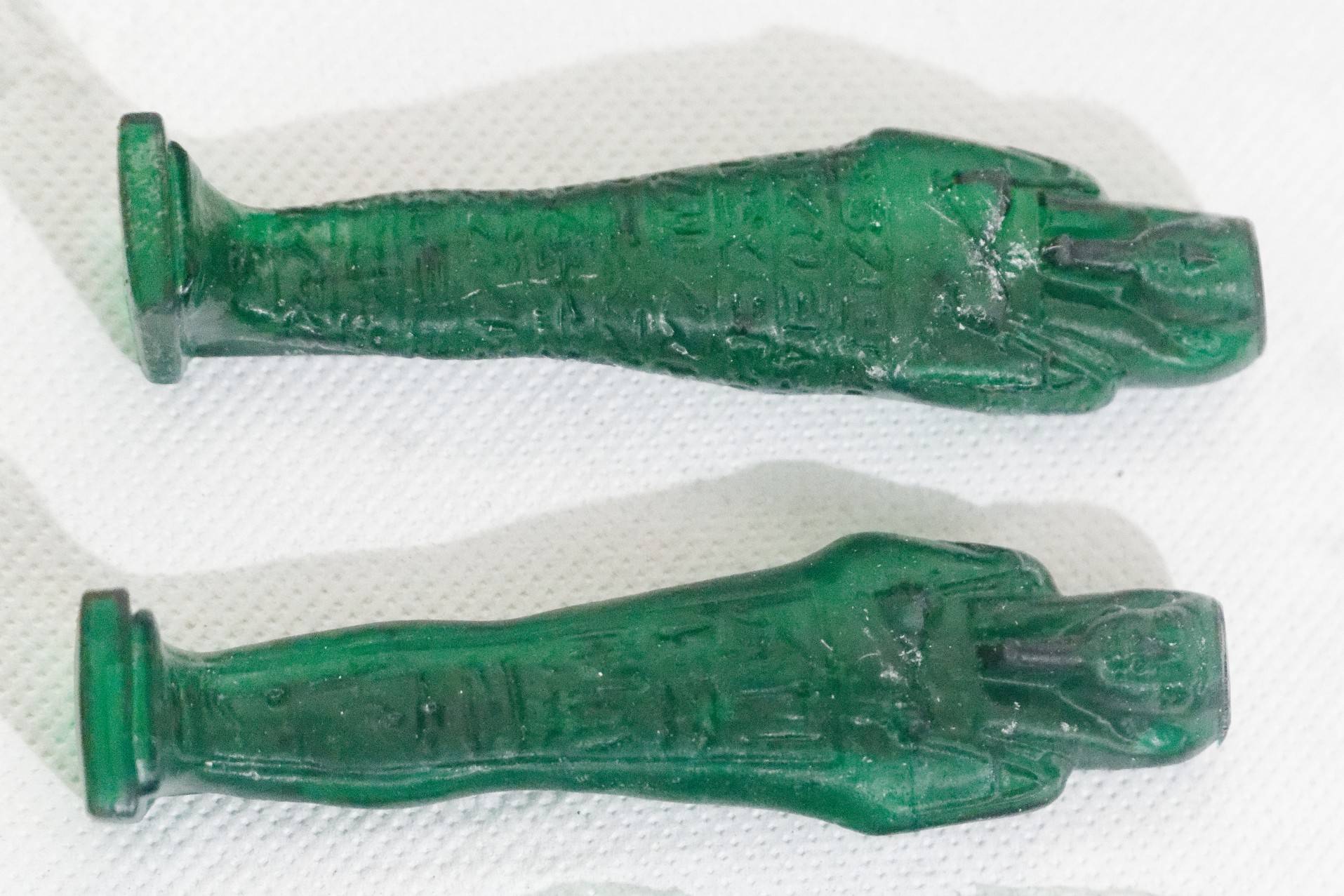

Polycad14 Posté(e) Novembre 26, 2019 Partager Posté(e) Novembre 26, 2019 Bonjour, Doté d'un an et demi d'expérience dans l'impression FDM (et obtenant des résultats satisfaisants), j'ai voulu passé à l'impression SLA pour gagner au niveau des détails. Je suis donc le presque heureux propriétaire d'une Anycubic Photon S. Presque, à cause d'un souci qui massacre mes impressions. J'ai suivi parfaitement les différents points pour calibrer la machine, fait la vérification de l'écran UV, vérifié mes modèles, mais rien n'y fait : mes modèles s'impriment, mais une couche de résine se solidifie en parallèle sur la totalité du fond du bac et fait rater la fin de l'impression (soit les derniers morceaux du modèle restent collés à cette couche, soit c'est la couche qui vient avec le modèle...). Voici le dernier exemple en date : l'impression de 2 shawabti, slicés sur Chitubox La résine verte transparente utilisée est celle fournie avec la Photon. Les paramètres sont les suivants : Normal Exposure(s):8 Off Time(s):3 Bottom Exposure(s):50 Bottom Layers:5 Z Lift Distance(mm):5 Z Lift Speed(mm/s):1.08333 Z Retract Speed(mm/s):2.5 Le résultat se passe de commentaire... Pour info, je n'ai pas arrêté l'impression, elle est bien arrivée à 100%, la tête des shawabti était enfoncée dans ce mille-feuille... J'ai l'impression que des plaques entières de résine, de la taille de l'écran, se sont solidifiées, puis soulevées avec le mouvement de l'impression et redéposées sur de nouvelles couches qui se solidifient à nouveau... formant un mille-feuille de plaques de résine. La face de la dernière plaque présente des motifs étranges, et des fragments qui correspondent à certaines couches de l'impression. Enfin, à partir du premier tiers de l'impression, j'entendais clairement le bruit de la résine qui se décollait du FEP entre chaque couche. Bref, je suis perplexe, est-ce que cela viendrait de mon film FEP qui ne serait pas assez tendu, ou d'un temps d'exposition trop long (mais là cela ne solidifierait pas la totalité de l'écran...). J'ai pensé que cela provenait peut-être de Chitubox, mais j'ai eu le même problème avec le logiciel d'Anycubic sur le test de base (la cube grillagé, là c'est le sommet du cube qui est resté collé sur une plaque de résine, elle-même collée au FEP...). Avez-vous été concernés par ce genre de problème? Merci d'avance pour vos réponses! Cordialement, Anthony Lien vers le commentaire Partager sur d’autres sites More sharing options...
Patmaug Posté(e) Novembre 26, 2019 Partager Posté(e) Novembre 26, 2019 bonjour, j'ai une Photon S depuis Aout, j'ai réalisé quelques impressions, toutes n'ont pas fonctionné. Le résultat qui s'approche le plus de ce que tu as obtenu c'est quand j'ai laissé longtemps la résine dans le bac à la fin de l'impression et qu'une peau s'est formé en surface. J'ai pensé comme toi à un effet lié au logiciel Chitubox qui permet de créer un plancher en résine pour faire un deuxième étage d'impression, mais si tu as la même chose avec le logiciel de la Photon, ce n'est pas ça. Il m'est arrivé qu'en court d'impression une partie reste collée au FEP l'autre toujours collée au plateau, le résultat final est assez étrange, et surtout déformé. J'ai aussi abandonné la cclé USB fournie avec la Photon car l'imprimante ne voit plus les derniers fichiers enregistrés. Formatage et re-enregistrement sont sans effet. Est ce que tes fichiers sont correctement visibles sur l’imprimante avant impression? Est ce que le "plateau feuilleté" apparaît sur l'écran pendant l'impression? je serais toi, je reprendrais avec un nouveau fichier STL propre, slicé avec Photon workshop, une clé USB neuve, et Bonne chance pour tes futures impressions. Lien vers le commentaire Partager sur d’autres sites More sharing options...
Polycad14 Posté(e) Novembre 26, 2019 Auteur Partager Posté(e) Novembre 26, 2019 Bonsoir, Merci pour ta réponse! Je ne pense pas que je laisse trop longtemps la résine dans le bac à la fin de l'impression, je décolle et nettoie le tout dans la demi-heure qui en suit la fin et je n'ai pas vu de peau en surface du bac, juste dans le fond. Pour ce qui est du fichier, il est bien visible sur l'imprimante, sans problème, et les différentes couches du mille-feuille n'apparaissent pas sur l'écran pendant l'impression. Je vais tenter de voir avec une nouvelle clé USB et un fichier STL plus simple à slicer et sur le logiciel d'origine, je reviendrai indiquer si cela a fonctionné ou pas! Merci des conseils! Cordialement, Anthony Lien vers le commentaire Partager sur d’autres sites More sharing options...
Abeillle Posté(e) Novembre 27, 2019 Partager Posté(e) Novembre 27, 2019 salut, j utilise chtuibox depuis un moment et je sais que tu peux voir quant tu "slice" avant d'enregistrer l'image les couches 1 par 1 qui doives apparaître sur ton encrant comme ça tu pourra voir si le problème vient du logi ciel si non tu devrais essayer de lancer une impression sans bac pour vérifier l intégrité de ton ecrant lcd Lien vers le commentaire Partager sur d’autres sites More sharing options...
papy22 Posté(e) Novembre 27, 2019 Partager Posté(e) Novembre 27, 2019 Bonsoir, J' ai arrêté de me servir de chitubox car j' avais les mêmes problèmes que vous.... j' ai une photon S. Alors, je me suis dit: pourquoi ne pas essayer le slicer d' anycubic ??? et donc, une fois installé la dernière version du firmware et du slicer anycubic, j' ai réalisé un première impression, puis une deuxième puis une troisième ....j' en suis à la douzième et je n' ai pas rencontré de soucis d'impression... elles sont toutes bien sorties... Il faut faire attention à la compatibilité avec chiitu pour le dernier firmware ... c' est niet ... Je continue de me servir de chitubox pour évider mes pièces, faire ce que j' ai besoin en restant au format STL... et le reste je le fait avec le slicer d'anycubic...pour découper mes fichiers, je me sert de Luban.... Si vous utilisez le firm et slicer photon S, vous verrez que l' imprimante ne réagit plus du tout pareil .... c' est mieux à mon sens, par contre, le bruit descente et remontée s' entend plus alors qu' avant j' entendais rien... mais bon , moi ça me gêne pas... Seul petit point noir ... les supports ( je travaille sur Mac) ... les ingénieurs ont privilégié Win10 , donc j 'y passe un peu plus de temps... Sous Win, j' ai reçu une info d'anycubic qui me disait que c' était plus simple et stable... mais je n' ai pas vérifié... Autrement, je n' ai plus aucun collage de résine sur le FEP, à chaque fin d' impression, je met la résine dans le pot, et je nettoie le FEP avec un coton... et je rempli à nouveau mon bac....pour une nouvelle impression... Bref, en conclusion, je regrette pas d' avoir changé, bien au contraire.. J' espère que ça pourra aider..:):) Bonne soirée. Papy Lien vers le commentaire Partager sur d’autres sites More sharing options...

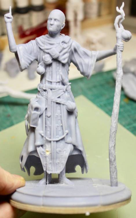

Klink Posté(e) Novembre 29, 2019 Partager Posté(e) Novembre 29, 2019 Quand tu dis couper des pièces, dans le genre une grosse figurine qui ne rentre pas en hauteur dans le volume d'impression de l'imprimante résine mais qu'on imprime coupée en deux ? Pour recoller les deux pièces ensembles après ? A l'heure que j'écris c'est lignes, j'ai lancé une impression de deux figurines qui font 5 cm de hauteur et qui prennent la longueur du plateau. Bonne journée. Lien vers le commentaire Partager sur d’autres sites More sharing options...

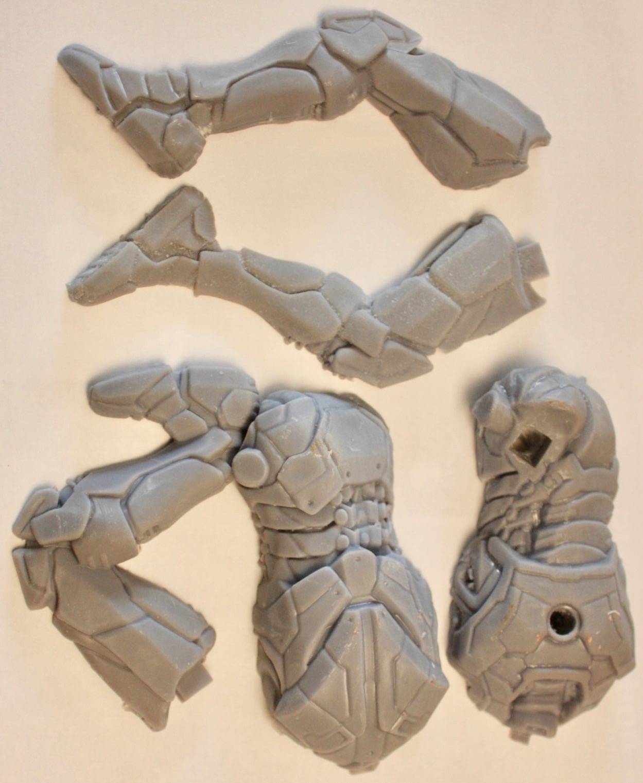

papy22 Posté(e) Novembre 29, 2019 Partager Posté(e) Novembre 29, 2019 Exact , je te met une photo exemple... je suis entrain d'imprimer une figurine d' Ironman pour mon petit fils... le socle fait 20 cm de diamètre, et la figurine environ 20 cm de haut ....Je colle les pièces à la Superglue "loctit 60 sec universal" tube rouge et noir, elle fonctionne très bien ....et ensuite je mastic les aspérités avant de passer ma couche de primaire. Bon courage Lien vers le commentaire Partager sur d’autres sites More sharing options...
papy22 Posté(e) Novembre 29, 2019 Partager Posté(e) Novembre 29, 2019 j' ai oublié la photo, scuse....me Lien vers le commentaire Partager sur d’autres sites More sharing options...
