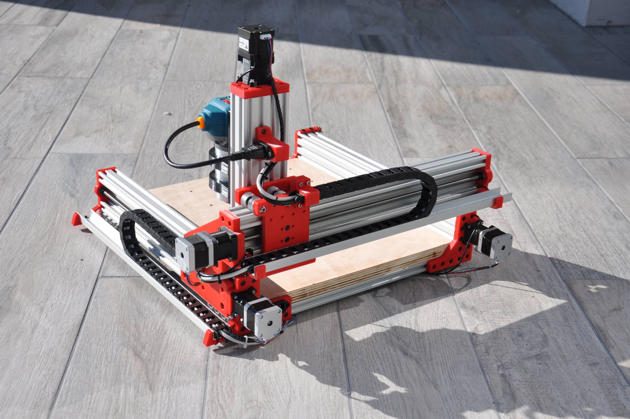

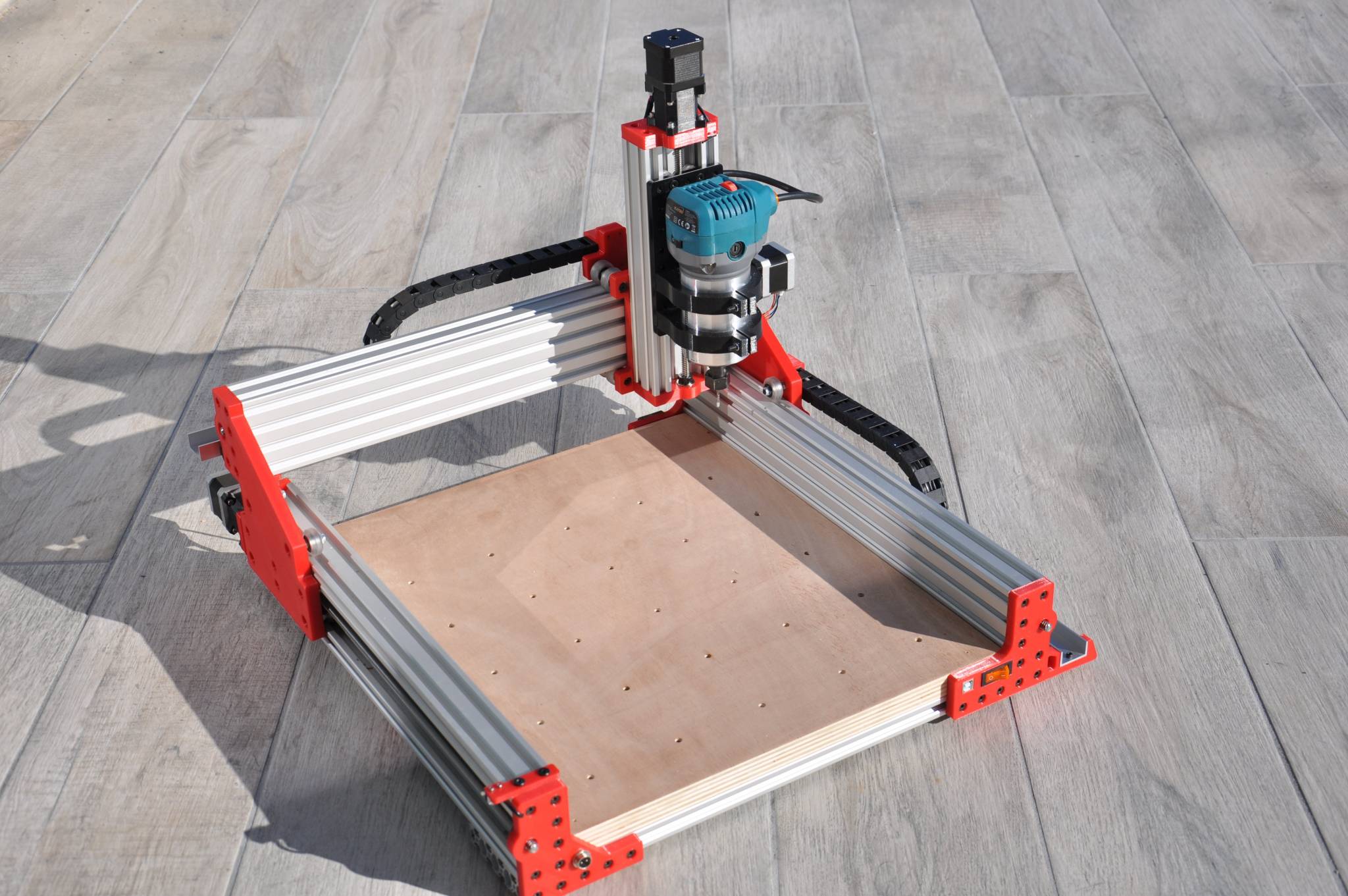

Salut à tous, je vois que la rubrique CNC du forum est plutôt active ! J'en profite donc pour vous présenter ma dernière création !
C'est une petit CNC amateur réalisée à base de profilés et de roues Openbuild, de pièces imprimées en 3D et pour l’électronique c'est de la récup. (néma 17, alim 20v de PC portable, carte GRBL avec DVR8825 etc...)
Pour la réalisation je me suis inspiré principalement de la Sphinx CNC et de la CB3030.
https://openbuildspartstore.com/openbuilds-sphinx-55-20-x-20/
https://openbuilds.com/builds/ultibots-cb3030-cnc-router.3597/
J'ai récupéré les fichiers 3D de ces 2 modèles que j'ai ensuite modifié pour les adapter à l'impression 3D et au nema 17 principalement.
La surface de travail utile est de 340x350mm et environ 60mm pour le Z.

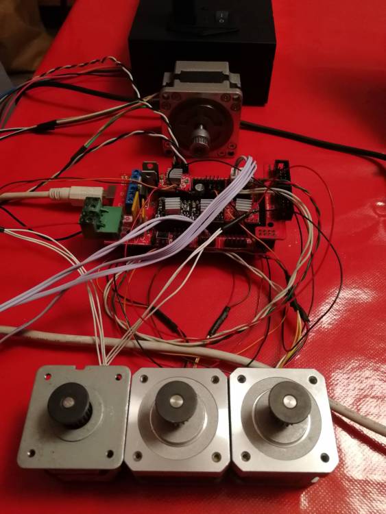

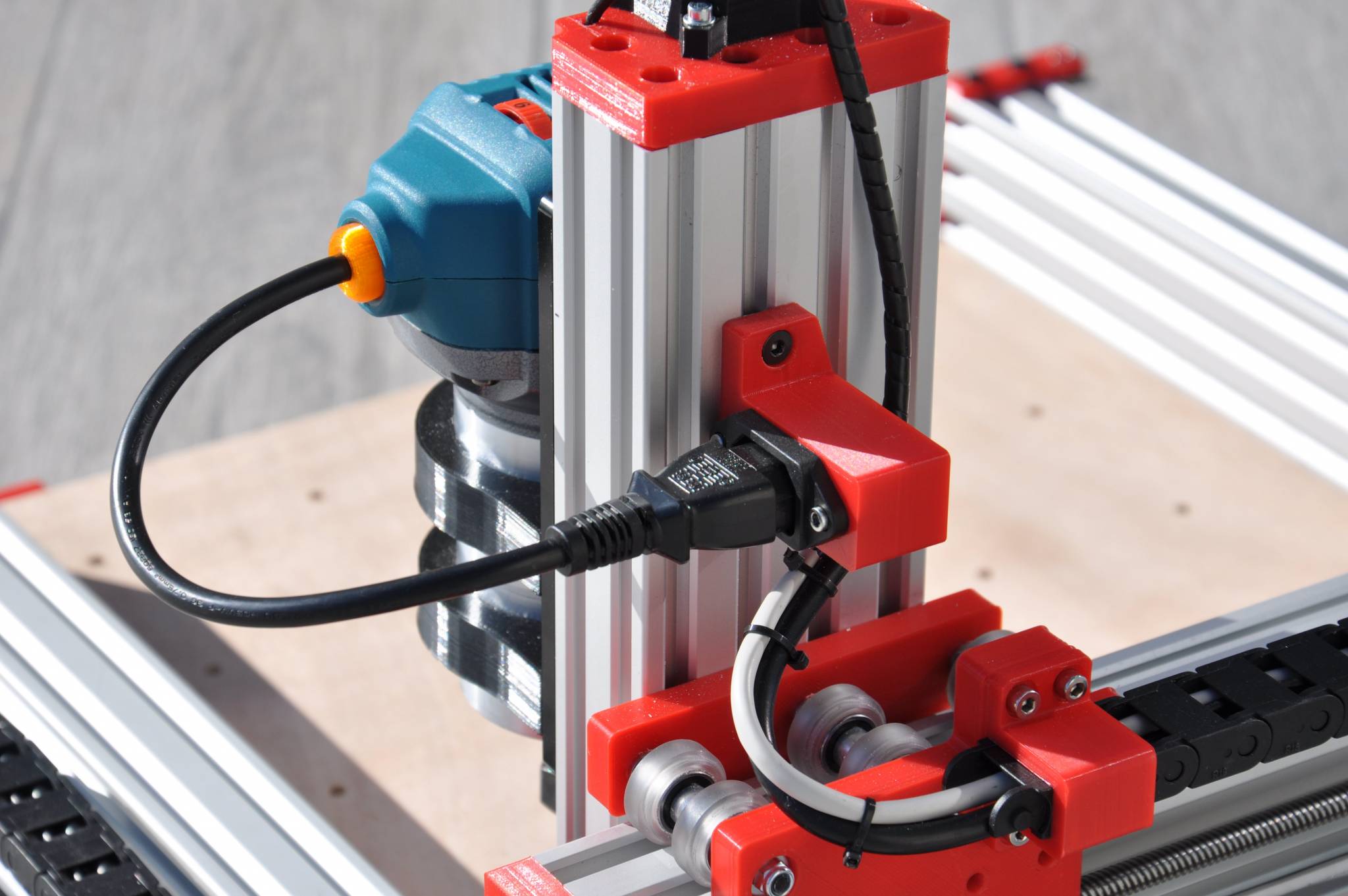

Tout l’électronique est caché sous la machine, c'est un peu le bordel dessous mais au moins c'est propre et pratique pour la transporter.
Au niveau de la broche j'ai pris une Katsu 710w avec un collet de Makita RT0700 c'est compatible et ça réduit énormément le faux rond au niveau de la fraise.

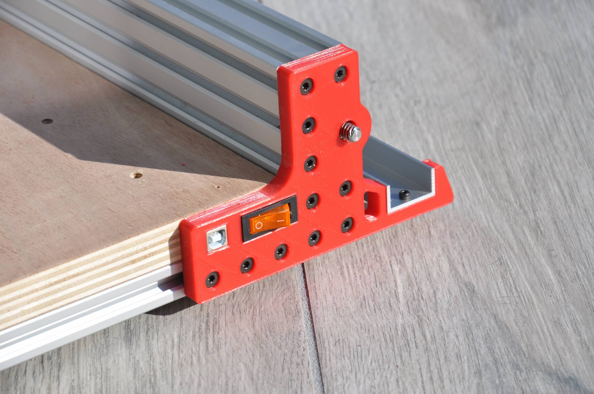

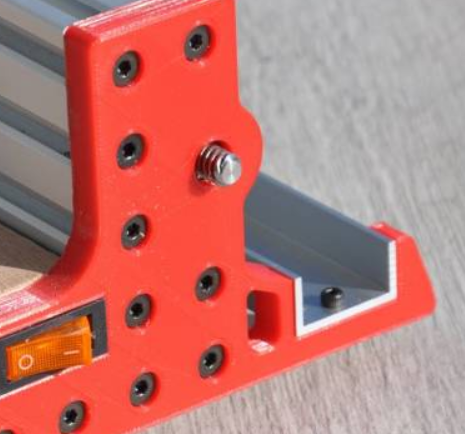

Pour les plaques imprimées en 3D, tout est en PLA rouge de chez grossiste 3D. Imprimé avec mon hypercube.
Voila en gros pour la présentation technique, au niveau de l'utilisation ça marche plutôt bien, malgré un manque de rigidité entre les 2 grosses plaques du Y, j'arrive à usiner du contre plaqué et du medium avec une bonne précision (environ 1/10 de mm). j'ai aussi essayé de l'aluminium de 10mm, les contours sont nickel mais j'ai des défauts sur les petits cercles (certainement à cause du manque de rigidité).
Il me reste encore quelques modification à faire mais dans l'ensemble je suis satisfait de la machine.

Bravo @lulux je vois plein de belles choses bien pensées et bien "designées"
J'aime bien le chemin de goulotte, les prises, les boutons
Je plussoie @miserovitch, tu pourrais refaire tes joues latérales, tu gagnerais gros en rigidité.
Pas obligé en alu, tu connais pas le "compact" ? C'est un stratifié de résines et de papier kraft, tres raide, très solide, très facile à usiner, fraiser, tarauder...
Tu as dû voir ça dans les collectivités, ils en font des portes de chiottes indestructibles
Voir ici >>>
Je ne vois pas de end-stops, c'est prévu ?

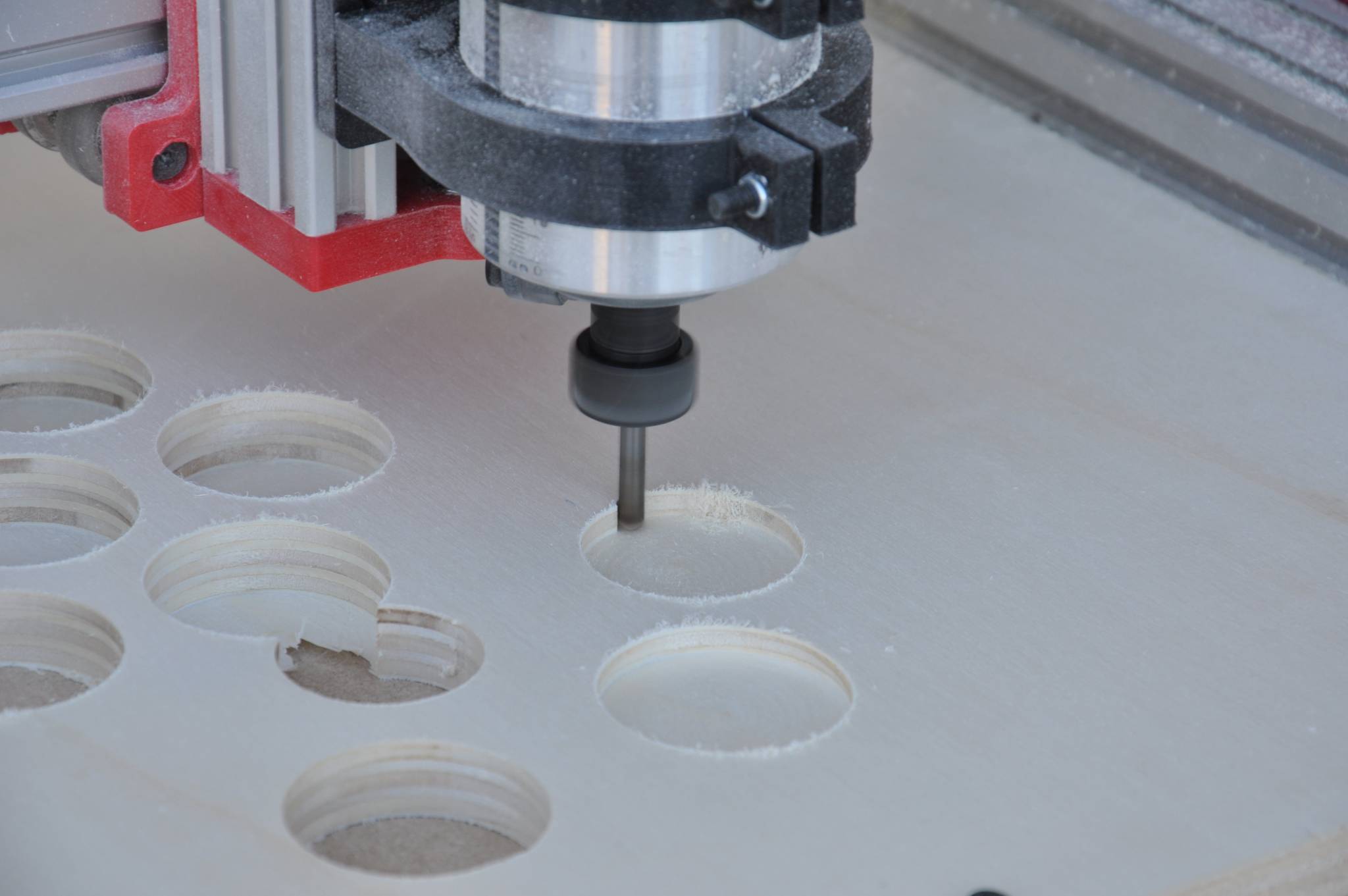

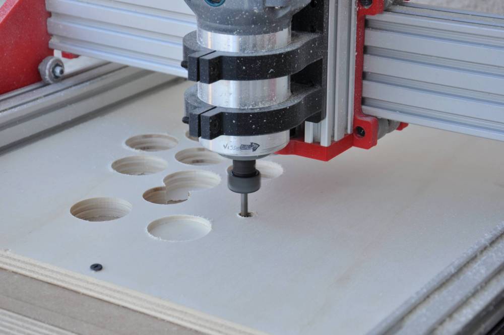

Il y a 14 heures, lulux a dit :
Peut-être un défaut dû au backlash : ça se soigne assez bien
J'espère aussi que tu as monté des accouplements rigides, tu nous diras....
@Hervé-34 de toute évidence c'est des vis T8 à 4 filets, on les devine en sortie
Moi aussi je les ai laissées libres aux extrémités, ya bien assez de contraintes comme ça sans en rajouter d'inutiles

Bonjour !!
Ok du T8 mais ce sont des vis d'imprimantes 3D ? il n'y a pas trop de " jeu " ? du
comment on dit back slach ??😡
il y a 5 minutes, Jean-Claude Garnier a dit :
Alors là Jean Claude ! si tu peux me dire où en acheter je te paye une bouteille !
J'en ai récupéré deux morceaux que j'ai utilisés c'est génial ! alors ne me dit pas les marchands
de matériaux car les rares qui en vendent déjà c'est du fin, et en plus c'est en plaque de 2X3m !!

Il y a 1 heure, Hervé-34 a dit :
C'est difficile par les circuits "classiques" et ça coûte un rein si tu en prends une plaque entière.....
Faut se rapprocher des boîtes qui font de l'agencement, ce genre-là >>> et assayer de chiner des chutes.
Un litron ou deux peuvent aider à la négo.
Mais si tu connais personne, c'est à peu près mission impossible.
Dommage, pasque c'est un super matériau pour les gens comme nous.

Merci pour vos commentaire !
@miserovitch Bon montage pour ta MPCNC ! j'ai hésité aussi mais finalement j'ai trouvé la conception trop complexe, je suis donc parti sur autre chose.

Alors oui, un upgrade des joues latérales est primordial je pense, dans l'ensemble la machine est "rigide", la faiblesse se trouve bien à ce niveau la.
Justement j'ai entendu parlé du compact mais impossible d'en trouver à un prix correct, il me faut regarder si je peux en trouver sur Toulouse. Au moins une chute pour voir comment ça se travaille. Sinon il reste l'alu, je pense pouvoir l'usiner en y allant tranquille.
Pour les T8 c'est celle la https://tronixmaker.com/fr/transmission/77-vis-sans-fin-8mm-filet-metrique-20.html
Et pour l'écrou : https://tronixmaker.com/fr/transmission/168-bloc-ecrou-8mm-anti-jeu-pour-vis-sans-fin-8mm-1055.html
L'ensemble travaille bien et le rattrapage du jeu est efficace (au moins pour les matériaux tendres), il me faudrait plus de couple moteur pour augmenter la contrainte du contre écrou.
L'accouplement au niveau des moteurs est souple mais les vis sont montés sur roulements et verrouillés des deux cotés. Ça bouge pas.
Modifié (le) par lulux
modif
Lien vers le commentaire
Partager sur d’autres sites
Alors tout est parfait ! Les antibacklash en polymère que tu as choisis sont ceux que je t'aurais recommandés si tu n'en avais pas mis.
Pour finir le tour, quel soft utilises-tu pour envoyer tes programmes ?
L'excellent CNCjs, ou as-tu essayé autre chose ?
Alors niveau soft, j'utilise Solidwork pour le dessin, fusion 360 avec postpro GRBL pour le CAM et pour le pilotage, comme tu dis, j'utilise l’excellent CNCjs !

J'ai continué mes recherches ce soir et si j'ai bien compris il faut que le moteur "A" sur le shield ne soit plus cloné avec mon "Y" mais qu'il utilise les pin D12/D13.
J'ai donc modifié le positionnement des jumpers sur le shield pour utiliser D12 et D13 mais maintenant l'axe A ne fonctionne pas... Tous le reste semble OK mais rien à faire pour le "A", par contre si je clone avec X ou Y pas de problème...
