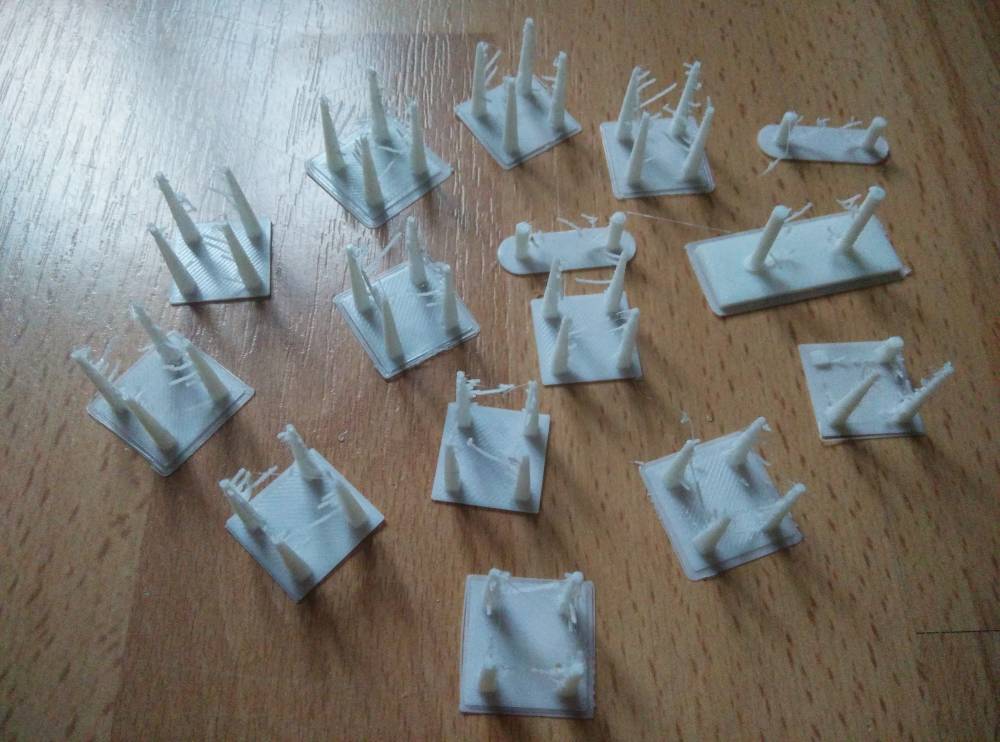

Xythos Posté(e) Novembre 27, 2019 Partager Posté(e) Novembre 27, 2019 (modifié) Salut les amis J'aurais grandement besoin de quelques conseils, s'il vous plaît. Ayant reçu ma première imprimante hier, la Chiron, je me suis dit qu'il fallait que je fasse quelques benchmarks avec avant de commencer à imprimer des meilleurs trucs. J'ai donc commencé par des tests de rétractation. Et je suis toujours dessus, un jour après... Voilà mon problème. Quoi que je fasse, j'ai toujours pas mal de bouts de filaments, et pas des fins, qui viennent ruiner le modèle. Pourtant, je vois la machine effectuer les rétractions entre les piliers / cylindres, mais on dirait que ça sert à rien. J'ai imprimé ces deux tests pour le moment : https://www.thingiverse.com/thing:909901 et https://www.thingiverse.com/thing:2563909. Résultat similaire pour les deux. J'utilise le logiciel Ultimaker Cura 4.3.0 et du filament blanc Eryone. J'ai tout d'abord utilisé les profils de base de Cura, puis comme le résultat était dégueu j'ai longuement bidouillé dans les options, mais en vain Voici tout les paramètres auxquels j'ai touché pour essayer de corriger ce problème : • Distance de rétractation --> entre 2 mm et 8 mm, de 0,5 en 0,5. Aucune amélioration. • Débit --> entre 90 % et 110 %, de 2 en 2. Aucune amélioration. • Mode de détours (combing) --> désactivé, pas dans la couche, tout. Aucune amélioration. • Température d'impression --> entre 180 °C et 230 °C, de 5 en 5. Aucune amélioration. • Vitesse de déplacement --> entre 50 mm/s et 150 mm/s, de 10 en 10. Aucune amélioration. • Vitesse de rétractation --> entre 20 mm/s et 70 mm/s, de 5 en 5. Aucune amélioration. Et au niveau matériel : • Changement de la tête d'impression pour celle de rechange fournie avec l'imprimante. Aucune amélioration. • Changement du filament pour celui fourni avec l'imprimante. Aucune amélioration. • Mise à niveau du plateau plusieurs fois. Aucune amélioration. • Vérification (et resserrage si besoin) de l'ensemble des boulons et vis de l'imprimante. Aucune amélioration. Aperçu des résultats : Ce n'est pas glorieux. J'aimerais un peu d'aide, s'il vous plaît. Cette machine est toute neuve Je vous remercie d'avoir pris le temps de lire mon message ! Bonne fin de journée à tout le monde Modifié (le) Novembre 27, 2019 par Xythos Lien vers le commentaire Partager sur d’autres sites More sharing options...
Vincent Posté(e) Novembre 27, 2019 Partager Posté(e) Novembre 27, 2019 (modifié) Que des "torture tests" présentent des défauts, c'est dans l'ordre des choses. Si les résultats étaient parfaits, ils ne testeraient rien du tout ... C'est bizarre de vouloir commencer par les choses les plus difficiles. Pourquoi ? Est-ce que tu commencerais l'alpinisme par l'Everest ? Et tu conclurais que tes nouvelles chaussures c'est vraiment de la m... ? Bref : du calme, et arrête de tout tripatouiller ou de changer des pièces alors que tu ne sais même pas ce qui va de travers ! Supprime Cura 4 définitivement (oui, je suis un peu brut parfois) et utilise soit Cura 15, soit (sans doute mieux) Prusaslicer : et surtout tu ne bidouilles pas les réglages outre mesure. Tu as le droit de modifier : les dimensions du plateau, les températures d'extrusion/plateau, vitesse et longueur de rétraction (7mm à 70mm/s), levage de l'axe Z (0.075mm), ET RIEN D'AUTRE (pour l'instant ). Imprime d'abord des objets bien faits (tu as le temps pour trouver des trucs mal fichus sur thingiverse) comme par exemple les chouettes qui sont en modèle sur la carte SD de l'imprimante. Si tu veux des modèles surs et bien conçus, tu demandes je t'en donnerai. Si tu as du stringing, tu baisse la température, rien d'autre (le PLA anycubic s'imprime bien à 195 ou 200, pas plus) Montre nous les résultats de choses faciles à imprimer pour débuter, et on te dit ce qu'on en pense. Modifié (le) Novembre 27, 2019 par Vincent Lien vers le commentaire Partager sur d’autres sites More sharing options...

Vincent Posté(e) Novembre 27, 2019 Partager Posté(e) Novembre 27, 2019 Il y a 2 heures, Xythos a dit : Celui slicé avec Cura 15 est différent que si slicé avec Cura 4.3 (moins de gros blobs et plus de fils fins). Merci de confirmer qu'avec la version 15, tu obtiens moins de gros pâtés ! Ne t'occupes pas trop du stringing pour l'instant, car comme l'a dit @sigiel la Chiron a un très mauvais refroidissement de la pièce qui a tendance à former des "cheveux d'anges". D'ailleurs tu remarqueras qu'ils sont souvent dans le même sens (de droite à gauche) : la prochaine étape sera d'imprimer cette pièce pour la remplacer. Je n'ai pas le temps pour lancer une impression ce soir, mais j'essaierai demain. Cela dit, ne te focalise pas sur les tests car ils sont souvent redoutables et donc tu vas toujours t'y casser les dents. Imprime des "trucs", des "bidules" des "mickeys en plastoc" pour te faire plaisir... tu feras des tests plus tard. 1 Lien vers le commentaire Partager sur d’autres sites More sharing options...

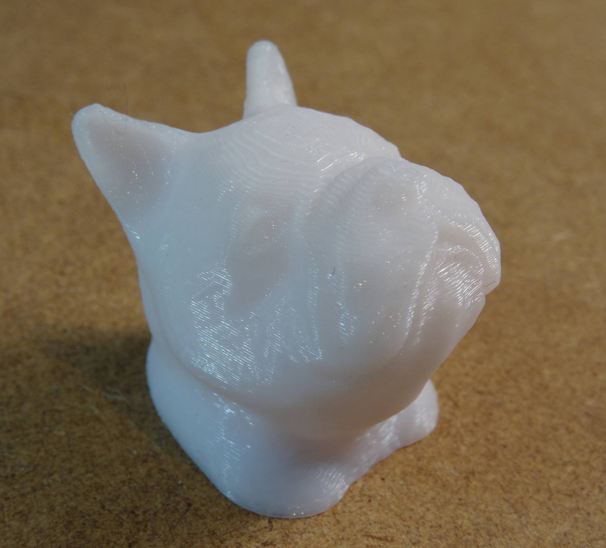

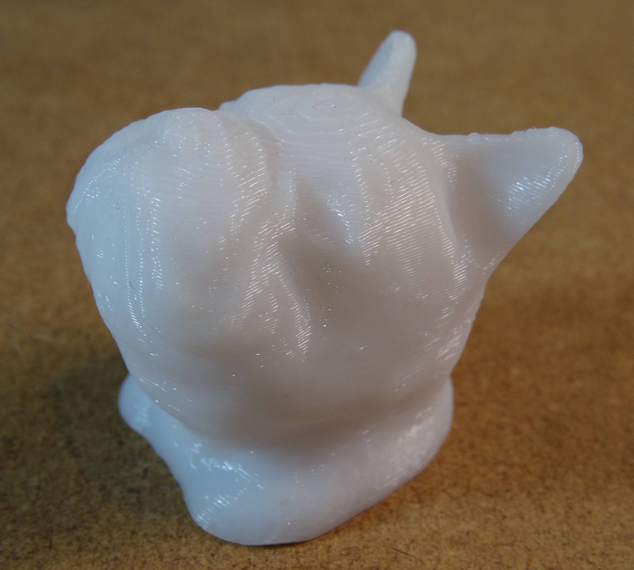

Xythos Posté(e) Novembre 29, 2019 Auteur Partager Posté(e) Novembre 29, 2019 Salut les amis, merci pour vos réponses, alors j'ai appliqué vos conseils, j'ai imprimé un nouveau déflecteur d'air https://www.thingiverse.com/thing:3812249 et je l'ai installé à la place de l'ancien. Voilà la différence avant / après (sur les hiboux) : https://i.imgur.com/0OkzMGq.jpg Y a du progrès mais encore pas mal de fils et de morceaux de plastique. Et voici la tête de chien donnée par Vince : https://i.imgur.com/FltT2H5.jpg Plutôt propre, mais bien sûr à chaque endroit où y a rétraction y a blob Est-ce que le ventilateur frontal serait pas aussi en cause dans ce problème de blobs ? Là j'ai mis le nouveau déflecteur sur le ventilo latéral, faut en mettre un aussi sur l'autre ? Sigiel, t'as réussi à résoudre le problème de ton côté ? Et quand tu parles de « calibration », c'est quoi ? x) J'vais imprimer les autres accessoires que tu m'as link Lien vers le commentaire Partager sur d’autres sites More sharing options...

Framemanager Posté(e) Novembre 29, 2019 Partager Posté(e) Novembre 29, 2019 @XythosNon, jamais rencontré sur Mega mais le problème peut survenir sur toutes les imprimantes. J'ai rencontré un problème de blobs identiques sur une CR10s-pro, le problème ne venait pas de la rétraction mais bien du tube PTFE qui n'était pas enfoncé correctement dans la tête, je m'en suis rendu compte en enlevant la buse, il y avait du filament fondu sur la partie supérieure ainsi que dans le bloc de chauffe, j'ai donc nettoyé tout cela (me suis brûlé 2 fois Aiieee) et bien poussé le ptfe (jusqu'à sortir de moins d'un mm) et revissé la buse à chaud et miracle, plus de blob Et en fait c'est logique, tu fais ta rétraction mais il reste du filament dans cet interstice (entre le heatbreak et la buse) et il coule à chaque rétraction.... @fran6p t'as pas ton super plan avec le PTFE, hotend, buse etc... Il comprendra mieux 1 Lien vers le commentaire Partager sur d’autres sites More sharing options...
Vincent Posté(e) Novembre 29, 2019 Partager Posté(e) Novembre 29, 2019 En plus tu peux vérifier : toutes les vis que tu peux voir. En particulier celles des coupleurs (=pièces qui tiennent d'un coté les moteurs du Z et de l'autre coté les tiges filetées). le glissement parfait, sans à-coups, pas trop dur/pas trop mou du chariot, du plateau et de la barre supportant le chariot. vérifie que tous les galets tournent facilement sur eux mêmes (mais pas trop) quand tu bloques le chariot, le plateau ou le support de chariot. il arrive parfois que les galets présentent des petites bavures (probablement dues aux moules de fabrication). En ce cas il faut les faire disparaitre. Tu comprendras mieux ce réglage de galets en regardant cette vidéo à partir de 1min45s : https://cloud.video.taobao.com//play/u/843106490/p/2/e/6/t/1/213657066988.mp4 Bien faire ce réglage des galets est INDISPENSABLE. Lien vers le commentaire Partager sur d’autres sites More sharing options...
Vincent Posté(e) Novembre 29, 2019 Partager Posté(e) Novembre 29, 2019 Il y a 1 heure, Framemanager a dit : tube PTFE qui n'était pas enfoncé correctement dans la tête Ah oui, maintenant que tu le dis ca me revient : j'ai eu une tête neuve de chez Anycubic dont le ptfe était mal monté. Très bonne piste. Lien vers le commentaire Partager sur d’autres sites More sharing options...
