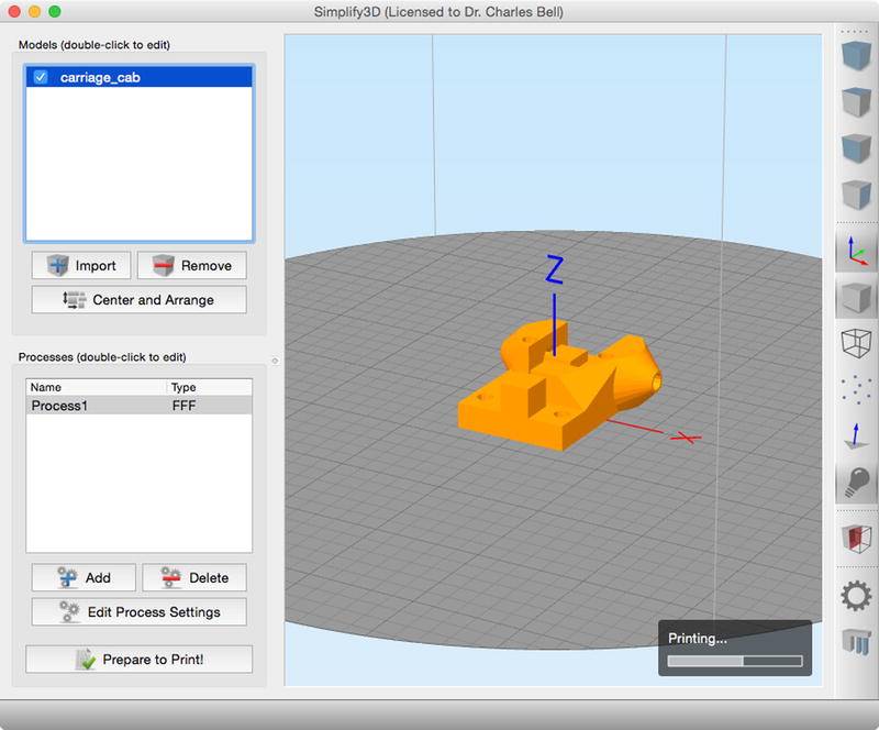

miserovitch Posté(e) Janvier 31, 2020 Partager Posté(e) Janvier 31, 2020 Salut, Donc bonne nouvelle c'est le slicer. Dans le slicer l'origine machine est-il bien au centre comme sur cet exemple? LC Lien vers le commentaire Partager sur d’autres sites More sharing options...
petitmpimouse Posté(e) Janvier 31, 2020 Auteur Partager Posté(e) Janvier 31, 2020 Il y a 6 heures, miserovitch a dit : Salut, Donc bonne nouvelle c'est le slicer. Dans le slicer l'origine machine est-il bien au centre comme sur cet exemple? LC Salut, tu veux dire, quand j'apporte une pièce, si elle ce centre automatiquement ou quand je demande de la centrée ? de mémoire, il semble que oui, mais comme j'ai une autre imprimante qui est beaucoup plus simple (Anet A8). j'ai des crainte de confondre... je vérifie dés que possible. encore un grand merci pour tes réponse, tu m'aide énormément. Cdt Lien vers le commentaire Partager sur d’autres sites More sharing options...
petitmpimouse Posté(e) Mars 29, 2021 Auteur Partager Posté(e) Mars 29, 2021 (modifié) Le 31/01/2020 at 04:11, miserovitch a dit : Salut, Donc bonne nouvelle c'est le slicer. Dans le slicer l'origine machine est-il bien au centre comme sur cet exemple? LC Salut, je sais il y a longtemps que je suis venu ici, mais après des ennuis familiaux, et divers autres choses, etc... je peux à nouveau me penché sur la machine. si je peut vérifié imprimante éteins ?? donc pour répondre à ta question, oui dans le slicer repetier-host (cura engin) quand j'importe une pièce elle est au centre idem après le tranchage. Modifié (le) Mars 29, 2021 par petitmpimouse Lien vers le commentaire Partager sur d’autres sites More sharing options...
