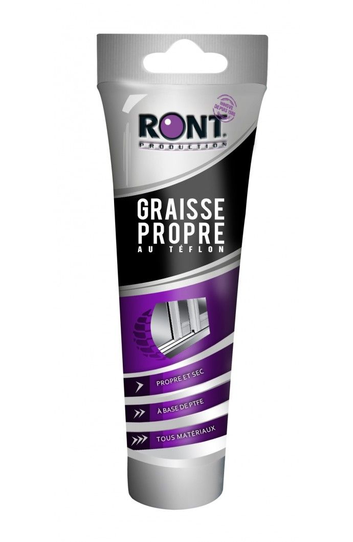

fatbasse Posté(e) Mai 2, 2016 Auteur Partager Posté(e) Mai 2, 2016 Bon j'ai demandé a mes fournisseur et on ma conseillé de la graisse teflonné (Ndlr : je suis mécanicien de maintenance industriel dans l'usinage et la fabrication de moteur auto) Lien vers le commentaire Partager sur d’autres sites More sharing options...
azbloc Posté(e) Mai 2, 2016 Partager Posté(e) Mai 2, 2016 merci pour la bonne info, graisse teflonné c'est logique. Lien vers le commentaire Partager sur d’autres sites More sharing options...
fatbasse Posté(e) Mai 4, 2016 Auteur Partager Posté(e) Mai 4, 2016 Moi j'ai pris ça ...... apparemment ça existe chez décathlon au rayon vélo dans la marque b'twin a verifier Lien vers le commentaire Partager sur d’autres sites More sharing options...
azbloc Posté(e) Mai 4, 2016 Partager Posté(e) Mai 4, 2016 tu pense en mettre tous les combien d'heures de fonctionnement, 50/60 heures ? Lien vers le commentaire Partager sur d’autres sites More sharing options...
arcenik Posté(e) Juin 7, 2016 Partager Posté(e) Juin 7, 2016 Bonjour, Je peux vous confirmer la présence de ce type de graisse chez Decathlon.http://www.decathlon.be/graisse-velo-tube-teflon-id_8344430.html Je suis aussi intéressé par la fréquence à laquelle il faut la mettre. Bien à vous. Lien vers le commentaire Partager sur d’autres sites More sharing options...
