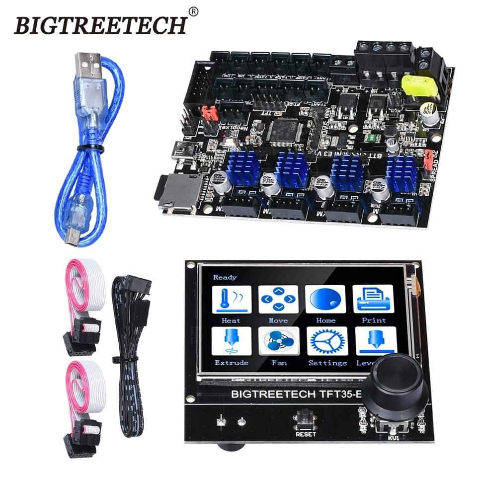

Je vais recevoir dans les prochain jour une SKR MINI E3 avec un écran tactile DIP TFT 35-E3 pour mettre sur ma Ender 3 (kit en photo jointe)
Je possède également un BLTOUCH et un Runout Filament et j'aimerai utiliser la fonction NEOPIXEL
Je suis plutôt novice mais j'ai essayer de compiler le Firmware.bin en utilisant ce tuto https://github.com/bigtreetech/BIGTREETECH-SKR-mini-E3/tree/master/firmware/V1.2
Mais quand je lance la compilation j'ai plein d'erreur avec " échec a la fin (failed) " et cela fait plusieurs jour que je ne trouve pas la solution .
J'aimerai savoir si parmi vous quelqu'un aurai le firmware déjà compilé en .bin correspondant a ma configuration
Merci d'avance

As tu réussi à mettre ton neopixel ?
Je n'arrive pas à compiler Marlin j'ai à chaque fois cette erreur
In file included from Marlin\src\feature/leds/leds.h:33:0,
                 from Marlin\src\MarlinCore.cpp:85:
Marlin\src\feature/leds/neopixel.h:34:10: fatal error: Adafruit_NeoPixel.h: No such file or directory
Merci

Il y a 15 heures, F@b8 a dit :
La bibliothèque est visiblement absente lors de la compilation 😞 .
Comme tu ne donnes que peu d'informations, il est compliqué voire difficle de t'apporter plus d'aide.
Par exemple: OS de l'ordinateur, version du Marlin, IDE utilisé (VSC, Atom, …), copie des fichiers platformio.ini, configuration.h, configuration_adv.h, …
Trop d'informations ne tue aucunement l'aide apportée 😉

Alors voici les infos : W10 Pro, VSC, Marlin 2.0.5 et mes fichiers.
Je pensais avoir trouver les bonnes informations en suivant ça :https://github.com/bigtreetech/BIGTREETECH-SKR-mini-E3/tree/master/firmware/V1.2
et cela ne fonctionne pas... 😢

Dans platformio.ini si tu veux pouvoir utiliser la librairie Neopixel, il ne faut pas l'ignorer :
Citation
[env:STM32F103RC_btt]
platform          = ststm32
board             = genericSTM32F103RC
platform_packages = tool-stm32duino
build_flags       = !python Marlin/src/HAL/STM32F1/build_flags.py
  ${common.build_flags} -DDEBUG_LEVEL=0 -std=gnu++14 -DHAVE_SW_SERIAL -DSS_TIMER=4
build_unflags     = -std=gnu++11
extra_scripts     = buildroot/share/PlatformIO/scripts/STM32F103RC_SKR_MINI.py
src_filter        = ${common.default_src_filter} +<src/HAL/STM32F1>
lib_deps          = ${common.lib_deps}
  SoftwareSerialM=https://github.com/FYSETC/SoftwareSerialM/archive/master.zip
lib_ignore        = Adafruit NeoPixel, SPI
monitor_speed     = 115200
Remplace lib_ignore = Adafruit_NeoPixel, SPI par
lib_ignore = SPI
et relance la compilation pour voir si c'est meiux.

Merci pour ton aide du coup cela fonctionne au niveau de la compilation en faisant les changements indiqués sous "STM32F103RC_btt_512K_USB".
J'avais fait le test mais en mettant "Adafruit NeoPixel" en commentaire mais cela ne fonctionnait pas 😔

Bon ça compile, la carte se met à jour mais j'ai une erreur du type "Err : eeprom version", une idée ? Merci
De plus, la barre neopixel ne fonctionne pas, est il possible de la tester sans passer par la carte ?
J'ai rajouté ça aussi dan Configuration_adv.h - #define LED_CONTROL_MENU => cela permet d'avoir une menu sur l'écran pour normalement piloté le néopixel
Après flash d'un nouveau firmware, il faut toujours réinitialiser l'EEPROM:
  • via le boitier de contrôle: Restore failsafe ou Initialize EEPROM ou leur équivalent en français au cas où tu aies mis ton firmware dans cette langue.
  • via deux commandes gcode; M502 puis M500 (tu peux aussi te faire une fichier gcode qui contient ces deux commandes et l'utiliser comme un fichier à imprimer 😉 ).

J'ai enfin réussi et oui il faut lire comme il faut le manuel pour activer le néopixel il fallait déplacer le cavalier sur la droite comme sur la photo. 1852199506_tlchargement.thumb.png.ff64a263b3b04355c663cd28a492aa4f.png
Je fais profiter de mes fichiers de configuration cela pourra peut-être servir à quelqu'un.
J'ai un Touch-Mi, un capteur de fin de filament et un Néopixel pour le coup
