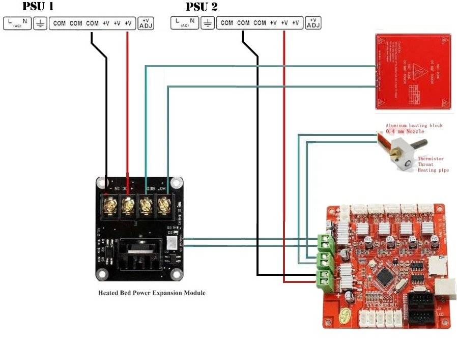

juanpa Posté(e) Décembre 7, 2019 Partager Posté(e) Décembre 7, 2019 (modifié) Salut ! Il ne faut pas l'activer quelque part dans le FW ? Le Bed In doit être connecter au MOSFET et non sur l'alimentation directement c'est pour ça qu'il chauffe tout le temps. Modifié (le) Décembre 7, 2019 par juanpa Lien vers le commentaire Partager sur d’autres sites More sharing options...

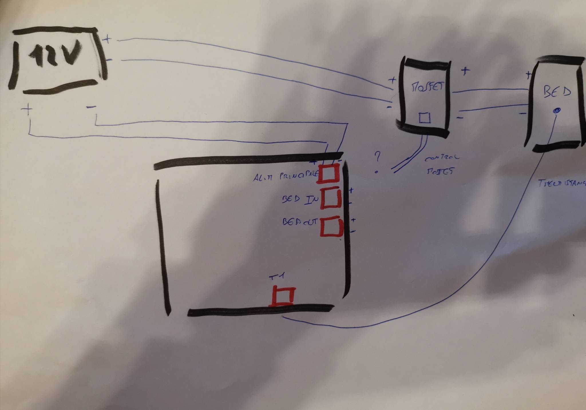

Poiuytrezaaa Posté(e) Décembre 7, 2019 Auteur Partager Posté(e) Décembre 7, 2019 (modifié) Donc je met la commande du Mosfet en Bed in? Et je ne met rien dans BED Out ? Si je met la commande du mofset en Bed in le plateau est tjs en chauffe permanente Quand je parle des Bed In et Bed out je parle de la carte principale de l'imprimante Ci joint un schéma ( grossier je sais lol) d'où j'en suis la après plusieurs essais Modifié (le) Décembre 7, 2019 par Poiuytrezaaa Lien vers le commentaire Partager sur d’autres sites More sharing options...
juanpa Posté(e) Décembre 7, 2019 Partager Posté(e) Décembre 7, 2019 (modifié) Le bed in avec l'alim sur le mosfet (comme sur l'image du lien ci-dessous)) , et le control sur Bed out je pense mais en fait je sais pas...alors peut être attendre un spécialiste, mais Dagoma on m'a toujours "c'est cher d'accord mais tu as un support au top derrière", tu as essayé de leur posé la question pour qu'on évite de cramer quelque chose ? ^^ https://3dprint.wiki/reprap/electronics/heatbed_mosfet débranchez le cordon d'alimentation de votre imprimante débranchez les câbles d'alimentation du lit chauffant de la carte mère et connectez-les à la sortie d'alimentation de l'unité MOSFET Connectez 2 fils de la sortie du lit de la carte mère à l’entrée de commande du MOSFET (la polarité n’EST PAS IMPORTANTE pour ce signal). Connectez 2 fils de l’alimentation (soit le même que l’imprimante, ou une deuxième alimentation) à l’entrée d’alimentation si l’unité MOSFET (ici la polarité est IMPORTANTE) Modifié (le) Décembre 7, 2019 par juanpa Lien vers le commentaire Partager sur d’autres sites More sharing options...
Poiuytrezaaa Posté(e) Décembre 7, 2019 Auteur Partager Posté(e) Décembre 7, 2019 (modifié) Je leur ai demandé il y a deux jours.... Mais j'attend la réponse En tt cas si je branche la commande du relais sur Bed in ou bed out ça chauffe en Full Si je suis ton article je suis déjà bien comme il faut... Le souci c'est que peut importe où je met la commande du Mosfet ça ne fonctionne pas ( cf la photo tiré de ton article) Donc y a qqch qui ne vas pas sur le branchement Je me tate à tester mais vu que je ne sais pas exactement où je branche la sortie.... Si je l'ai je te dirais ! Modifié (le) Décembre 8, 2019 par Poiuytrezaaa Lien vers le commentaire Partager sur d’autres sites More sharing options...
antares91 Posté(e) Décembre 8, 2019 Partager Posté(e) Décembre 8, 2019 Bonjour, Le schéma semble correct, mais as-tu activé le lit chauffant dans le marlin ? #define TEMP_SENSOR_BED 1 (dans configuration.h mettre #define TEMP_SENSOR_BED 1 a la place de #define TEMP_SENSOR_BED 0) Lien vers le commentaire Partager sur d’autres sites More sharing options...

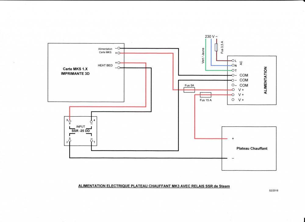

antares91 Posté(e) Décembre 8, 2019 Partager Posté(e) Décembre 8, 2019 J'ai une disco easy, donc certainement pas la mème carte mère que toi, mais j'ai utilisé le schéma suivant pour la mienne De plus j'utilise un relai au lieu d'un mosfet, mais sauf erreur le schéma reste la même. Attention au sens bed in et bed out Lien vers le commentaire Partager sur d’autres sites More sharing options...
Poiuytrezaaa Posté(e) Décembre 8, 2019 Auteur Partager Posté(e) Décembre 8, 2019 Intéressant le relais, le branchement est diff du mien car moi je branche le plateau direct sur le Mosfet alors que la c'est différent Lien vers le commentaire Partager sur d’autres sites More sharing options...

Poiuytrezaaa Posté(e) Décembre 9, 2019 Auteur Partager Posté(e) Décembre 9, 2019 (modifié) J'ai réussi ! Concernant le souci avec arduino je l'es résolu en utilisant une autre version ! ( merci bcp Antares 91) Concernant le branchement du plateau un grand merci à Jmjuli_1 qui m'a souffle la bonne réponse avec l'alimentation dans BED IN et le plateau en BED OUT sans mettre de Mosfet... Jusque là je ne trouve pas de solution pour monter avec Mosfet ! Encore merci à tous pour votre temps et vos réponses. Modifié (le) Décembre 9, 2019 par Poiuytrezaaa Lien vers le commentaire Partager sur d’autres sites More sharing options...

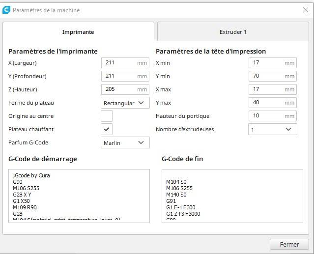

antares91 Posté(e) Décembre 18, 2019 Partager Posté(e) Décembre 18, 2019 Hello @Shadok17 Voici le Marlin modifié. Pour Cura tu clic sur le nom de ton imprimante puis clic sur 'Gérer les imprimantes' et enfin sur 'paramètres de la machine' et tu coche 'Plateau chauffant' Marlin-Firmwares_Ultimate.zip Lien vers le commentaire Partager sur d’autres sites More sharing options...

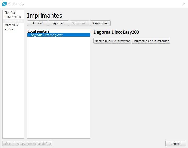

Shadok17 Posté(e) Décembre 18, 2019 Partager Posté(e) Décembre 18, 2019 Désolé, mais encore une question, Antarès... Dans Cura, comment ouvrir "Gérer les imprimantes" et effectuer la suite ? Dans l'onglet Préférences, Imprimantes, je n'obtiens que le choix de ma machine sans aucune autre possibilité... Ai-je raté quelque chose ??? Je suis peut-être puls c.. que normal ! Shadok17. Lien vers le commentaire Partager sur d’autres sites More sharing options...
antares91 Posté(e) Décembre 18, 2019 Partager Posté(e) Décembre 18, 2019 (modifié) @Shadok17 Quelle version de cura as-tu ? Normalement sur cet onglet tu sélectionne ton imprimante et sur la droite tu as un bouton 'paramètres de la machine' Tu clic sur le bouton paramètres de la machine qui t'ouvre le panneau que je t'ai mis sur le post précédent Pour moi seulement 65 et également programmeur (COBOL, assembleur, un peu de C et de C++ ainsi qu'un peu de FORTRAN) Modifié (le) Décembre 18, 2019 par antares91 Lien vers le commentaire Partager sur d’autres sites More sharing options...

Shadok17 Posté(e) Décembre 19, 2019 Partager Posté(e) Décembre 19, 2019 Bonjour, J'ai installé sur mon PC CURA by Dagoma version 2.1.4 et je n'ai pas accès par cette version aux paramètres de l'imprimante !... Que puis-je faire, les amis ? Shadok17. Lien vers le commentaire Partager sur d’autres sites More sharing options...
Poiuytrezaaa Posté(e) Décembre 19, 2019 Auteur Partager Posté(e) Décembre 19, 2019 Je te conseil de télécharger Ultimaker Cura qui te permettra de modifier facilement les paramètre et rajouter le plateau chauffant Ultimaker cura Lien vers le commentaire Partager sur d’autres sites More sharing options...
Shadok17 Posté(e) Décembre 20, 2019 Partager Posté(e) Décembre 20, 2019 (modifié) Bonsoir Poiuytrezaaa ! (dur à taper ce pseudo...) J'ai bien téléchargé cette version originale de Cura et, en effet, on peut déclarer et activer le plateau chauffant . Cependant, lors du paramétrage du logiciel (choix du fabriquant, puis choix de l'imprimante...) la DiscoUltimate n'est pas encore listée . Alors, lors de l'utilisation d'Ultimaker Cura original, peut-on retrouver les spécificités de la DiscoUltimate : contrôle de l'extrudeur, le pas des vis trapézoïdales de l'axe des Z, etc ? Puisque tu as fait ce choix, Poiuytrezaaa, peux-tu m'indiquer les modifications que tu as dû effectuer et ce qu'il en résulte à l'usage de ton imprimante 3D ? Ou bien, est-il possible ( peut-être ) de modifier la version de "Cura by Dagoma" pour y déclarer l'existence d'un plateau chauffant ? Par avance, je t'en remercie... Shadok17. Modifié (le) Décembre 20, 2019 par Shadok17 ajout d'une phrase Lien vers le commentaire Partager sur d’autres sites More sharing options...
