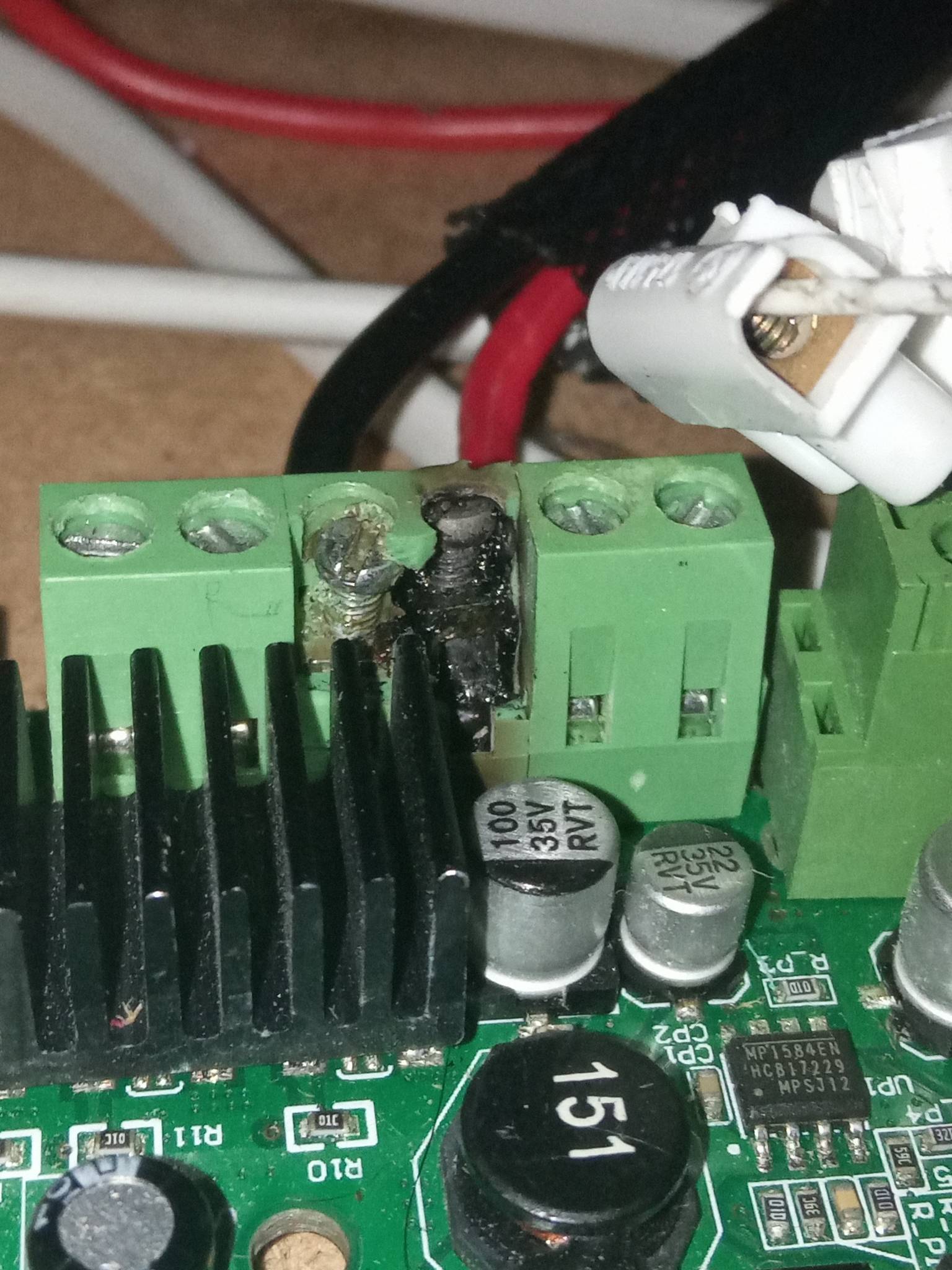

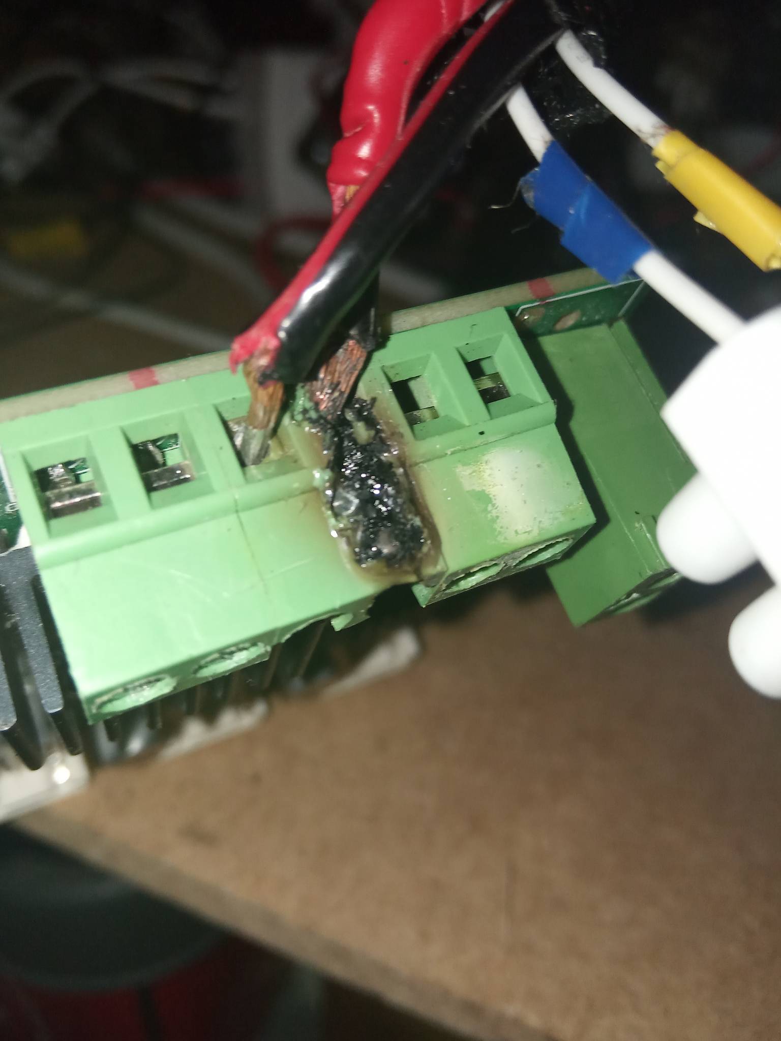

Heldmann Posté(e) Décembre 8, 2019 Auteur Partager Posté(e) Décembre 8, 2019 (modifié) BILAN : la carte mère a complètement était cramé au niveau de + du plateau. J'ai coupé les bouts des câbles, réessayé avec une autre Carte mère, tout en surveillant jusqu'au 110°C, aucun problème, alors qu'hier, sur la première carte mère, ça chauffer directement. Donc, comme disait @Eev cela a dû être a cause de mini arc électrique. Je ne sais pas ce que c'était, mais bon, cela remarche. Je met quelques photos de l'état de la première carte mère : Modifié (le) Décembre 8, 2019 par Heldmann 1 Lien vers le commentaire Partager sur d’autres sites More sharing options...
Eev Posté(e) Décembre 8, 2019 Partager Posté(e) Décembre 8, 2019 Salut @Heldmann vue la tronche du connecteur et des câbles, c'est typique des mini arcs! si tout fonctionne c'est parfait, et sur la 1ere carte tu peux faire un changement du bornier Lien vers le commentaire Partager sur d’autres sites More sharing options...
Heldmann Posté(e) Décembre 8, 2019 Auteur Partager Posté(e) Décembre 8, 2019 (modifié) Ok, merci @Eev Je vais changer le bornier, cela coûtera moins cher qu'une nouvelle carte mère. Modifié (le) Décembre 8, 2019 par Heldmann Lien vers le commentaire Partager sur d’autres sites More sharing options...

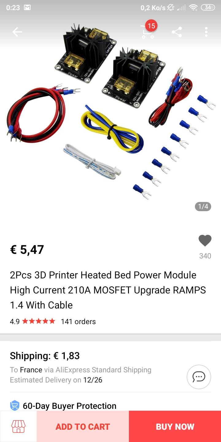

Heldmann Posté(e) Décembre 8, 2019 Auteur Partager Posté(e) Décembre 8, 2019 Bonsoir, et merci à tous de m'aider. Pour les MOSFET, j'avais trouvé se kit à environ 8€ (frais de port inclus) sur Aliexpress Par contre, je n'ai pas trouvé de bornier a 20 / 30A, j'ai trouvé maximum du 16A. Est ce vraiment gênant ? Merci d'avance Lien vers le commentaire Partager sur d’autres sites More sharing options...
cassyves Posté(e) Décembre 9, 2019 Partager Posté(e) Décembre 9, 2019 Il y a 9 heures, pascal_lb a dit : avant de monter, bien étamer les fils pour éviter ce genre de problème Il faut surtout les sertir mais cela ne suffit pas. Il faudrait également bloquer les câbles. Pour éviter ce type de problème, ne faut pas que cela soit la connection électrique qui joue le rôle de fixation mécanique. Je ne sais pas si c'est prévue sur l'Ender3 et si c'était le cas dans le cas de @Heldmann (le câble intact est serti l'autre ne semble pas l'être). L'utilisation d'un mosfet externe plus robuste est une bonne idée mais le problème de la connexion reste. 1 Lien vers le commentaire Partager sur d’autres sites More sharing options...
pascal_lb Posté(e) Décembre 9, 2019 Partager Posté(e) Décembre 9, 2019 (modifié) Il y a 11 heures, Heldmann a dit : Par contre, je n'ai pas trouvé de bornier a 20 / 30A, j'ai trouvé maximum du 16A. Pour les mosfets, si tu veux tu as ce genre beaucoup plus costaud https://fr.aliexpress.com/item/32405884519.html Modifié (le) Décembre 9, 2019 par pascal_lb 2 Lien vers le commentaire Partager sur d’autres sites More sharing options...

Heldmann Posté(e) Décembre 9, 2019 Auteur Partager Posté(e) Décembre 9, 2019 Ok, merci a tous. Donc si je résume, il me faut : • un MOSFET que @pascal_lb m'a proposé, • un nouveau borniers, un 16A max étant suffisant, Lien vers le commentaire Partager sur d’autres sites More sharing options...
pascal_lb Posté(e) Décembre 9, 2019 Partager Posté(e) Décembre 9, 2019 il y a 27 minutes, Heldmann a dit : il me faut Exact, c'est suffisant car le plus gros du courant va passer par le mosfet 1 Lien vers le commentaire Partager sur d’autres sites More sharing options...
cassyves Posté(e) Décembre 9, 2019 Partager Posté(e) Décembre 9, 2019 (modifié) Il y a 3 heures, Heldmann a dit : • un nouveau borniers, un 16A max étant suffisant, Le bornier, c'est pour remplacer celui de ta carte mère qui a cramé ? Vu que tu interposes un mosfet entre ta carte mère et ton bed, tu n'as plus besoin d'un bornier supportant 16A. Un mosfet se commande en tension (l'intensité consommée sur l'entrée est très faible), et sur la carte il y a qu'un optocoupleur et quelques composants passifs. Un connecteur très simple suffira. Mais qui peut le plus, peut le moins et au prix de ces connecteurs ... Modifié (le) Décembre 9, 2019 par cassyves 1 Lien vers le commentaire Partager sur d’autres sites More sharing options...
