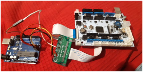

J'ai la solution pour réaliser le câblage de l'ICSP j'ai commandé ceci pour me connecter sur un module externe me permettant de réaliser des soudures propres sans générer des décharges électrostatiques sur la GT2560.
Après environ 3 semaines, j'ai enfin reçu la nappe conductrice 40 pins x0.5 mm et le connecteur de la nappe qui va bien!
les fournitures ici
la nappe 40 pins https://www.ebay.fr/itm/250-mm-0-5-mm-à-40-broches-FPC-fil-FFC-Câble-nappe-plat-Flexible/352316919613?ssPageName=STRK%3AMEBIDX%3AIT&_trksid=p2060353.m2749.l2649
la carte de liaison  https://www.ebay.fr/itm/1Pcs-40Pin-0-5Mm-Ffc-Fpc-To-40P-Dip-2-54Mm-Pcb-Converter-Board-Adapter/352800587957?ssPageName=STRK%3AMEBIDX%3AIT&_trksid=p2060353.m2749.l2649

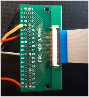

Utilisez 6 fils de couleurs  liaisons de la prise ICSP vers la carte de 40 pins cette carte est reliée par la nappe sur la carte mère 2560 V3 GEEETECH
 ARDUINO      liaisons    CONNETEUR 40 PINS
 Reset 10      Fil blanc                           18
MOSI 11       Fil jaune                            31
MISO 12       Fil noir                               33
SCK   13       Fil rouge                            32
5V                 Fil rouge                          1et2
GND              Fil noir                           38-39-10

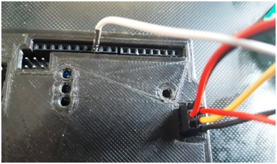

Ici j’ai utilisé des fiches 3 points  pré câblées issues du câblage de servo moteur.
En conclusion vous avez deux options de câblages soit sur la prise ICSP ou dans les pins femelles de l’Arduino c’est identique.
J'ai utilisé un Arduino Uno pour réaliser le BOOTLOADER sur la carte 2560 V3.
La connectique est simple il suffit de souder 6 fils sur le connecteur et de réaliser le lien vers la prise ISP de l'Arduino.
Remarque il faut relier le reset de la carte mère pin 18 vers la pin 10 de l'Arduino uniquement (important).
Autre option si vous n’utilisez pas la prise ICSP vous pouvez utiliser des liens fils à fils pour les jonctions suivantes sur la carte Arduino
MOSI pin 11- MISO pin 12-SCK pin 13-  RESET pin 10
Etape 1 : Ensuite il faut charger la carte Arduino en émulateur ICSP dans , ensuite choisir comme CPU Atmega 2560 et sélectionner dans l'interface Arduino  (programmeur as ICSP)
vous trouverez l’émulation ICSP dans le menu exemple choix 11 sélectionner Arduino ISP
Etape 2 :  bien vérifier son câblage avec le reset  sur la pin 10 de l'Arduino.
Etape 3 :  sélectionner (graver la séquence d'initialisation dans le menu outil de Arduino)
Ouf çà fonctionne du premier coup !
Après la restauration du boot loader j'ai télé versé à nouveau Marlin 1.18 sans aucun problème.
Il suffit de bien respecter le câblage et surtout connecter le reset de la carte mère 18 vers la pin 10 de l'Arduino autrement çà ne fonctionne pas!

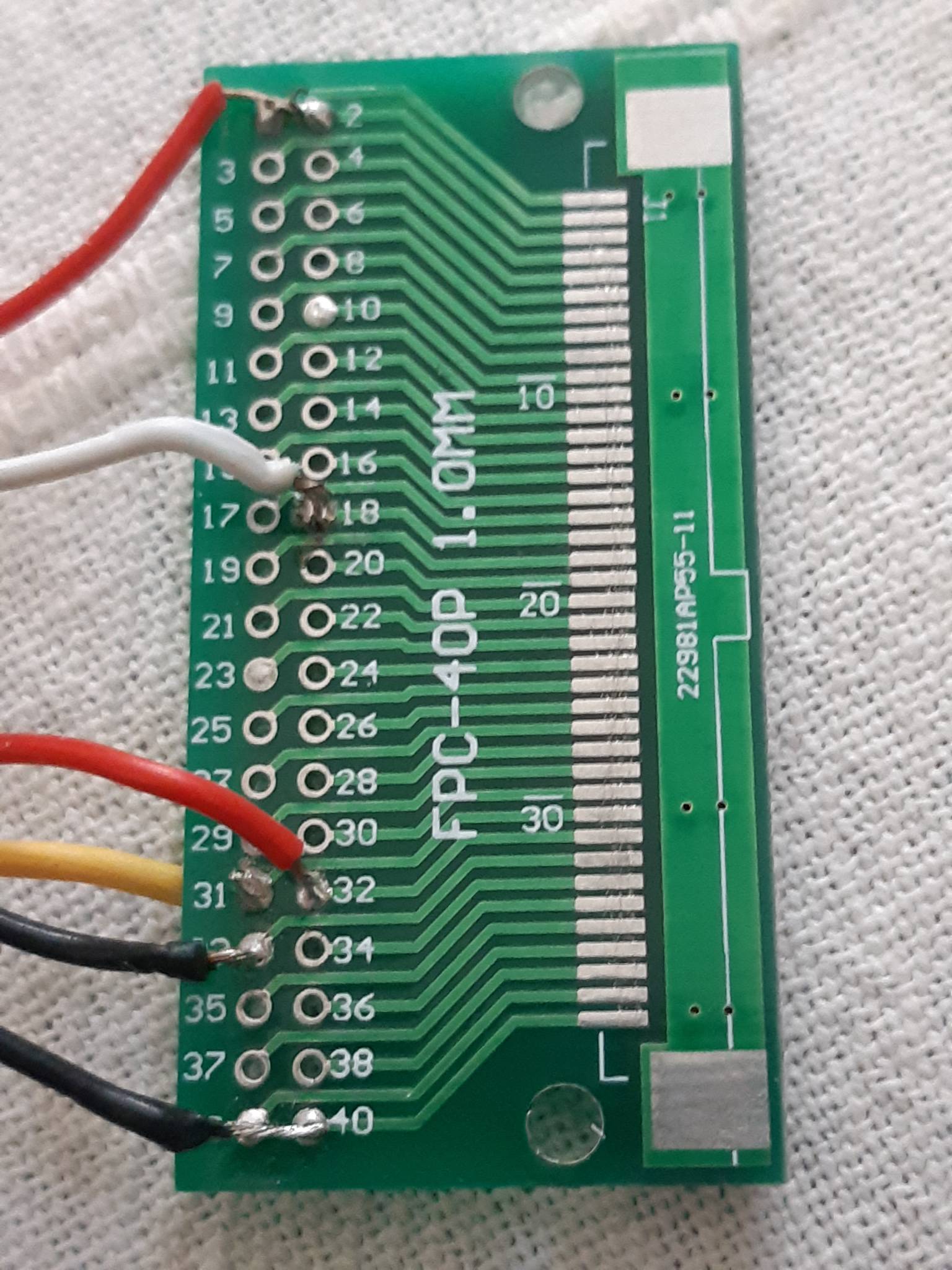

Bonjour
j'ai planter ma carte suite a mise a jour
pour souder les fils sur nappe 40 pins je comprend pas tres bien sur la photo les fils sont souder sur 39/40 dans le descriptif c'est 38/39/10 pourriez vous m'eclairer SVP
le 10 corespond a quoi pourriez vous m envoyer photo des fils souder sur la nappe des deux coté je joint mon adresse mail
je suis en galere merci de maider
<EDIT> adresse mail supprimée pour éviter tout pourriel </fin>
Modifié (le) par fran6p
adresse mail dans le sujet
Lien vers le commentaire
Partager sur d’autres sites
La connectique de la masse - correspond soit à 38 ou 39 40 peut importe du moment ou un fil est connecté au commun négatif. fil noir.
le fil blanc doit être connecté  à la pin 10 de l'Arduino c'est le reset.
rien de bien compliqué il suffit de respecter cet ordre
Je confirme que le câblage est correct  le dispositif fonctionne 😀
 Reset 10      Fil blanc                           18  reset vers Arduino
MISO 12       Fil noir                               33
SCK   13       Fil rouge                            32
5V                 Fil rouge                          1et2
GND              Fil noir                           38-39- 40-10 les 4 pins sont le moins négatif

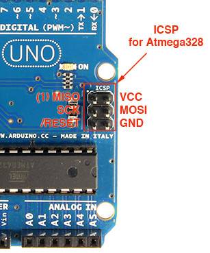

connectique Arduino MOSI pin 11-     MISO pin 12-     SCK pin 13-      RESET pin 10 de l'Arduino
au total 6 fils connectés
ci-joint la photo du connecteur au verso
la connectique de l'Arduino ICSP

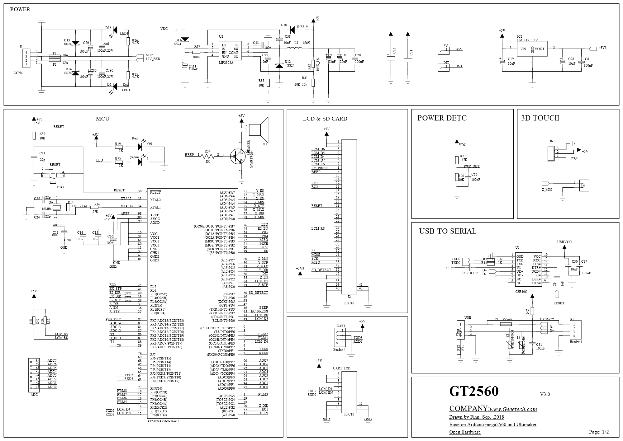

La GT2560V4 n'a pas le connecteur en nappe de ta V3 ( @vap38) en tout cas la dernière que j'ai vu et pour laquelle j'ai aidé son propriétaire ( @muller) à installer son firmware Marlin (v2.0.9.2). C'est la raison pour laquelle j'indique @james27400 comment le faire à partir du connecteur écran (20 broches).
ok @james27400 autant pour moi j'avais Zappé la version V4 qui comporte un cordon écran 20 broches (dont c'est plus facile à insérer les câbles)il suffit de reprendre le schéma de la connectique de l'écran que je ne détiens pas hélas à moins d'avoir des marquages sur l'écran en sérigraphie ! il est toujours possible de se reporter sur la prise ICSP de la 2560.
C'est encore une recherche complémentaire 😃
A+
il y a 6 minutes, vap38 a dit :

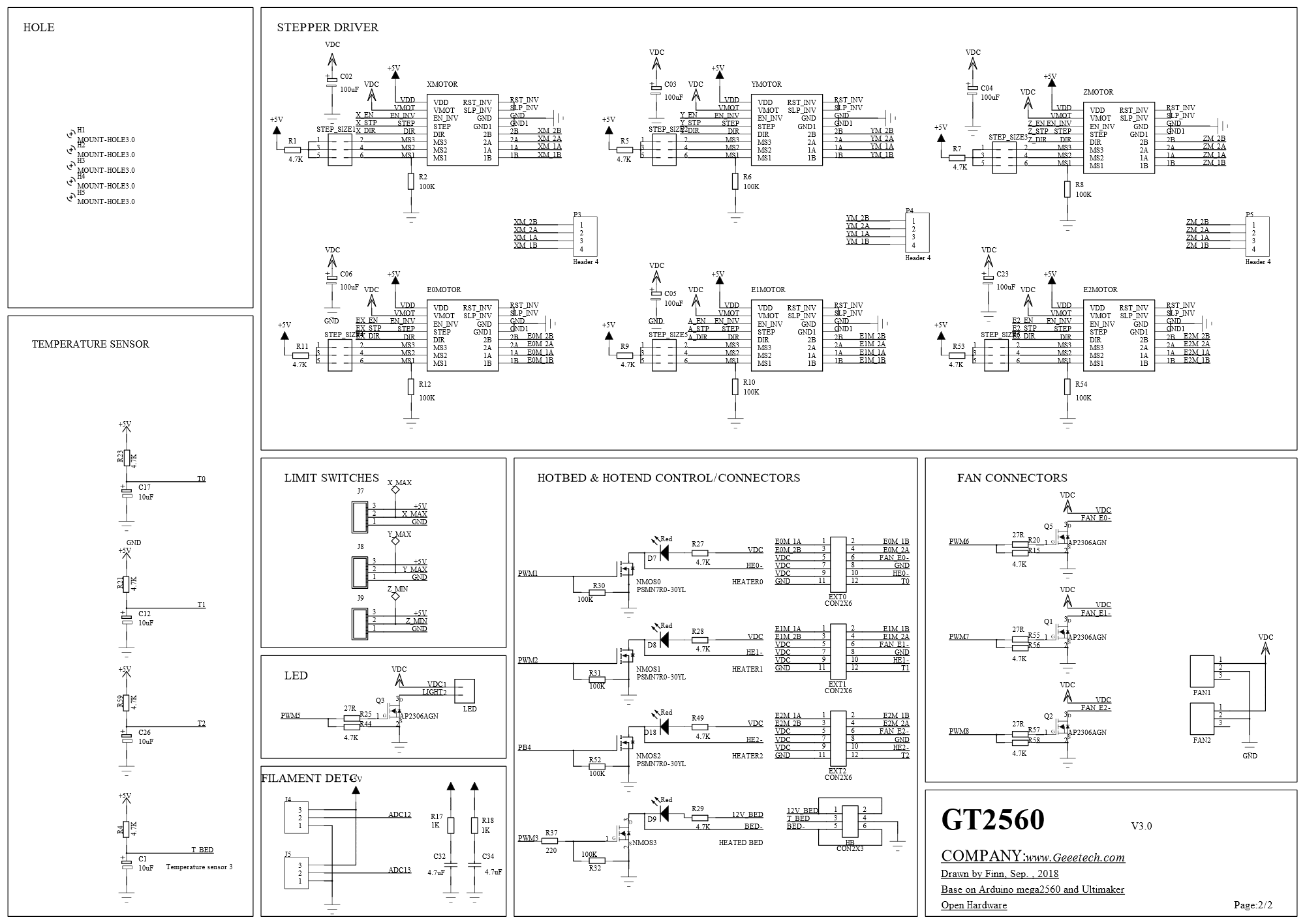

Il suffit de remonter de quelques posts pour trouver ce schéma 😉 mais pour éviter cette «recherche» je le remets ici :
Une clé USBAVR-ISP est plus confortable d'utilisation que l'Arduino mais ce n'est que ma préférence (en plus ça occupe moins de place mais l'Arduino pourra être utilisé pour d'autres choses). J'espère que @james27400n'a pas encore validé son panier d'achats 🤔

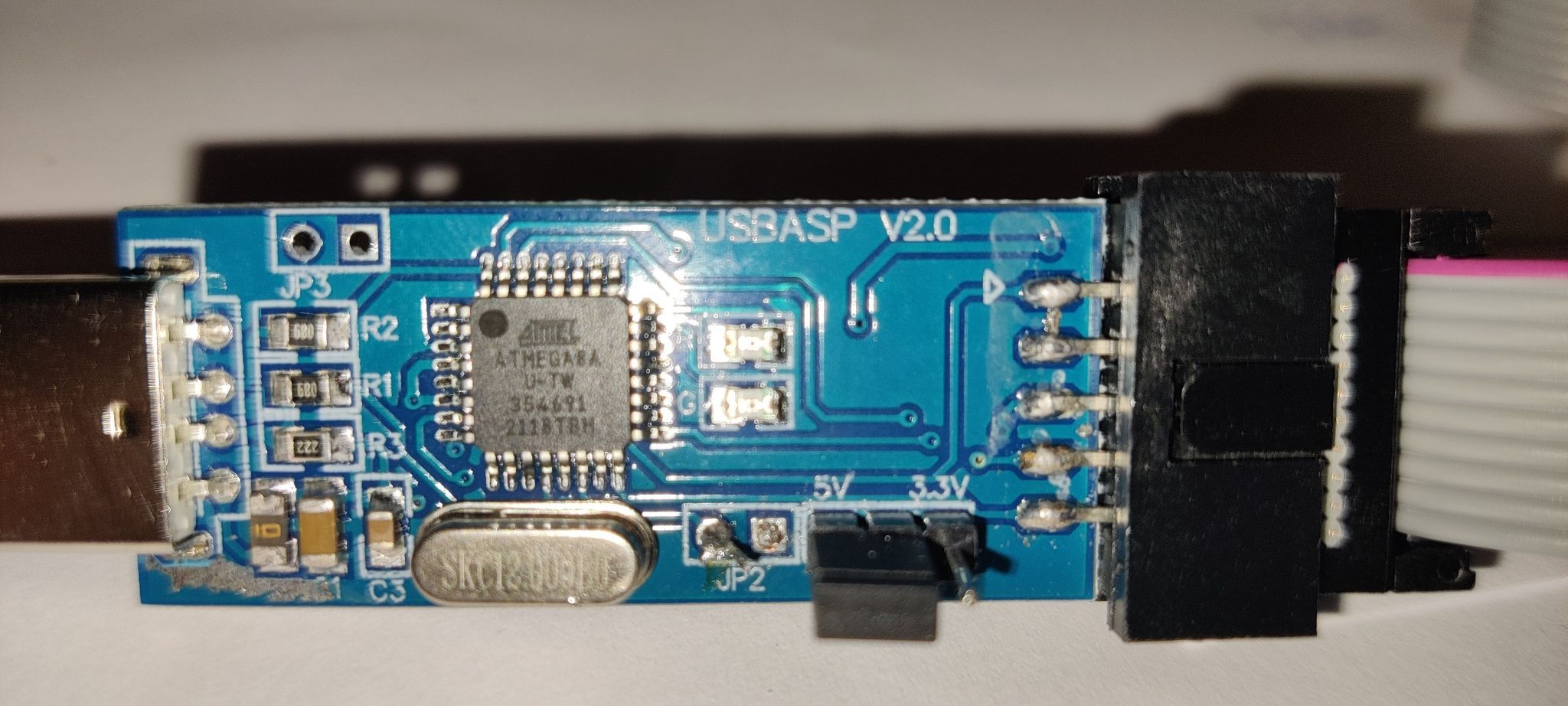

@james27400voici le document qui explique la procédure pour installer le Boot loader avec la carte
Installation bootloader sur Ender3.pdf
Modifié (le) par vap38

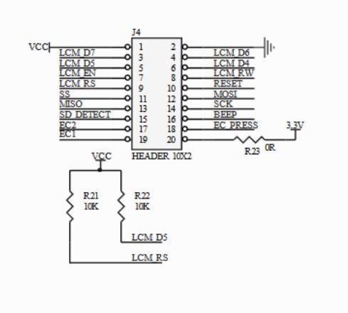

Merci Fran6P,
Il y a 8 heures, fran6p a dit :
c'est pas grave, je l'utiliserais pour autres choses si besoin.
sur ton schéma
USBASP-ISP   MEGA GT2560 V4
Connecteur ISP   Connecteur J4
1   ==>   13
2   ==>   1
3   ==>   14
4   ==>   12
5   ==>   10
6   ==>   2
Merci vap38,
Avec les informations que vous me donner, j'ai vrais envie de faire ce rechargement du BL.
j'ai donc commander la carte usbaps, par contre, le connecteur 20 Broches, c'est toujours celui de l'écran, nommé J4 sur le schéma et que j'ai trouvé sur la carte MEGA 2560 V4 ?
Modifié (le) par james27400
il y a 24 minutes, james27400 a dit :
Oui, ça l'est.
Pour connecter la clé USBASP, il faudra évidemment déconnecter la nappe écran 😉
Pour faire les connexions entre la clé USBASP et le connecteur écran, la nappe fournie avec la clé ne pourra pas être utilisée mais les câbles utilisés pour faire des branchements sur une platine d'essai (breadboard) peuvent l'être ( ex chez A…N : https://www.amazon.fr/AZDelivery-Jumper-Cavalier-Câble-Arduino/dp/B074P726ZR

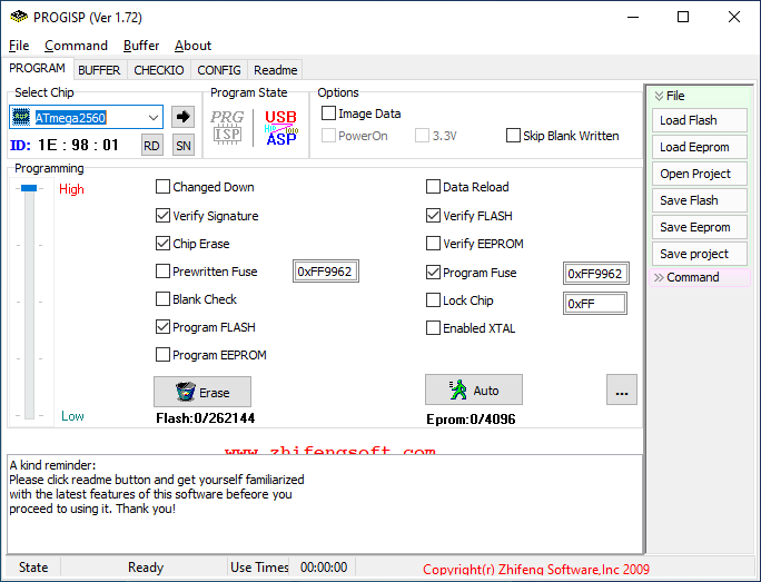

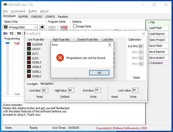

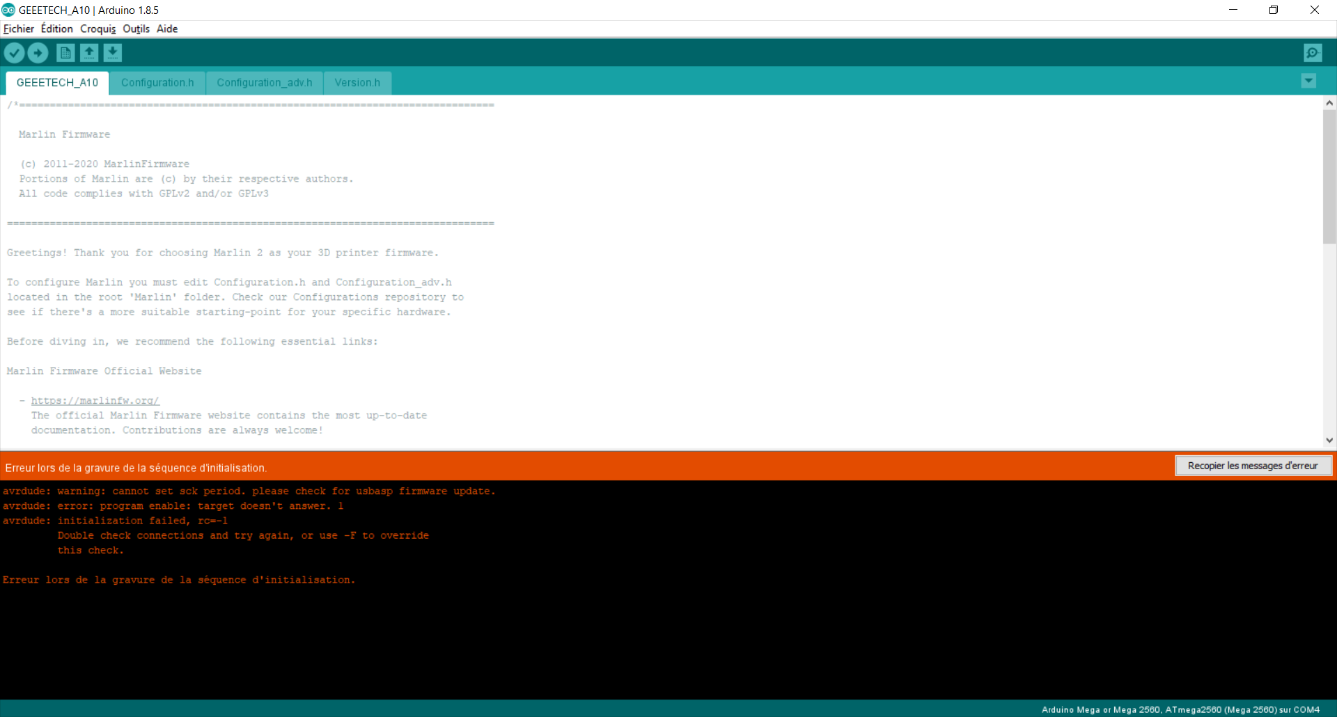

bonsoir à tous,
Matériels réceptionné, j'ai fait quelque test, mais je pense oublier quelque chose.
j'ai fait mon raccordement selon le schéma que @fran6pa fournis sur ce poste, mais je pense que le petit schéma en dessous doit être utile, pour VCC
que dois je faire avec LCM D5 et LCM RS, je vois qu'ils doivent être en liens avec VCC, mais il y a R21 10K et R22 10K, est ce des résistance 10K que je doit mettre entre VCC et LCM D5 et LCM RS ?
mon drivers est bien reconnu dans mon gestionnaire de périphériques, mais ProgISP, après avoir sélectionner ma Catre MEGA2560, je sélectionne les ... puis 'read' pour lui demander de vérifier le liens avec ma carte, la réponse est : 'Programmer can not be found.'
avez vous été confronté a cette réponse, est ce bien ce que je pense, la carte n'est pas alimenté par l'USBasp-ISCP.
certainement ces deux connecteur LCM D5 et LCM RS... que dois je en faire ?
merci de vos lumière....

J'avance, mais je me heurte à un problème, apparemment, le USBasp que j'ai reçu ne serait pas à jour ?
Vous confirmez ?
on, pour le mettre à jour j'ai un Arduino Uno R3 de chez ELEGO..
mais je ne trouve pas le firmware pour mon USBasp.
j'ai glaner pas si par là des info, pour le cavalier JP2 par exemple qui doit être chuinter pour la mise à jour.IMG_20211127_122051_2.thumb.jpg.69da73e6a69ec80702d5f362d973cca1.jpg
j'ai fait au mieux pour y voir le nom de la puce.
