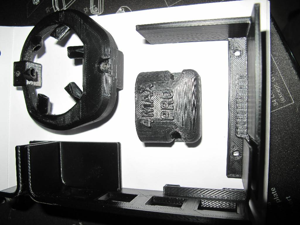

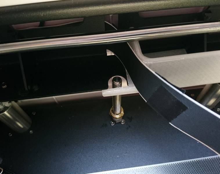

becardiy Posté(e) Mars 28, 2020 Partager Posté(e) Mars 28, 2020 (modifié) bonjour @lucdu19 j'ai imprimé ta protection de nappe qui est très bien, j'ai juste un problème de compatibilité avec mon imprimante 4max pro dont l'axe Z dépasse (voir photo). Peut tu refaire une version avec le trou de l'axe ou fournir le fichier fusion pour la modif stp car j'ai du le couper Suite à ta protection nappe, mon support X limit V4 touche en buté, je suis donc en train de refaire une V5 . Modifié (le) Mars 28, 2020 par becardiy Lien vers le commentaire Partager sur d’autres sites More sharing options...

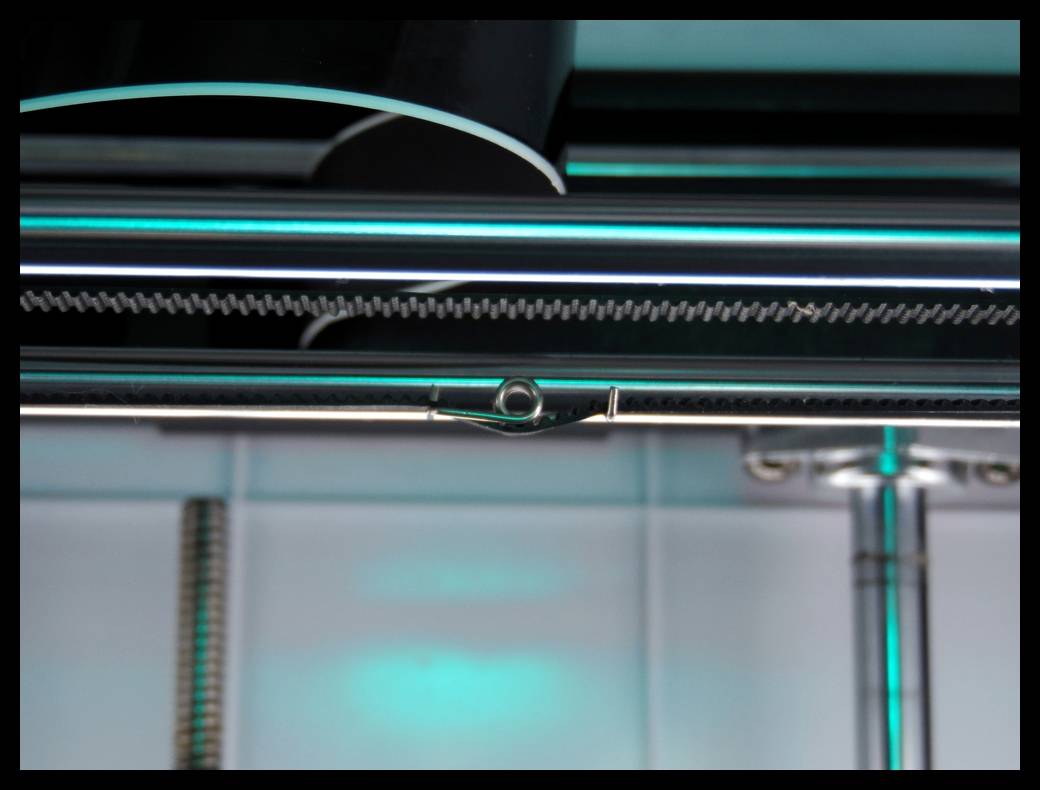

Sanglierblond Posté(e) Mars 28, 2020 Partager Posté(e) Mars 28, 2020 Bonjour à vs Je possède cette imprimante depuis environ 2 mois, je suis un petit amateur. La prise en main et les 1er réglages classiques ce sont bien passées et j'ai pu sortir quelques pièces bien propre. Mais la problème je sais pas tendre les couroies et je sais pas trop comment faire j'ai peur de deviser des trucs qu'il faut pas et de détraquer plus la machine ( j'ai des soucis de décalage ds les hauteurs de couches ) Quelq'un aurait t'il un genre de tuto pour bien régler les couroies sans tout détraquer ? Merci !! Lien vers le commentaire Partager sur d’autres sites More sharing options...
lucdu19 Posté(e) Mars 28, 2020 Auteur Partager Posté(e) Mars 28, 2020 Citation bonjour @lucdu19 j'ai imprimé ta protection de nappe qui est très bien, j'ai juste un problème de compatibilité avec mon imprimante 4max pro dont l'axe Z dépasse (voir photo). Peut tu refaire une version avec le trou de l'axe ou fournir le fichier fusion pour la modif stp car j'ai du le couper Suite à ta protection nappe, mon support X limit V4 touche en buté, je suis donc en train de refaire une V5 . Je vais faire la modification. Mais c'est étrange, sur ma machine la tige filetée est deux bons centimètres plus basse que la traverse en métal. Lien vers le commentaire Partager sur d’autres sites More sharing options...
lucdu19 Posté(e) Mars 28, 2020 Auteur Partager Posté(e) Mars 28, 2020 il y a 26 minutes, Sanglierblond a dit : Bonjour à vs Je possède cette imprimante depuis environ 2 mois, je suis un petit amateur. La prise en main et les 1er réglages classiques ce sont bien passées et j'ai pu sortir quelques pièces bien propre. Mais la problème je sais pas tendre les couroies et je sais pas trop comment faire j'ai peur de deviser des trucs qu'il faut pas et de détraquer plus la machine ( j'ai des soucis de décalage ds les hauteurs de couches ) Quelq'un aurait t'il un genre de tuto pour bien régler les couroies sans tout détraquer ? Merci !! Normalement, il y a des tendeurs de livrés avec la machine, ça ressemble à des ressorts d'épingle à linge, sinon démontage et galérage surtout pour le X. Bien lubrifier tous les axes de la machine et vérifier qu'il n'y est pas de point dur. J'attends les dernières pièces (bloc de chauffe et buse Volcano) et je remplace la tête d'origine par un Héméra sur chariot alu. Lien vers le commentaire Partager sur d’autres sites More sharing options...
Sanglierblond Posté(e) Mars 28, 2020 Partager Posté(e) Mars 28, 2020 Ok j'ai bien les ressorts, mais comment on s'en sert ? Lien vers le commentaire Partager sur d’autres sites More sharing options...
lucdu19 Posté(e) Mars 28, 2020 Auteur Partager Posté(e) Mars 28, 2020 il y a 14 minutes, Sanglierblond a dit : Ok j'ai bien les ressorts, mais comment on s'en sert ? Lien vers le commentaire Partager sur d’autres sites More sharing options...
Sanglierblond Posté(e) Mars 28, 2020 Partager Posté(e) Mars 28, 2020 Ok doit aussi sortir les courroies des pinces pour les tirer et les tendres ? Et si oui comment ? Lien vers le commentaire Partager sur d’autres sites More sharing options...
Sanglierblond Posté(e) Mars 28, 2020 Partager Posté(e) Mars 28, 2020 il y a 30 minutes, lucdu19 a dit : Lien vers le commentaire Partager sur d’autres sites More sharing options...

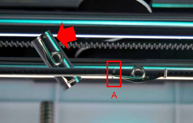

lucdu19 Posté(e) Mars 28, 2020 Auteur Partager Posté(e) Mars 28, 2020 Anycubic a fait de l'économique pour la tension des courroies. Pince à bec long, sortir les courroies, tirer dessus et s'emmer... à les remettre et refaire un réglage des steps. Lien vers le commentaire Partager sur d’autres sites More sharing options...
Sanglierblond Posté(e) Mars 28, 2020 Partager Posté(e) Mars 28, 2020 Il y a 1 heure, lucdu19 a dit : Anycubic a fait de l'économique pour la tension des courroies. Pince à bec long, sortir les courroies, tirer dessus et s'emmer... à les remettre et refaire un réglage des steps. Ok. Parfait merci Lien vers le commentaire Partager sur d’autres sites More sharing options...
Nenex Posté(e) Mars 29, 2020 Partager Posté(e) Mars 29, 2020 Ce genre de ressort ce place sans démonter les courroies. Dur a expliquer comment ont les places Il faut placer une des parties comme sur la photo puis forcer pour passer la courroie en dessus du point "A" & op c'est fini Lien vers le commentaire Partager sur d’autres sites More sharing options...
becardiy Posté(e) Mars 29, 2020 Partager Posté(e) Mars 29, 2020 (modifié) Il y a 15 heures, lucdu19 a dit : Je vais faire la modification. Mais c'est étrange, sur ma machine la tige filetée est deux bons centimètres plus basse que la traverse en métal. Merci lucdu19 , il semblerait qu'il y ait eu plusieurs versions de 4max pro, comme il tire à l’économie il ont raccourcis l'axe ( 2cm de gagné par machine...) et cloné la meanwell aussi. Je vais suivre avec intérêt ton remplacement de la tête. Modifié (le) Mars 29, 2020 par becardiy Lien vers le commentaire Partager sur d’autres sites More sharing options...
lucdu19 Posté(e) Mars 30, 2020 Auteur Partager Posté(e) Mars 30, 2020 La protection de nappe V2 est faite : https://www.thingiverse.com/thing:4088111 1 Lien vers le commentaire Partager sur d’autres sites More sharing options...

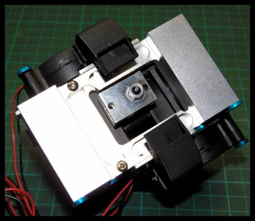

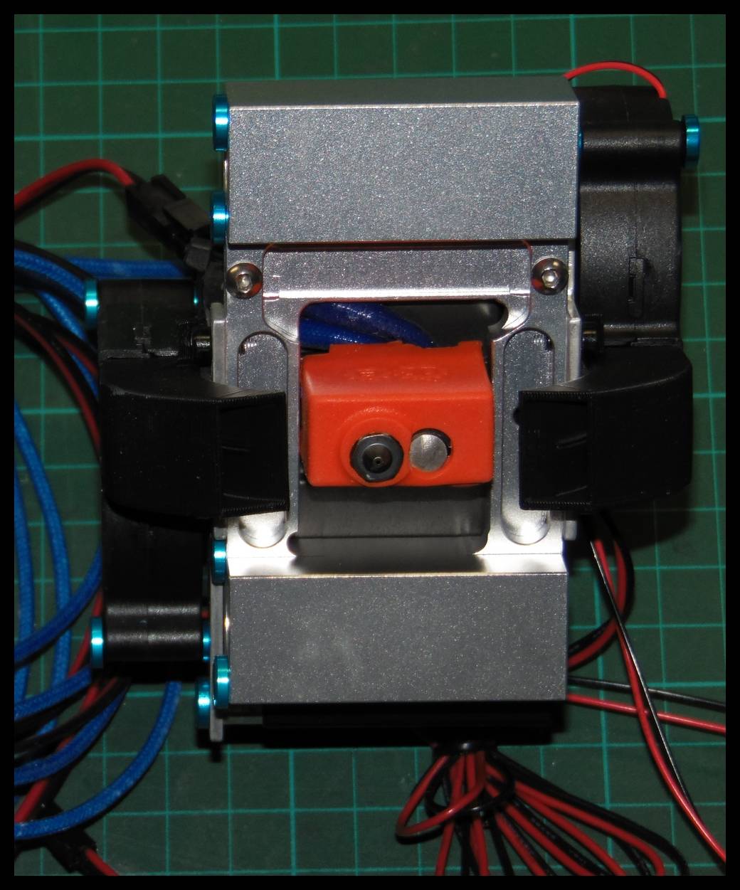

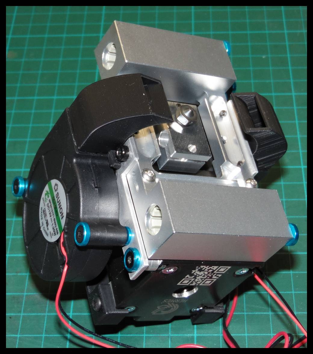

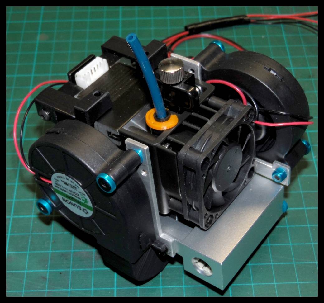

lucdu19 Posté(e) Avril 3, 2020 Auteur Partager Posté(e) Avril 3, 2020 (modifié) Le 31/03/2020 at 11:45, becardiy a dit : Merci beaucoup lucdu19 , je l'imprime en ABS des que j'ai fini de passer 1kg de PLA pour les visières covid3d.fr et je te fais un retour Ouais, impeccable et s'il y a des modifications à faire il ne faut pas hésiter à me le dire. J'ai reçu le bloc de chauffe E3D et la buse Nozzle X Volcano (0,4 et 0,6 mm), la tête est complète. Il me manque à faire le câblage et le montage. Pour le montage, il faudra attendre que la Prusa Mini arrive (expédier enfin le 03.04.20020 après 5 mois d'attente) histoire de remplacer la 4MaxPro le temps du montage et réglage. L'ensemble complet est assez lourd (606 grammes avec le Héméra, le chariot aluminium, les 3 ventilateurs et les câbles qui seront raccourcis par la suite), il faudra que je compare avec l'ensemble d'origine. Modifié (le) Avril 3, 2020 par lucdu19 1 Lien vers le commentaire Partager sur d’autres sites More sharing options...

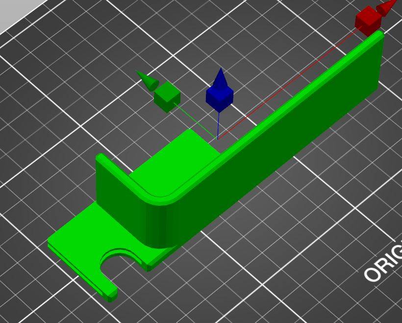

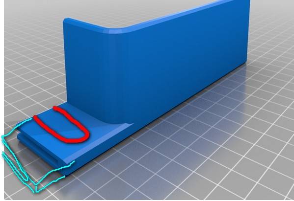

becardiy Posté(e) Avril 6, 2020 Partager Posté(e) Avril 6, 2020 (modifié) Le 04/04/2020 at 01:23, lucdu19 a dit : Ouais, impeccable et s'il y a des modifications à faire il ne faut pas hésiter à me le dire. Salut, Ce matin je revérifie ton modèle nappe V2 avant l'impression quand une question me vient , comment le mettre en place ? je contrôle et me rend compte que à cause de l'axe il ne sera pas possible de le glisser dans ta fente ou de le tourner pour l’insérer. je l'avais pas vu venir!!!. je te propose de faire la mod suivante: - inversion du trou et le faire plus petit que l'ouverture de la tôle (mettre un diamètre de 13 mm) - rallonger un peux le support pour plus de solidité stp. Merci Modifié (le) Avril 6, 2020 par becardiy Lien vers le commentaire Partager sur d’autres sites More sharing options...
lucdu19 Posté(e) Avril 7, 2020 Auteur Partager Posté(e) Avril 7, 2020 (modifié) Le 06/04/2020 at 08:25, becardiy a dit : Salut, Ce matin je revérifie ton modèle nappe V2 avant l'impression quand une question me vient , comment le mettre en place ? je contrôle et me rend compte que à cause de l'axe il ne sera pas possible de le glisser dans ta fente ou de le tourner pour l’insérer. je l'avais pas vu venir!!!. je te propose de faire la mod suivante: - inversion du trou et le faire plus petit que l'ouverture de la tôle (mettre un diamètre de 13 mm) - rallonger un peux le support pour plus de solidité stp. Merci Nouvelle version V3 : https://www.thingiverse.com/thing:4088111 Modifié (le) Avril 7, 2020 par lucdu19 Lien vers le commentaire Partager sur d’autres sites More sharing options...
becardiy Posté(e) Avril 7, 2020 Partager Posté(e) Avril 7, 2020 il y a 1 minute, lucdu19 a dit : Nouvelle version: https://www.thingiverse.com/thing:4088111 Euh merci mais c'est la même ? Lien vers le commentaire Partager sur d’autres sites More sharing options...
lucdu19 Posté(e) Avril 7, 2020 Auteur Partager Posté(e) Avril 7, 2020 (modifié) il y a 9 minutes, becardiy a dit : Euh merci mais c'est la même ? Il y a trois versions de STL dans le fichier STL. Modifié (le) Avril 7, 2020 par lucdu19 Lien vers le commentaire Partager sur d’autres sites More sharing options...
