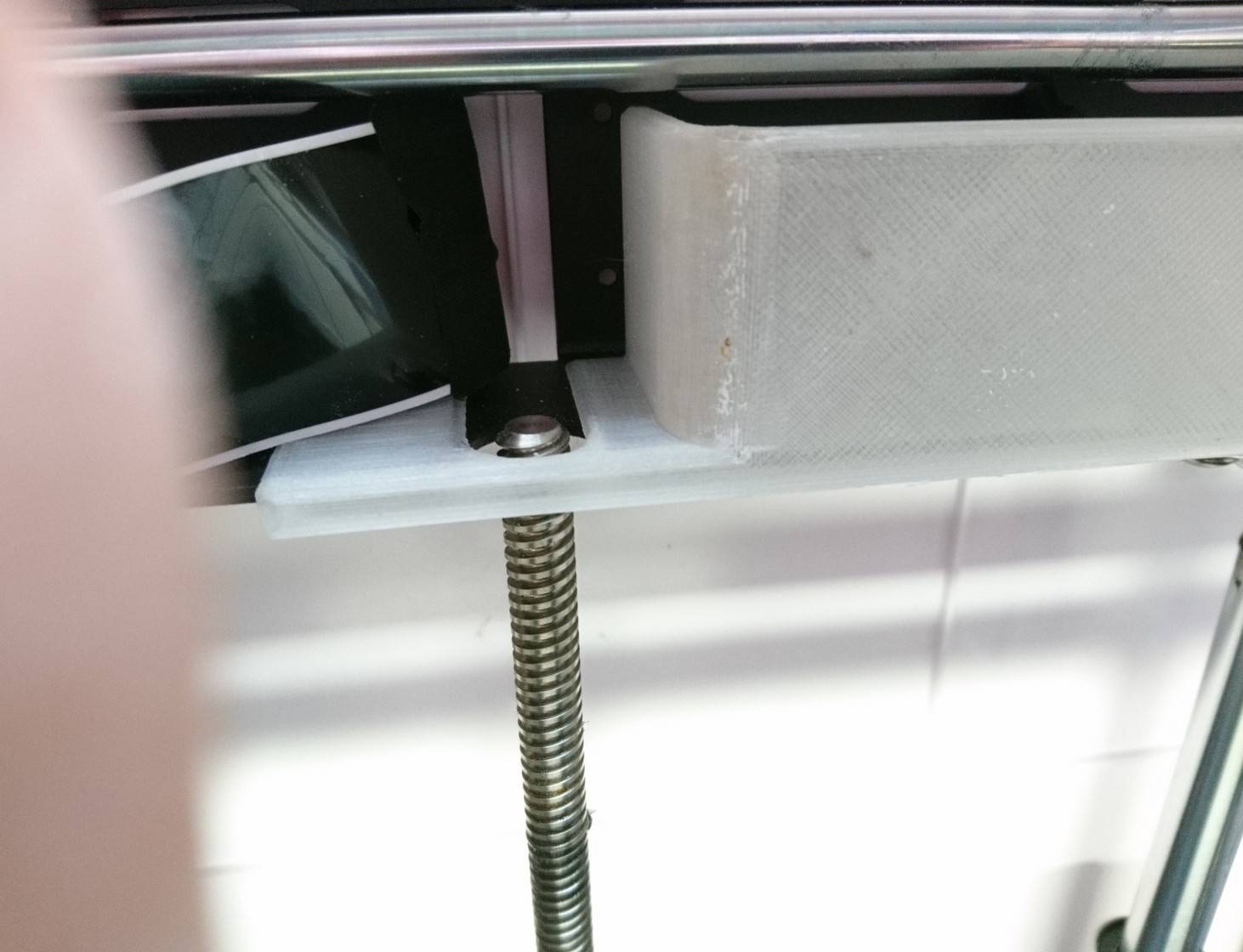

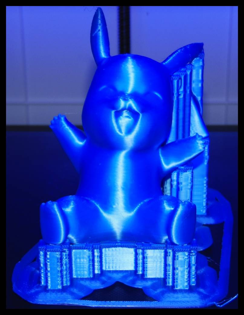

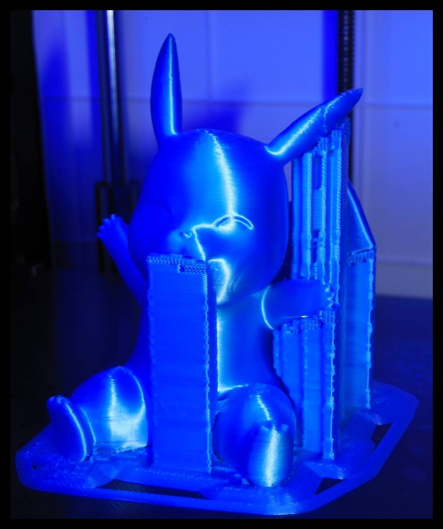

becardiy Posté(e) Avril 8, 2020 Partager Posté(e) Avril 8, 2020 Salut lucdu19 , Cette fois c'est la bonne encore merci. voici quelques photos du résultat en ABS 0.2 100%. Lien vers le commentaire Partager sur d’autres sites More sharing options...
lucdu19 Posté(e) Avril 8, 2020 Auteur Partager Posté(e) Avril 8, 2020 il y a 35 minutes, becardiy a dit : Salut lucdu19 , Cette fois c'est la bonne encore merci. voici quelques photos du résultat en ABS 0.2 100%. Merci, ça fait plaisir d'avoir pu aider. 1 Lien vers le commentaire Partager sur d’autres sites More sharing options...

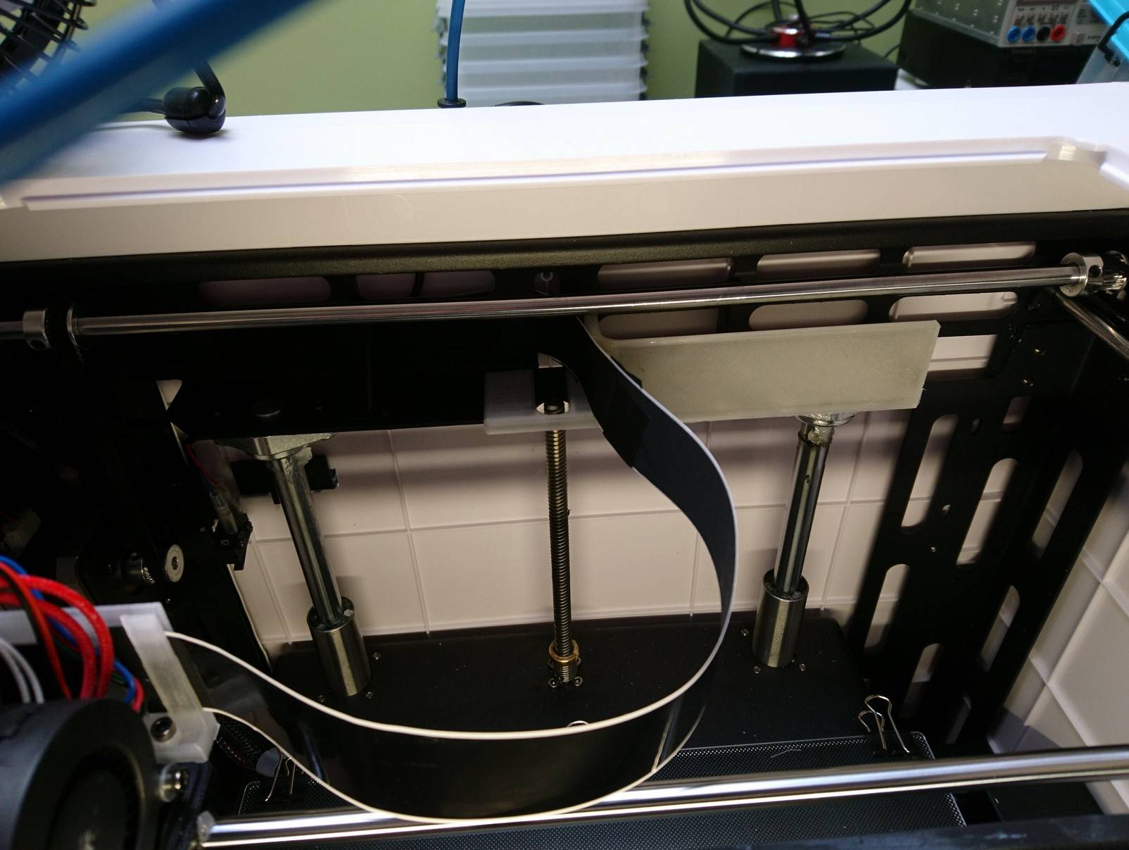

becardiy Posté(e) Avril 8, 2020 Partager Posté(e) Avril 8, 2020 je viens de poster ma nouvelle version 5 du support de nappe tête en relation avec ton support arrière Lien vers le commentaire Partager sur d’autres sites More sharing options...

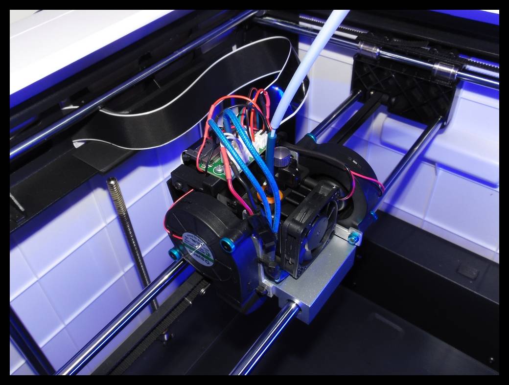

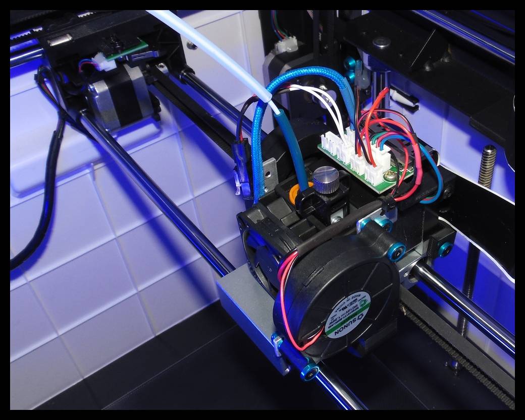

lucdu19 Posté(e) Avril 11, 2020 Auteur Partager Posté(e) Avril 11, 2020 (modifié) Le 08/04/2020 at 18:47, becardiy a dit : je viens de poster ma nouvelle version 5 du support de nappe tête en relation avec ton support arrière Excellent, toujours à chercher à améliorer son travail. J'ai pas attendu la Mini Prusa, j'ai démonté la tête de la 4Max Pro et j'ai monté le Héméra. Ça c'est pas trop mal passé, un soucis sur le branchement du moteur de l'extrudeur mais vite réglé en changeant deux fils. Un bon après midi de bricolage, enlever la tête originelle , récupérer les connecteurs de l'ancienne ainsi que les roulements qui en on profité pour être nettoyés et ré-huilés. J'ai utilisé le Marlin 2.1.9 avec les modifs nécessaires et j'ai fait un premier test d'impression sans faire de réglages (extrudeur, steps...). Un petit cube de calibrage en 40x40 avec Prusa Slicer (épaisseur de couche en 0.3 avec buse en 0,6). Il y a trop d'extrusion (à régler) et je finis à 40,1x 40.1x40.1 sans rien toucher, je vais donc régler mon extrudeur avant de toucher à X,Y et Z. La ventilation est très voire trop efficace , ne pas oublier de faire un PID TEMP. Modifié (le) Avril 11, 2020 par lucdu19 Lien vers le commentaire Partager sur d’autres sites More sharing options...

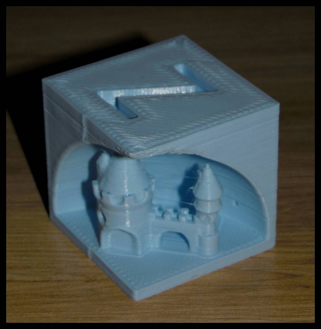

lucdu19 Posté(e) Avril 15, 2020 Auteur Partager Posté(e) Avril 15, 2020 Après quelques réglages, couche en 0.3 et buse 0.6. 1 Lien vers le commentaire Partager sur d’autres sites More sharing options...

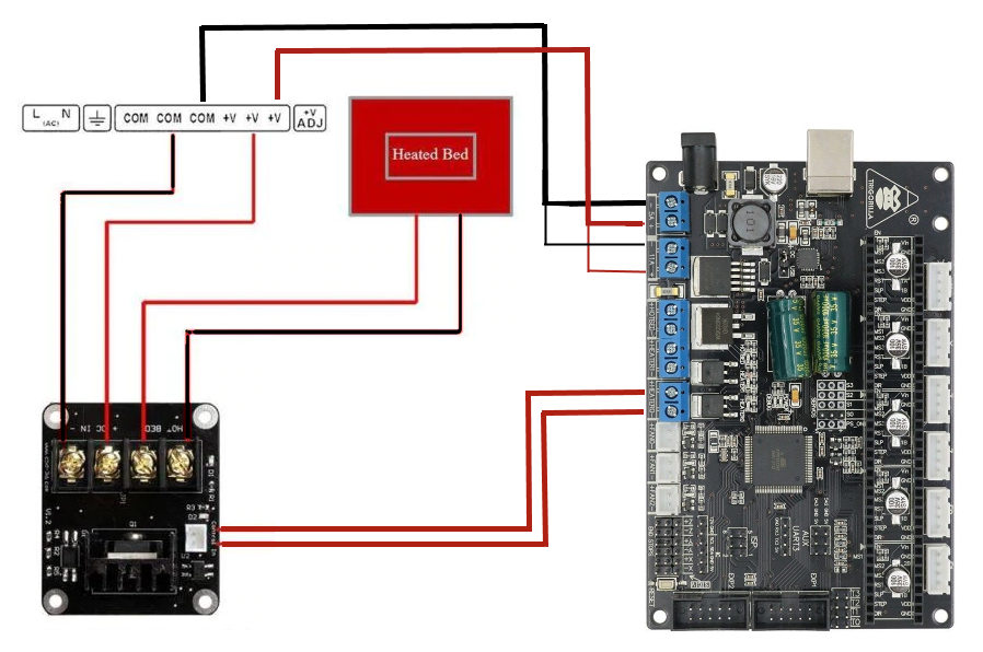

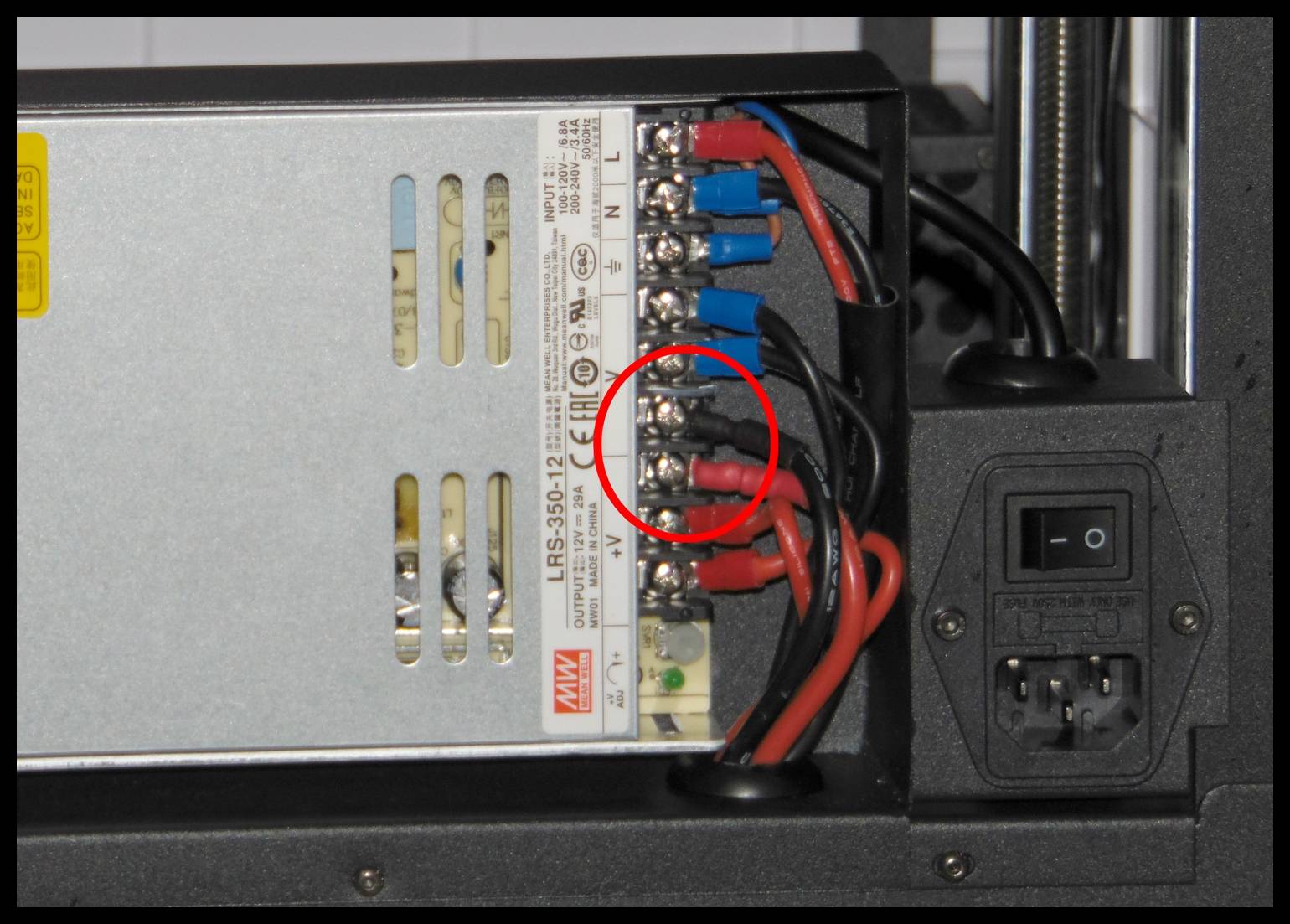

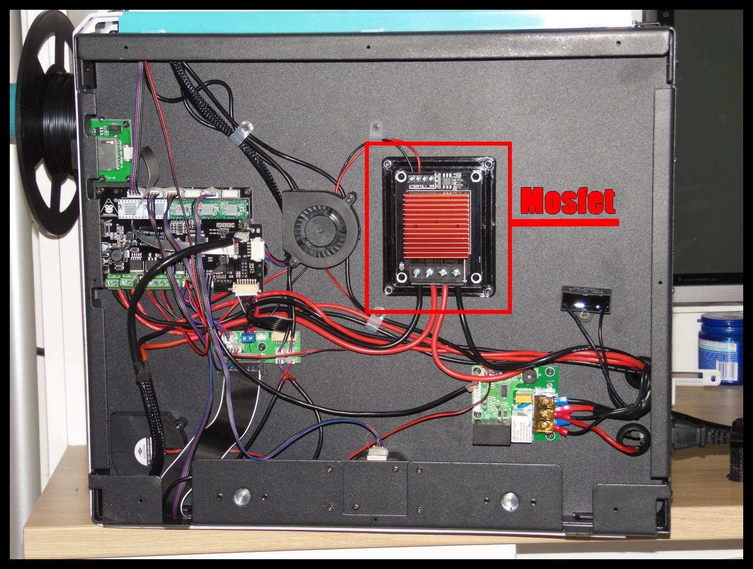

etien297 Posté(e) Avril 16, 2020 Partager Posté(e) Avril 16, 2020 Le 25/12/2019 at 02:16, lucdu19 a dit : Bon du coup, je me suis attaqué à monter un mosfet pour le bed. J'ai utilisé les deux bornes de libres sur le PSU. J'ai remarqué que le ventilateur qui sert à filtrer l'air dans le coin arrière gauche du caisson souffle directement sur la carte mère. Je ne suis pas sûr que ce soit bon quand on fait de l'ABS, le ventilateur aspire l'air chaud du caisson et le re-balance sur la carte mère. Bonjour Ayant une Anycubic 4MAX PRO je souhaite intégrer comme vous avez fait un mosfet sur le bed pouvez-vous me communiquer la référence de celui que vous avez utilisé ainsi que le plan de cablage. Remerciements. Lien vers le commentaire Partager sur d’autres sites More sharing options...
Nenex Posté(e) Avril 16, 2020 Partager Posté(e) Avril 16, 2020 (modifié) salut Pour le câblage : Pour le mosfet j'utilise celui la (c'est le même que celui utilisé pour montrer le câblage). Modifié (le) Avril 16, 2020 par Nenex Lien vers le commentaire Partager sur d’autres sites More sharing options...
etien297 Posté(e) Avril 16, 2020 Partager Posté(e) Avril 16, 2020 Merci pour les informations. Lien vers le commentaire Partager sur d’autres sites More sharing options...
lucdu19 Posté(e) Avril 16, 2020 Auteur Partager Posté(e) Avril 16, 2020 Il y a 10 heures, etien297 a dit : Bonjour Ayant une Anycubic 4MAX PRO je souhaite intégrer comme vous avez fait un mosfet sur le bed pouvez-vous me communiquer la référence de celui que vous avez utilisé ainsi que le plan de cablage. Remerciements. J'avais pris ce mosfet sur Amazon : https://www.amazon.fr/gp/product/B074KZMJRB/ref=ppx_yo_dt_b_asin_title_o01_s00?ie=UTF8&psc=1 Lien vers le commentaire Partager sur d’autres sites More sharing options...

Sanglierblond Posté(e) Avril 22, 2020 Partager Posté(e) Avril 22, 2020 Le 16/04/2020 at 11:51, Nenex a dit : salut Pour le câblage : Pour le mosfet j'utilise celui la (c'est le même que celui utilisé pour montrer le câblage). En fait si j'ai bien compris ça sert à éviter la sur chauffe de la carte mère et ça alimente le plateau chauffant ? Lien vers le commentaire Partager sur d’autres sites More sharing options...
Nenex Posté(e) Avril 22, 2020 Partager Posté(e) Avril 22, 2020 (modifié) @Sanglierblond Oui le mosfet va s’activer quand la broche "bed" ça s'allumer & c'est lui qui alimentera le plateau, ça permet surtout de pas faire passer un courant de forte intensité dans un tous petit connecteur qui risque de surchauffer & de fondre. Même si je pense pas qu'on est trop de risque avec les trigorilla, ça reste une sécurité en plus, le mosfet de base étant assez petit (quand on compare avec un mosfet externe il fait pitié ). Vu ça taille j'imagine effectivement qu'il doit chauffer pas mal, le pcd doit transférer la chaleur au composants proche ce qui peut sauf connerie de ma part réduire leur durée de vie (comme ont sait l'électronique n'aime trop chauffer). Certain conseil aussi de mettre un mosfet pour la hotend mais a mon sens ça sert a rien, le courant est bien plus faible (les cartouches font 30/40w) & vu qu'on utilise (je connais pas la 4max) un ventilateur pour refroidir la carte mère pas de problème de surchauffe du mosfet intégré. Modifié (le) Avril 23, 2020 par Nenex 1 Lien vers le commentaire Partager sur d’autres sites More sharing options...

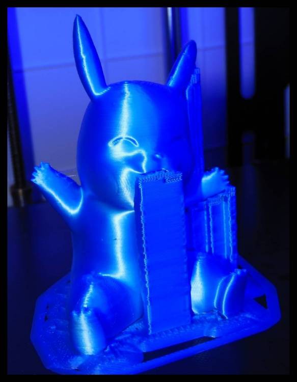

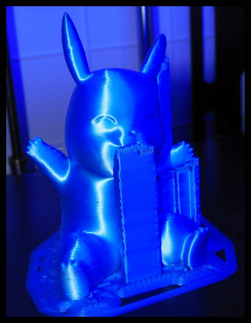

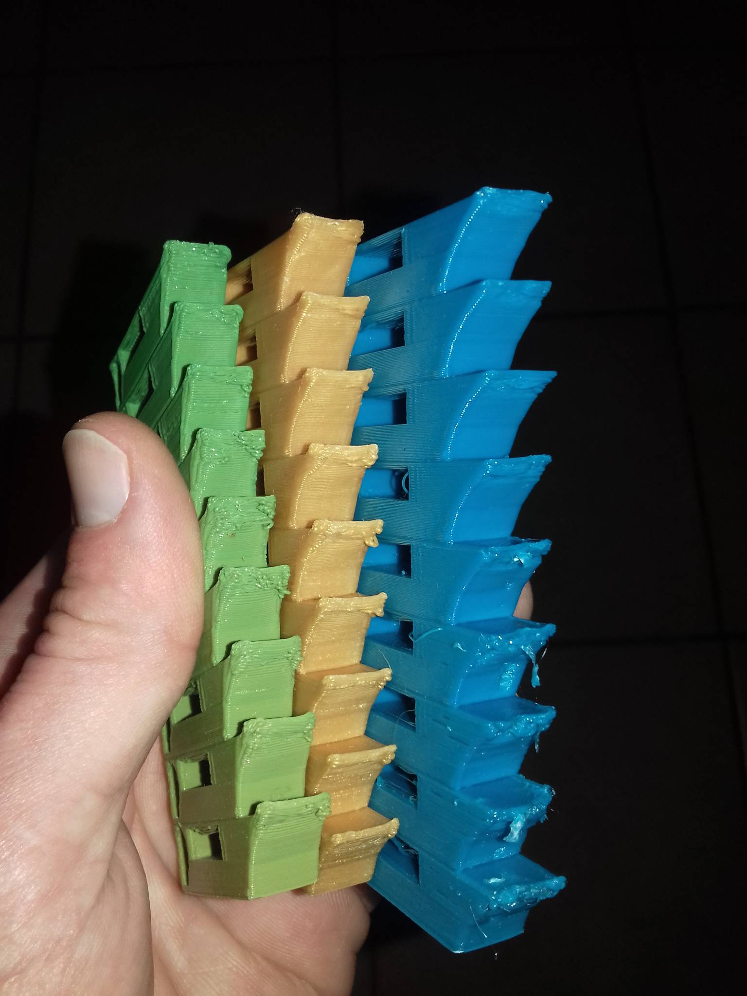

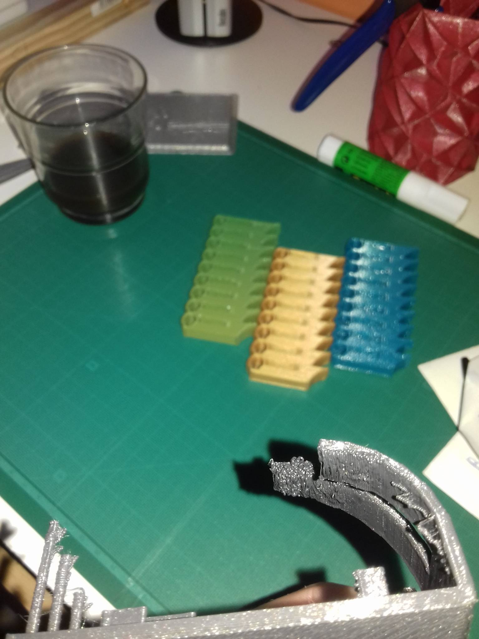

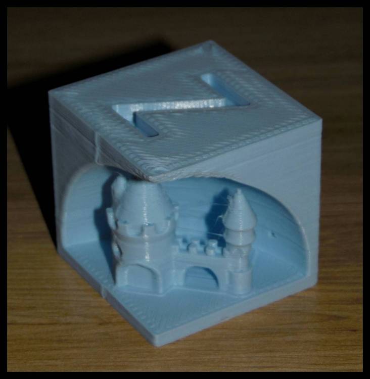

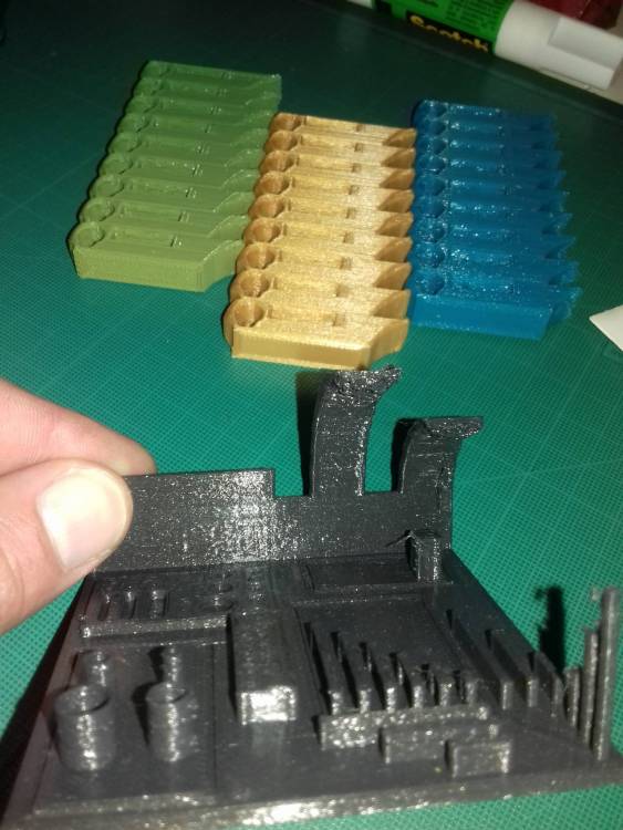

Sanglierblond Posté(e) Avril 23, 2020 Partager Posté(e) Avril 23, 2020 Vous auriez des conseils de réglage Cura pour améliorer mes devers ? Parce que les trucs style visières ça tournent à fond et sans bavures Lien vers le commentaire Partager sur d’autres sites More sharing options...
Stetrault Posté(e) Avril 23, 2020 Partager Posté(e) Avril 23, 2020 Il y a 4 heures, Sanglierblond a dit : Vous auriez des conseils de réglage Cura pour améliorer mes devers ? Parce que les trucs style visières ça tournent à fond et sans bavures Salut tu imprimer avec 4 max pro et cura ? Quel matériel ? Lien vers le commentaire Partager sur d’autres sites More sharing options...
Sanglierblond Posté(e) Avril 23, 2020 Partager Posté(e) Avril 23, 2020 il y a 32 minutes, Stetrault a dit : Salut tu imprimer avec 4 max pro et cura ? Quel matériel ? Oui 4Max pro et Cura 4.5.0 PLA arianeplast et Wanhao je suis en 0.2 buse en 0.4 vitesse entre 40mm/s et 60mm/s temp210° avec plateau a 65° et pour la tour de chauffe le plateau est à 60° Lien vers le commentaire Partager sur d’autres sites More sharing options...

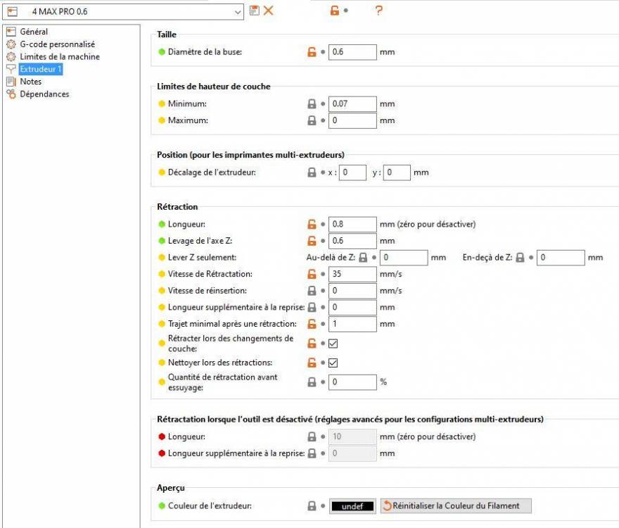

lucdu19 Posté(e) Avril 23, 2020 Auteur Partager Posté(e) Avril 23, 2020 (modifié) Il y a 20 heures, Stetrault a dit : Salut j'ai également un 4max pro et voudrait modifier le print head comme tu le fais ? Pourrais tu me guider ? Ou as tu trouver ce chariot en alu ?! Je suis content de vous avoir trouver car rare sont les forums de discussions sur des modifs pour cette imprimante. Steve Merci Pour la transformation Héméra, j'ai suivi ce tuto en allemand (merci Google trad): https://drucktipps3d.de/anycubic-4max-pro-umbau-auf-e3d-hemera/?fbclid=IwAR3b4gfFzmhccCUMmmdoOq46ELrUf07rxU_Zzln1slAjdrY4q5yLE1I0KsI Il y a toutes les explication et les liens pour les pièces. Il faudra juste ne pas oublier de faire la Vref du moteur de l'Héméra (0,5V, ça, c'est pas dans le tuto). Après, je ne suis pas sur que l'investissement en vaille la peine vu le prix de la machine, faut compter 250 euros de frais entre l'Héméra, la buse Volcano Nozzle X, le bloc de chauffe qui va bien et les ventillos. Perso je l'ai fait pour le plaisir de bricoler la machine. Modifié (le) Avril 23, 2020 par lucdu19 Lien vers le commentaire Partager sur d’autres sites More sharing options...

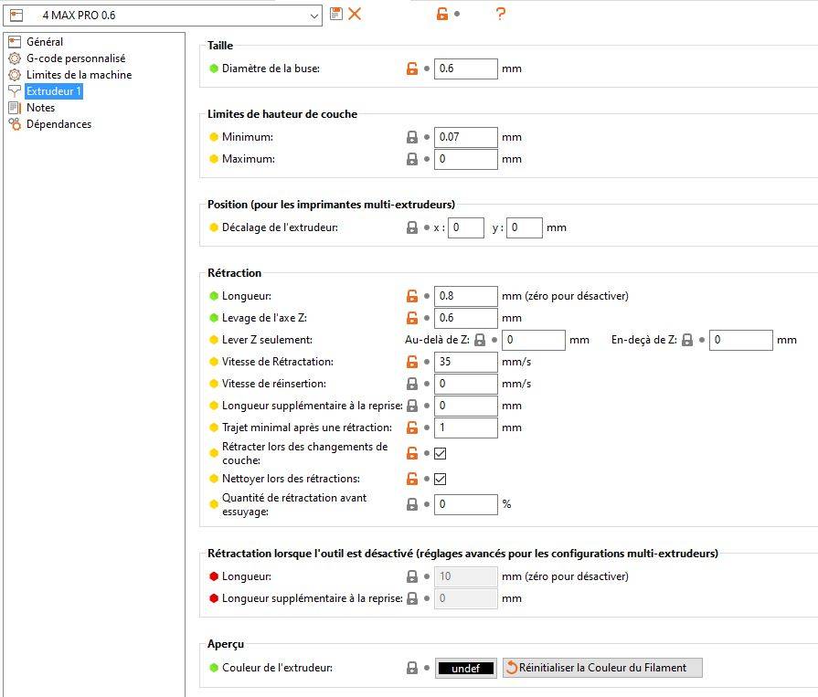

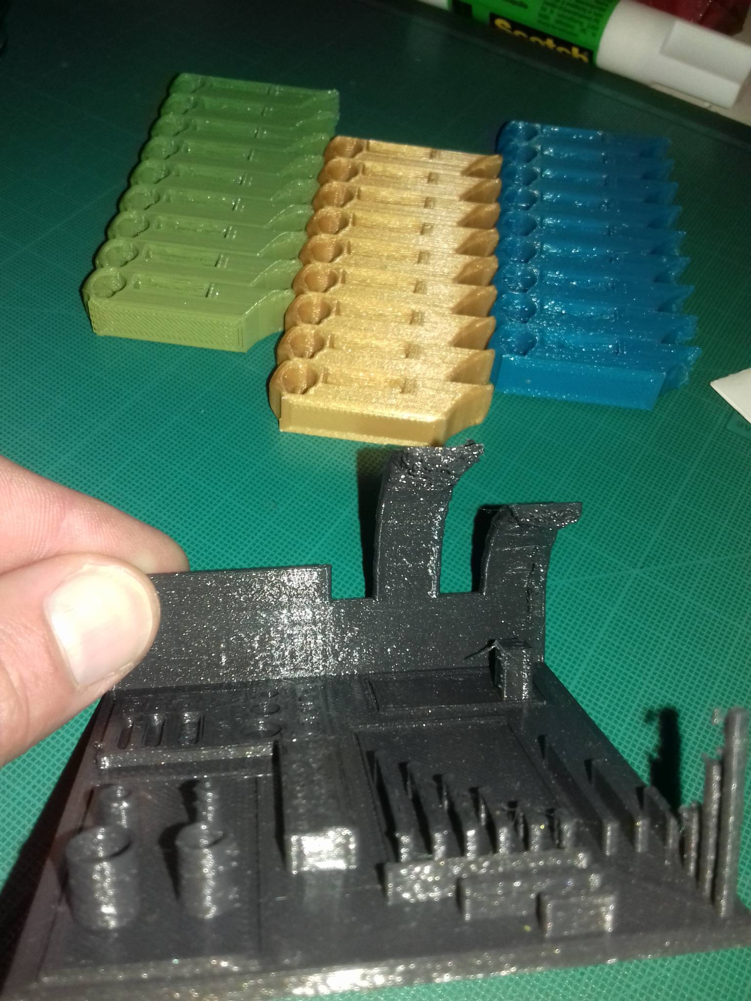

lucdu19 Posté(e) Avril 23, 2020 Auteur Partager Posté(e) Avril 23, 2020 Il y a 6 heures, Sanglierblond a dit : Vous auriez des conseils de réglage Cura pour améliorer mes devers ? Parce que les trucs style visières ça tournent à fond et sans bavures J'ai laissé tomber Cura au profit de Prusa Slicer. Pourquoi ? Parce que j'ai une MK3S et la Mini de chez Prusa et que j'ai eu de meilleurs résultat avec ce Slicer. De ce que je peux voir sur les photos des tours de températures, c'est imprimé trop chaud et peut être un peu de sur-extrusion. Lien vers le commentaire Partager sur d’autres sites More sharing options...

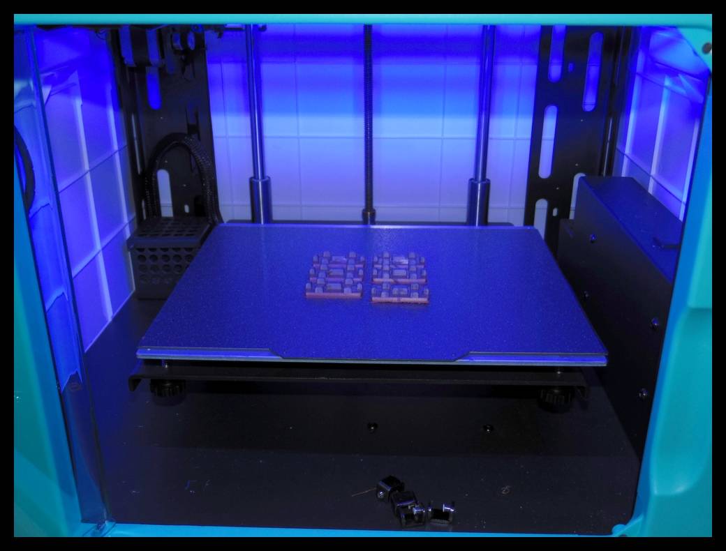

lucdu19 Posté(e) Avril 23, 2020 Auteur Partager Posté(e) Avril 23, 2020 Dernière modification en date, j'ai enlevé l'Ultrabase d'origine pour mettre un plateau texturé comme sur les Prusa histoire de ne pas attendre que le plateau refroidisse entre deux prints (le print fini, je sort le plateau, je le cintre légèrement et ça se détache et c'est reparti dans la foulée). Lien vers le commentaire Partager sur d’autres sites More sharing options...

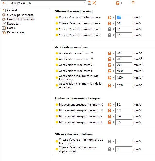

Ironblue Posté(e) Avril 24, 2020 Partager Posté(e) Avril 24, 2020 J'ai imprimer les 2 même pièces (visière) une avec cura l'autre avec prusa (même paramètre de vitesse, température), il n'y a pas photo c'est nettement mieux avec prusa, bonne accroche sans bordure alors que cura n'accroche pas toujours, rendu beaucoup plus beau, plus rapide bref le bonheur sauf que pour d'autre pièce c'est l'inverse avec les même paramètre, aucun accroche avec prusa et bonne accroche avec cura, du coup je sais pas lequel prendre et faire des essais à chaque fois pour la même pièces c'est lourd....bon pour les pièces déco avec beaucoup de support j'aime bien les supports arborescence de cura, la le choix est facile. Tu aurais tes paramètres prusa pour la 4max pro ? J'ai réussi avec l'aide de membres du forum à me faire un G-code de début et de fin qui fonctionne mais pour le reste des paramètres, je tâtonne est c'est pas très concluant comme hier soir ou avec prusa, j'ai rien pour sortir alors qu'avec cura ça la fait.... Lien vers le commentaire Partager sur d’autres sites More sharing options...
lucdu19 Posté(e) Avril 24, 2020 Auteur Partager Posté(e) Avril 24, 2020 (modifié) Il y a 3 heures, Ironblue a dit : J'ai imprimer les 2 même pièces (visière) une avec cura l'autre avec prusa (même paramètre de vitesse, température), il n'y a pas photo c'est nettement mieux avec prusa, bonne accroche sans bordure alors que cura n'accroche pas toujours, rendu beaucoup plus beau, plus rapide bref le bonheur sauf que pour d'autre pièce c'est l'inverse avec les même paramètre, aucun accroche avec prusa et bonne accroche avec cura, du coup je sais pas lequel prendre et faire des essais à chaque fois pour la même pièces c'est lourd....bon pour les pièces déco avec beaucoup de support j'aime bien les supports arborescence de cura, la le choix est facile. Tu aurais tes paramètres prusa pour la 4max pro ? J'ai réussi avec l'aide de membres du forum à me faire un G-code de début et de fin qui fonctionne mais pour le reste des paramètres, je tâtonne est c'est pas très concluant comme hier soir ou avec prusa, j'ai rien pour sortir alors qu'avec cura ça la fait.... Voici mon G-code de début: G21 ;metric values G90 ;absolute positioning M82 ;set extruder to absolute mode M107 ;start with the fan off G28 X0 Y0 ;move X/Y to min endstops G28 Z0 ;move Z to min endstops G1 Z15.0 F4800 ;move the platform down 15mm G92 E0 ;zero the extruded length G1 F200 E3 ;extrude 3mm of feed stock G92 E0 ;zero the extruded length again G1 F4800 ;Put printing message on LCD screen M117 Printing... J'ai enlevé l'essuyage de la buse sur la brosse. Mon G-code de fin: M104 S0 ;extruder heater off M140 S0 ;heated bed heater off (if you have it) G91 ;relative positioning G1 E-1 F300 ;retract the filament a bit before lifting the nozzle, to release some of the pressure G1 Z+0.5 E-5 X-20 Y-20 F9000 ;move Z up a bit and retract filament even more G28 X0 Y0 ;move X/Y to min endstops, so the head is out of the way M84 ;steppers off G90 ;absolute positioning G1 Z180 F4800 ; M300 S2349 P133 M300 S2349 P133 M300 S2349 P133 M300 S2349 P133 M300 S2349 P267 M300 S2349 P133 M300 S2349 P133 M300 S2349 P133 M300 S2349 P133 M300 S2349 P133 M300 S2349 P133 M300 S2349 P267 M300 S3135 P133 M300 S3135 P133 M300 S3135 P133 M300 S3135 P133 M300 S3135 P133 M300 S3135 P133 M300 S3135 P133 M300 S3135 P133 M300 S2793 P133 M300 S2793 P133 M300 S2793 P133 M300 S2793 P133 M300 S2793 P133 M300 S2793 P133 M300 S2793 P267 M300 S2093 P133 M300 S2093 P133 M300 S2349 P133 M300 S2349 P133 M300 S2349 P133 M300 S2349 P133 M300 S2349 P267 M300 S2349 P133 M300 S2349 P133 M300 S2349 P133 M300 S2349 P133 M300 S2349 P133 M300 S2349 P133 M300 S2349 P133 M300 S2349 P133 M300 S2793 P133 M300 S2793 P133 M300 S2349 P133 M300 S2349 P133 M300 S2349 P133 M300 S2349 P133 M300 S2349 P133 Le plateau descend pour le côté pratique. les M300 c'est une musique de fin (Sandstorm de Darude). Mes paramètres machine dans Slicer Prusa (je suis en buse 0,6): Mes réglages d'impressions varient beaucoup en fonction de la pièce et de la matière utilisée (PLA, PETG, ASA, ABS...) et sont vraiment adaptés à ce que je veux faire de la pièce. Modifié (le) Avril 24, 2020 par lucdu19 1 Lien vers le commentaire Partager sur d’autres sites More sharing options...
Ironblue Posté(e) Avril 24, 2020 Partager Posté(e) Avril 24, 2020 j'étudierais ça ce soir en rentrant du boulot, j'ai un peu prêt les même gcode de début et fin, j'ai aussi enlevée le nettoyage de la buse sur la brosse (plus besoin avec la Nozzle X, j'ai même virée la brosse) du début et je descend aussi à la fin pour facilité l'accès à la pièce par contre pas de music de fin pour moi j'imprime la nuit et j'ai pas envie d'être réveillée à 3h du mat car l'impression est fini.... C'est les limites de vitesses de la machine que je vais pouvoir régler car j'avais rien mis et la rétrac j'avais mis la même chose que ce que j'ai dans cura mais c'était pas très concluant. Lien vers le commentaire Partager sur d’autres sites More sharing options...
