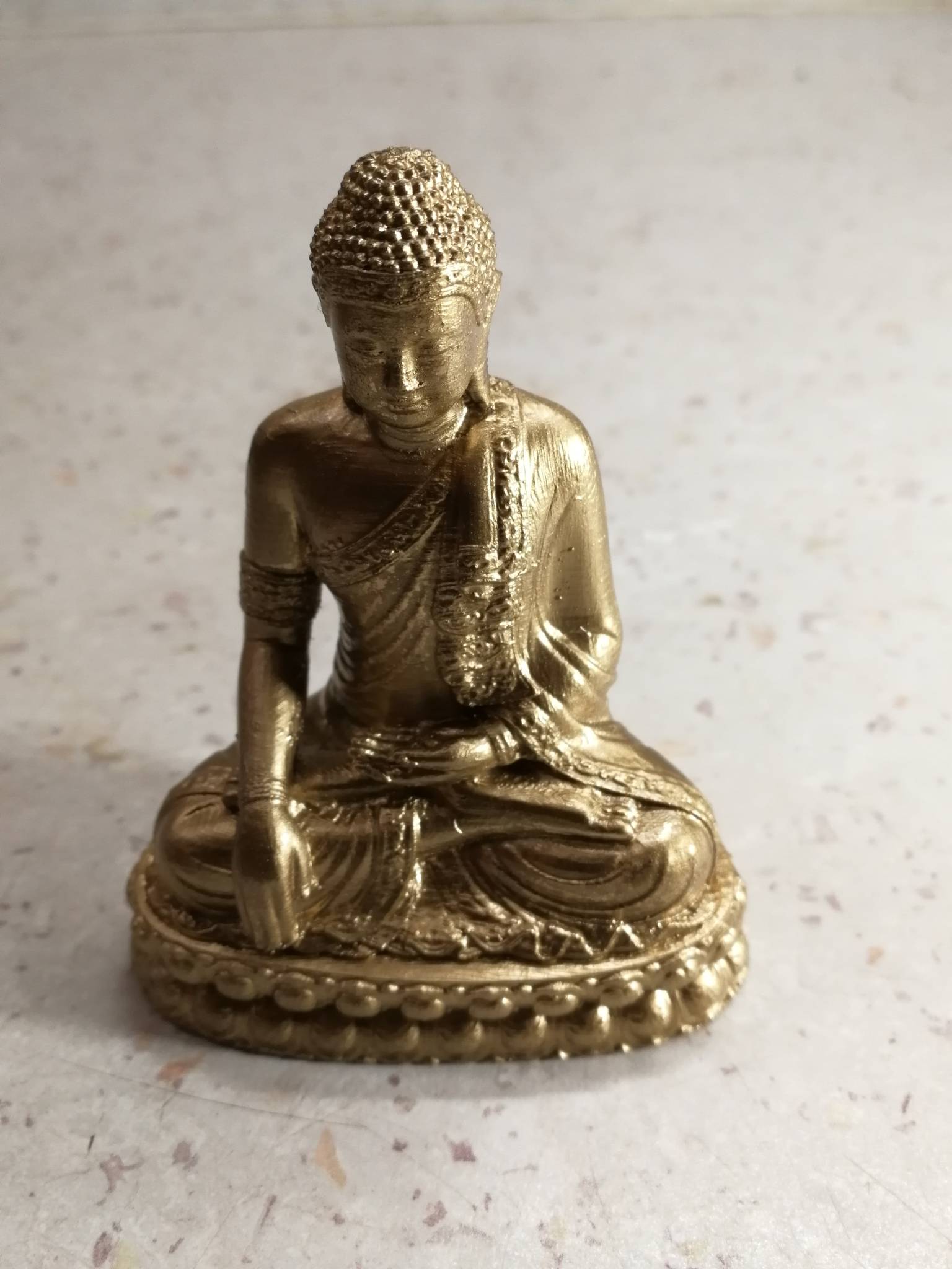

Jean-Claude Garnier Posté(e) Décembre 9, 2019 Partager Posté(e) Décembre 9, 2019 (modifié) Bon allez on "reverge"... Je n'ai pas d'imprimante à résine, mais je PEUX comprendre les arguments de @sigiel même si c'est brut de décoffrage c'est sûrement pas faux. Là où je suis assez d'accord avec lui, c'est sur la différence de rendu obtenue en FDM avec une buse de 0.2 versus la buse habituelle de 0.4 Ceci est un petit Bouddha Thaïlandais de 7cm de haut imprimé avec une buse de 0.2 qui a reçu après un léger brossage une couche de résine Polyprint >>>> Ça se passe au pinceau qui se lave à l'eau, ça ne pue pas, ça sèche vite et ça remplit les stries de l'impression Le brossage, c'est juste pour enlever quelques poils Après, un petit coup de bombe, on voit presque plus les couches Un bon peintre (que je ne suis pas) devrait pouvoir faire quelque chose de très propre avec ça Du coup pour un budget raisonnable et un coût d'exploitation dérisoire, notre ami pourrait trouver sa solution. Avec une TiZYX (que personne ne connaît) pourquoi pas, mais tout aussi bien avec une Ender3..... Modifié (le) Décembre 9, 2019 par Jean-Claude Garnier 1 Lien vers le commentaire Partager sur d’autres sites More sharing options...
sigiel Posté(e) Décembre 9, 2019 Partager Posté(e) Décembre 9, 2019 encore une fois @divers, t'a pas compris , J'ai aucun problème avec les imprimante a résine, J'en ai trois, et je recommande leur utilisation. Mais les problems évoqués ne sont pas illusoire et/ou vont pas disparaître simplement parce que tu voudrais que je sois plus diplomate . Je n'ai certainement pas la science infuse, mais j'ai +/- 5 ans d'experience avec les imprimantes résine. Le constat est clair, ca coûte beaucoup plus chère et c'est beaucoup plus contraignant. Par contre le résultat est sans égale Et sincèrement j'aurais aimé que quelqu'un me mette en garde a l’époque . Je cherche pas a décourager, juste a informer. Cite un seul de mes arguments qui soit faux. Oui c'est effectivement brut de décoffrage, mais honnêtement je vois pas comment le dire autrement. Je suis sincèrement désolé de t'avoir blessé/choqués. @Jean-Claude Garnier ton petit Buddha, tu l'a fait sur une Ender 3 ? , super le rendu. comme quoi effectivement y a pas besoin de 500 euro. merci pour le lien polyprint Je cherchais désespérément une alternative au x3d. Lien vers le commentaire Partager sur d’autres sites More sharing options...
Jean-Claude Garnier Posté(e) Décembre 10, 2019 Partager Posté(e) Décembre 10, 2019 Il y a 10 heures, sigiel a dit : ton petit Buddha, tu l'a fait sur une Ender 3 ? Non j'ai une imprimante maison bricolée à partir d'une Geetech J'ai une tête basculante sur laquelle j'ai une buse de 0.4 d'un côté et 0.2 de l'autre Non je parlais de la Ender3 pasque à prix égal ça me paraît une alternative intéressante à la sempiternelle Anet A8 qui commence à être un peu à la rue Quand au produit de lissage, il y a aussi celui de notre partenaire @filament-abs.fr, là >>>>>> Lien vers le commentaire Partager sur d’autres sites More sharing options...

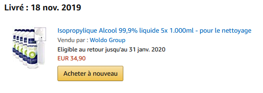

divers Posté(e) Décembre 13, 2019 Partager Posté(e) Décembre 13, 2019 Alcool isopropylique chez Amazon 7€ le litre par 5 litres Lien vers le commentaire Partager sur d’autres sites More sharing options...
sigiel Posté(e) Décembre 14, 2019 Partager Posté(e) Décembre 14, 2019 @divers j'ai encore mieux Ca marche tout aussi bien... @TizTiz J'ai l'elegoo mars, super comme petite msla, dommage quel a pas le wifi, mais le software est vraiment bien... Lien vers le commentaire Partager sur d’autres sites More sharing options...
