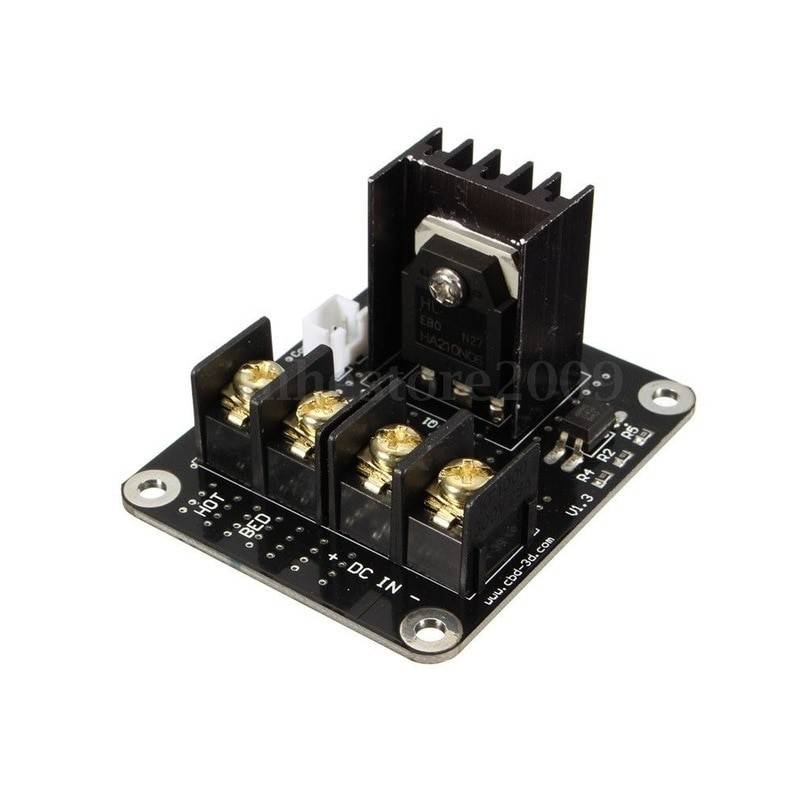

M_tek Posté(e) Décembre 9, 2019 Partager Posté(e) Décembre 9, 2019 J'ai acquis une imprimante tronxy c5 qui a d'origine dans ses entrailles une alimentation de 12V 260 watts que je trouve un peu juste et que j'aimerais changer dans un proche avenir par une de 300 watts voir une 400 watts par sécurité car je compte rajouter divers accessoires comme un fan12v supplémentaire pour refroidir toute l'électronique qui ce trouve dessous la machine ainsi qu'apporter un peu de lumière dans la zone de travail avec un ruban 12v de led blanche pour l'éclairer à son démarrage... Je me pose donc la question sur le type de mosfet que je dois monter car j'ai vu qu'un modèle est limiter à 25 Ampère et l'autre va au dessus de 30Ampère donc ma question est simple la limitation à avoir avec le hotbed et l'extrudeur ou est elle en fonction de l'alimentation générale car à 12v 260w je suis à environ 20Ampères , mais si je passe à l'avenir à 300w voir 400w c'est 28 Ampères voir 35 Ampères en sortie ... Donc lequel...je dois prendre ... je suis en attente d'une réponse de quelqu'un de plus callé que moi sur ce composant ... Lien vers le commentaire Partager sur d’autres sites More sharing options...
Luvwahraan Posté(e) Décembre 9, 2019 Partager Posté(e) Décembre 9, 2019 il y a une heure, M_tek a dit : Je me pose donc la question sur le type de mosfet que je dois monter car j'ai vu qu'un modèle est limité à 25 Ampère et l'autre va au dessus de 30Ampère donc ma question est simple la limitation à avoir avec le hotbed et l'extrudeur ou est elle en fonction de l'alimentation générale car à 12v 260w je suis à environ 20Ampères , mais si je passe à l'avenir à 300w voir 400w c'est 28 Ampères voir 35 Ampères en sortie ... Pfiuuu ! Faillir mourir asphyxié. Pour le dimensionnement du module MOSFET, qu'il supporte 25 ou 30 ampères ne changera pas grand chose. C'est la consommation du matos piloté qui entre en compte dans l'intensité délivrée (tant que l'alimentation est capable de suivre, évidemment). Par exemple un lit chauffant de 1,2 ohms alimenté en 12 V a besoin de 14,4 A (U = R x I, tout ça tout ça). 1 Lien vers le commentaire Partager sur d’autres sites More sharing options...
cassyves Posté(e) Décembre 9, 2019 Partager Posté(e) Décembre 9, 2019 (modifié) il y a 23 minutes, Luvwahraan a dit : Par exemple un lit chauffant de 1,2 ohms alimenté en 12 V a besoin de 14,4 A (U = R x I, tout ça tout ça). Plutôt 10 A (I = U/R) C'est-à-dire que le lit consomme environ 120W (P = UxI = U²/R) soit la moitié de la puissance de ton alimentation. L'extrudeur consomme environ 40 à 50W. Les moteurs consomment environ autant. Le reste (carte + ventilos), peut-être 10W. C'est à dire que ton alim n'a pas beaucoup de marge. Et certaines alimentation chinoise sont optimistes sur leurs capacités ... Si tu ajoute 10w pour quelques leds et un autre ventilo, cela risque d'être problématique. En cas de chute de tension ta carte peut planter. Donc, vu la différence de prix je partirais sur 400w. Ou mieux, une deuxième alim en 24v pour booster le lit et tu gardes ton alim actuelle qui sera alors largement suffisante pour le reste de ton matériel. Modifié (le) Décembre 9, 2019 par cassyves kaureccion de fôtes d'aurtogaphe 1 Lien vers le commentaire Partager sur d’autres sites More sharing options...
pascal_lb Posté(e) Décembre 9, 2019 Partager Posté(e) Décembre 9, 2019 Il y a 2 heures, M_tek a dit : je suis en attente d'une réponse de quelqu'un de plus callé que moi sur ce composant ... Prend le deuxième model car le premier a tendance à chauffer si on tire dessus Lien vers le commentaire Partager sur d’autres sites More sharing options...
cassyves Posté(e) Décembre 9, 2019 Partager Posté(e) Décembre 9, 2019 oui j'ai également le deuxième, il ne chauffe presque pas avec quasi 20A. Lien vers le commentaire Partager sur d’autres sites More sharing options...

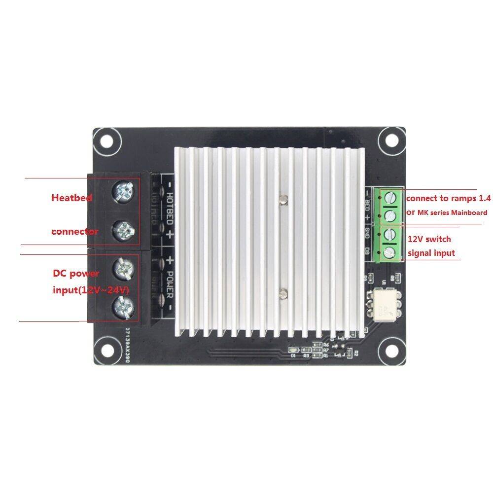

M_tek Posté(e) Décembre 10, 2019 Auteur Partager Posté(e) Décembre 10, 2019 (modifié) Il y a 10 heures, pascal_lb a dit : Prend le deuxième model car le premier a tendance à chauffer si on tire dessus oui c'est vrai , j'ai lu sur pas mal de sujet sur le net à propos de ce mosfet , la chauffe importante de ce modèle constaté par certains utilisateurs ... Par contre sur le 2ieme modèle celui que vous me conseiller , il y a 2 bornes vertes , je me pose une nouvelle question … A quoi sert la partie de la borne verte 12v switch signal input ? Modifié (le) Décembre 10, 2019 par M_tek correction et ajout d'information Lien vers le commentaire Partager sur d’autres sites More sharing options...

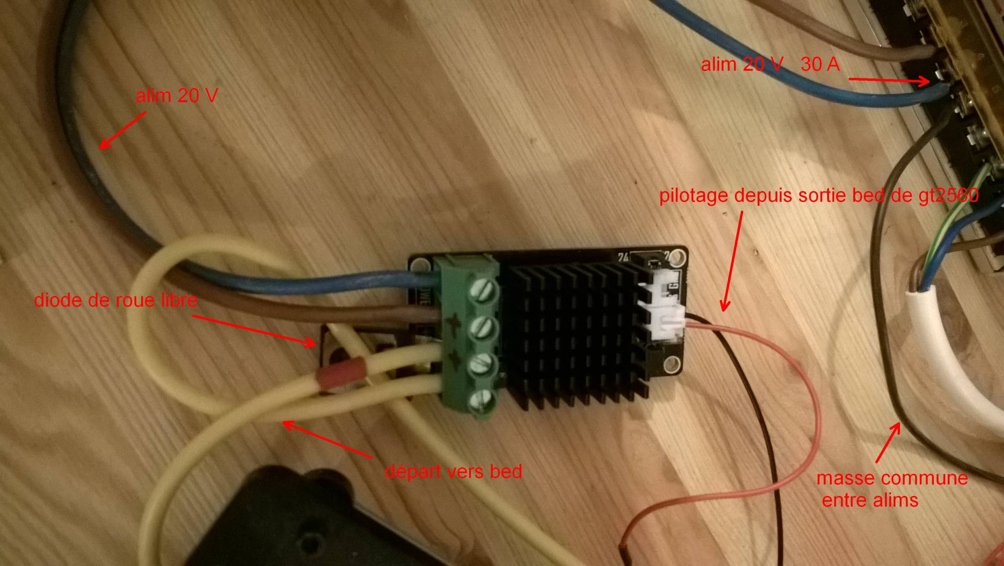

phil135 Posté(e) Décembre 12, 2019 Partager Posté(e) Décembre 12, 2019 j'ai le second modèle (il me semble) avec un radiateur un peu différent (ailettes découpées en picots). j'ai ajouté de la graisse thermique car le fabricant n'en avait pas mis (ni de pad sec: rien). et j'ai aussi ajouté une diode de roue libre au cas où il y ait un effet selfique quelque-part. avec ça j'alimente mon bed en 20 volt (une alim 24 V réglée bas) ce qui doit faire environ 17 A ça se passe plutôt bien Lien vers le commentaire Partager sur d’autres sites More sharing options...

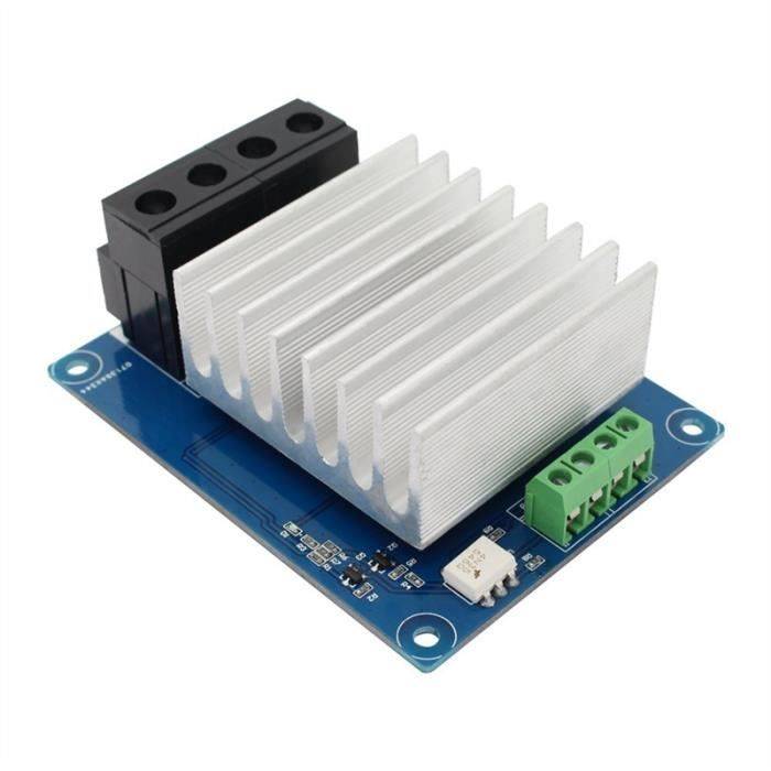

M_tek Posté(e) Décembre 12, 2019 Auteur Partager Posté(e) Décembre 12, 2019 Il y a 5 heures, phil135 a dit : j'ai le second modèle (il me semble) avec un radiateur un peu différent (ailettes découpées en picots). j'ai ajouté de la graisse thermique car le fabricant n'en avait pas mis (ni de pad sec: rien). et j'ai aussi ajouté une diode de roue libre au cas où il y ait un effet selfique quelque-part. avec ça j'alimente mon bed en 20 volt (une alim 24 V réglée bas) ce qui doit faire environ 17 A ça se passe plutôt bien ce ne serait pas ce modèle ci par hazard ? Il est différent visuellement des deux autres sur certains points ... Lien vers le commentaire Partager sur d’autres sites More sharing options...
cassyves Posté(e) Décembre 12, 2019 Partager Posté(e) Décembre 12, 2019 Le 10/12/2019 at 07:41, M_tek a dit : A quoi sert la partie de la borne verte 12v switch signal input ? Je pense que cela concerne les cartes qui n'ont pas de sortie de puissance pour un lit chauffant. Il doit s'agir d'une entrée qui se commande exclusivement sur un signal numérique (de 5V à 24v d'après la doc). L'autre entrée accepte la sortie "lit chauffant" de la carte de l'imprimante. Or cette sortie, qui vient d'un mosfet sur la carte, est toujours reliée au +12v (ou 24v selon la tension de la carte). Sans rentrer dans les détails, les deux ne sont pas interchangeables et ont leur spécificités. C'est pour ça que j'utilise l'entrée marquée bed. Je lui envoie la tension de 24V de la sortie lit chauffant de ma carte et tout est OK. Lien vers le commentaire Partager sur d’autres sites More sharing options...
phil135 Posté(e) Décembre 12, 2019 Partager Posté(e) Décembre 12, 2019 (modifié) Il y a 4 heures, M_tek a dit : ce ne serait pas ce modèle ci par hazard ? exact et je le pilote par l'entrée B-ctl en laissant rien sur celle d'à coté (le contraire de ta photo du vendeur donc) nota: j'ai mis le cavalier 12 / 24 sur 24 Modifié (le) Décembre 12, 2019 par phil135 Lien vers le commentaire Partager sur d’autres sites More sharing options...

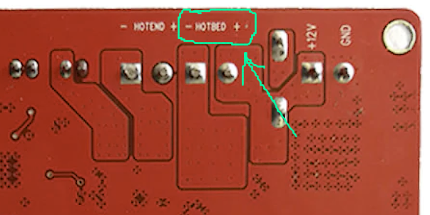

M_tek Posté(e) Décembre 13, 2019 Auteur Partager Posté(e) Décembre 13, 2019 Merci pour vos réponses a mes questions a propos des différents type de mosfets ... j'ai une dernière question concernant la carte de ma TRONXY C5 (carte identique a la TRONXY X5s) pour brancher les fameux mosfets : si je traduis bien en Anglais/Français la photo de la carte , je n'ai pas de polarité pour le pilotage de l'extrudeur et du bed au vu ce qui est indiquer ci dessous ? Lien vers le commentaire Partager sur d’autres sites More sharing options...

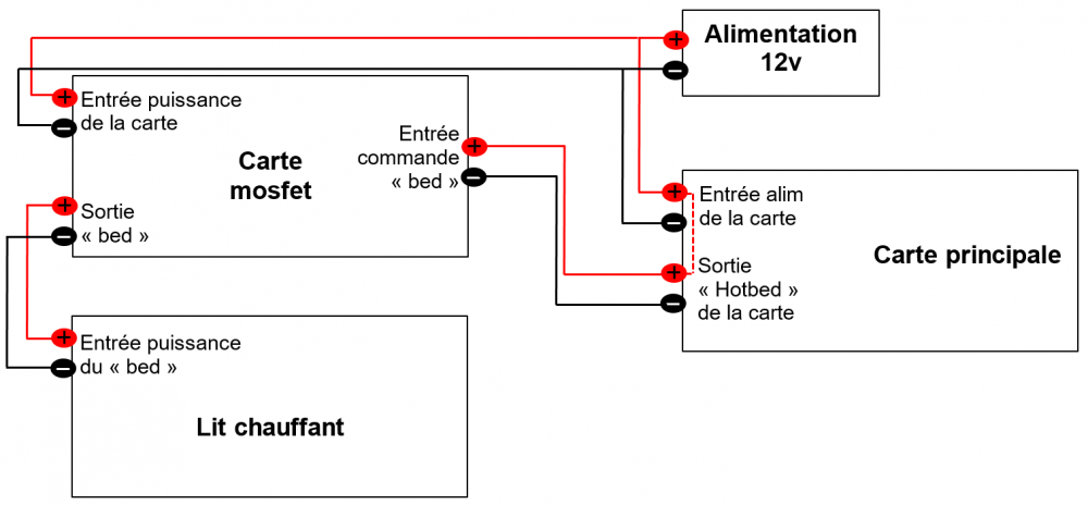

cassyves Posté(e) Décembre 14, 2019 Partager Posté(e) Décembre 14, 2019 (modifié) @M_tek Si la carte est celle que tu présentes au dessus, la polarité de la sortie pour le lit chauffant est indiquée à l'arrière : Tu n'as qu'à suivre ce croquis (qui vaut mieux qu'un long discours ...) : Pour la cartouche chauffante de l'extrudeur (marquée "hotend" sur la carte), la polarité n'a aucune importance car il s'agit d'une résistance et ses entrées sont donc réversibles. Tu peux directement envoyer le 12v de l'alimentation de ton imprimante au + de l'entrée bed de la carte mosfet si cela t'arrange (par exemple en cas de chemin de câble plus court). Par contre, l'entrée - de la carte mosfet doit être reliée à la sortie "hotbed -" de ta carte principale. Une carte mosfet permet également de dissocier l'alimentation électrique de la carte avec celle du lit chauffant. Dans un deuxième temps, tu pourras ajouter une autre alimentation de plus forte tension pour alimenter ton lit ce qui a pour avantages de lui permettre de chauffer plus vite et à plus haute température. Mais pour cela il est préférable de vérifier que le lit n'a pas un couple led + résistance en entrée, sinon elles vont rejoindre rapidement le paradis des composants grillés (ce qui n'est pas très grave, sinon il suffit d'en dessouder un). Le 13/12/2019 at 11:06, phil135 a dit : il n'y a pas de polarité à gérer quand on envoi directement sur le bed Ce n'est pas toujours vrai car il y a parfois une led (avec sa résistance de limitation de courant) sur l'entrée du bed. Mais en inversant les câbles, elle ne s'allumera plus ce qui est souvent sans importance. Modifié (le) Décembre 14, 2019 par cassyves parce que c'est plus fort que moi ;-) Lien vers le commentaire Partager sur d’autres sites More sharing options...
M_tek Posté(e) Décembre 14, 2019 Auteur Partager Posté(e) Décembre 14, 2019 Merci cassyves pour ton schéma et tes explications Lien vers le commentaire Partager sur d’autres sites More sharing options...
