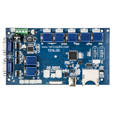

Bosco2509 Posté(e) Janvier 26, 2020 Auteur Partager Posté(e) Janvier 26, 2020 (modifié) Il y a 16 heures, Kachidoki a dit : Peut-être que l'ajout d'un bltouch peut valoir le coup sur une telle machine ? Je ne m'y connais pas assez en électronique... mais quand je regarde la carte mère... je me dit : Est-ce que chez Tenlog ont-ils seulement penser à cette possibilité ? Je peut me tromper... mais cela ne sera pas facile... rien que vous le branchement, je ne vois pas beaucoup de branchements restants disponible. Et... changer de carte mère... mission impossible nan ? Il y a 7 drivers moteurs... cela court pas les rues. Enfin bref... a réfléchir calmement. _________________________________________________________________________________________________________________________________________________________________________ Hors Sujet Il y a 16 heures, Kachidoki a dit : Côté scanner 3D, il y a tant de demande que ça ? Pour répondre à ta question de manière précise : Etant intéressé par la possibilité de se professionnaliser dans le domaine de la Photogrammétrie et la Numérisation par Scanner 3D, j'ai été à la CCI récemment. Il y a eût plusieurs études de marché qui ont été réalisés, et le résultat est sans appel : Il y a une demande, elle est là, et à la fois ponctuelle autant que locale (dans un rayon de 100km), elle peut même être forte à certaines période de l'année. Plus concrètement je vais te donner quelques exemples : 1. Lors du dernier "Salon d'exposition sur le Mariage en 2019", qui s'est organisé près de chez moi, l'organisateur du salon a regretté l'absence d'un "Professionnel de la Numérisation par Scanner 3D". L'organisateur avait organisé un autre salon sur Lyon, plus tôt dans l'année, et de très nombreux couples de futur jeunes mariés avaient pris rendez-vous pour se faire scanner lors du salon à Lyon, auprès de la jeune PME proposant ce service au cours du salon. L'organisateur s'est donc dit déçu auprès des membres de la CCI (co-organisateur de ce salon) de l'absence d'une entreprise ou d'un prestataire à ce dernier salon. 2. Le Musée du costume de scènes s'est dit très intéressé par l'installation d'une PME ou d'un auto-entrepreneur proposant le service de Numérisation. Ils font déjà appel à une PME, mais celle-ci se déplace de loin (avec le coût que cela comporte), et à un carnet de rdv rempli, avec plus d'1 an d'attente. Le Musée serait intéressé de faire appel à un prestataire local de manière ponctuelle pour numériser certaines robes. 3. Un parc animalier s'est dit très intéressé par la possibilité de faire appel à un prestataire pour faire scanner certains de ces animaux "star", autant pour la postérité, que pour la boutique de souvenir. 4. Une boutique "Bureau Vallée" près de chez moi, viens d'ouvrir. Ils proposent généralement le service de numérisation et d'impression 3D, via des prestataires extérieur. Mais faute d'absence d'un prestataire ou d'un auto-entrepreneur susceptible de scanner les objets des clients, ils ne peuvent donc pas proposer ce service. Ils se sont donc dit intéressés eux aussi par un prestataire local proposant ce service. Voilà... pour te citer, les plus "gros exemples" localement que des membres de la CCI m'ont donnés. Après il y a encore les "Communauté de commune" qui serait intéressés de numérisés les bâtiments communaux (églises, châteaux, ponts, etc...), mais dans ce genre de demandes, ils font généralement appel à des prestataires disposant de drones ou d'un hélicoptere, surtout pour les photographie aériennes. Donc : OUI IL Y A UNE DEMANDE ! Ceci dit, il est bon de préciser une chose : Citation Plus vos services seront diversifiés, plus votre carnet de rdv sera rempli. Là, je te répète mot pour mot les dires des membres de la CCI. Si tu est aussi intéressés, je t'invite à te rapprocher de la CCI proche de ton domicile. Enfin bref... c'est tout un sujet... Modifié (le) Janvier 26, 2020 par Bosco2509 1 Lien vers le commentaire Partager sur d’autres sites More sharing options...
Kachidoki Posté(e) Janvier 26, 2020 Partager Posté(e) Janvier 26, 2020 (modifié) Merci @Bosco2509 pour ces précisions. Pour la Tenlog, on va peut-être aller ouvrir un topic s'il n'y en a pas déjà un. En regardant la photo de la carte mère là comme ça à froid, je vois plusieurs possibilités. Les steppers Z1 et Z2 pourraient n'en être qu'un. Le endstop Z+ pourrait aussi être cannibalisé (dans l'absolu seuls X-, X+, Y- et Z- sont indispensables). Dans les connecteurs non soudés, il y a Y+, EXP1, EXP2, PF1 et PF2. Après je trouve dommage d'utiliser encore un ATMega2560 pour une IDEX, ce petit MCU 8bit a déjà du mal à suivre parfois sur des machines simple extrusion avec 5 steppers, alors avec 7... En plus, cela pose la problématique de la place mémoire, d'ailleurs ici je pense que c'est un écran indépendant qui envoi du G-Code à la carte (comme les TFT MKS), cela permet de ne pas compiler tout le driver graphique et de gagner beaucoup en ressources. EDIT: Avec le recul, c'est complètement débile de mettre un bl-touch sur ce type de machine car l'axe Z est commun aux deux têtes. Donc il n'est pas possible de compenser un plateau bombé quand on est en mode clone ou mirror. Ca ne peut marcher que pour une tête à la fois, l'intérêt est tout de suite limité... A moins de laisser tomber l'IDEX et de n'utiliser qu'une "simple" double extrusion. Modifié (le) Janvier 26, 2020 par Kachidoki Lien vers le commentaire Partager sur d’autres sites More sharing options...

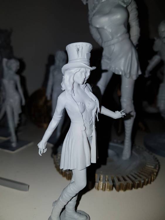

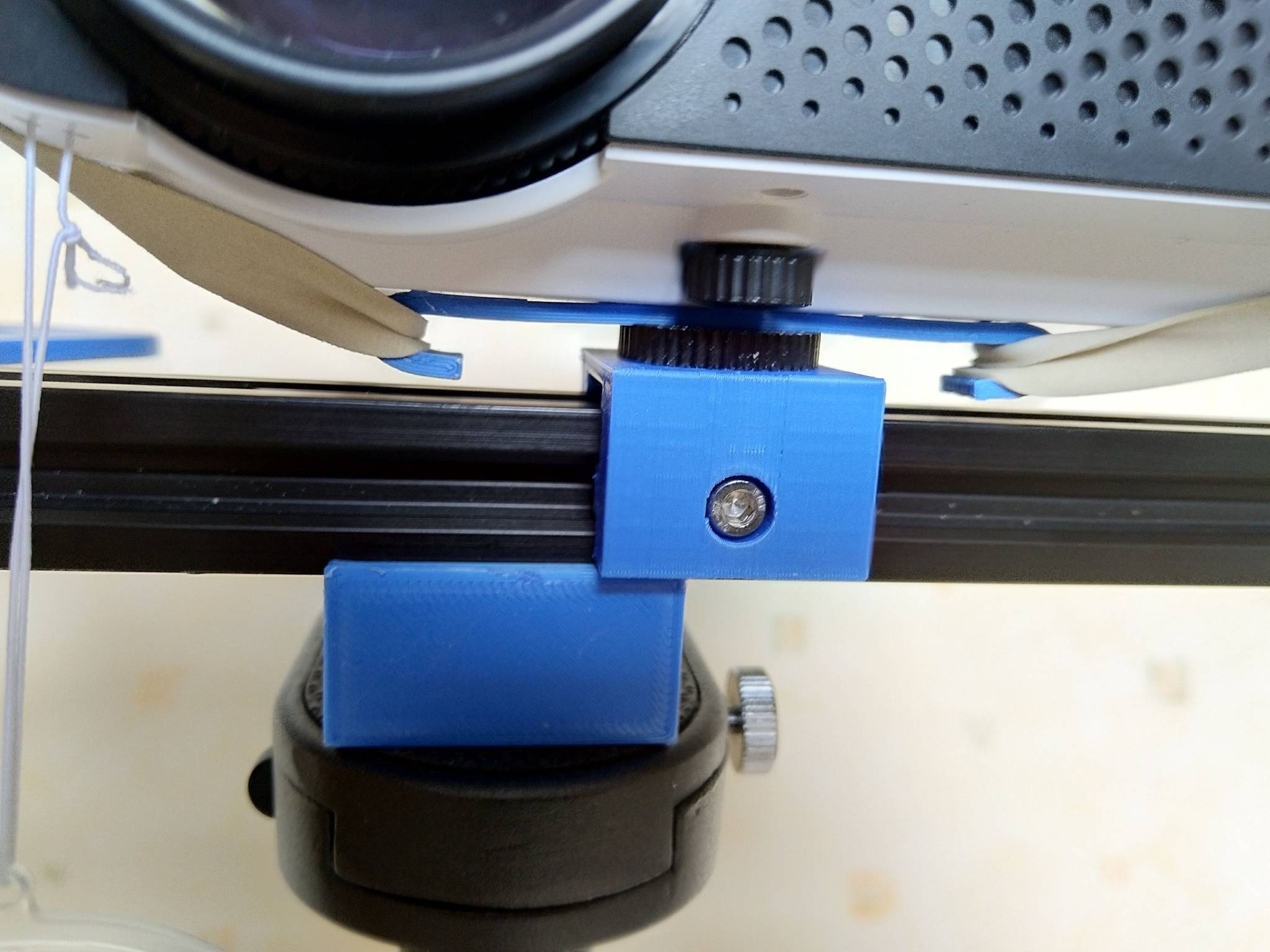

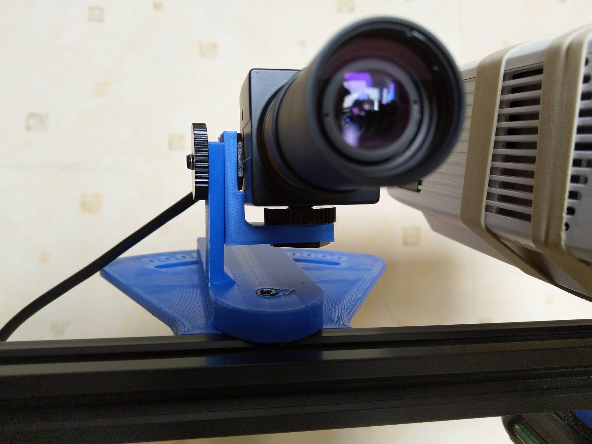

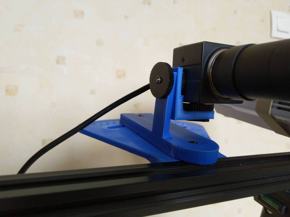

Bosco2509 Posté(e) Février 3, 2020 Auteur Partager Posté(e) Février 3, 2020 Petite mise à jour : Concernant le Scanner 3D, tout se passe pour le mieux... et au cours de mes recherches régulières d'améliorations, je suis tombé sur cela : https://www.thingiverse.com/thing:4097889 Je cherchais à reproduire au mieux les pièces de l'original (le SLS David Scanner), voilà que quelqu'un m'a devancé ! Ni une, ni deux... je vais retoucher tout cela, histoire de rendre compatible avec mon profilé 2020. Sur cela... je go bosser... Lien vers le commentaire Partager sur d’autres sites More sharing options...

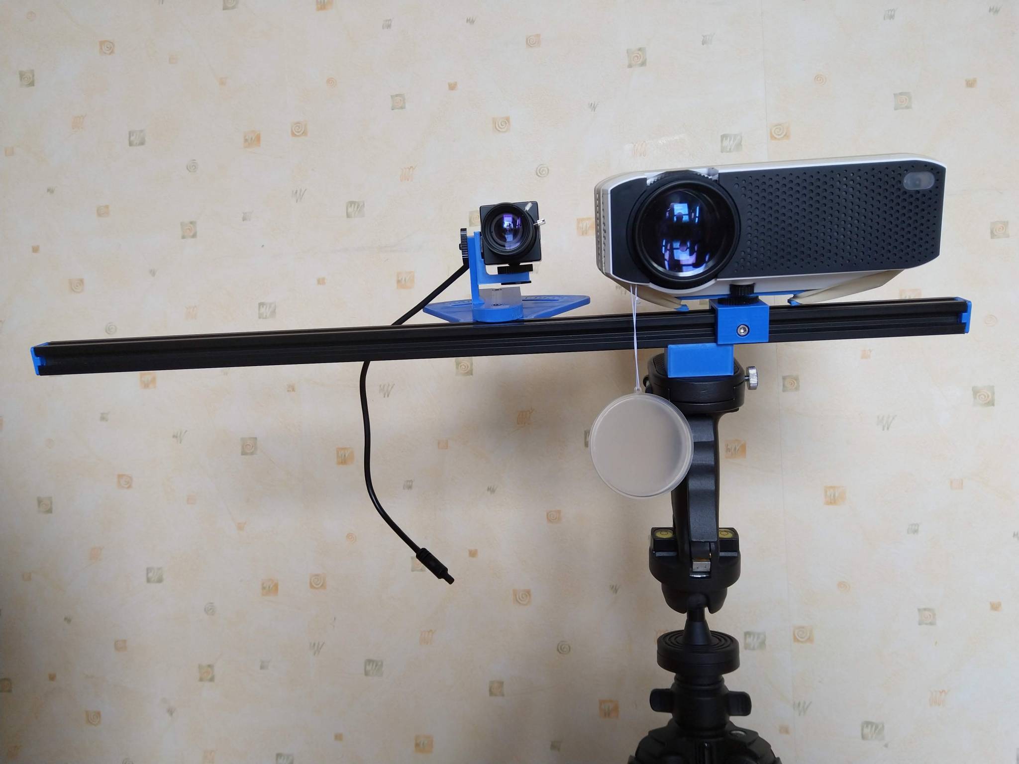

Bosco2509 Posté(e) Février 9, 2020 Auteur Partager Posté(e) Février 9, 2020 (modifié) Mise à jour : Je continu à peaufiner les détails de mon Scanner 3D. Voilà désormais à quoi il ressemble : Je ne sais pas si il approche de sa version "Finale" mais il correspond de mieux en mieux à mes besoins, cela est certain. Normalement... le projecteur est censé être orientale via "un support inclinable" (sur les nouveaux modèles d'HP). Etant donné que le trépied est inclinable, je préfère (c'est un choix personnel) que cela soit la caméra qui puisse être orienté sur 2 axes, plutôt que le projecteur. Je compenserais l'inclinaison du trépied/projecteur en "redressant" l'orientation de la caméra. J'ai "testé" plusieurs support... c'est celui qui me convient le mieux (pour l'instant). A la fois facile à imprimer... et orientable sur 2 axes. Etant donné que j'ai le "nouveau trépied" (ce fût épique pour le recevoir (1)), il m'a fallût revoir la fixation du profilé sur le trépied... voyez par vous même : L'avantage... cette pièce est désormais universel et peut se "visser" sur n'importe quel trépied. A tester en utilisation maintenant... AHAB ! (Allez Hop Au Boulot !) NB : Il y a encore la pièce qui "soutient" le vidéo-projecteur qui me donne pas satisfaction à 100%... je cherche encore à modéliser quelque chose qui puisse être facile à imprimer (sans devoir passer 16 heures à l'imprimer et 10 000 supports), et qui puisse facilement se fixer sur un rail 2020. Révélation (1) Même Amazon... cela leur arrive de faire des grosses conneries. 10 jours pour être livré, rien que cela. Commandé un Lundi matin sur Amazon Warehouse (car emballage âbimé + trépied retourné par un premier acheteur + accessoires manquant, tout cela pour profiter de 70% de réduction), j'ai coché l'option "Emballage Amazon", le trépied est donc parti initialement de Finlande, à destination d'un premier centre Amazon en Pologne. Mais fût égaré/perdu en chemin. Etant un trépied "occasion Warehouse". Au bout de 5 jours sans nouvelles, j'ai contacté Amazon, qui a "débloqué la situation", 48 heures plus tard, en expédiant un autre trépied "occasion Warehouse" d'Angleterre. Ce second trépied part d'Angleterre, transit par l'Allemagne via un centre Amazon. Puis a encore transité via un deuxième centre Amazon en Italie (oui j'ai aussi été surpris de le voir s'éloigner), puis a transité par un centre Amazon dans le Sud Est de la France, du quel a été expédié.Résultat : Trépied livré, le jeudi de la semaine suivante, au bout de 10 jours, loin de la promesse de livraison sous 2 jours promis... mais touts les accessoires du trépied sont présent... la boussole du trépied est bloqué (mais je n'en vois pas l'utilité"),quelques rayures (moins de 1cm) ici et là, mais il en verra d'autres, donc je ne leur tient pas rigueur étant donné que c'est du costaud. Mais même Amazon cela leur arrive de "perdre" des colis... quelque part s'est égaré un colis de 0,30x0,30x1m de 5kg... qui n'a peut être pas été perdu pour tout le monde. Modifié (le) Février 9, 2020 par Bosco2509 1 Lien vers le commentaire Partager sur d’autres sites More sharing options...

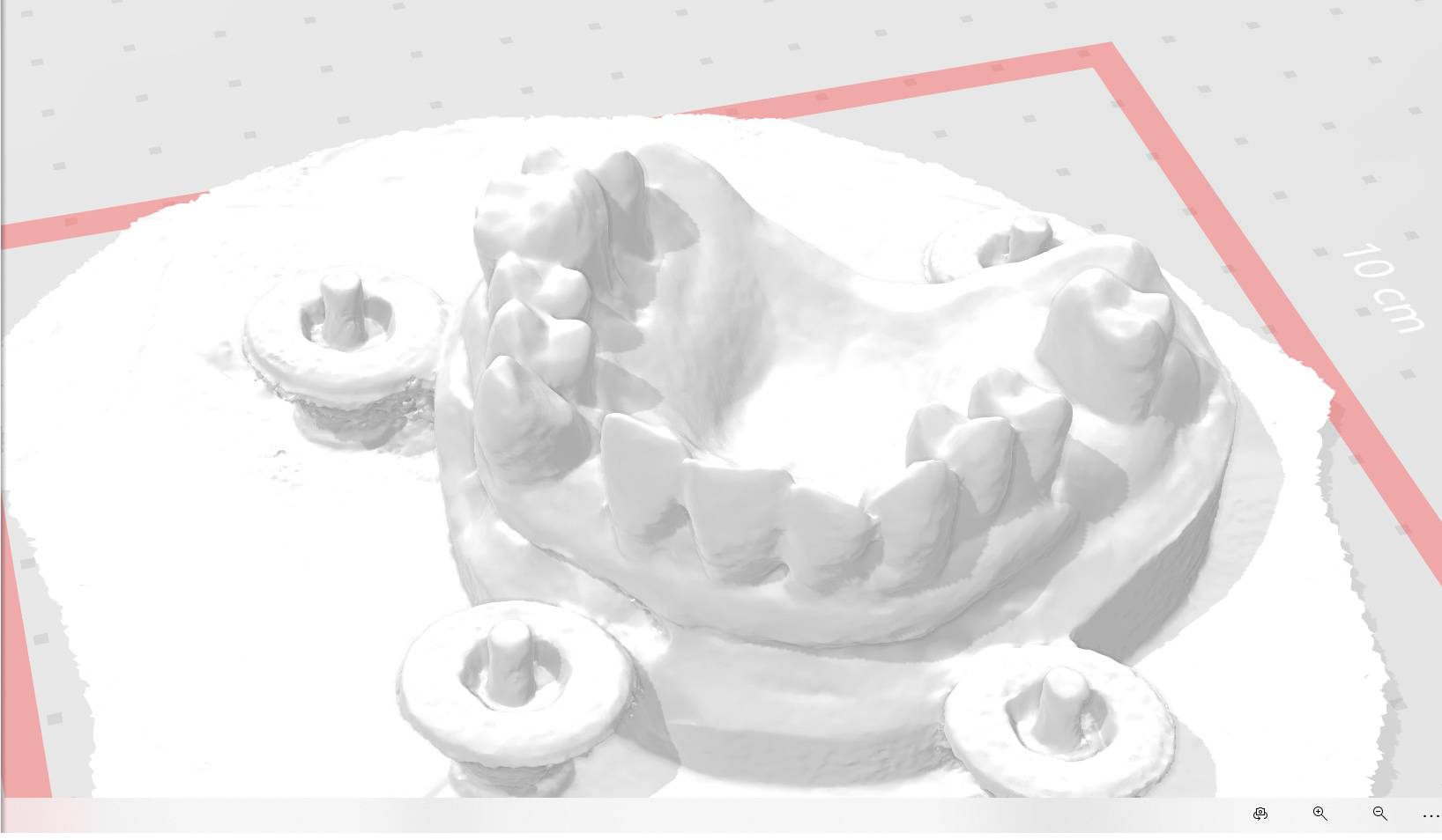

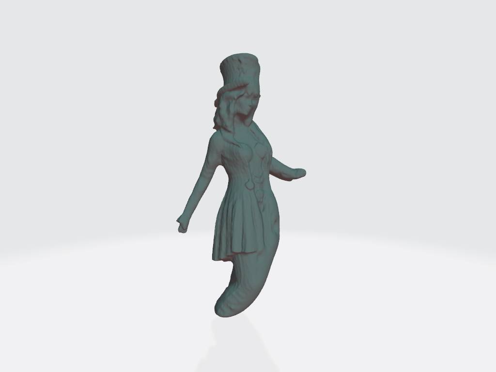

pascal91 Posté(e) Février 10, 2020 Partager Posté(e) Février 10, 2020 bonjour j'ai fait mes premiers tests avec la camera et mon projo optoma et je suis un peu déçu par la qualité de cette camera après de multiple essais pour calibrer l'ensemble sans succes je me suis aperçu que la camera était mal configurée dans le logiciel david (2fps) j'ai été obligé de descendre la résolution à 1024*768 en mjpg pour avoir un taux de rafraichissement de 30 fps . a partir de ce moment là, la calibration c'est passée sans problème .(j'ai juste imprimé les fichiers fournis dans le logiciel pour les panneaux de calibration) j'ai fait ensuite a l'arrache une tentative de scan ( une 15ene de scan) et les résultats bien que prometteurs ne sont pas très impressionnants. je pense qu'il faut vraiment bien maîtriser le logiciel pour avoir de bons résultats affaire a suivre ............ Lien vers le commentaire Partager sur d’autres sites More sharing options...
Bosco2509 Posté(e) Février 10, 2020 Auteur Partager Posté(e) Février 10, 2020 (modifié) Il y a 5 heures, @pascal@91 a dit : après de multiple essais pour calibrer l'ensemble sans succes je me suis aperçu que la camera était mal configurée dans le logiciel david (2fps) j'ai été obligé de descendre la résolution à 1024*768 en mjpg pour avoir un taux de rafraichissement de 30 fps . a partir de ce moment là, la calibration c'est passée sans problème .(j'ai juste imprimé les fichiers fournis dans le logiciel pour les panneaux de calibration) +1 J'ai constaté la même chose. La caméra est mal configuré par défaut. J'ai fait exactement comme toi. J'ai fait une petite chose : "J'ai pris le risque de démonté l'objectif de la caméra." (Attention ! éviter de faire entrer de la poussière devant le capteur.). J'ai constaté que l'image paraissait un peu flou (et cela malgré diverses réglages)... et en démontant l'objectif, j'ai "peaufiner" l'ajustement de la distance Capteur vs lentille de l'objectif... et résultat : L'image est un peu plus nette qu'avant. Il y a 5 heures, @pascal@91 a dit : je pense qu'il faut vraiment bien maîtriser le logiciel pour avoir de bons résultats +1 Entièrement d'accord ! Le logiciel n'est pas aisé à prendre en main. Je teste une autre méthode et un autre logiciel dont "j'ai eût l'idée de tester"... je vous tiens au courant si cela fonctionne mieux. Modifié (le) Février 10, 2020 par Bosco2509 Lien vers le commentaire Partager sur d’autres sites More sharing options...

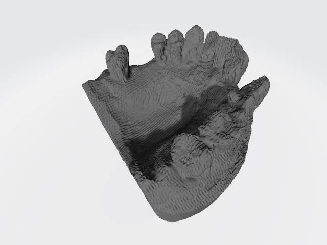

pascal91 Posté(e) Février 10, 2020 Partager Posté(e) Février 10, 2020 vraiment déçu de mes derniers tests je ne comprends pas trop la présence de ces rayures sur le modèle final , plus tu pousses la résolution plus ils apparaissent pas simple tout ça Lien vers le commentaire Partager sur d’autres sites More sharing options...
Bosco2509 Posté(e) Février 10, 2020 Auteur Partager Posté(e) Février 10, 2020 (modifié) Ce que tu appelle "rayures" sur ton modèle @pascal@91... c'est ce que l'on appel généralement le "bruit numérique" en photographie... qui ressort sur ton modèle 3D final sous la forme de rayures. Tu m'en vois désolé... je n'ai pas de solution à te proposer hormis de baisser la résolution et faut trouver le juste milieu. Là... je suis mort de rire... et à la fois de honte... car tu m'as dépassé... on voit bien les dents sur ton modèle... moi je piétine à tâtonner de mon côté en comparaison à toi... Modifié (le) Février 10, 2020 par Bosco2509 Lien vers le commentaire Partager sur d’autres sites More sharing options...
pascal91 Posté(e) Février 10, 2020 Partager Posté(e) Février 10, 2020 Il y a 1 heure, Bosco2509 a dit : je suis mort de rire... et à la fois de honte... car tu m'as dépassé... on voit bien les dents sur ton modèle... moi je piétine à tâtonner de mon côté en comparaison à toi... on tâtonne tous autant qu"on est ,mais il y a des solutions ! à nous de trouver les réponses ,puisque l'on sait que cela est possible . je compte sur toi pour avancer . je vais me renseigner sur cette histoire de "bruit numérique" mais j’aimerai bien savoir comment ils font pour scanner des objets avec autant de précision?????? Lien vers le commentaire Partager sur d’autres sites More sharing options...
pascal91 Posté(e) Février 10, 2020 Partager Posté(e) Février 10, 2020 voila ce que j' obtiens en photogrammetrie du même modèle et pourtant le système par lumière structurée devrait donner de meilleurs résultat..... franchement je ne sais plus quoi penser Lien vers le commentaire Partager sur d’autres sites More sharing options...

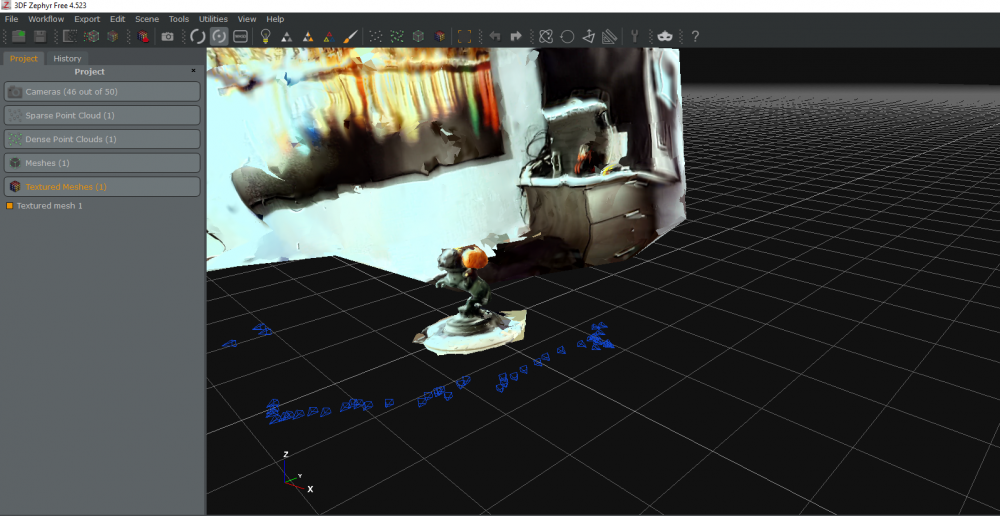

Bosco2509 Posté(e) Février 11, 2020 Auteur Partager Posté(e) Février 11, 2020 Il y a 8 heures, @pascal@91 a dit : Voila ce que j' obtiens en photogrammetrie du même modèle et pourtant le système par lumière structurée devrait donner de meilleurs résultat..... Tu m'en bouche un coin (comme dit le dictons). 2 Questions indiscrètes : 1. Quel logiciel de photogrammétrie as-tu utilisé pour arriver à un tel résultat ? Meshroom ou un autre ? 2. Quel caméra ou appareil photo as-tu utilisé ? la même que le scanner ? Après... il ne faut pas oublier que la Photogrammétrie a toujours été plus "adapté" qu'un scanner 3D sur certains objets. Il y a 9 heures, @pascal@91 a dit : je compte sur toi pour avancer Comme dit le dictons : J'avance doucement, mais sûrement, à mon rythme. Aujourd'hui... je vais essayer de m'y mettre sérieusement. Il y a 9 heures, @pascal@91 a dit : mais j’aimerai bien savoir comment ils font pour scanner des objets avec autant de précision?????? +1 J'ai beau suivre à la lettre les instructions existantes... je suis très loin de la précision que "HP" montrent que cela soit dans les PDF que sur les tutoriels vidéos. Lien vers le commentaire Partager sur d’autres sites More sharing options...
pascal91 Posté(e) Février 11, 2020 Partager Posté(e) Février 11, 2020 il y a une heure, Bosco2509 a dit : 1. Quel logiciel de photogrammétrie as-tu utilisé pour arriver à un tel résultat ? Meshroom ou un autre ? 2. Quel caméra ou appareil photo as-tu utilisé ? la même que le scanner ? pour le logiciel j'utilise agisoft photoscan , il est simple d'utilisation et très efficace , par contre ça met des plombes pour avoir ce résultat . meshroom me donnait un résultat inexploitable j'ai utilisé mon smartphone tout simplement ( un galaxy s7 ) 190 photos sur trois axes. Lien vers le commentaire Partager sur d’autres sites More sharing options...
Bosco2509 Posté(e) Février 11, 2020 Auteur Partager Posté(e) Février 11, 2020 il y a une heure, @pascal@91 a dit : meshroom me donnait un résultat inexploitable +1 Meshroom et HP David Scanner... fréquemment sont... en le disant gentillement : Ils sont 2 logiciels capricieux. Exemple concret : Le "dragon" précédemment testé... si je reprend les mêmes photos faites précédemment, je n'arrive même plus à obtenir un modèle exploitable... c'est à rien n'y comprendre. Je suis en train de "tester une autre méthode" (de mon invention) : Tourner autour du modèle avec le scanner, et sans utiliser le logiciel David Scanner. Pour expliquer un peu plus en détail : 1. Télécharger des images "structurée" : des damiers, des formes géométriques, des images uniquement en Noir & Blanc. 2. J'ai mis ces images sur une carte mémoire, que j'ai inséré dans le vidéoprojecteur. 3. Je projette les images une à une sur mon modèle tout en tournant autour, et en faisant une vidéo avec la caméra. 4. Je passe la vidéo dans 3DF ZEPHYR FREE. Résultat (encore brut) : Inconvénient lors de ce test : J'ai fait cela à bout de bras (pour faire vite, en 5 minutes). Donc... pas très stable... et je n'ai pas beaucoup de photos "prises en compte" par le logiciel... mais je vois la figurine... donc c'était pas une tentative inutile. Je vais essayer de "bricoler" un "bras" pour y fixer le scanner, et ce "bras" sera fixé sur un plateau tournant, pour tourner "uniformément" autour du modèle. Cela va être un "travail de titan" de bien trouver et saisir le coup à prendre. Pour l'instant mon avis "à chaud" : Je note que le pour le côté "Plug & Play", on repassera, et la maitrise du scanner, c'est "HARD" en terme de difficulté à prendre en main. Je trouvais la photogrammétrie beaucoup plus facile à prendre en main tout compte fait. PS : Je note un détail : Cela a mieux scanné la pièce que le modèle. Sur cela... j'y retourne... Lien vers le commentaire Partager sur d’autres sites More sharing options...

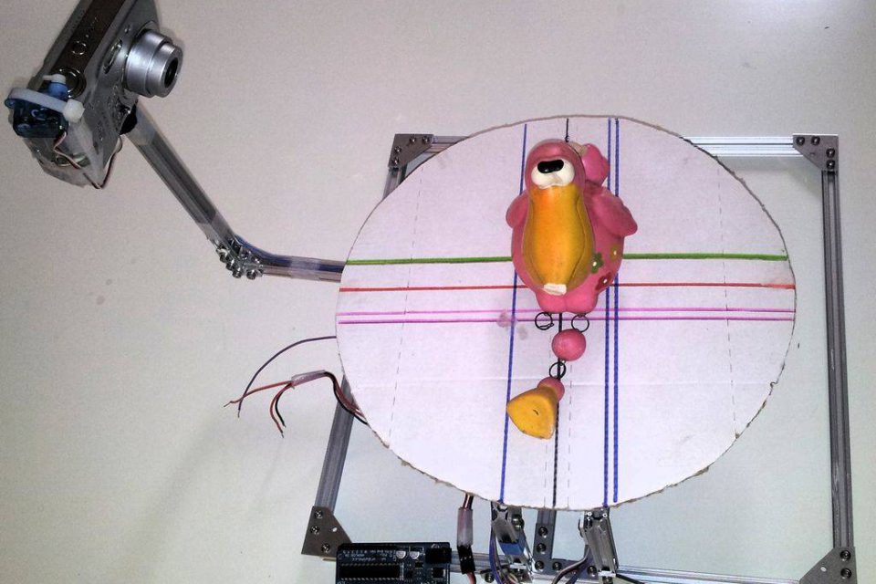

Nenex Posté(e) Février 11, 2020 Partager Posté(e) Février 11, 2020 A tu essayé d'imprimer sur une feuille A4 des motifs qui sont pas répétitif (histoire d'avoir des points de repère pour meshroom) et la placer sous l'objet ?( en gros comme sur certaine plateau de scanner 3D) Dans ce style : http://www.semageek.com/wp-content/uploads/2012/10/diy-fabriquer-un-scanner-3d-a-bas-prix-avec-un-arduino-et-un-appareil-photo-01-960x640.jpg Lien vers le commentaire Partager sur d’autres sites More sharing options...
pascal91 Posté(e) Février 11, 2020 Partager Posté(e) Février 11, 2020 Il y a 1 heure, Nenex a dit : A tu essayé d'imprimer sur une feuille A4 des motifs qui sont pas répétitif le plus simple est de coller sur le plateau une page de ton journal ou de ta revue préférée 1 Lien vers le commentaire Partager sur d’autres sites More sharing options...
