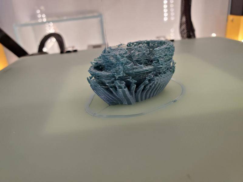

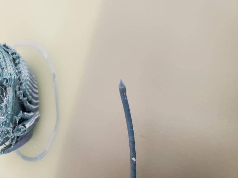

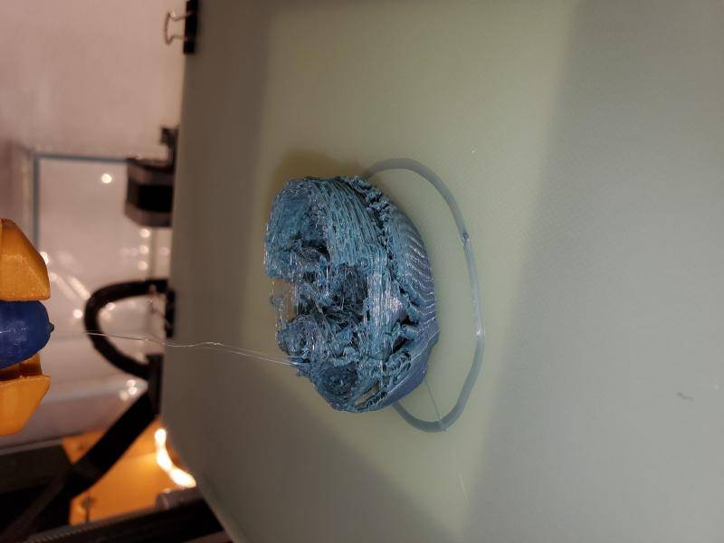

Klm_Rns Posté(e) Décembre 10, 2019 Partager Posté(e) Décembre 10, 2019 Bonjour a tous. Je possède une ender 3-pro, avec l'extrudeur a double entraînement, ainsi qu'un Aio_Evo de chez hotends, avec magnet fit donc pas de ptfe qui arrive dans le hotend. Voila ça va faire des mois que ça dure, impossible de sortir un print.. Je m'explique, arrivé à un moment ça part en sous extrusion, mon filament ce retrouve bloqué en entrée de buse.. j'ai changé ma CM par une silent officiel creality suite à ça, puis je suis passé sous un aio_evo, j'ai même démonté le aio pour remettre de la pate thermique.., je suis a 3 mm-40mm/s en rétraction, j'ai essayé a plusieurs temp/vitesse, j'ai réinstallé cura, reparti sur le profil 0.2 de base en modifiant uniquement ma rétractation et ma vitesse de refroidissement, toujours ce résultat.. j'ai réussi à sortir 2 petit print pas très propre depuis, la plus rien... Mon extrudeur est calibré.. PiD fait, peu importe le filament ca sors pareil.. je sais plus quoi faire. J'ai même raccourci le PTFE en pensant que c'était la friction, rien à faire.. Je ne sais pas quoi modifié pour que ça arrête.. Lien vers le commentaire Partager sur d’autres sites More sharing options...

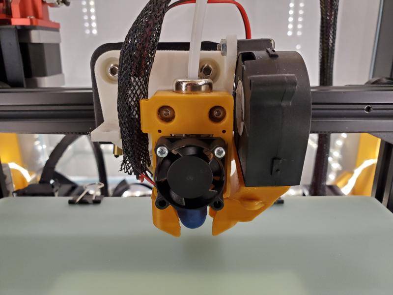

Titi78 Posté(e) Décembre 10, 2019 Partager Posté(e) Décembre 10, 2019 Bonjour Elle est refroidie comment la tête ? Ventilo d'origine ou truc qui ne fait pas de bruit mais qui marche pas ? Une tite photo serait bien Lien vers le commentaire Partager sur d’autres sites More sharing options...
Klm_Rns Posté(e) Décembre 10, 2019 Auteur Partager Posté(e) Décembre 10, 2019 Bonsoir Titi, c'est le ventilo vendu avec le aio_evo, j'ai regardé il m'as l'air pourtant de bien souffler, il est dans le bon sens aussi Lien vers le commentaire Partager sur d’autres sites More sharing options...
Titi78 Posté(e) Décembre 11, 2019 Partager Posté(e) Décembre 11, 2019 Je ne connais pas cette tête mais je pense reelement à un pb de refroidissement. Le ventilateur m'a l'air bien petit et je ne vois pas beaucoup d'espace entre le support et le radiateur pour pouvoir faire circuler l'air. Lien vers le commentaire Partager sur d’autres sites More sharing options...
Klm_Rns Posté(e) Décembre 11, 2019 Auteur Partager Posté(e) Décembre 11, 2019 A savoir qu'avant de changer de tête j'avais déjà ce problème. C'est la tête de Hotends.fr, tester et valider par eux. Je vais essayer d'en print une autre si ça veut bien sortir.... Lien vers le commentaire Partager sur d’autres sites More sharing options...
pascal_lb Posté(e) Décembre 11, 2019 Partager Posté(e) Décembre 11, 2019 il y a 33 minutes, Klm_Rns a dit : C'est la tête de Hotends.fr, tester et valider par eux j'avais ce système sur ma U30 et ça fonctionnait très bien ton ventilo de refroidissement de filament se met il bien en route ? as tu essayé de faire un cube de calibration ? car la pièce que tu imprimes en premier a beaucoup de rétractation et ça peut provoquer un bouchage dans ton trancheur la taille du filament est bien à 1.75 ? Lien vers le commentaire Partager sur d’autres sites More sharing options...
Klm_Rns Posté(e) Décembre 11, 2019 Auteur Partager Posté(e) Décembre 11, 2019 Oui sur les groupe 3D je vois pas mal de monde l'utiliser dans soucis.. cura est réinstallé, le filament est bien en 1.75, je vais essayé sans rétractation. Le problème du cube c'est que c'est une pièce toute simple, donc ça sort plutôt bien. Je vais en refaire un et vous poste ça. Lien vers le commentaire Partager sur d’autres sites More sharing options...
pascal_lb Posté(e) Décembre 11, 2019 Partager Posté(e) Décembre 11, 2019 il y a 29 minutes, Klm_Rns a dit : donc ça sort plutôt bien contrôle bien les cotes Lien vers le commentaire Partager sur d’autres sites More sharing options...

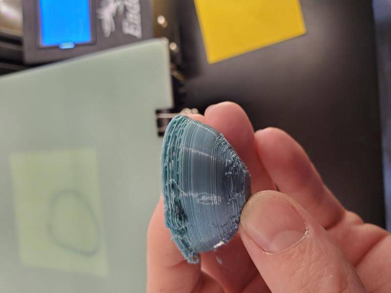

Klm_Rns Posté(e) Décembre 11, 2019 Auteur Partager Posté(e) Décembre 11, 2019 Le cube est sorti, j'ai très certainement des courroie à retendre et un peu de géométrie à refaire. Pour ce qui est des côtes X : 19.95 - Y : 19.98 - Z : 20.08 Lien vers le commentaire Partager sur d’autres sites More sharing options...
