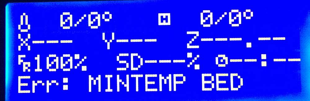

Je viens d’acquérir une imprimante 3d Tronxy T819 , que j'ai monté , mais , car il y a toujours un " mais " , elle ne fonctionne pas ,
L’écran LCD affiche : err : mintemp bed
A savoir :  est que le fait qu'il y a cette erreurs , cela coupe tout , je m'explique
Les moteurs de tournent pas , la plaque ne chauffe pas , la carte SD n'est pas lue sur l’écran LCD , et l'imprimante n'est pas
reconnue par le pc malgré les pilotes mis en place .
Pas mal pour un début non ? Si vous avez des idées , je suis preneur .
oui en gros ça bloque l'imprimante...
cette erreur vient de la thermistance du lit chauffant (au dessus c'est à 0°, d'ailleurs tu auras la même erreur sur la buse c'est à 0° également)
alors regarde le branchement de tes thermistances si bien branchées et au bon endroit

Merci ,
Bon tout est entré dans l'ordre . Mes essais on commencés , mais les résultats ne sont pas terribles .
