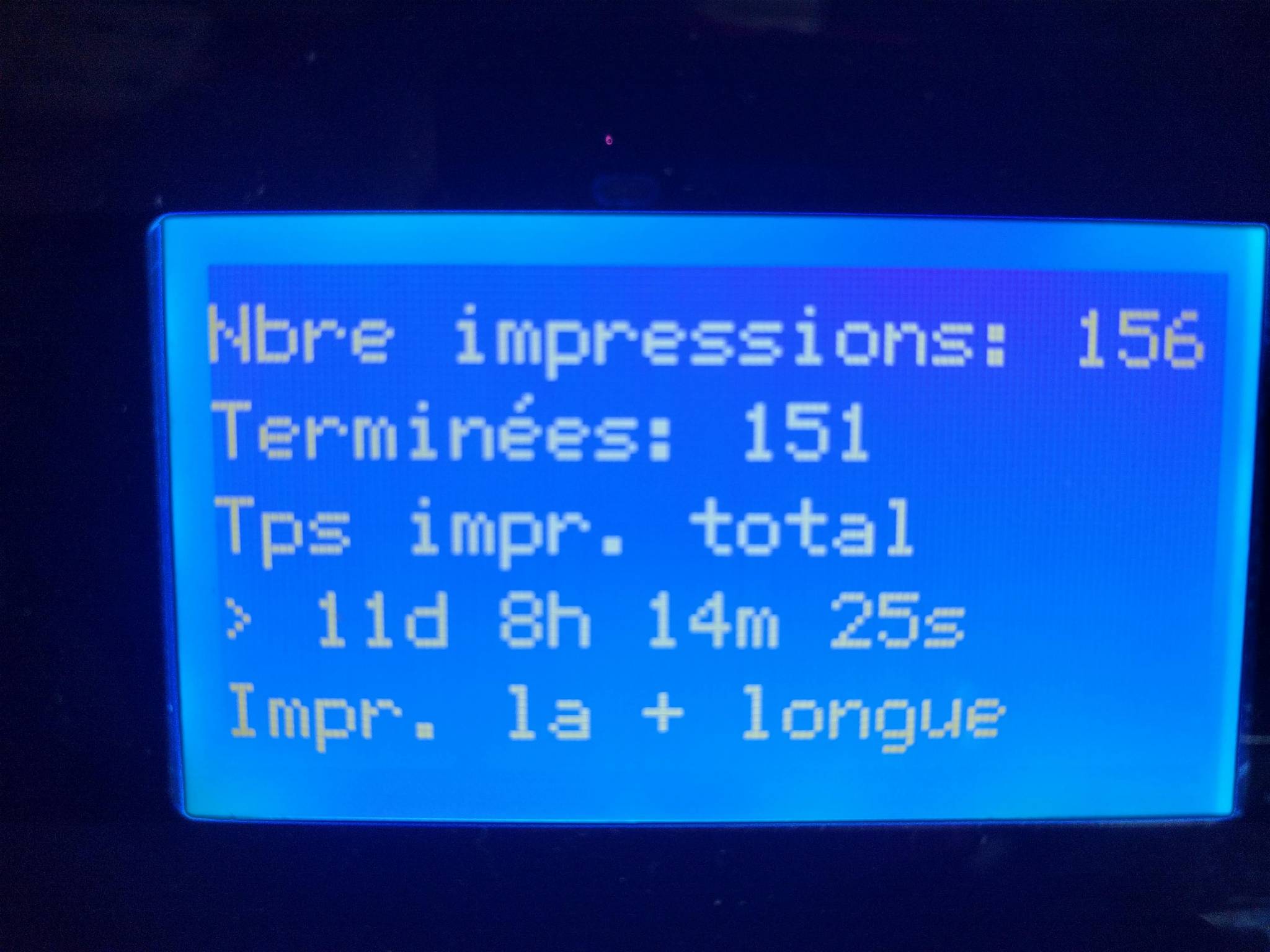

Nadine Lhce Posté(e) Avril 20, 2020 Partager Posté(e) Avril 20, 2020 Bonjour comment on fait pour ajouter ca ? Menu en Français Statistiques de l'imprimante (nombre de print, durée, longueur des filaments consommés, durée maxi d'un print etc...) Lien vers le commentaire Partager sur d’autres sites More sharing options...
fran6p Posté(e) Avril 20, 2020 Partager Posté(e) Avril 20, 2020 il y a 30 minutes, Nadine Lhce a dit : Menu en Français configuration.h Citation // @section lcd /** * LCD LANGUAGE * * Select the language to display on the LCD. These languages are available: * * en, an, bg, ca, cz, da, de, el, el_gr, es, eu, fi, fr, gl, hr, it, jp_kana, * ko_KR, nl, pl, pt, pt_br, ru, sk, tr, uk, vi, zh_CN, zh_TW, test * * :{ 'en':'English', 'an':'Aragonese', 'bg':'Bulgarian', 'ca':'Catalan', 'cz':'Czech', 'da':'Danish', 'de':'German', 'el':'Greek', 'el_gr':'Greek (Greece)', 'es':'Spanish', 'eu':'Basque-Euskera', 'fi':'Finnish', 'fr':'French', 'gl':'Galician', 'hr':'Croatian', 'it':'Italian', 'jp_kana':'Japanese', 'ko_KR':'Korean (South Korea)', 'nl':'Dutch', 'pl':'Polish', 'pt':'Portuguese', 'pt_br':'Portuguese (Brazilian)', 'ru':'Russian', 'sk':'Slovak', 'tr':'Turkish', 'uk':'Ukrainian', 'vi':'Vietnamese', 'zh_CN':'Chinese (Simplified)', 'zh_TW':'Chinese (Traditional)', 'test':'TEST' } */#define LCD_LANGUAGE fr il y a 31 minutes, Nadine Lhce a dit : Statistiques de l'imprimante (nombre de print, durée, longueur des filaments consommés, durée maxi d'un print etc...) Toujours configuration.h (un peu avant la section LCD) : Citation /** * Print Counter * * Track statistical data such as: * * - Total print jobs * - Total successful print jobs * - Total failed print jobs * - Total time printing * * View the current statistics with M78. */#define PRINTCOUNTER 1 Lien vers le commentaire Partager sur d’autres sites More sharing options...
Nadine Lhce Posté(e) Avril 20, 2020 Partager Posté(e) Avril 20, 2020 Super merci c’est quelle ligne pour la longueur des filaments consommés Lien vers le commentaire Partager sur d’autres sites More sharing options...
fran6p Posté(e) Avril 21, 2020 Partager Posté(e) Avril 21, 2020 Il y a 23 heures, Nadine Lhce a dit : c’est quelle ligne pour la longueur des filaments consommés Aucune idée En activant PRINTCOUNTER, la sélection du menu «Infos imprimante» permet d'accéder à : Infos imprimante : Infos carte : Thermistances : Statistiques : Rien concernant la longueur de filament extrudé (Via Octoprint et un plugin Printer Statistics cela devient envisageable ). Lien vers le commentaire Partager sur d’autres sites More sharing options...
