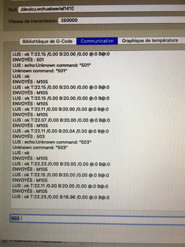

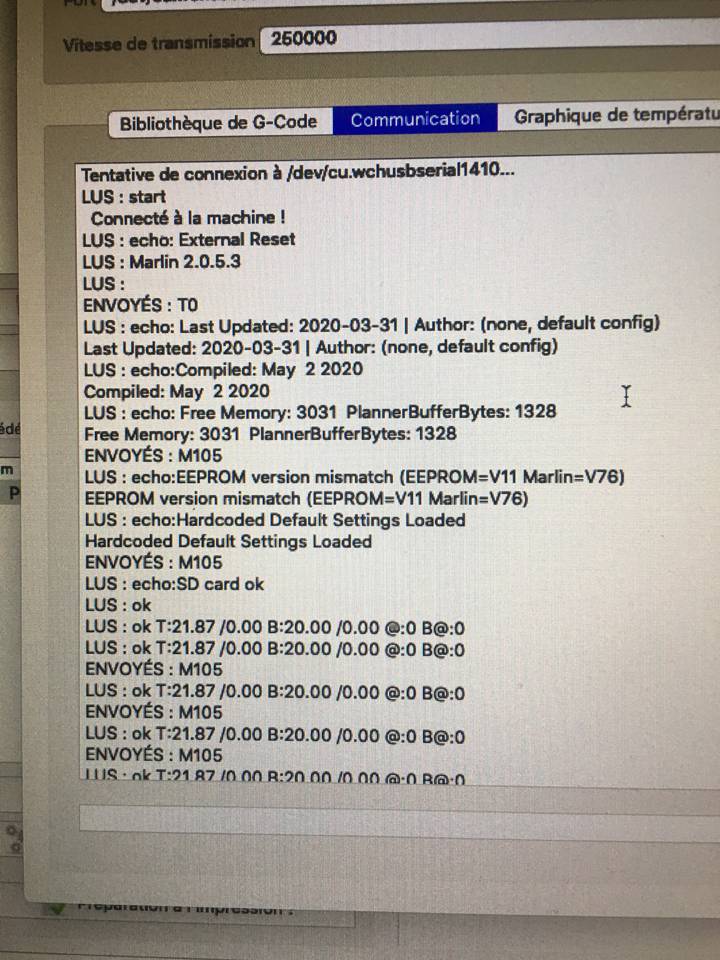

bobnoir Posté(e) Mai 2, 2020 Partager Posté(e) Mai 2, 2020 oui c'était ce qui est marqué dans l'imprimante mais au premier redémarrage il en affichait une autre, et là en la rallumant elle ré-affiche la bonne et toujours le message d'erreur Lien vers le commentaire Partager sur d’autres sites More sharing options...
pouxirate Posté(e) Mai 2, 2020 Auteur Partager Posté(e) Mai 2, 2020 Ça ne met jamais arrivé,mais apparemment c est que les données stockées dans l'eeprom ne correspondent pas avec le marlin. Ils préconisent de faire : Envoyez à la machine un M502 puis un M500 pour écrire le réglage actuel dans le firmware sur l'eeprom. Lien vers le commentaire Partager sur d’autres sites More sharing options...
pouxirate Posté(e) Mai 2, 2020 Auteur Partager Posté(e) Mai 2, 2020 Après un changement de firmware Il est généralement fortement recommandé de faire un reset de l'EEPROM (M502) puis de récupérer les données du firmware (M501) et de stocker le tout via M500. Vérification via M503 (paramètres en cours par forcément ceux du Marlin tant qu'un M500 n'a pas été réalisé). dixit fran6p 1 Lien vers le commentaire Partager sur d’autres sites More sharing options...
bobnoir Posté(e) Mai 2, 2020 Partager Posté(e) Mai 2, 2020 ok.... heu en fait c'est mettre à jour l'EEPROM la machine ? Je dois l'envoyer à la machine via simplify3D par exemple? et je lui donne les codes directe comme ça? Lien vers le commentaire Partager sur d’autres sites More sharing options...
pouxirate Posté(e) Mai 2, 2020 Auteur Partager Posté(e) Mai 2, 2020 Oui dans un slicer comme pronterface etc... Tu connecté en usb Lien vers le commentaire Partager sur d’autres sites More sharing options...

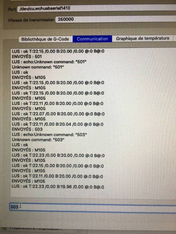

fran6p Posté(e) Mai 2, 2020 Partager Posté(e) Mai 2, 2020 @bobnoir Les commandes gcode commencent toutes par G ou M. Si tu oublies l'une de ces lettres il est logique que Marlin ne sache quoi en faire. Au lieu de 501 / 503 essaie avec M501 / M503. 1 Lien vers le commentaire Partager sur d’autres sites More sharing options...
bobnoir Posté(e) Mai 2, 2020 Partager Posté(e) Mai 2, 2020 cool plus de message d'erreur !!! y plus qu'a tester si j'ai bien comprit . Un grand merci à toi Pouxirate !!!!! Lien vers le commentaire Partager sur d’autres sites More sharing options...
