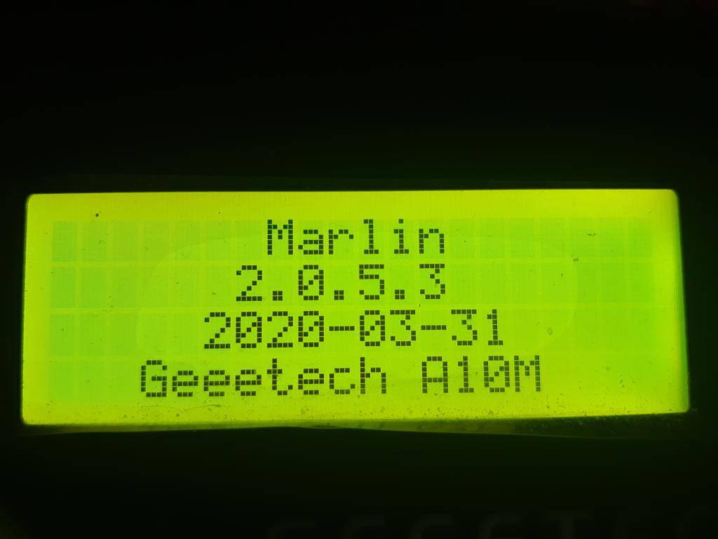

bobnoir Posté(e) Mai 4, 2020 Partager Posté(e) Mai 4, 2020 Deja, merci à toi d’être là ! J’ai enlevé le test 3Dtouch qui est dans le script de début d’impression. Grace a ça l’imprimante effectue un petit contrôle avant chaque impression. C’est dans simplify3D J’ai inséré aussi, par exemple, un script qui trace une ligne avant d’imprimer adin d’amorcer le filement dans la buse. en testant ce soir l’imprimante fait tout ce qui est dans le script de debut et après l’imprimante freeze. J’ai fait 3 essais et Elle ne debug pas. pourquoi j’ai changé cette buse mon dieu Lien vers le commentaire Partager sur d’autres sites More sharing options...

bobnoir Posté(e) Mai 6, 2020 Partager Posté(e) Mai 6, 2020 Mon problème à de pause de la buse avec le message "lit en chauffe" et il se trouve dans configuration.h du marlin 2.0.5.3, au niveau de ces lignes là: les // en rouge n'étaient pas mises et une fois commentée tout marche bien. /** * Enable one or more of the following if probing seems unreliable. * Heaters and/or fans can be disabled during probing to minimize electrical * noise. A delay can also be added to allow noise and vibration to settle. * These options are most useful for the BLTouch probe, but may also improve * readings with inductive probes and piezo sensors. *///#define PROBING_HEATERS_OFF // Turn heaters off when probing#if ENABLED(PROBING_HEATERS_OFF) //#define WAIT_FOR_BED_HEATER // Wait for bed to heat back up between probes (to improve accuracy)#endif//#define PROBING_FANS_OFF // Turn fans off when probing//#define PROBING_STEPPERS_OFF // Turn steppers off (unless needed to hold position) when probing//#define DELAY_BEFORE_PROBING 200 // (ms) To prevent vibrations from triggering piezo sensors mon deuxième problème était que l'imprimant freezait (bloquait ) en début d'impression. En fait, c'était l'exrudeur N°2 qui était sélectionné après avoir ré-installé ma buse il s'était déconnecté, je viens de m'en apercevoir... erreur toute bête. Imprimante remarche bien, merci à tout ceux qui ont prit de leur temps pour m'aider.... 1 Lien vers le commentaire Partager sur d’autres sites More sharing options...
vap38 Posté(e) Mai 8, 2020 Partager Posté(e) Mai 8, 2020 (modifié) Bonjour, Aujourd'hui j'ai réalisé tous les tests de cette dernière version Markin 2.053 tout fonctionne parfaitement. J'ai rencontré un Bugsur le Mixing qui ne fonctionnais pas ! voici le correctif il suffit de chercher la ligne suivante et enlever les // ecriture #define DIRECT_MIXING_IN_G1 // Allow ABCDHI mix factors in G1 movement commands cette fois le mixing fonctionne parfaitement. a vous de jouer pour modifier le code... cette version est destinée à l'imprimante A10M a+ Modifié (le) Mai 8, 2020 par vap38 2 Lien vers le commentaire Partager sur d’autres sites More sharing options...
