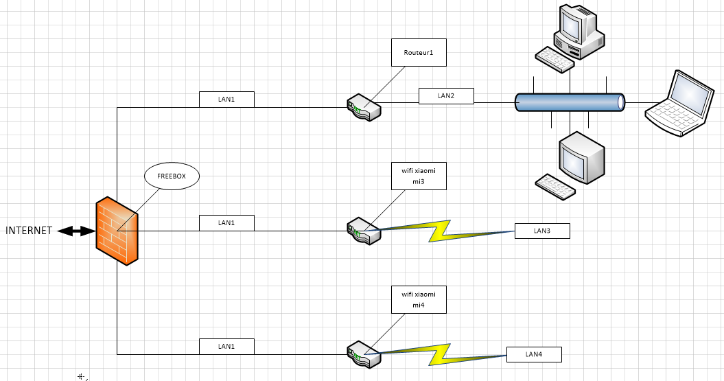

@Lucuferus
Si j‘ai bien compris ton réseau tel que tu le décris. il correspond plus ou moins à ce schéma:
Tel quel, tu as quatre réseaux:
1) le switch de la Freebox (sur lequel tu as connecté les deux box Wifi et ton routeur)
2) le réseau derrière ton routeur où sont connectés via un switch je suppose, des PC, imprimantes, etc.
3) un réseau Wifi via le Mi3
4) un dernier réseau Wifi via le Mi4
Tous ces réseaux peuvent communiquer vers la Freebox via leur patte WAN (reliée sur le réseau LAN1) et avoir donc un connectivité Internet mais aucun réseau LAN2/3/4 ne peut communiquer avec l‘autre car ils ne  sont probablement pas dans la même plage réseau (192.168.x.x/24 ou 172.16.0.0/16 ou 10.0.0.0/8 (réseaux privés )).
Ne connaissant pas les matériels Xiaomi. je ne vais pas vraiment pouvoir t‘aider plus.
Dans leur manuel, y-a t‘il la possibilité de ponter la patte WAN et LAN?
Juste une question: pourquoi mettre un routeur derrière ta Freebox? En faisant ainsi, à moins que tu n‘ai passé ta Freebox du mode routeur au mode bridge, tu fais du double NAT (on peut le faire mais cela complexifie inutilement et peut engendrer parfois ralentissement et problèmes pas toujours évidents à résoudre).
As-tu pensé éventuellement à utiliser des prises CPL pour relier des matériels informatiques quand ton Wifi n‘est pas accessible car hors de portée?

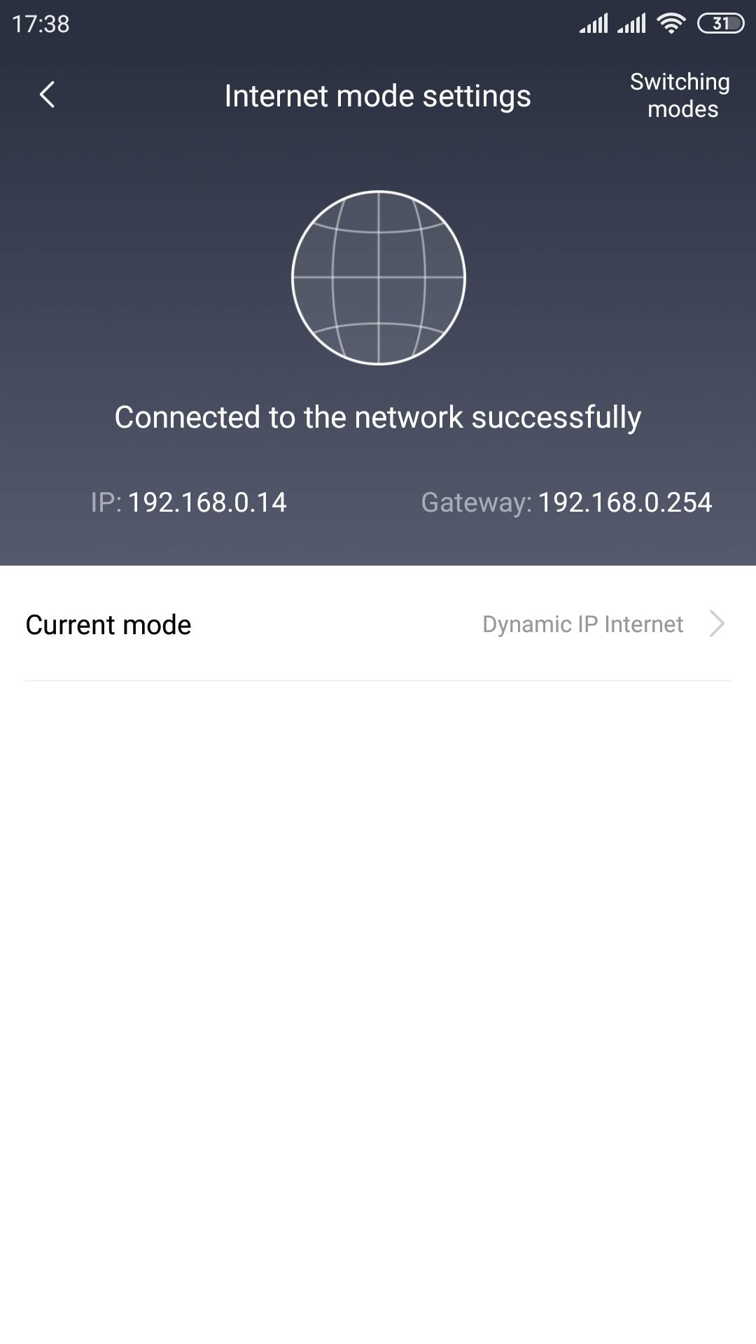

J'ai lu en diagonal mais des points d’accès WIFI auraient suffis.
Tu peux palier au problème en reliant tes routeurs wifi a la freebox (enfin le routeur a son cul) via une interface LAN (on bypass le WAN des routeurs wifi) . Penses à désactiver le serveur DHCP sur chaque routeur wifi et se petit monde devrait communiquer ensemble . Mets egalement le meme SSID wifi & mot de passe partout

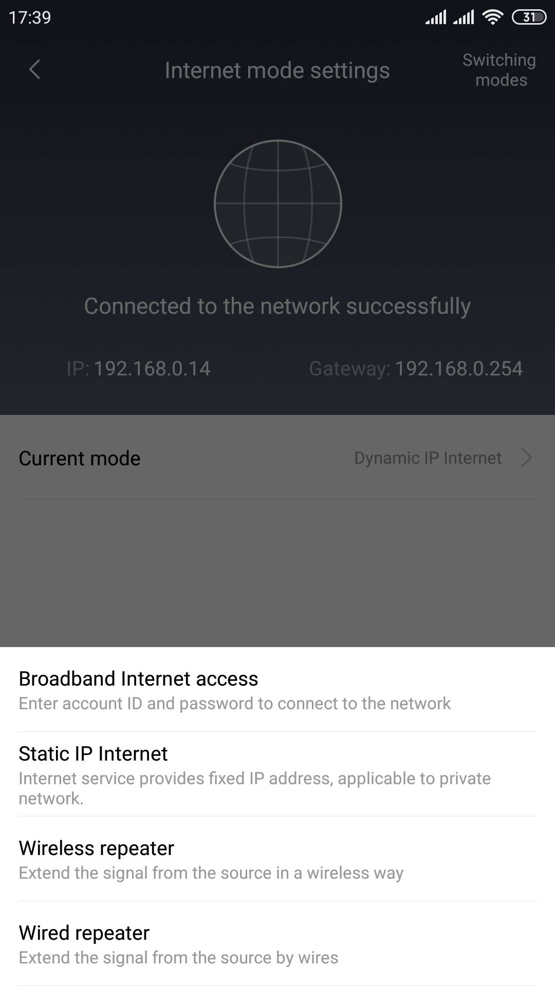

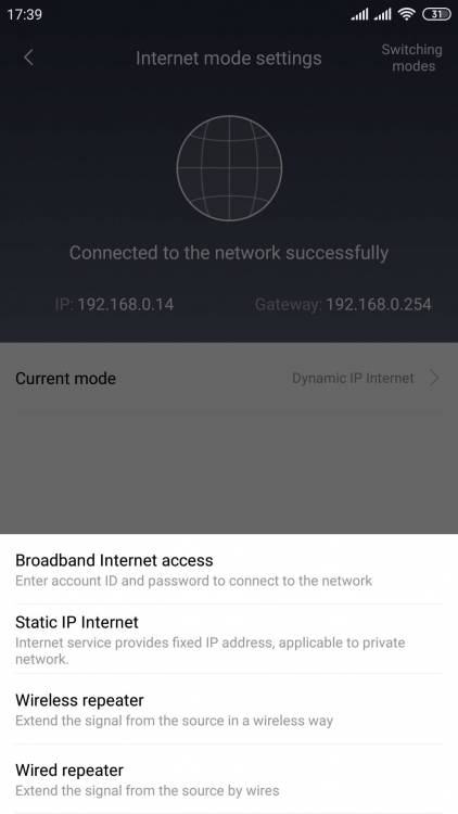

@fran6p, @hidius, @Luvwahraan merci pour vos réponse.
Alors déjà je pense que j'ai mal nommé ce que fran6p à appelé le routeur 1, et c'est entièrement de ma faute car en faite c'est switch (D-Link DES-1016D), et je sais pas pourquoi j'ai appelé sa un routeur (sans doute une mauvaise compréhension des mots utilisé).
J'habite pas un chateau mais presque un bunker😋, en fait j'habite sur l'étage au dessus de l'entreprise familiale, et il y a 400m2 de surface batti sur R+2, tous le batiment est alimenté en 380, avec le 220 en répartissant les phases, donc pour le cpl c'est raté puisque en fonction des lieu ce n'est pas la même phase qui alimente.
Le switch pour le réseaux cablé (ce que j'ai appelé un routeur) sert pour l'entreprise et dessert une partit du bâtiment ( en plus ce switch n'est pas toujours alimenté) , les autres wifi serve à alimenté en internet d'autre partit du batiment (dont la ou j'habite) qui ne peuvent pas capter le wifi de la box en direct c'est pourquoi j'ai tiré des cable ou j'ai branché en direct sur la box relié au xiaomi.
merci pour les liens je vais en profité pour agrandir mes connaissance.

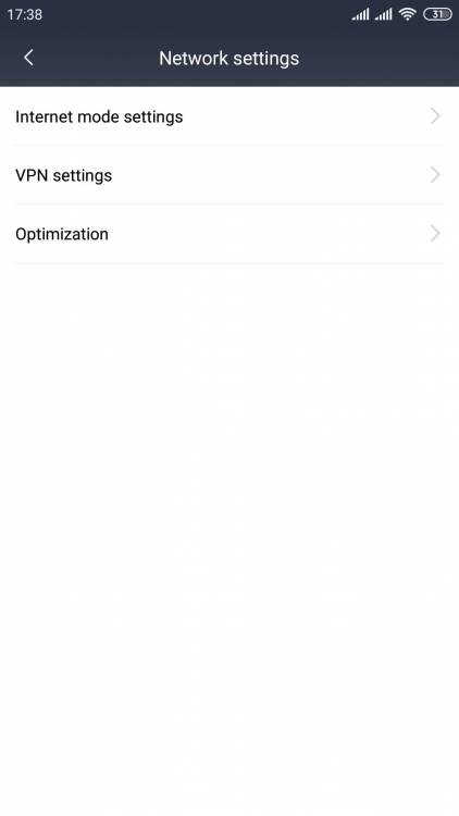

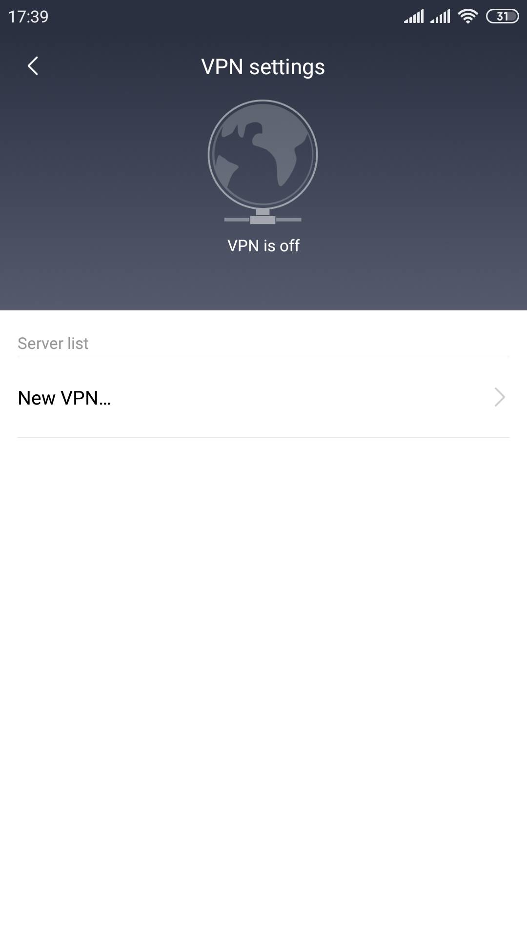

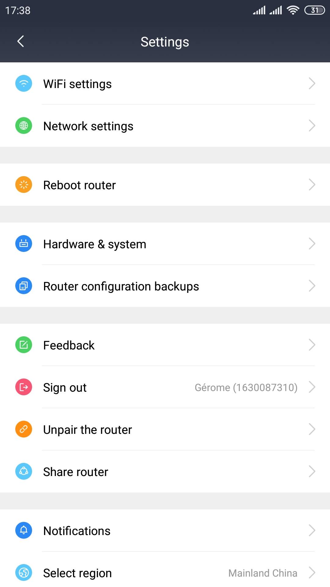

Pour les xiaomi j'ai des possibilité de paramétrage par contre je sais pas trop ce qu'il faudrait y faire:
voici quelque capture d'écran des parametres pour les xiaomis.
Screenshot_2019-12-13-17-38-16-740_com.xiaomi.router.thumb.jpg.969ded92a7990960a7627355816d9859.jpg                                   Screenshot_2019-12-13-17-38-35-677_com.xiaomi.router.thumb.jpg.d0ea80a7d23eec656f371558201b7c49.jpg
Screenshot_2019-12-13-17-38-40-596_com.xiaomi.router.thumb.jpg.d768bf0ca7cf717290625f242defb7c7.jpg                                          Screenshot_2019-12-13-17-39-10-078_com.xiaomi.router.thumb.jpg.9c01b1b8386ac3217d1044f1a16dd993.jpg
Screenshot_2019-12-13-17-39-19-052_com.xiaomi.router.thumb.jpg.34949b2809eb48c398a76718d4e9aca8.jpg
