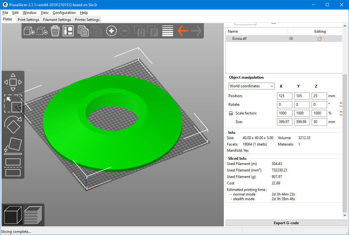

Megs Posté(e) Décembre 13, 2019 Partager Posté(e) Décembre 13, 2019 Mes critères de choix Budget : 2000 Type(s) de filament(s) : ABS,PLA Made In France : Pourquoi pas Niveau en bricolage : Modéré Niveau en électronique : Débutant Niveau en informatique : Expert Description du besoin Bonjour, Le tarif ne doit pas dépasser les 2500 euros. Dans le cadre d'un projet pour nos élèves, nous souhaiterions munir notre école d'une imprimante 3D. Nous souhaiterions l'utiliser dans les cadres suivant: - Création de maquettes pour de l’aménagement paysager. - Création de pièces moteur et maquettes moteurs pour l'enseignement technique. - Utilisation de la machine dans le cadre de l'apprentissage de la programmation en python. - Fabrication de supports de prise pour des goulottes trop anciennes. - Fabrication de divers supports de câble/cache prises/etc... Elle doit répondre aux critères suivants: - a dépôt de filament - facile a nettoyer, et matériel durable. - un seul extrudeur minimum ( bonne précision ) - Fermée pour la sécurité de l'élève (si une non fermé permet de répondre a tout les critères alors possibilité de créer un caisson en plexiglas) - Volume d'impression 40x40 environs - Firmware permettant un pilotage par USB/Wifi avec un librairie PYTHON exploitable librement. - Mise a disposition d'un slicer adapté, et d'une application de CAO abordable. ( je pensais a blender+meshlab/cura mais pas évident a prendre en main après un passage chez 3ds) - Firmware libre bienvenue mais pas obligatoire. - Reprise après coupure de courant/rupture de filament/Calibrage auto avec les détecteurs qui vont bien - Plateau d'extrusion avec bonne adhérence et impression facile à retirée et chauffant si nécessaire. - Paramétrages par défaut fonctionnels, et possibilité de paramétrer manuellement. - Possibilité d'impression en parfaite autonomie ( pas besoin de PC ). - Precisions variables 0,1-0,8 - Rapidité convenable - Filament PLA ,ABS,fibré carbone, bois etc..) Merci de m'aider à faire un choix parmi la multitude de matériel existant grâce à vos retours d’expériences. Lien vers le commentaire Partager sur d’autres sites More sharing options...

Kachidoki Posté(e) Décembre 13, 2019 Partager Posté(e) Décembre 13, 2019 En fait tu cherches une machine professionnelle mais sans le prix qui va avec. Sachant que certains critères sont divergents : plus on monte sur une gamme pro, moins on peut mettre les mains dans le cambouis. Pour moi le critère qui ne colle vraiment pas au reste c'est la surface d'impression. Il n'existe pas tant de machines avec une surface 400x400mm, et il faut bien imaginer le temps que ça prend une impression. J'ai fait une simulation, sur une telle surface pour une pièce simple de 5cm de haut avec des couches de 0.2mm, tu peux compter 2 jours et pratiquement 1kg de filament. Par conséquent, je vais faire une proposition à contre-courant, mais qui permettrait de contourner certaines contraintes, et de répondre à pratiquement tous les critères, et notamment aux deux suivants : Il y a 4 heures, Megs a dit : - Precisions variables 0,1-0,8 - Rapidité convenable Pourquoi pas une flotte de 5 (oui cinq) Prusa MINI (400€ pièce) ? Cinq plateaux (PEI amovible et flexible, le top du moment) de 180x180mm, cela donne virtuellement une surface d'impression de 402x402mm, mais permet d'imprimer 5 fois plus vite quand il s'agit d'une série ou d'un objet découpable en morceaux. Cela me semble tout indiqué dans l'usage précisé, et ça donne d'autres avantages : - Tolérance à la panne d'une ou plusieurs machines - Possibilité pour les élèves de travailler en petits groupes simultanément - Possibilité d'avoir des buses de tailles différentes par machines - Possibilité d'étudier les fermes d'impression (peut-être qu'un atelier networking en python sera à prévoir ) Et j'en oublie certainement. Bon courage dans ta sélection. 1 1 Lien vers le commentaire Partager sur d’autres sites More sharing options...
