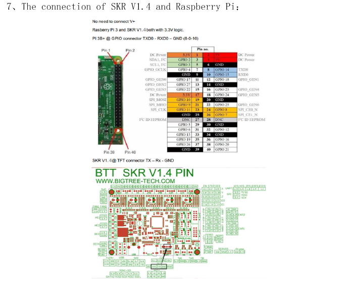

fran6p Posté(e) Janvier 7, 2020 Auteur Partager Posté(e) Janvier 7, 2020 Le 15/12/2019 at 19:33, palouf34 a dit : le seul truc que je vois de vraiment intéressante avec cette carte les connecteur pour les double moteur z Il y a aussi la possibilité de connecter un Raspberry π via GPIO (sans passer par une connexion USB ) @Tircown a décrit la procédure dans un post que je n'ai pas le courage de rechercher / retrouver. Lien vers le commentaire Partager sur d’autres sites More sharing options...

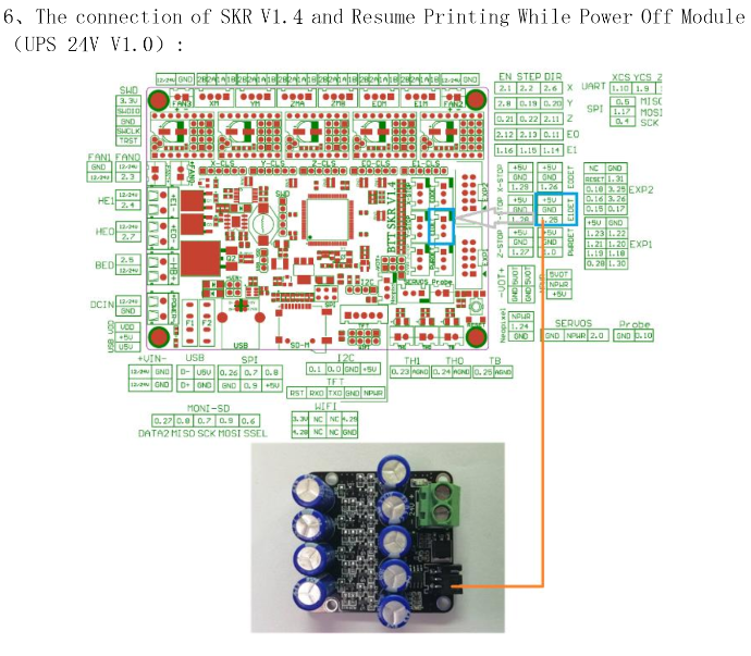

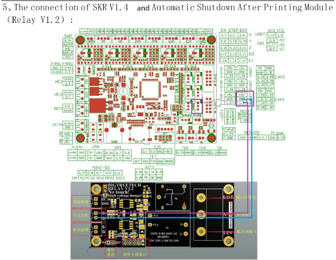

fran6p Posté(e) Janvier 12, 2020 Auteur Partager Posté(e) Janvier 12, 2020 Il y a 5 heures, Bakatora a dit : mais c'est ce n'est pas programmable (pas de PIN affectés) Seul le FAN0 est pilotable via PWM, les trois autres sont en tout ou rien d'après leur document https://github.com/bigtreetech/BIGTREETECH-SKR-V1.3/blob/master/BTT SKR V1.4/Hardware/BTT SKR V1.4PIN.pdf Les prises PWRDET, E0DET, E1DET sont prévues pour y connecter leurs modules «batteries» et «gestion de l'alimentation». Si tu n'utilises pas ces modules additionnels, leurs broches devrait pouvoir être utilisée (1.0 , 1.25 , 1.26) : https://github.com/bigtreetech/BIGTREETECH-SKR-V1.3/blob/master/BTT SKR V1.4/BTT SKR V1.4 Instruction Manual.pdf Lien vers le commentaire Partager sur d’autres sites More sharing options...
Bakatora Posté(e) Janvier 12, 2020 Partager Posté(e) Janvier 12, 2020 (modifié) Je pensais ajouter un second extrudeur (ce qui me vire le ventilo du heatsink qui était branché sur la sortie H1). Si je branche un rPi directement sur la carte ainsi que 2 modules il ne me reste plus qu'une prise pour piloter un autre ventilateur. Du coup pour piloter 3 ventilateurs en pwm (en plus du FAN0) avec ce qui reste c'est ric-rac... Je vais attendre leur prochaine carte qui a l'air d'être une réponse à la duet3d ^^ Merci pour les précisions. Modifié (le) Janvier 12, 2020 par Bakatora Lien vers le commentaire Partager sur d’autres sites More sharing options...
