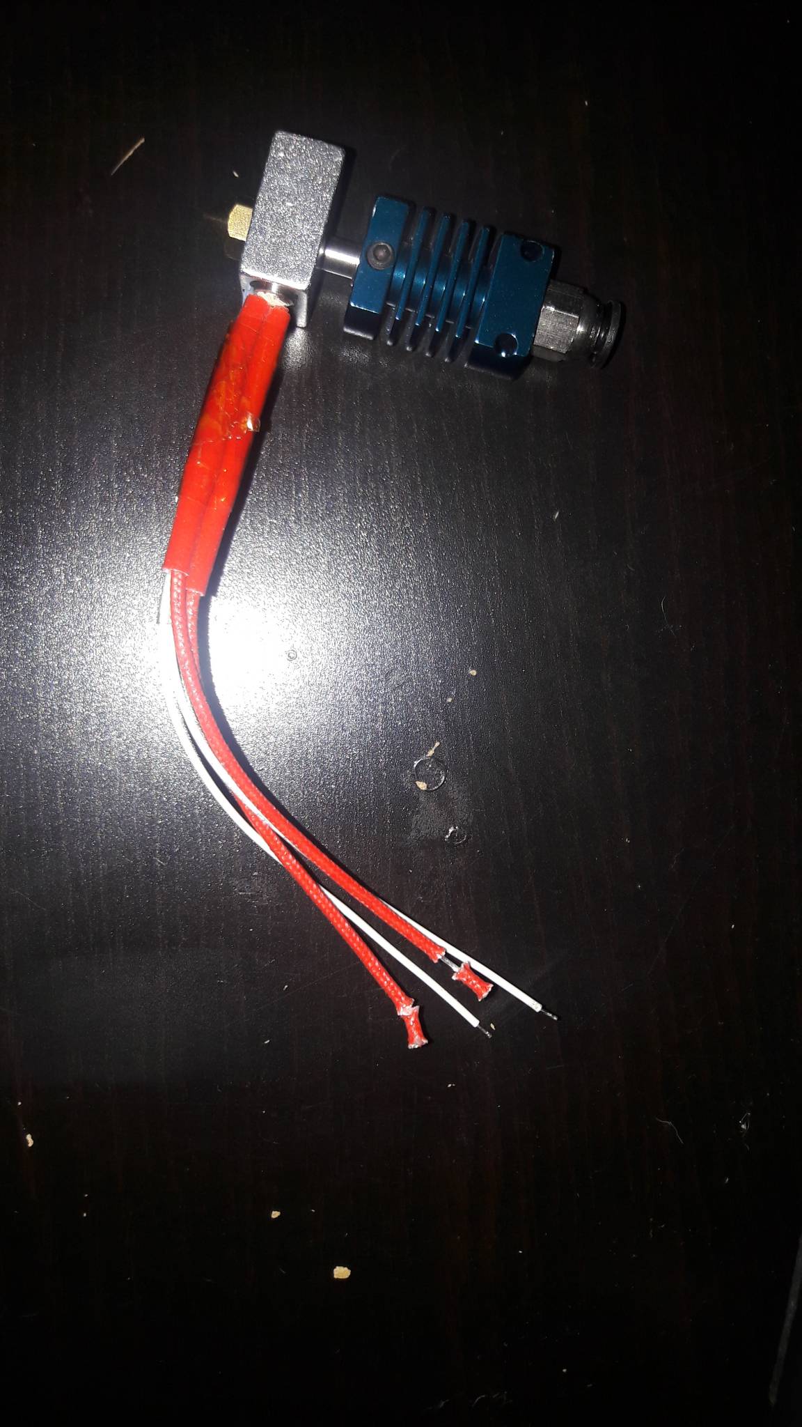

Osifena Posté(e) Décembre 14, 2019 Partager Posté(e) Décembre 14, 2019 Bonjour, je suis nouveau dans l'impression 3D et j'ai acheté l année dernière une alfawise u20. Il y a plusieurs moi je voulais changer ma buse donc pas de problème sauf que erreur de ma part, elle n'était pas suffisamment chaude. Donc rupture de câble et court circuit qui a griller la carte mère. Ducoup j'ai acheter une nouvelle CM et une nouvelle tête d'impression. Le problème est que je ne trouve aucun tuto ou mode d'emploi sur internet. Un peu d'aide me serais bien utile . Merci de votre compréhension. Lien vers le commentaire Partager sur d’autres sites More sharing options...
Eev Posté(e) Décembre 14, 2019 Partager Posté(e) Décembre 14, 2019 salut, rien de bien compliquer, tu prends le boitier tu le retournes et tu démontes. tu prends des photos de tout avant de débrancher etc comme ça tu as un point de repère! tu débranches tout, et tu rebranches à l’identique sur la nouvelle cm une vidéo qui peu t'aider au pire: et pour le démontage de la tête rien de bien compliquer en soit, suffit juste de recâbler comme c'était Lien vers le commentaire Partager sur d’autres sites More sharing options...
Osifena Posté(e) Décembre 14, 2019 Auteur Partager Posté(e) Décembre 14, 2019 il y a une heure, Eev a dit : salut, rien de bien compliquer, tu prends le boitier tu le retournes et tu démontes. tu prends des photos de tout avant de débrancher etc comme ça tu as un point de repère! tu débranches tout, et tu rebranches à l’identique sur la nouvelle cm une vidéo qui peu t'aider au pire: et pour le démontage de la tête rien de bien compliquer en soit, suffit juste de recâbler comme c'était Merci beaucoup pour ta très bonne réponse mais y a t il besoin de souder les cables pour la tête? Lien vers le commentaire Partager sur d’autres sites More sharing options...
Eev Posté(e) Décembre 14, 2019 Partager Posté(e) Décembre 14, 2019 il y a 5 minutes, Osifena a dit : Merci beaucoup pour ta très bonne réponse mais y a t il besoin de souder les cables pour la tête? normalement non, je sais pas ce que tu as exactement acheter et sans photo dur à dire, si tu as le câblage assez long pour la cartouche chauffante et la sonde tu as juste à les repasser comme l'origine! si ils font que 5cm il faudra souder pour dire merci, hésite pas à cliquer sur le cœur en bas à droite du post! Lien vers le commentaire Partager sur d’autres sites More sharing options...
Osifena Posté(e) Décembre 14, 2019 Auteur Partager Posté(e) Décembre 14, 2019 il y a 22 minutes, Eev a dit : normalement non, je sais pas ce que tu as exactement acheter et sans photo dur à dire, si tu as le câblage assez long pour la cartouche chauffante et la sonde tu as juste à les repasser comme l'origine! si ils font que 5cm il faudra souder pour dire merci, hésite pas à cliquer sur le cœur en bas à droite du post! les cables font 10cm Lien vers le commentaire Partager sur d’autres sites More sharing options...
Eev Posté(e) Décembre 14, 2019 Partager Posté(e) Décembre 14, 2019 donc tu vas être obligé de jouer de la soudure! tes câbles sont trop court, tu as juste la cartouche de chauffe à changer, la sonde doit être encore bonne. Lien vers le commentaire Partager sur d’autres sites More sharing options...
Osifena Posté(e) Décembre 14, 2019 Auteur Partager Posté(e) Décembre 14, 2019 ok merci je reviendraispendant les vacances si j ai besoin de toute autre information Lien vers le commentaire Partager sur d’autres sites More sharing options...
fdorful Posté(e) Décembre 14, 2019 Partager Posté(e) Décembre 14, 2019 Il y a 2 heures, Eev a dit : donc tu vas être obligé de jouer de la soudure! Tant qu'à faire de la soudure, autant faire de l'amovible avec ce genre de connecteurs https://www.conrad.fr/p/reely-1373190-connecteur-male-pour-accu-35-mm-doree-2-paires-1373190 qui n'est qu'un exemple parmi tant d'autres... Lien vers le commentaire Partager sur d’autres sites More sharing options...

Nelfym Posté(e) Décembre 15, 2019 Partager Posté(e) Décembre 15, 2019 Petite précision, la cartouche chauffante n'est pas polarisée. Tu peux donc souder les 2 fils rouges dans n'importe quel ordre. Et si tu ne veux pas te casser la tête à décortiquer la thermistance, le corps de chauffe etc. le plus simple est de souder directement les 4 fils. Pense à mettre de la gaine thermo et quelques colliers rilsan pour verrouiller le passe-câbles. Lien vers le commentaire Partager sur d’autres sites More sharing options...
