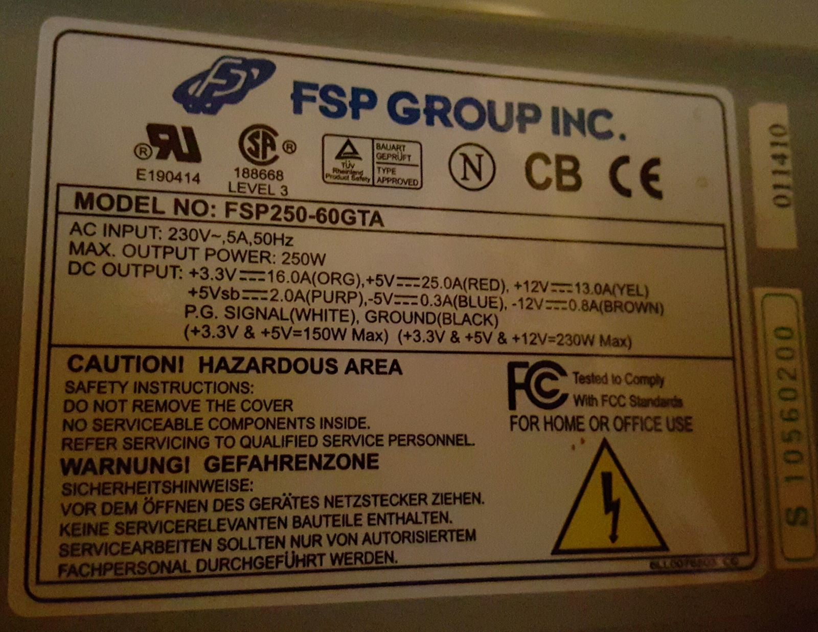

requiem71 Posté(e) Mars 21, 2016 Partager Posté(e) Mars 21, 2016 Quelle est la puissance de ton alim de pc et surtout le courant ou la puissance Maxi sur le 12 volt. Lien vers le commentaire Partager sur d’autres sites More sharing options...
Lalica Posté(e) Mars 21, 2016 Auteur Partager Posté(e) Mars 21, 2016 il y a une heure, requiem71 a dit : Quelle est la puissance de ton alim de pc et surtout le courant ou la puissance Maxi sur le 12 volt. Voilà le dinosaure Lien vers le commentaire Partager sur d’autres sites More sharing options...

requiem71 Posté(e) Mars 22, 2016 Partager Posté(e) Mars 22, 2016 mais .... y'a pas genre une garantie dagoma pour ça plutôt que de bidouiller ? [emoji33] J'imagine que oui [emoji6] Sinon sur les alim de pc j'ai eu aussi le cas suivant : La puissance indiquée sur le 12v c'est la puissance Maxi. Mais ce n'est pas la puissance max sur 1 câble. Les alim ont plusieurs câble de distribution des tensions et sur certains chaque câble à une puissance inférieure. Par exemple. Courant max sur 12v = 10A Mais tu as 3 câbles de connexion. Donc 10/3 = 3.3 A max par câble Ok c'est pas la majorité des alim mais ça peut arriver. ...[emoji54] Les alim entrée de gamme ont 1 seule et unique alim 12v. Lien vers le commentaire Partager sur d’autres sites More sharing options...

Lalica Posté(e) Mars 24, 2016 Auteur Partager Posté(e) Mars 24, 2016 Le 22/3/2016 at 16:21, damdam2959 a dit : Bonjour mais de rien avec plaisir si tu as encore besoin de nos petites lumières n'hésite pas cdlt Coucou, J'ai enfin testé mon imprimante avec sa nouvelle alim. Eh ben non,tout ce passe bien mais pendant la chauffe, tout se coupe, peut être alim pas assez puissante? Ceci dit, j'aurai tenté! Lien vers le commentaire Partager sur d’autres sites More sharing options...
