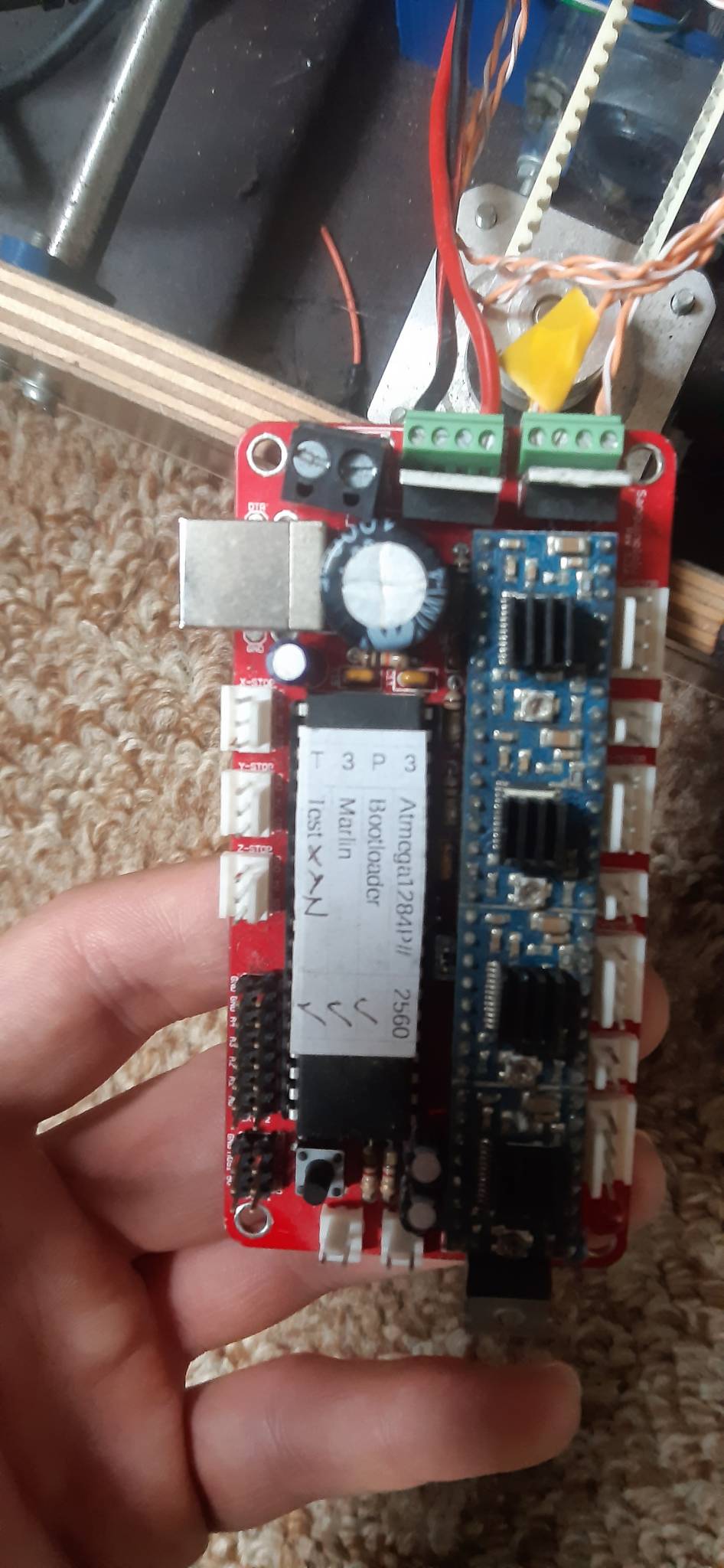

apolotague4520 Posté(e) Décembre 15, 2019 Partager Posté(e) Décembre 15, 2019 bonjours. la ramps de ma tobeca 1 a rendu l’âme et je voudrais savoir comment je doit m'y prendre pour la changer -je peux prendre une autre ramps que selle d’origine ? -comment intégrer marlin a la nouvelle ramps -comment savoir quelle type de configuration doit avoirs marlin pour mon imprimante si vous avez des réponse a me donner ou des site ou je peux me renseigner je vous en remercie d’avens Lien vers le commentaire Partager sur d’autres sites More sharing options...

biostrike Posté(e) Décembre 15, 2019 Partager Posté(e) Décembre 15, 2019 Tu es sur que c'est la ramps qui est HS ? Ce n'est pas plutôt la carte arduino ? Lien vers le commentaire Partager sur d’autres sites More sharing options...
apolotague4520 Posté(e) Décembre 15, 2019 Auteur Partager Posté(e) Décembre 15, 2019 Il y a 8 heures, biostrike a dit : Tu es sur que c'est la ramps qui est HS ? Ce n'est pas plutôt la carte arduino ? C'est coi la diferansse ? Car pour moi c'est sa qui est HS Lien vers le commentaire Partager sur d’autres sites More sharing options...
biostrike Posté(e) Décembre 15, 2019 Partager Posté(e) Décembre 15, 2019 C'est pas une carte RAMPS ça ! Une carte ramps complète c'est ça : une carte arduino et un shield "ramps" ta carte c'est une Sanguinololu, une carte plutôt ancienne. https://reprap.org/wiki/Sanguinololu on en trouve encore en vente : https://www.ebay.fr/itm/271656888504 tu dois pouvoir mettre le processeur de ton ancienne carte sur la nouvelle (si pas HS évidement) Sinon effectivement, remplacer la carte par autre chose, un couple ramps+arduino par exemple. Il faudra juste configurer le firmware. Lien vers le commentaire Partager sur d’autres sites More sharing options...
pascal_lb Posté(e) Décembre 15, 2019 Partager Posté(e) Décembre 15, 2019 (modifié) il y a 19 minutes, apolotague4520 a dit : Car pour moi c'est sa qui est HS c'est pas une ramps mais si je ne me trompe pas c'est une sanguinololu j'avais ça sur ma geeetech I3 ... d'ailleurs je dois toujours l'avoir cette carte faut que je regarde dans mon bordel atelier edit : rhaaaa @biostrike est trop rapide Modifié (le) Décembre 15, 2019 par pascal_lb 1 Lien vers le commentaire Partager sur d’autres sites More sharing options...
llaq Posté(e) Décembre 16, 2019 Partager Posté(e) Décembre 16, 2019 Pas neuve la sanguinololu . C'est pas une all-in-one la sanguinololu ? A mon avis,ce sera galère de chopper le proc de la sanguinololu llaq. Lien vers le commentaire Partager sur d’autres sites More sharing options...
fran6p Posté(e) Décembre 16, 2019 Partager Posté(e) Décembre 16, 2019 Il y a 3 heures, llaq a dit : ce sera galère de chopper le proc de la sanguinololu Son processeur n‘est pas soudé mais monté sur un support CI . En étant précautionneux. ça s’enlève facilement. 1 Lien vers le commentaire Partager sur d’autres sites More sharing options...
biostrike Posté(e) Décembre 16, 2019 Partager Posté(e) Décembre 16, 2019 Sinon, plus simple, appeler TOBECA, après tout il sont en France et leur poser la question. Si ça se trouve, ils ont un vieux stock de carte... 1 Lien vers le commentaire Partager sur d’autres sites More sharing options...
