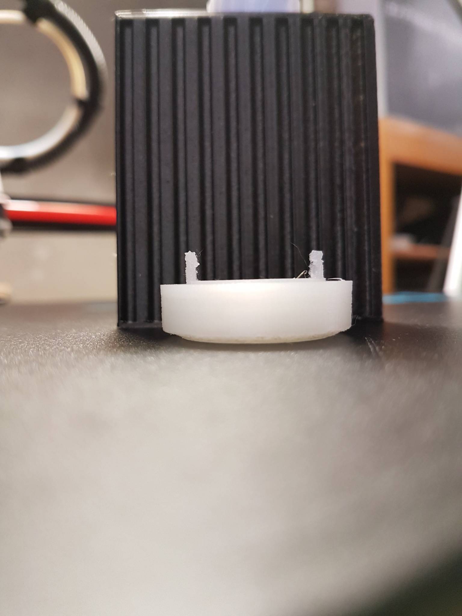

Voila 3 jours que j'essaie d'imprimer un bouton de commande de chaudière "Chappée"
Le problème qui se pose, ce sont les supports car il me faut des supports car il y a deux "pointes" qui sorte du bouton en question et sans support c'est la cata et avec aussi d'ailleurs.
Voila mes différents essais:
Et voila comment se présente l'objet:

Sous cura, pour avoir du soutien pour les pointes, il faut que je mette "l'angle de porte-à-faux à 0 et là il me met des supports partout qui sont impossible à enlever sans rien casser:
                         1773914288_BoutonChappesupportpointe.thumb.png.d40b7f467d15f935521f77e9174a10c5.png                                                509914152_BoutonChappesupport.png.e83c548d5a7cb45d53ab7ed84c8c7fc2.png
Quelqu'un a-t-il une solution à me proposer??
Merci à tous et bonne fin de week-end.

il y a 11 minutes, jmarie3D a dit :
J'essaierais d'imprimer sans support. Ça devrait passer avec une bonne ventilation.
Tu peux nous mettre le STL ?

Pareil que Jmarie3D, j'imprimerais sans support, j'ai déjà imprimée ce genre de bouton qui se clips et le l'ai fait sans supports, bon c'etait du pla je sais pas avec quoi tu imprime peut être qu'avec de l'abs c'est plus problématique

Non du PLA aussi après je ne suis pas un pro non plus, il y a tellement de possibilité et de paramètres dans Cura aussi.
Pour les grosses pièces, les support ne me pose pas de problèmes mais là c'est la catastrophe.

il y a 6 minutes, jmarie3D a dit :
0.5 ? De hauteur de couche ?
Si c'est ça, c'est trop.
En plus, on dirait que ton filament fait des cheveux. Tu ne serais pas trop haut en température ?
Non 0.05, y a un zéro qui c'est barré 🙂
La température 200, 210 maxi

il y a 8 minutes, didoff a dit :
Essaie :
-avec un autre filament
-de réduire la vitesse d'impression
- d'imprimer plus fin
En blanc je n'ai que ça comme filament PLA+ de chez SUNLU
La vitesse est à 40mm/s
et plus fin, oui c'est en 0.05 et non 0.5  🙂

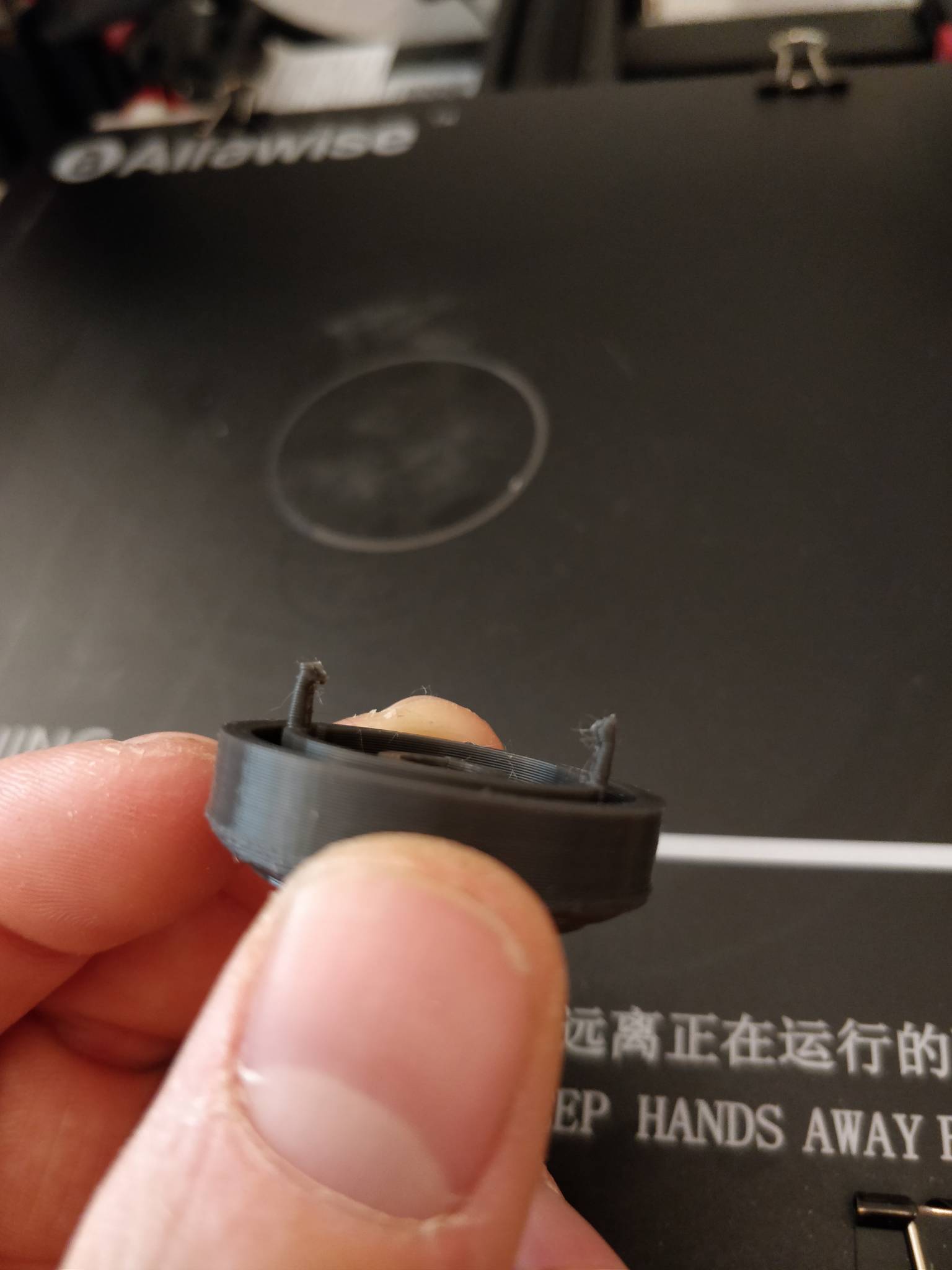

J'ai testé ton STL par curiosité et ça donne ça en 60mm/s (la moitié pour les contour donc en gros toute la pièce) couche de 0.2 sans support.
Je pense qu'on peut améliorer en passant sur des couches de 0.1 en 50mm/s.
Essai peut être avec des couches de 0.1mm
Mon PLA c'est du grossiste 3D anthracite
