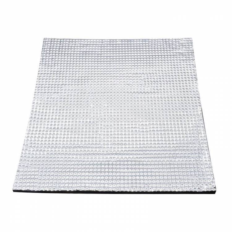

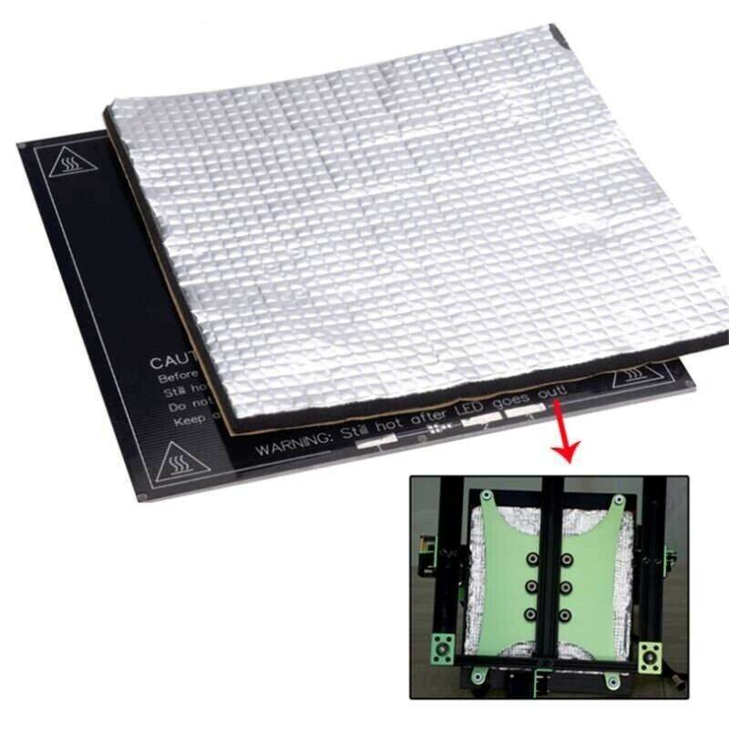

M_tek Posté(e) Décembre 15, 2019 Partager Posté(e) Décembre 15, 2019 Voila cela fait plusieurs fois que je cherche des pièces pour mes imprimantes 3d sur le net et je tombe sur ce type de produit , je comprend que cela ce colle dessous le bed … * J'aimerais savoir si c'était vraiment bénéfique lors de l'utilisation pour conserver la chaleur...car je ne vois peu de personne s'en servir ! * Existe t'il quelque chose de mieux comme produit /matière que cette pièce en coton et aluminium ? Lien vers le commentaire Partager sur d’autres sites More sharing options...
Titi78 Posté(e) Décembre 15, 2019 Partager Posté(e) Décembre 15, 2019 Cela permet de garder la chaleur vers le plateau et éviter la chaleur vers les roulements vslot du Y. Lien vers le commentaire Partager sur d’autres sites More sharing options...

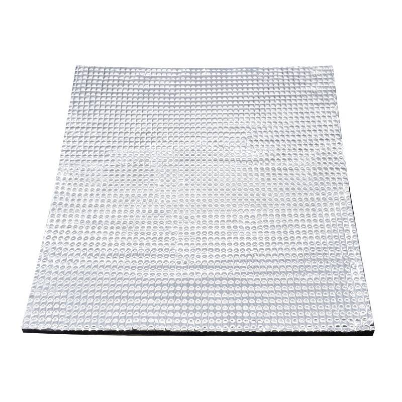

cassyves Posté(e) Décembre 16, 2019 Partager Posté(e) Décembre 16, 2019 Je met de l'isolation thermique pour voiture. Cela ne coûte rien et c'est efficace (testé jusqu'à 120°). J'ai acheté celui-ci. Il est grand, je le coupe quand j'ai un nouveau plateau à isoler. Lien vers le commentaire Partager sur d’autres sites More sharing options...
obi_one Posté(e) Décembre 16, 2019 Partager Posté(e) Décembre 16, 2019 (modifié) Le 15/12/2019 at 16:42, M_tek a dit : J'aimerais savoir si c'était vraiment bénéfique lors de l'utilisation pour conserver la chaleur...car je ne vois peu de personne s'en servir ! Salut, J'utilisais ça sur mon ancienne Anet A8. Je ne pourrais pas te répondre par rapport à d'autres produits car j'ai testé que ça. J'avais fait des bench de monté et descente de température... On gagne en temps mais c'est pas fou non plus. Faut que je te retrouve mon fichier excel qui traîne quelques part dans un coin de mon disque dur Modifié (le) Décembre 16, 2019 par obi_one Lien vers le commentaire Partager sur d’autres sites More sharing options...
obi_one Posté(e) Décembre 16, 2019 Partager Posté(e) Décembre 16, 2019 J'ai retrouvé ! Donc pour l'explication : 5 montées et 5 descentes de températures pour faire une moyenne avant et après installation de l'isolation Température cible : 90°C Température basse : 30°C (pour éviter les variations de la température ambiante) J'avais pris des mesures sur la consommation électrique lors du maintien à 90°C durant 10minutes mais je ne retrouve plus mes notes... Désolé ! C'était un bed de 220x220 mais l'isolant était plus proche des 150x150 (je pense que ça doit jouer sur les chiffres obtenus). Lien vers le commentaire Partager sur d’autres sites More sharing options...
