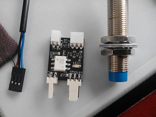

adagio_72 Posté(e) Mars 21, 2016 Partager Posté(e) Mars 21, 2016 Bonjour à tous, Je suis toujours en mode réglage avec ma DELTA. (tests température, rétractation...etc) Malgré pas mal d'attention à régler mon plateau, j'ai remarqué que sur certaines zone la première couche est très aplatie. La mise a niveau sur la DELTA est assez "chiante" à faire et prend pas mal de temps. Je pense qu'avec un autolevel je règlerai ce problème. J'ai un capteur inductif, une carte d’interfaçage de capteur; cependant je bute sur la couleur des fils. Je viens de passer pas mal de temps a far fouiner un peu partout et essayer de trouver la référence des codes couleurs mais je trouve tout et aussi son contraire. Le noir de manière conventionnelle correspond bien au gnd? Sur mon module le gnd est totalement a droite alors que sur le connecteur le noir est au milieu? (l'ensemble a été acheté sur le même site) Au passage, si l'un d'entre vous utilise cet ensemble je suis preneur d'infos à la fois sur la branchement ainsi que les modifs sur le firmware. (Marlin) Merci d'avance @+Emmanuel Lien vers le commentaire Partager sur d’autres sites More sharing options...

adagio_72 Posté(e) Mars 21, 2016 Auteur Partager Posté(e) Mars 21, 2016 Merci, j'avais vu ce post, mais malgré le schéma je doute du sens de branchement de mon capteur .... Lien vers le commentaire Partager sur d’autres sites More sharing options...

adagio_72 Posté(e) Mars 21, 2016 Auteur Partager Posté(e) Mars 21, 2016 Je ne doute pas du tout de ce branchement. Je doute du code couleur de mon capteur. marron = GND? noir = sig et bleu = 12v? Tu as branché directement le module sur ta ramps? je n'ai pas sur ma ramps les 2pins pour l'alimentation 12v j'ai juste 2 petits trous... Merci Lien vers le commentaire Partager sur d’autres sites More sharing options...
garcmi Posté(e) Mars 21, 2016 Partager Posté(e) Mars 21, 2016 Les couleurs sont bonnes, j'ai soudé des connecteurs sur les trous de la ramp. sinon, pour le 12v, tu as les connecteurs alim. Lien vers le commentaire Partager sur d’autres sites More sharing options...
