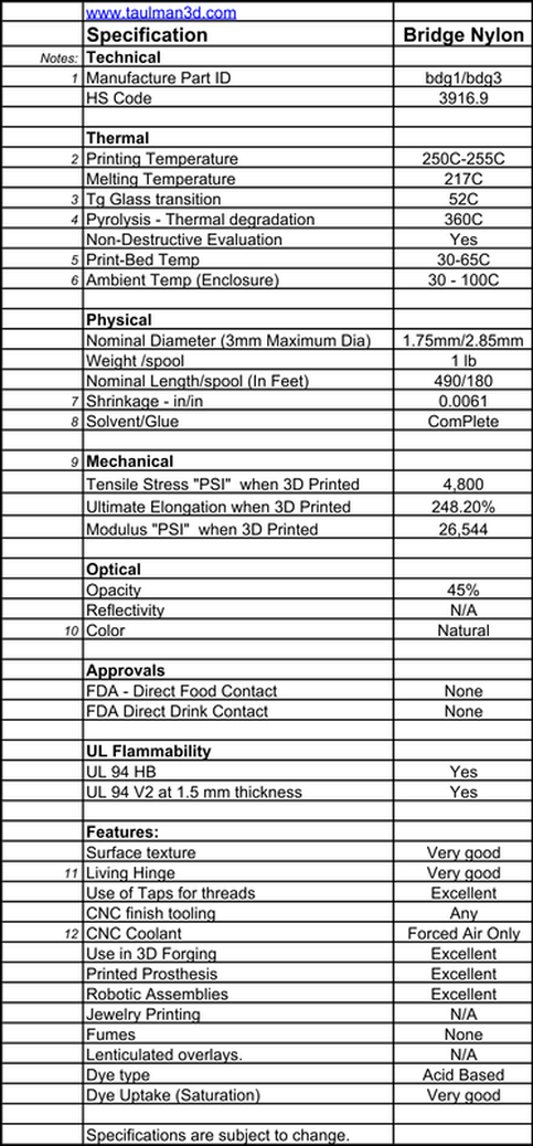

biostrike Posté(e) Décembre 16, 2019 Partager Posté(e) Décembre 16, 2019 C'est quelle marque ton nylon ? Un qui passe bien c'est le Taulman, mais c'est pas donné. Les "pets" c'est à cause de l'humidité. Le nylon est suprahypermega sensible à l'humidité, une vrai éponge. Quelque minute de trop dehors et c'est mort. bien sûr selon la marque, c'est plus ou moins sensible. Tu le chauffe à combien ? Il faut au moins 240°, voir plus. Pour passer d'un filament à un autre, il faut du filament de nettoyage, perso j'utilise celui-ci : https://www.amazon.fr/eSUN-Nettoyage-Filament-Imprimante-Cleaning/dp/B07FQ46L1L/ref=sr_1_6?__mk_fr_FR=ÅMÅŽÕÑ&crid=1862GMO4XYFFP&keywords=filament+de+nettoyage+1.75mm&qid=1576506143&sprefix=filament+de+%2Caps%2C143&sr=8-6 Lien vers le commentaire Partager sur d’autres sites More sharing options...

biostrike Posté(e) Décembre 16, 2019 Partager Posté(e) Décembre 16, 2019 (modifié) le Taulman, il préconise un bed à 30-65°, mais il est vrai qu'il faut absolument éviter les courant d'air. Modifié (le) Décembre 16, 2019 par biostrike Lien vers le commentaire Partager sur d’autres sites More sharing options...
