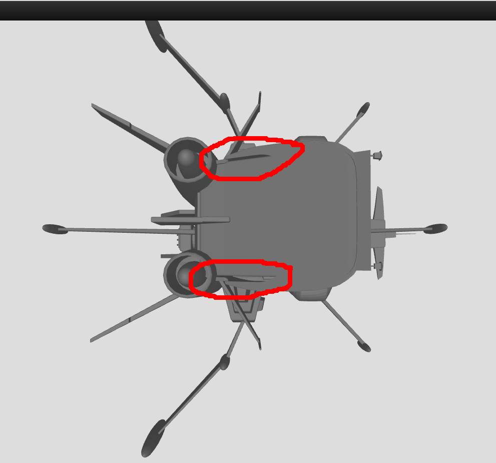

Ironblue Posté(e) Décembre 16, 2019 Partager Posté(e) Décembre 16, 2019 Etant nostalgique des dessins animé de mon enfance, j'ai comme projet d'imprimer les vaisseaux d'Albator. (puis Ulysse31, capitaine Flamme...) J'ai trouver celui de 84 assez bien fait (grâce à un poste de ce forum qui date de .... J'ai aussi trouver celui de 78 mais la malgré qu'il soit bien détaillé, il y a un truc qui me perturbe, je l'aurai bien arrangé moi même mais j'ai jamais réussi à faire fonctionner fusion360 malgré un compte valide (donc viré), je me débrouillais pas mal avec google sketchup mais impossible d'installer le plugin pour les fichier stl (donc viré), j'ai installé freecad mais la c'est moi qui n'y comprend rien, j'arrive pas à sortir un truc même aussi simple qu'un cube donc de la à modifier un vaisseau..... Donc voila mon souci https://www.thingiverse.com/thing:655359 On vois bien que la modélisation est beaucoup plus "carrée" que l'originale, je ne demande pas à avoir une réplique conforme mais juste des arrêtes un peu moins prononcée, chose que je suis incapable de faire, donc si un pro de la modélisation avait l'extrême gentillesse et le temps de me le modifier, je lui en serais très redevable. Si vous avez des liens de stl plus beau ou d'autre vaisseaux dans le même thème d'anciens dessins animés (pas la peine de mettre des stl de candy ou autre trucs du genre...), je prends aussi. Et si par miracle vous avez l'arcadia du film animé alors la, je serai vraiment aux anges.... 1 Lien vers le commentaire Partager sur d’autres sites More sharing options...

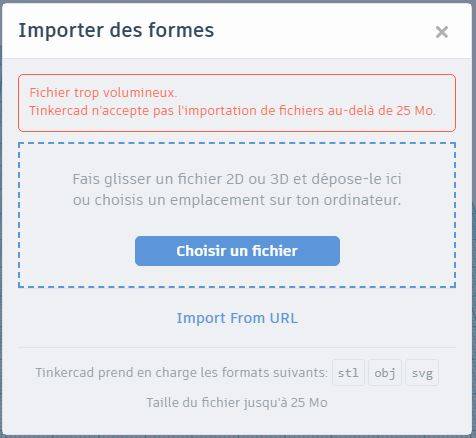

Ironblue Posté(e) Décembre 18, 2019 Auteur Partager Posté(e) Décembre 18, 2019 tinkercad oui j'ai aucun souci pour modéliser des pièces avec mais c'est limité à 25MB et en nombre de triangles donc les grosse pièces complexe c'est mort. Lien vers le commentaire Partager sur d’autres sites More sharing options...
didoff Posté(e) Décembre 19, 2019 Partager Posté(e) Décembre 19, 2019 Bonjour, Si tu peux le charger sur Tinkercad, je viens de le faire et c'est assez long et totalement inutile car tu ne pourras rien modifier, notamment les arêtes comme tu le souhaites. Ensuite c'est un fichier stl, qui je trouve ne sont pas faciles à manipuler puisque ils génèrent des faces à trois sommets qui ne sont pas toujours très logiques et identiques comme ont peut le voir sur un morceau de ton vaisseau ci-dessous. La surface en haut à droite est découpée en deux alors que celle de gauche pourtant identique est découpée en trois... Et puis je doute que tu puisse imprimer ce vaisseau en une seule fois, sur thingiverse le modèle présenté n'a pas été imprimé, juste modélisé. Pourquoi ne repars-tu pas d'un plan en 2d (on en trouve sur le net) que tu modélise toi même en pièces détachées afin de pouvoir l'imprimer. Par exemple avec Blender, cela serait tout à fait possible... Lien vers le commentaire Partager sur d’autres sites More sharing options...
Ironblue Posté(e) Décembre 19, 2019 Auteur Partager Posté(e) Décembre 19, 2019 (modifié) Comment tu as fait pour l'ouvrir sur tinkercad, quant j'essai j'ai ça : C'etait prévu de le découper en 3 ou 4 parties pour l'imprimer car je le veux en grand mini 40cm, j'ai même déjà regarder les tuto sur le forum pour le faire. Modifié (le) Décembre 19, 2019 par Ironblue Lien vers le commentaire Partager sur d’autres sites More sharing options...
didoff Posté(e) Décembre 19, 2019 Partager Posté(e) Décembre 19, 2019 Ha oui, j'avais oublié de te préciser que je l’avais réduit en taille, ce qui a aussi réduit le volume du fichier, le mien fait un peu plus de 9 mo... Sinon, même découper en trois ou quatre parties tu vas avoir des problèmes... Avec ça par exemple... Lien vers le commentaire Partager sur d’autres sites More sharing options...

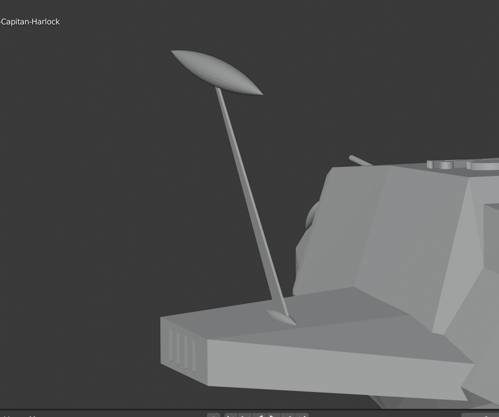

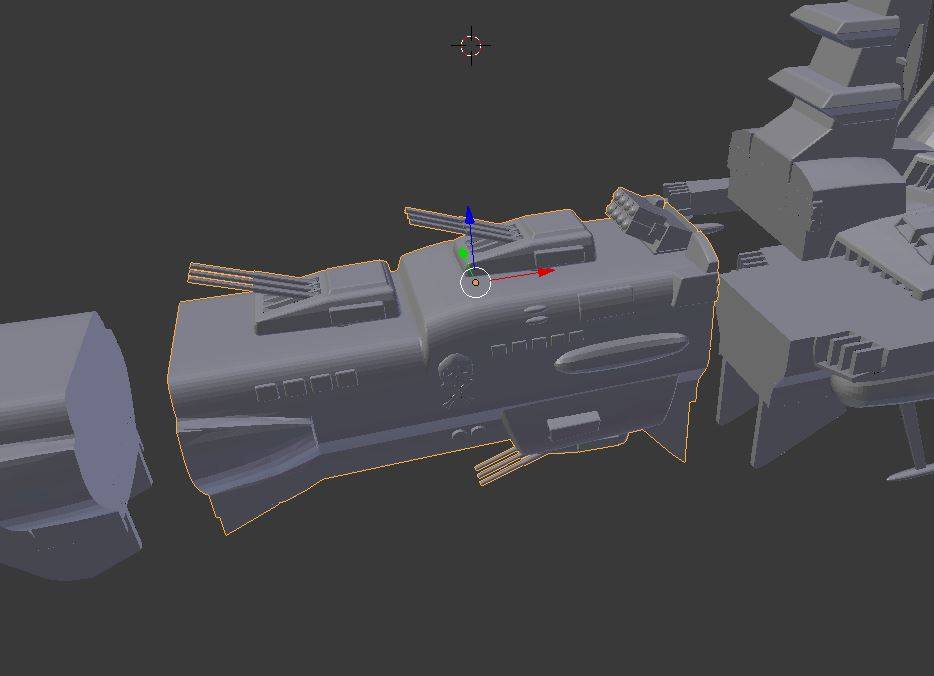

Ironblue Posté(e) Décembre 23, 2019 Auteur Partager Posté(e) Décembre 23, 2019 (modifié) @Vector Merci en effet celui la est top, je n'achète jamais de modèle mais la je vais faire une exception. Hier soir j'ai voulu découper en 3 celui de 84 mais j'y arrive pas et le modèle n'est pas fermé à l'arrière (peut être ailleurs mais j'ai vue que la) Moins de boulot que de refaire l'autre mais je ne sais pas comment faire et pour avoir une bonne impression je pense qu'il va falloir imprimer les ailerons à part. J'ai aussi trouvé le dernier modèle https://www.myminifactory.com/object/3d-print-arcadia-harlock-ship-3d-printable-model-77275 faudrait qu'il soit un peu plus élancé pour coller au film, la on croirait qu'il a pris de l'embonpoint mais vu que c'est le seul je ferais avec. Modifié (le) Décembre 23, 2019 par Ironblue Lien vers le commentaire Partager sur d’autres sites More sharing options...
Cwazy-Cookie Posté(e) Décembre 23, 2019 Partager Posté(e) Décembre 23, 2019 Quand ça m'arrive, je comble le creux avec des ch'tit rectangle. Faut juste faire gaffe à que ça ne déborde pas. Vue le nombre d'antenne/ailleront,etc... le plus simple serais de les imprimer à coté et prévoir des emplacements pour venir les emboîtés et collé une fois la structure central fini. Pas de support, tu pourra même en profiter pour les imprimer dans une définition plus fine et/ou avec un meilleurs taux de remplissage. Lien vers le commentaire Partager sur d’autres sites More sharing options...

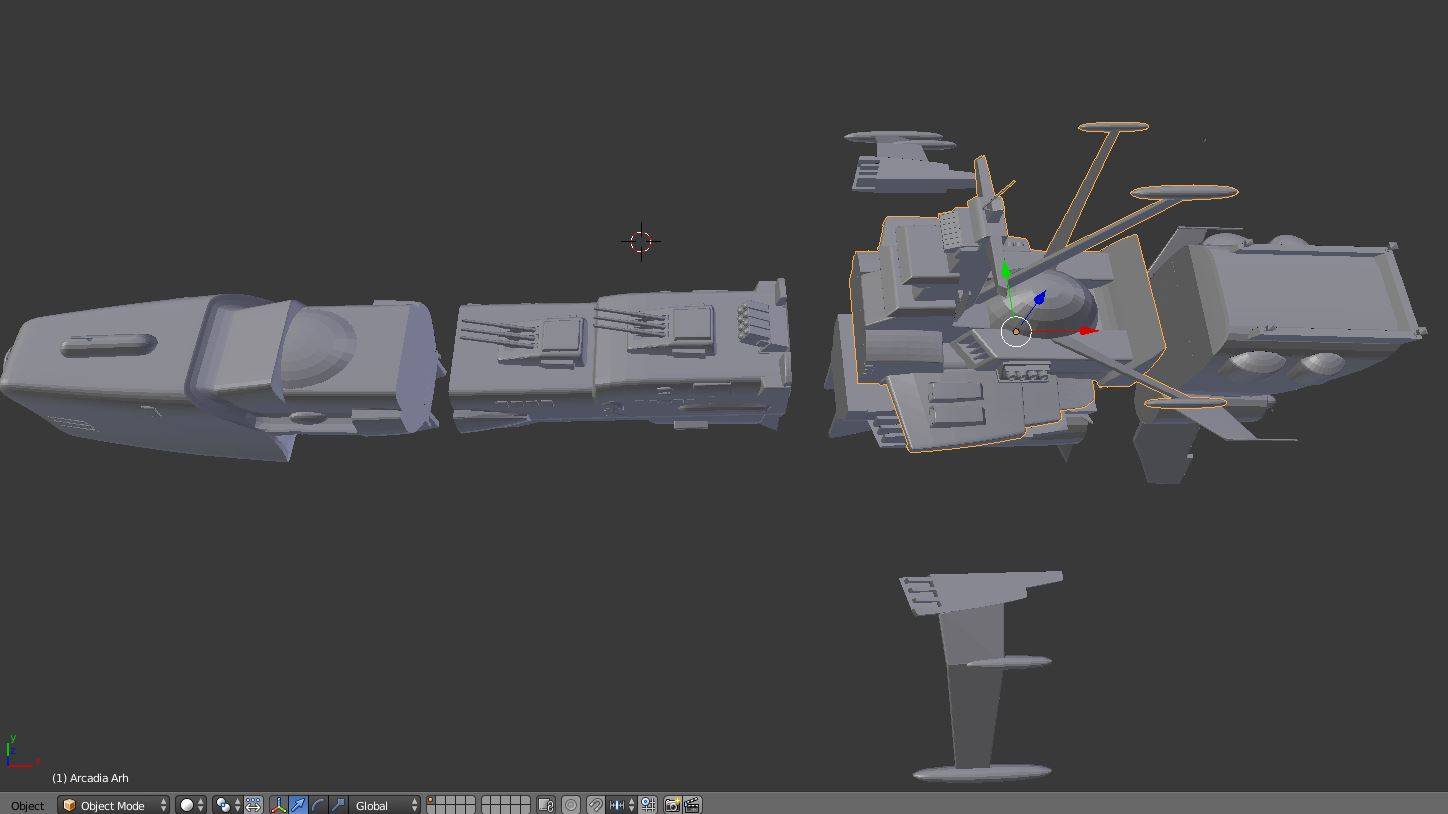

Ironblue Posté(e) Décembre 24, 2019 Auteur Partager Posté(e) Décembre 24, 2019 (modifié) Hier soir je me suis payée mon cadeau de noël, j'ai téléchargée le stl https://pinshape.com/items/33284-3d-printed-albator-arcadia-78-of-capitan-harlock-full-assembly-kit Il est super bien détaillée et super gros, je l'imprime à 15%, il fera un peu moins de 40cm. J'ai aussi tentée de modifier le stl de celui qui n'est pas fermé, j'ai réussi avec blender et le fichier .obj plutôt que .stl à fermer l'arrière mais il y a encore d'autres endroits ouvert faut que je les trouve. Modifié (le) Décembre 24, 2019 par Ironblue 1 Lien vers le commentaire Partager sur d’autres sites More sharing options...

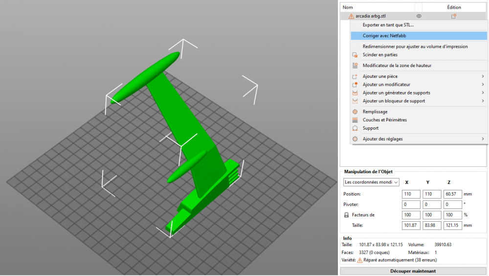

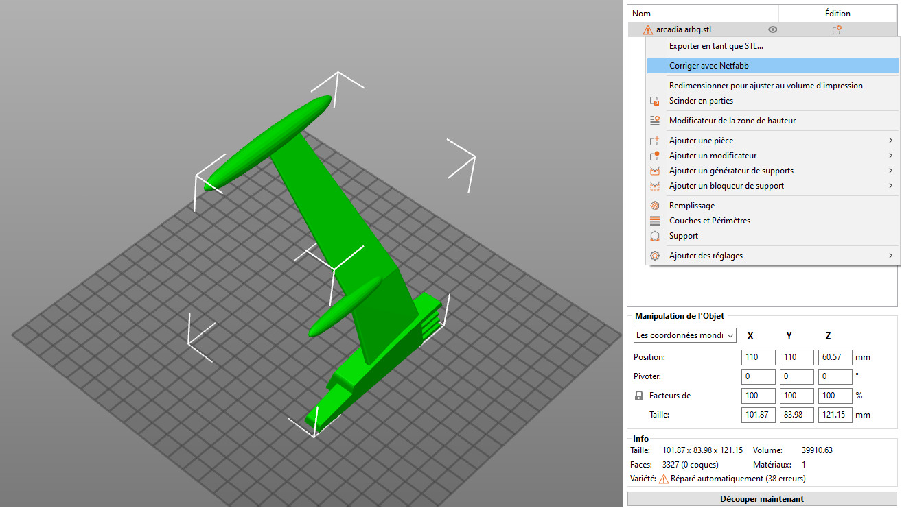

Ironblue Posté(e) Décembre 30, 2019 Auteur Partager Posté(e) Décembre 30, 2019 J'ai réussi à découper le stl de l'arcadia84 mais cura me fait un peu n'importe quoi sur certains morceaux, il n'imprime pas tout, pourtant tout à l'aire fermé, il l'affiche bien complet en préparer mais en apreçu et en visualisant couche par couche on voie bien qu'il y a des soucis. Voila l'un des fichiers : arcadia arbg.stl Est ce que quelqu'un peu ne dire d'ou vient le souci et comment le réparer que je puisse le faire sur les autres fichiers ? Lien vers le commentaire Partager sur d’autres sites More sharing options...
Vector Posté(e) Décembre 30, 2019 Partager Posté(e) Décembre 30, 2019 (modifié) Il y a 2 heures, Ironblue a dit : ... comment le réparer que je puisse le faire sur les autres fichiers ? Salut @Ironblue, avec une p'tite correction Netfabb sur PrusaSlicer Ensuite un export du plateau en STL pour l'usine à gaz Cura et hop ! Modifié (le) Décembre 30, 2019 par Vector 1 1 Lien vers le commentaire Partager sur d’autres sites More sharing options...
Ironblue Posté(e) Décembre 30, 2019 Auteur Partager Posté(e) Décembre 30, 2019 Nickel ça fonctionne, merci. J'ai essayée d'imprimer avec prusa mais j'ai pas eu un aussi beau rendu qu'avec cura. Faudrait que je me penche dessus pour trouver de bon paramètre avec mon imprimante et la peut être que les résultats serai meilleur qu'avec cura. Lien vers le commentaire Partager sur d’autres sites More sharing options...

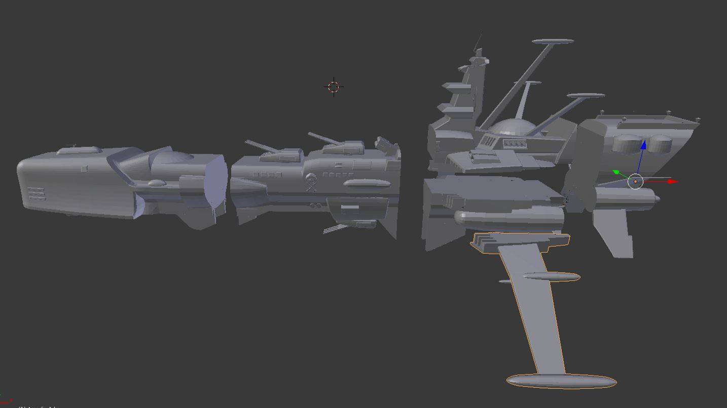

Ironblue Posté(e) Décembre 31, 2019 Auteur Partager Posté(e) Décembre 31, 2019 Découpe fini et fichier stl réparer. bon je pense que pour certains ça va être galère quant même la les canons sont pas épais... celle la va y avoir un paquets de support et la dernière antenne ne s'imprimera pas. La c'est les lanternes qui vont poser souci, je pense remodifier le stl et les virer je vais l'imprimer à 75% se qui va donner une longueur de 54cm. J'ai encore pleins de temps pour peaufiner les découpes car pleins d'impression en cours plus "urgente" 2 Lien vers le commentaire Partager sur d’autres sites More sharing options...
Vector Posté(e) Décembre 31, 2019 Partager Posté(e) Décembre 31, 2019 (modifié) Pour info, j'ai regardé vite fait, sur la version du vaisseau dans Albator 78 et sur ses plans, il n'y pas les cannons en dessous. Alors que dans la version sur le site Pinshape il y en a Modifié (le) Décembre 31, 2019 par Vector Lien vers le commentaire Partager sur d’autres sites More sharing options...
Ironblue Posté(e) Décembre 31, 2019 Auteur Partager Posté(e) Décembre 31, 2019 exact l'arcadia n°5 de 78 n'a pas de tourelle en bas http://www.otakia.com/6184/dicotakia/personnage/atlantis-arcadia-albator-harlock/ Lien vers le commentaire Partager sur d’autres sites More sharing options...

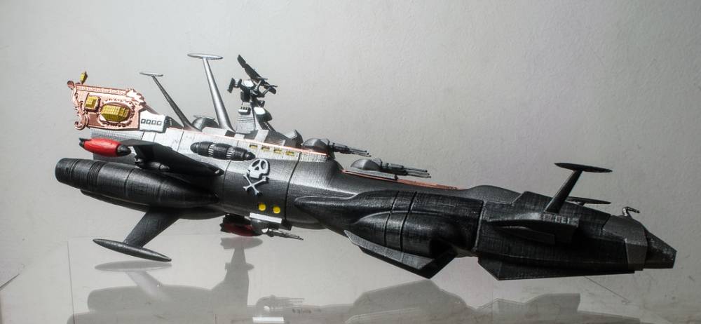

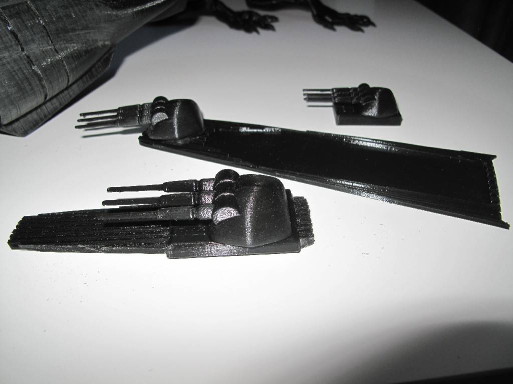

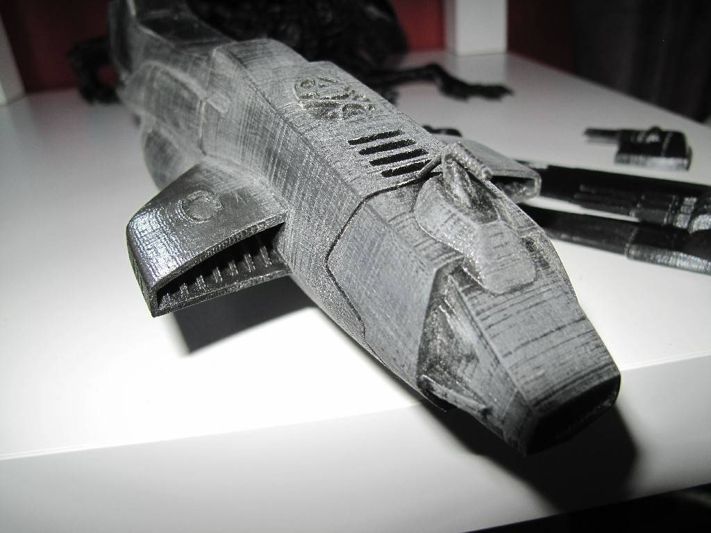

Ironblue Posté(e) Janvier 12, 2020 Auteur Partager Posté(e) Janvier 12, 2020 Avancé des impressions de l'arcadia 78 Ponçage en cour... c'est chiant Et sur les petites pièces c'est encore plus chiant 1 Lien vers le commentaire Partager sur d’autres sites More sharing options...
