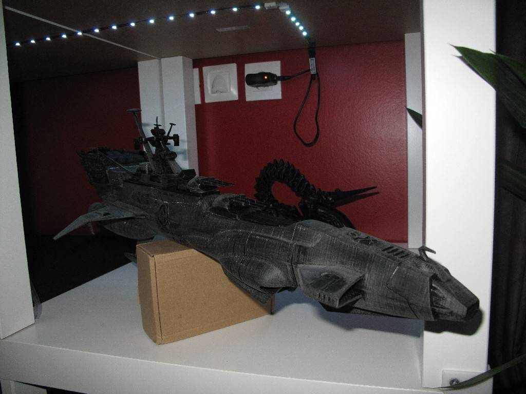

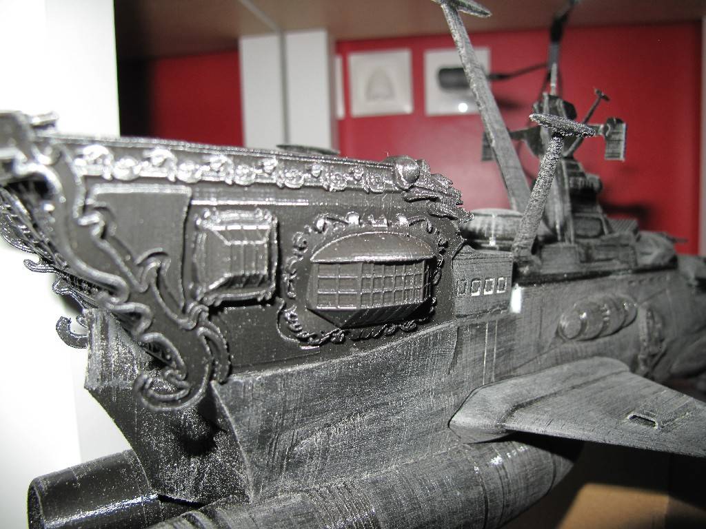

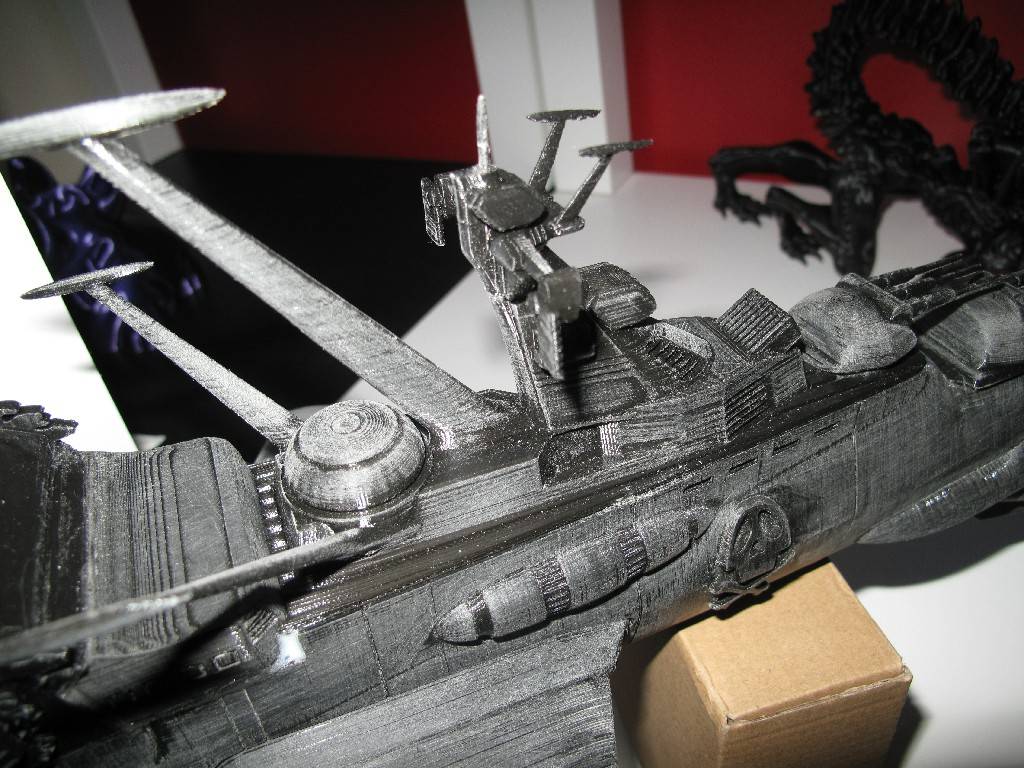

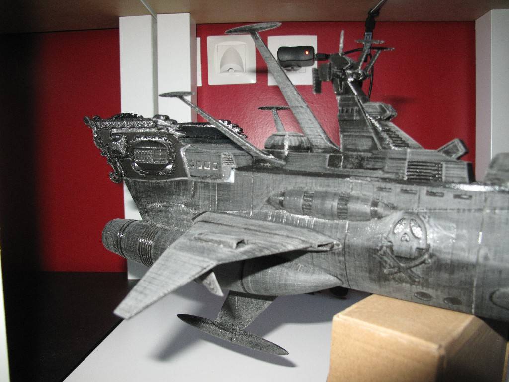

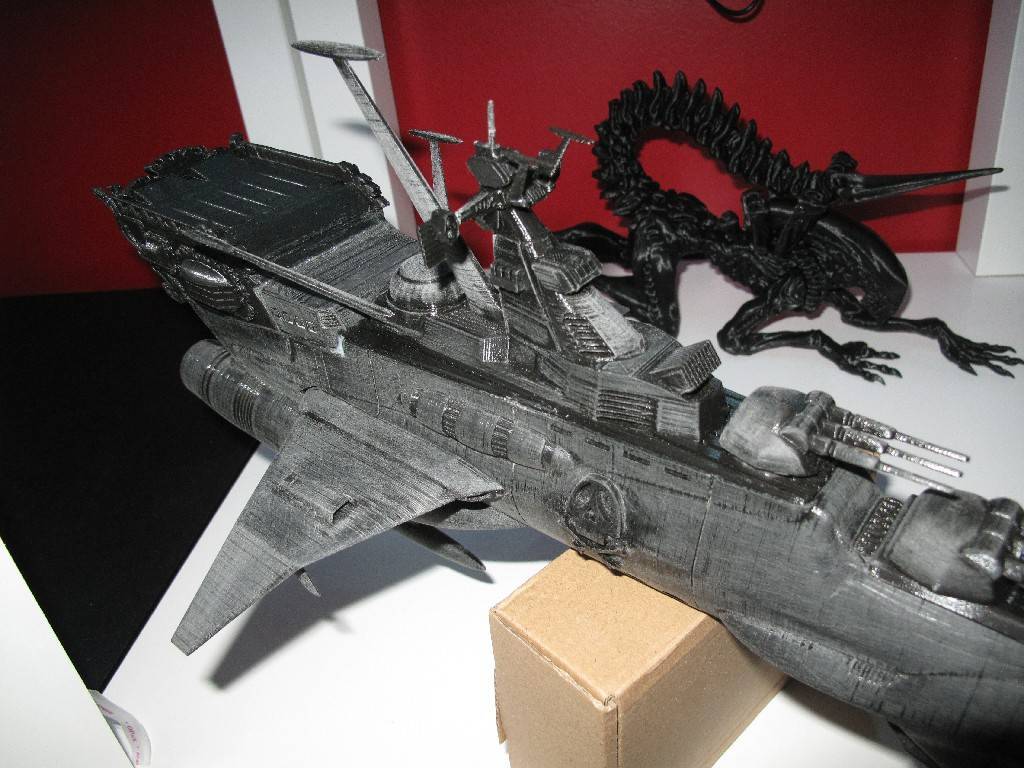

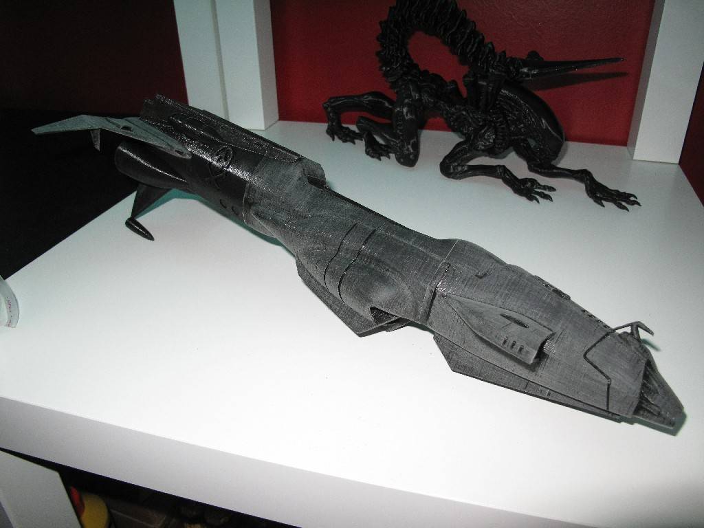

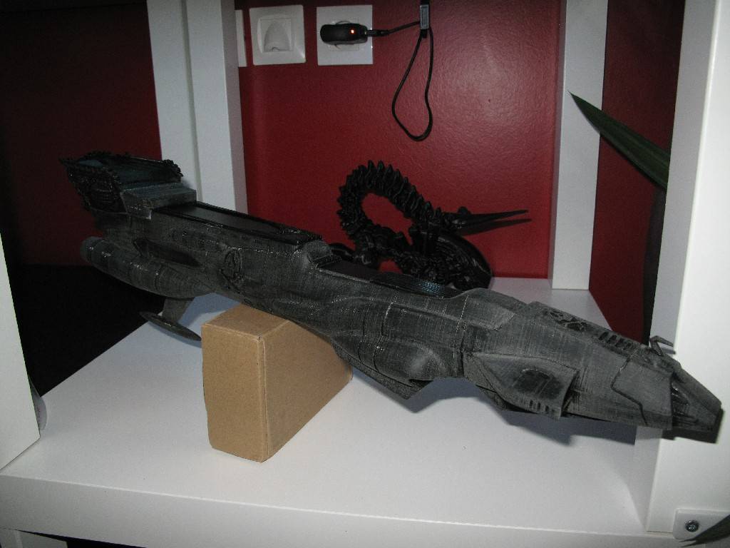

Ironblue Posté(e) Janvier 20, 2020 Auteur Partager Posté(e) Janvier 20, 2020 Si un modo passe par la est ce que ce serait possible de changer le titre du poste par "Les vaisseaux de mon enfance" ? Merci d'avance Toutes les pièces sont imprimées reste plus qu'à poncer,coller, peindre.... 6 Lien vers le commentaire Partager sur d’autres sites More sharing options...
Bakatora Posté(e) Janvier 20, 2020 Partager Posté(e) Janvier 20, 2020 Magnifique. Lien vers le commentaire Partager sur d’autres sites More sharing options...

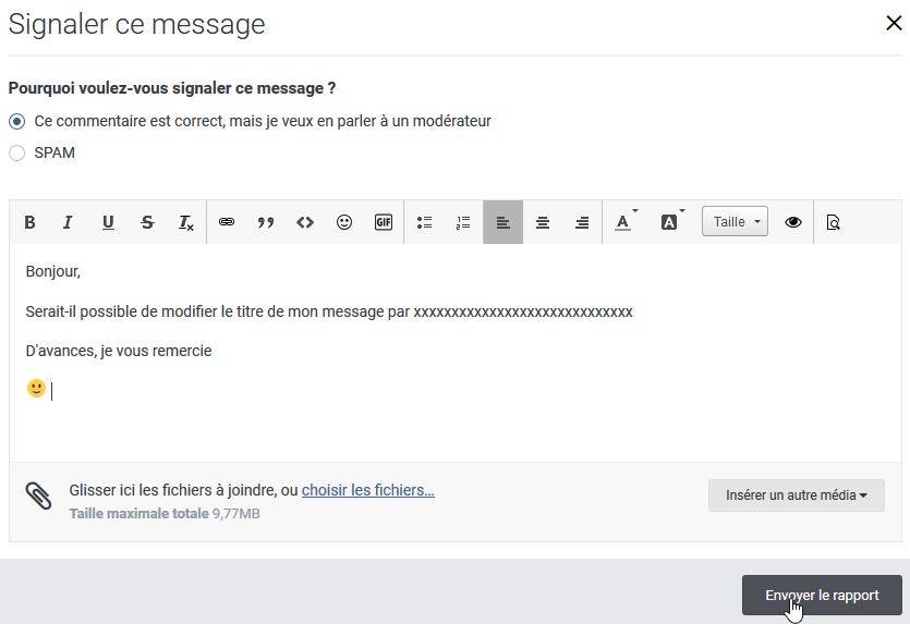

fran6p Posté(e) Janvier 21, 2020 Partager Posté(e) Janvier 21, 2020 Il y a 18 heures, Ironblue a dit : Si un modo passe par la est ce que ce serait possible de changer le titre du poste par "Les vaisseaux de mon enfance" ? Tu peux en faire toi même la demande : Sinon les modérateurs «globo» peuvent le faire en les appelant @pascal_lb, @gisclace, … (évite le grand chef @Motard Geek, il est débordé en ce moment par ses tests ). Lien vers le commentaire Partager sur d’autres sites More sharing options...

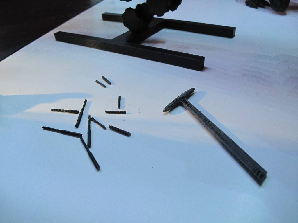

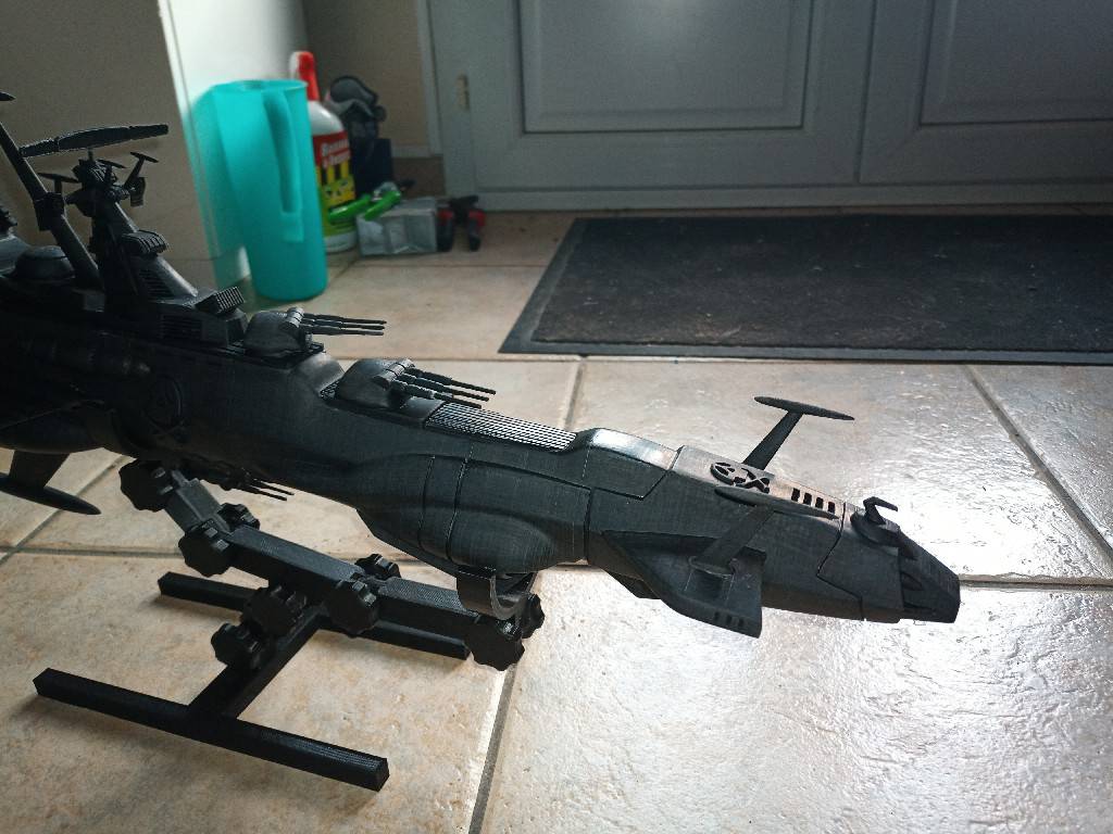

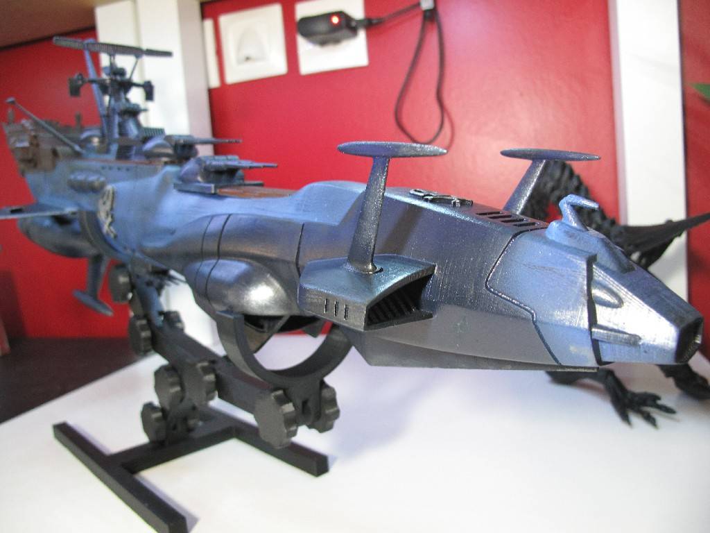

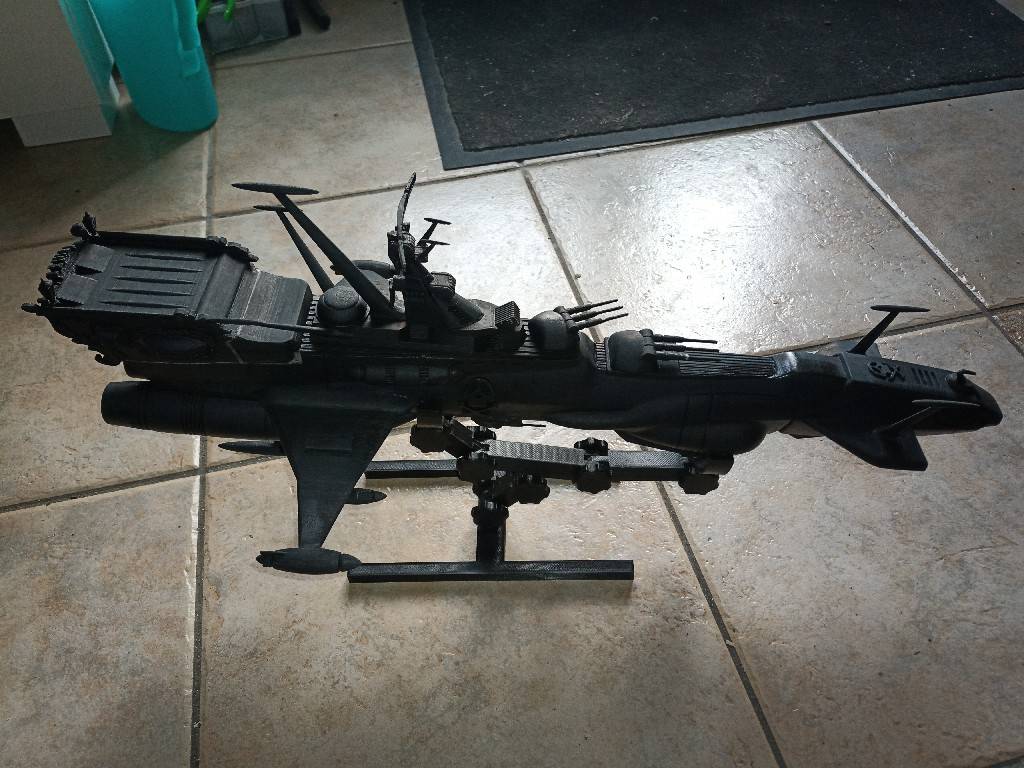

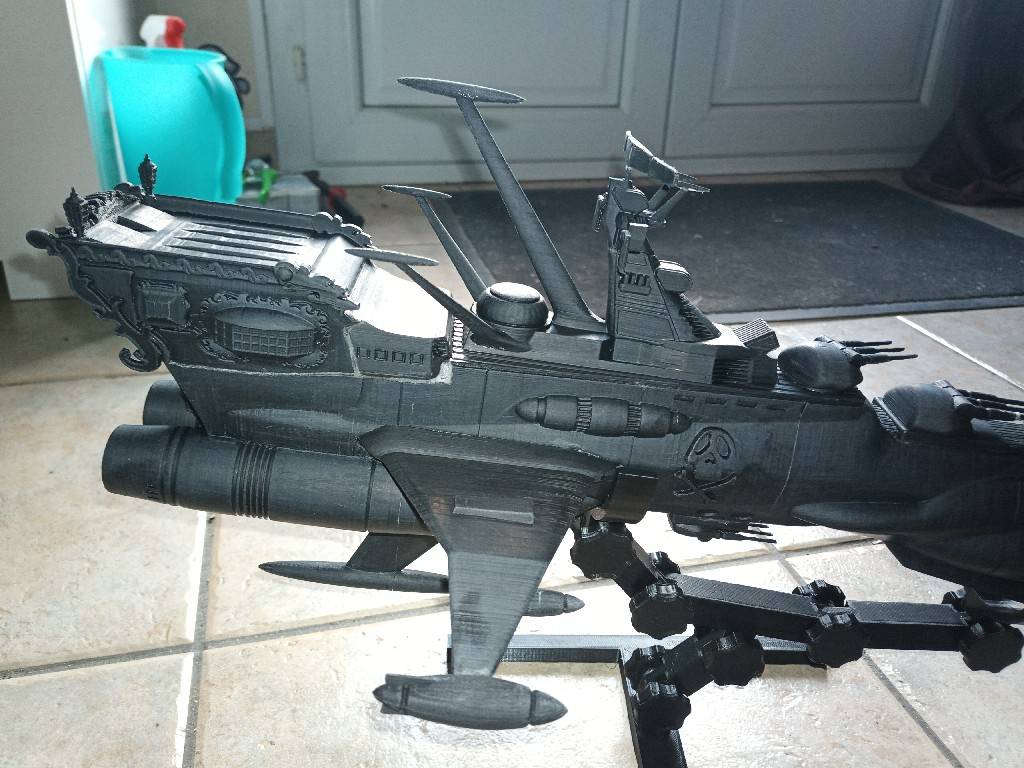

Ironblue Posté(e) Janvier 21, 2020 Auteur Partager Posté(e) Janvier 21, 2020 Merci pour le changement de titre. J'ai pas avancer sur le vaisseau mais je lui ai modélisée et imprimée un support modulable. je fini d'imprimer des molettes pour les vis et les écrous. 1 Lien vers le commentaire Partager sur d’autres sites More sharing options...
Bakatora Posté(e) Janvier 21, 2020 Partager Posté(e) Janvier 21, 2020 Un version du support en petg transparent par exemple ? Pour moins le remarquer et laisser la vedette à l'Arcadia. Lien vers le commentaire Partager sur d’autres sites More sharing options...
Ironblue Posté(e) Janvier 21, 2020 Auteur Partager Posté(e) Janvier 21, 2020 Il va surtout me servir pour la mise en peinture et comme il est modulable, il me servira à d'autre chose. Je pense qu'une fois le vaisseau fini, je le suspendrais avec du fil de pêche. 1 Lien vers le commentaire Partager sur d’autres sites More sharing options...

Tircown Posté(e) Janvier 23, 2020 Partager Posté(e) Janvier 23, 2020 (modifié) Ahah, j'ai une maquette de l'arcadia sur une étagère pour à peu près les même raisons que toi (moi c'était des redif, mais j'étais fan). Je pense que c'est exactement la même maquette que sur la deuxième image. Modifié (le) Janvier 23, 2020 par Tircown Lien vers le commentaire Partager sur d’autres sites More sharing options...

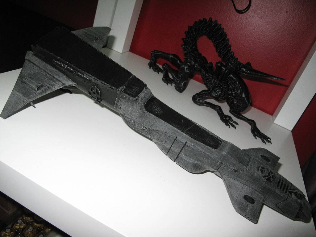

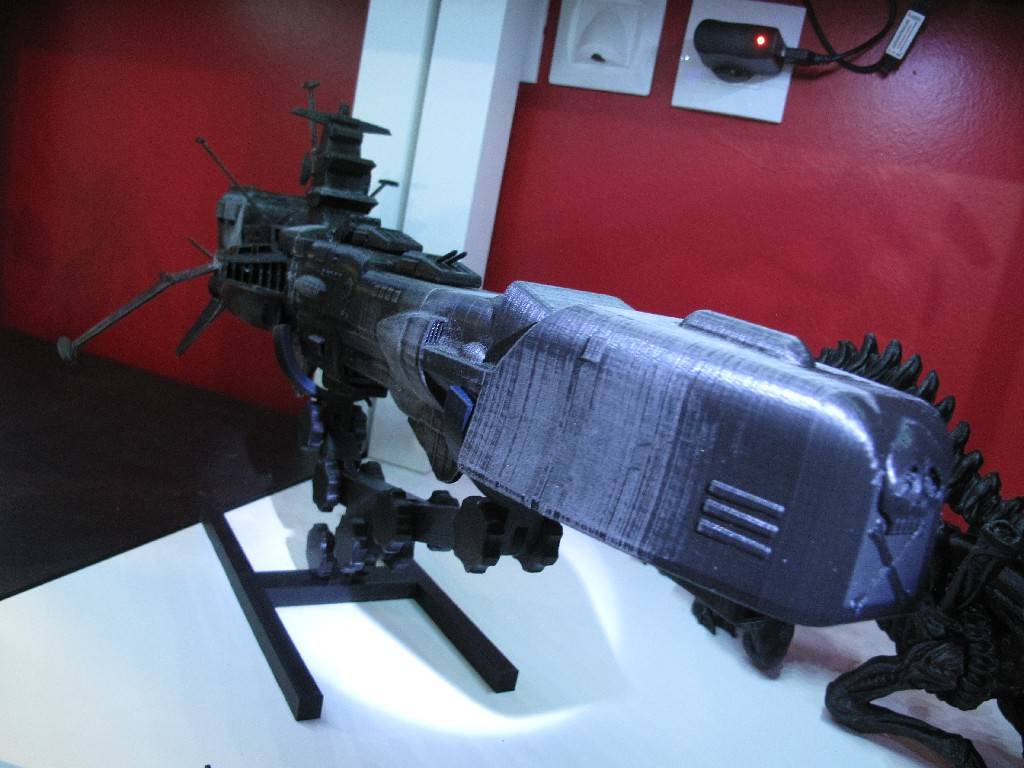

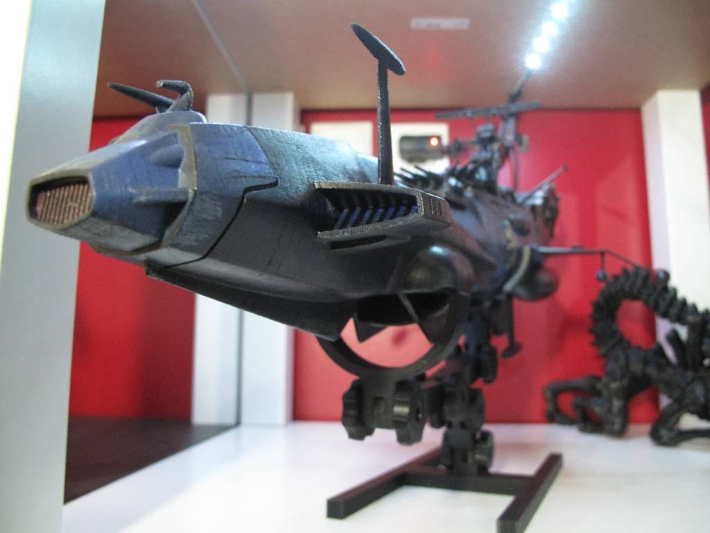

Ironblue Posté(e) Janvier 25, 2020 Auteur Partager Posté(e) Janvier 25, 2020 (modifié) Application de 2 couches de mélange colle blanche/eau, je dois attendre 24h de séchage avant de mettre en peinture Modifié (le) Janvier 25, 2020 par Ironblue 2 Lien vers le commentaire Partager sur d’autres sites More sharing options...
Vector Posté(e) Janvier 25, 2020 Partager Posté(e) Janvier 25, 2020 (modifié) Good Job J'ai les 5 DVD d'Albator 78 (SD 4/3), alors s'il te manque un détail ou deux sur le vaisseau n'hésite pas à me demander. Modifié (le) Janvier 25, 2020 par Vector Lien vers le commentaire Partager sur d’autres sites More sharing options...
Ironblue Posté(e) Janvier 25, 2020 Auteur Partager Posté(e) Janvier 25, 2020 J'ai récupérer des images sur le net et je les ai imprimées en couleur pour avoir un modèle de base mais vue que l'impression n'est pas tout a fait conforme à l'original pour la peinture ce ne sera pas trop grave si il y a quelques détails non conforme. Lien vers le commentaire Partager sur d’autres sites More sharing options...

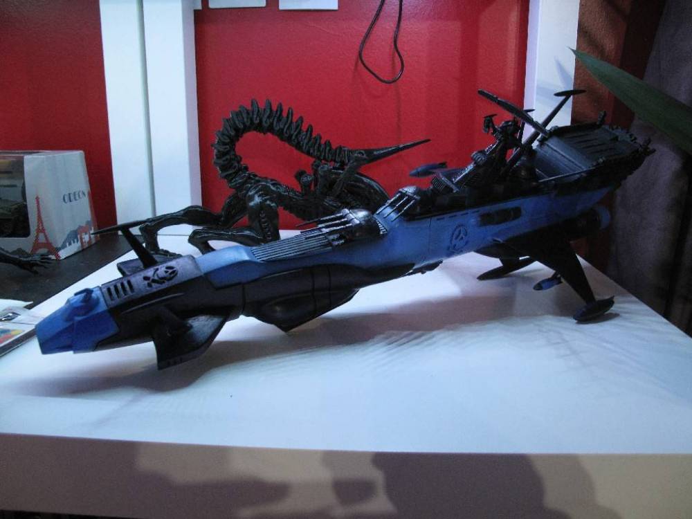

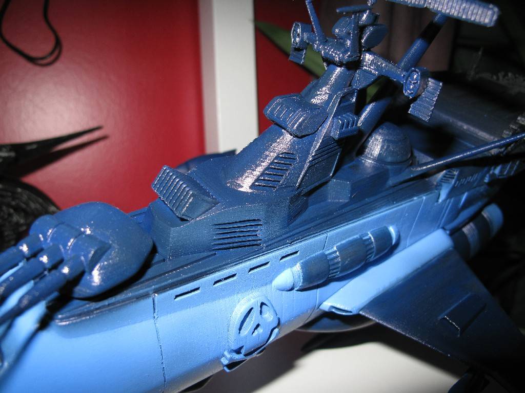

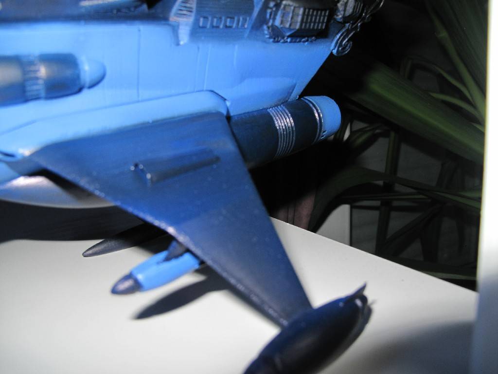

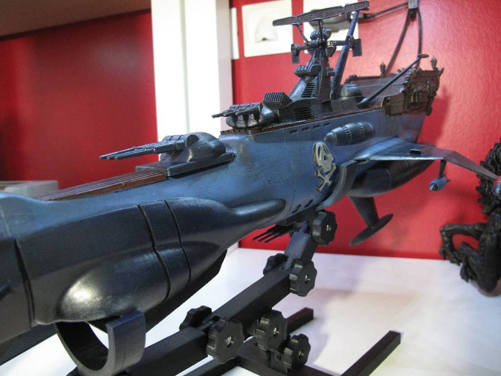

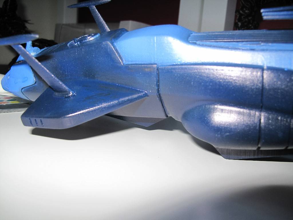

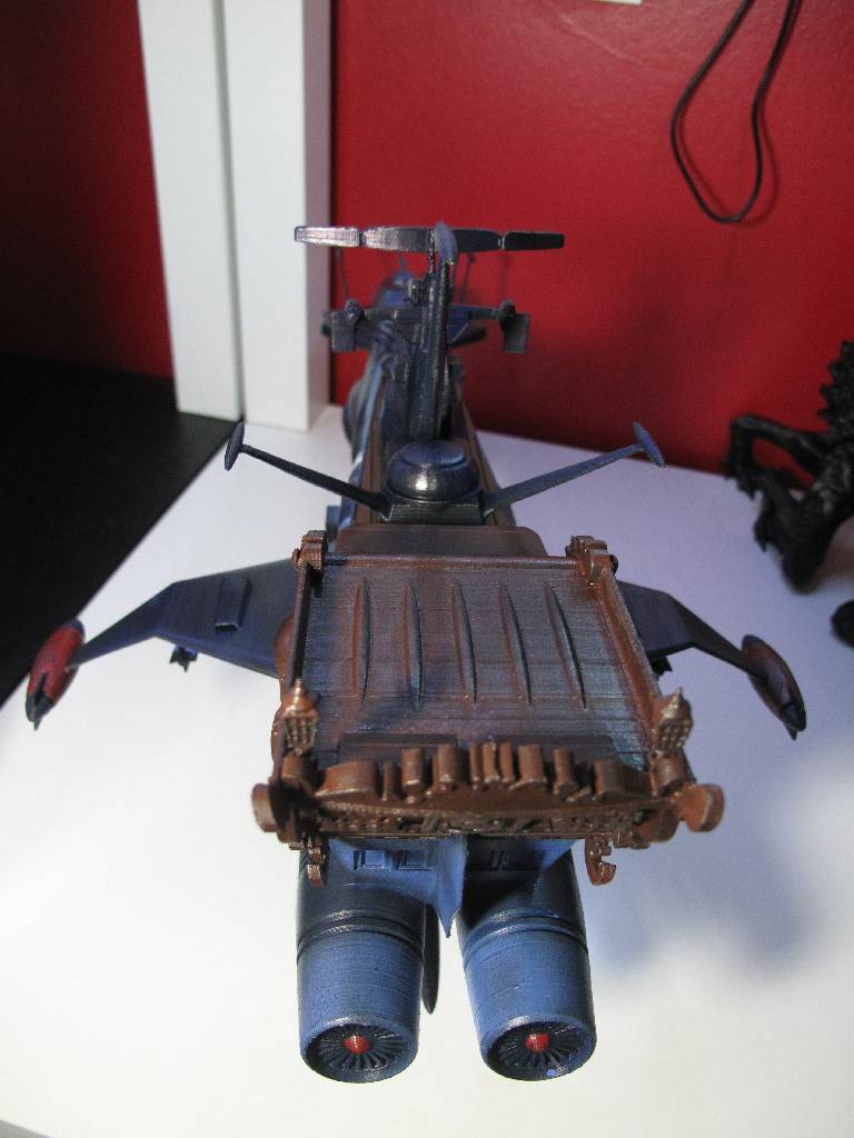

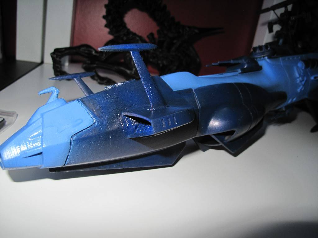

Ironblue Posté(e) Janvier 26, 2020 Auteur Partager Posté(e) Janvier 26, 2020 Début de la peinture, comme c'est une première pour moi avec un aéro, c'est loin d'être parfait. Dés le début j'ai eu un souci avec une peinture non adaptée (aucune accroche et aucun pouvoir couvrant), très bien pour le pinceau mais une cata à l'aéro et en plus j'avais pas attendu les 24h de séchage de la colle donc avec la peinture à l'eau, la colle redevenait liquide et tout redevenait blanc... Nouvelle essai après séchage de 24h pour la colle avec une peinture spécial aéro (merci au beau frère de m'en avoir donnée quelques couleurs il a quelque temps), la au moins la peinture à une bonne accroche et couvre bien. pour une première c'est quant même pas trop mal, le reste va se faire au pinceau. 1 Lien vers le commentaire Partager sur d’autres sites More sharing options...
Ironblue Posté(e) Janvier 26, 2020 Auteur Partager Posté(e) Janvier 26, 2020 Aérographe utilisé https://www.amazon.fr/gp/product/B01984GEOY/ref=ppx_yo_dt_b_asin_title_o03_s00?ie=UTF8&psc=1 peinture pour l'aéro https://www.aerographediscount.fr/esthetique/406-set-test-procolor-67050.html peinture pour application au pinceau https://www.amazon.fr/gp/product/B06ZYSFWNN/ref=ppx_yo_dt_b_asin_title_o03_s00?ie=UTF8&psc=1 J'applique un mélange colle blanche/eau pour que la peinture accroche au pla, j'ai déjà essayer sans c'est une cata avec la peinture au pinceau, j'ai pas essayer avec l'aéro sans la colle. Lien vers le commentaire Partager sur d’autres sites More sharing options...

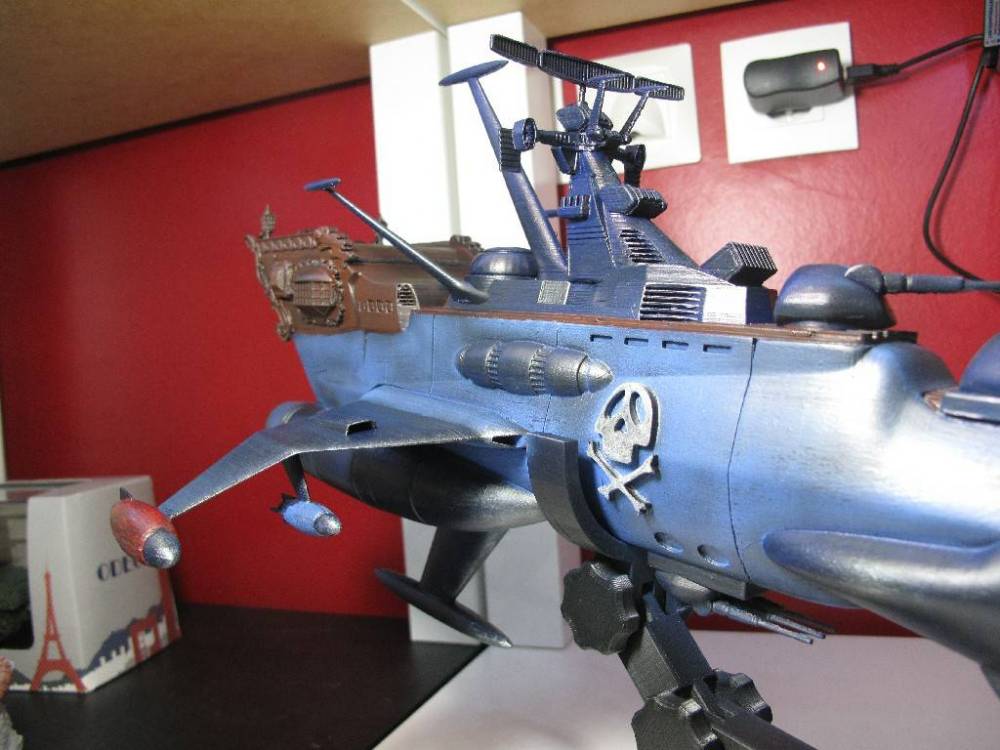

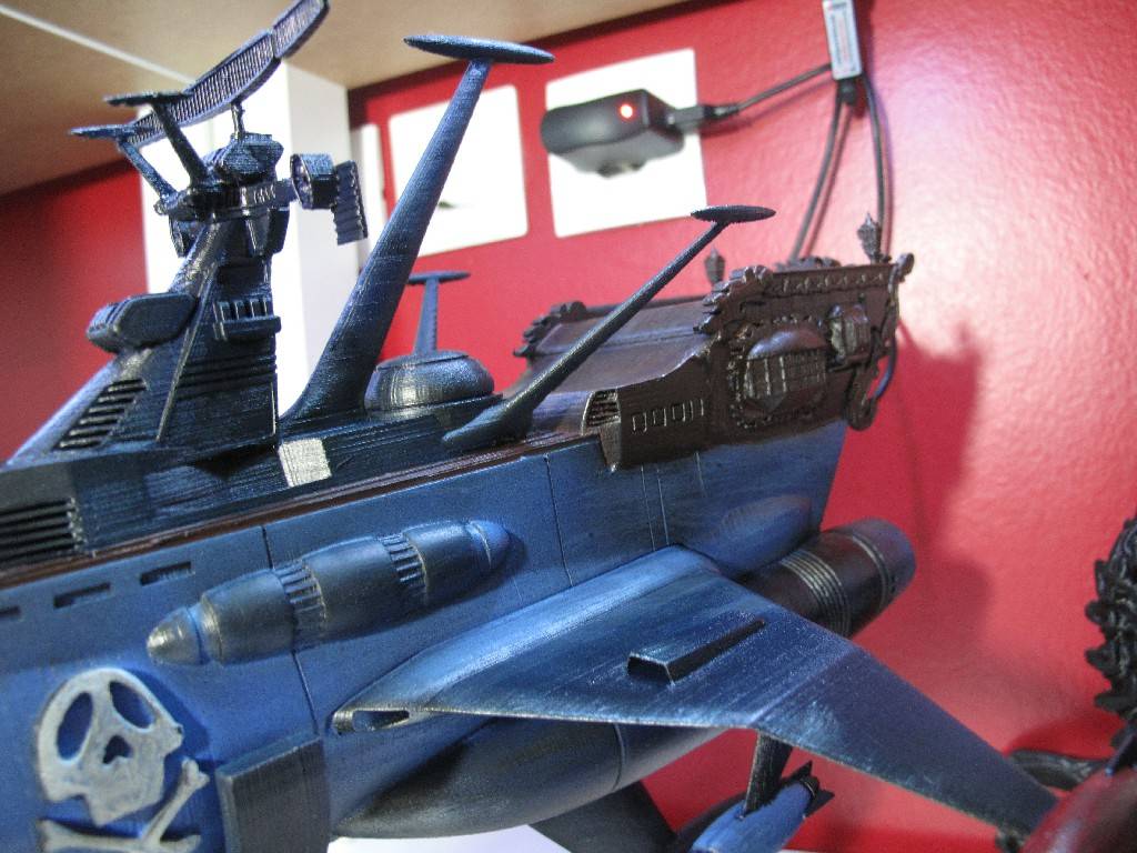

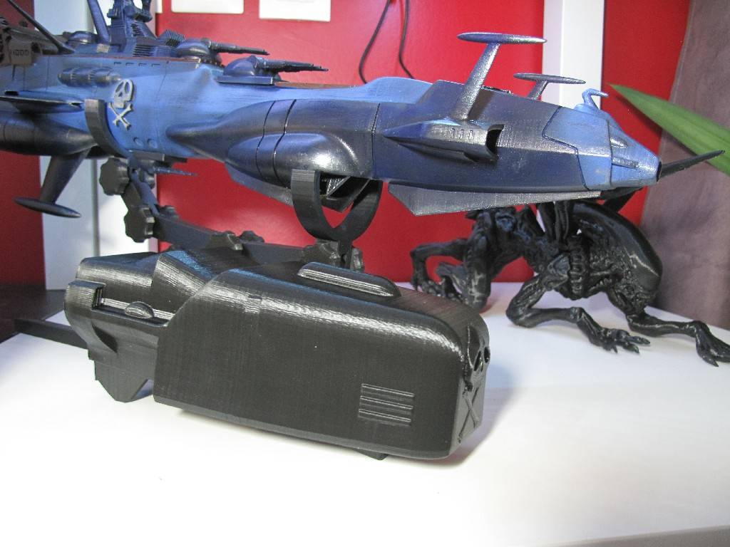

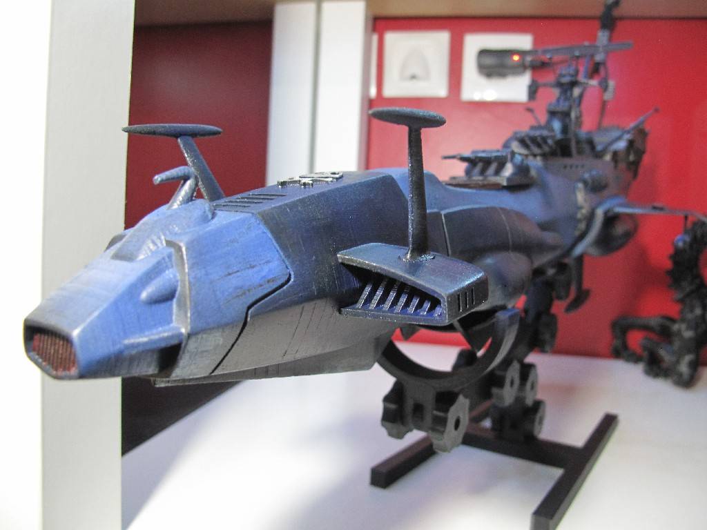

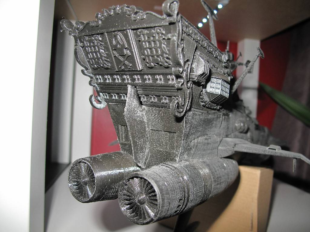

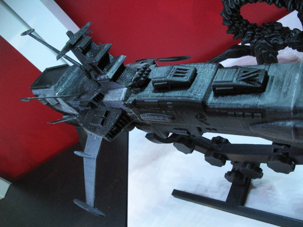

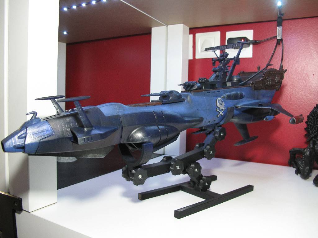

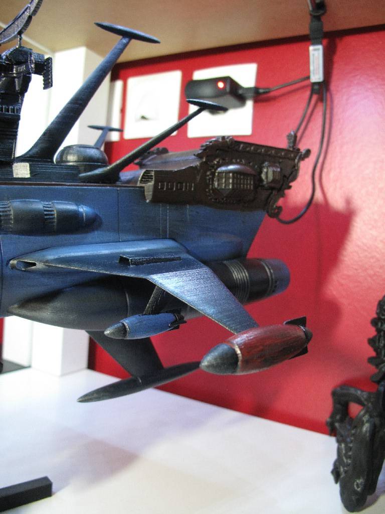

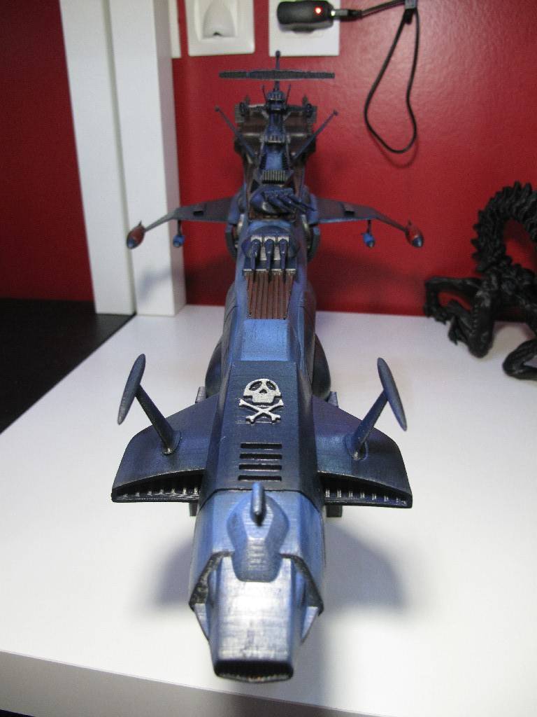

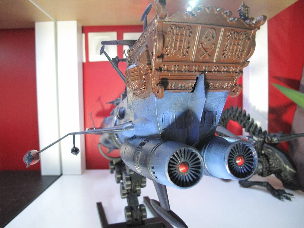

Ironblue Posté(e) Février 1, 2020 Auteur Partager Posté(e) Février 1, 2020 6 2 Lien vers le commentaire Partager sur d’autres sites More sharing options...
Bakatora Posté(e) Février 1, 2020 Partager Posté(e) Février 1, 2020 (modifié) Il a de la gueule ce vaisseau. Modifié (le) Février 1, 2020 par Bakatora 1 Lien vers le commentaire Partager sur d’autres sites More sharing options...

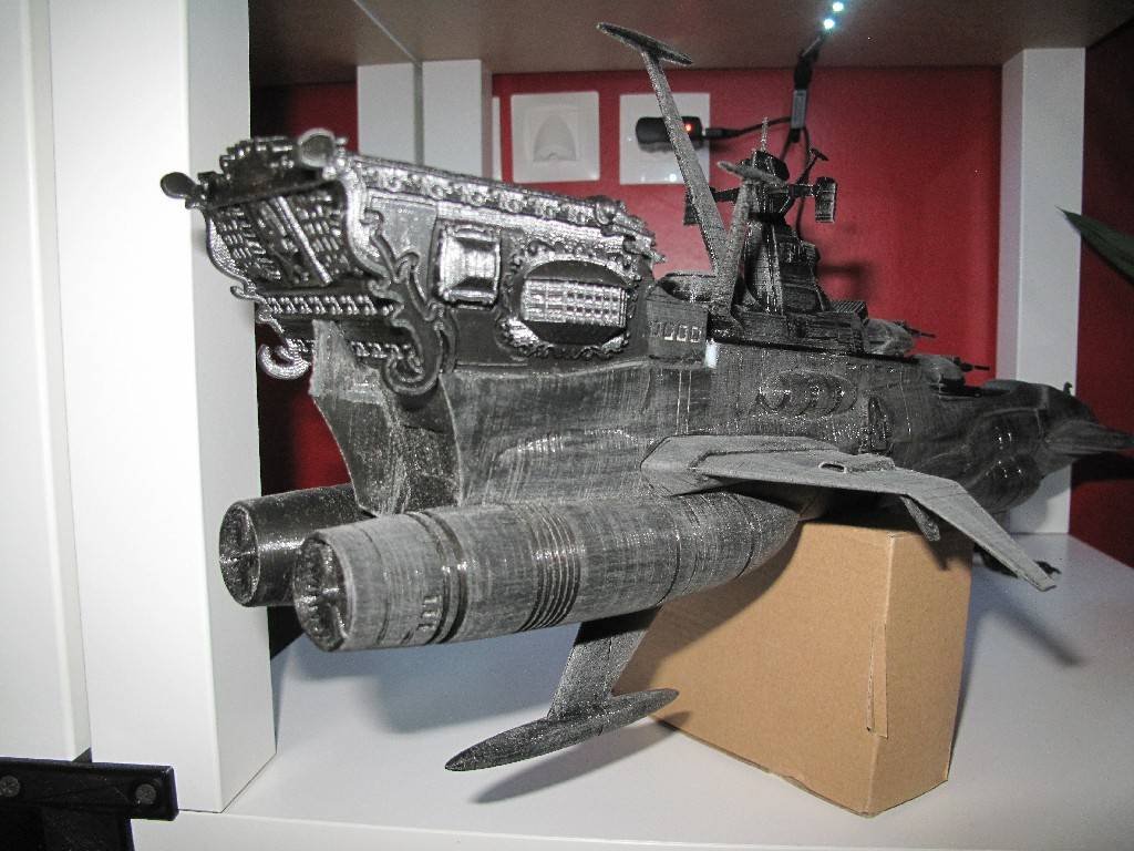

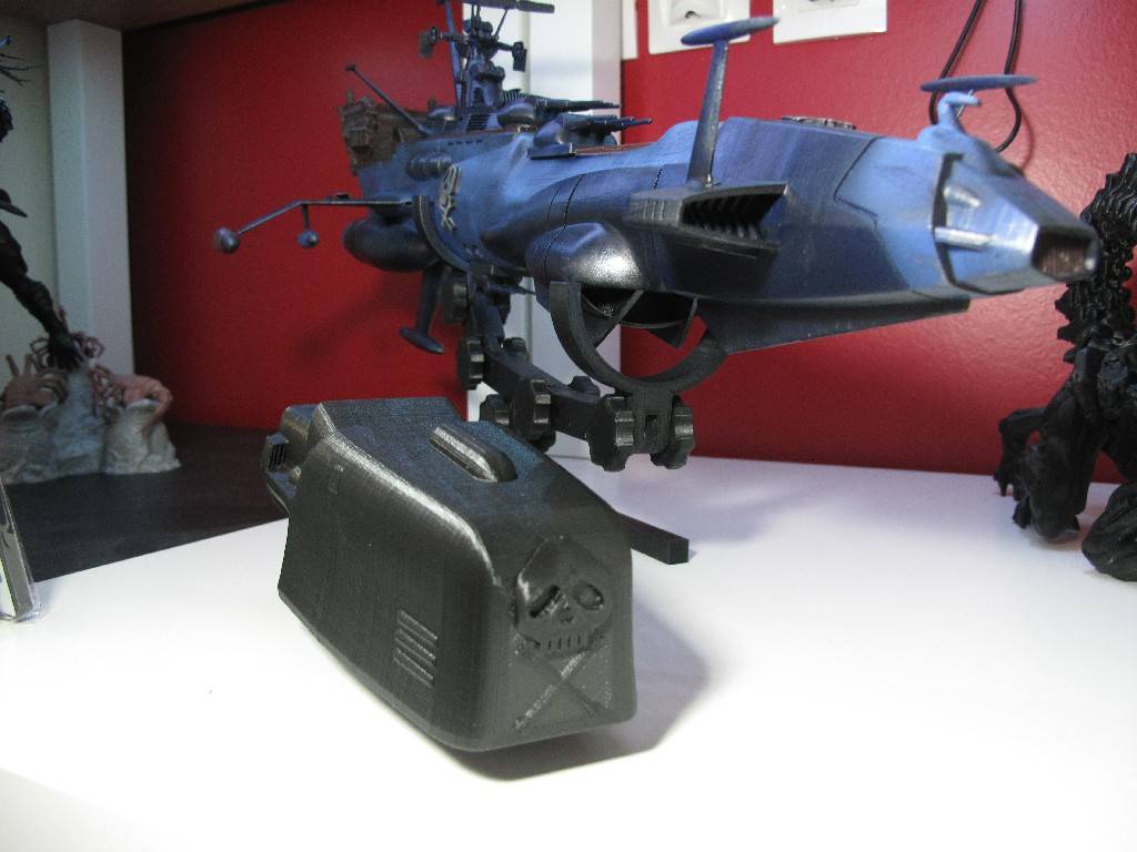

Ironblue Posté(e) Février 2, 2020 Auteur Partager Posté(e) Février 2, 2020 Début d'impression du deuxième 1 Lien vers le commentaire Partager sur d’autres sites More sharing options...
Tircown Posté(e) Février 2, 2020 Partager Posté(e) Février 2, 2020 C'est vraiment très réussi. Bravo Lien vers le commentaire Partager sur d’autres sites More sharing options...

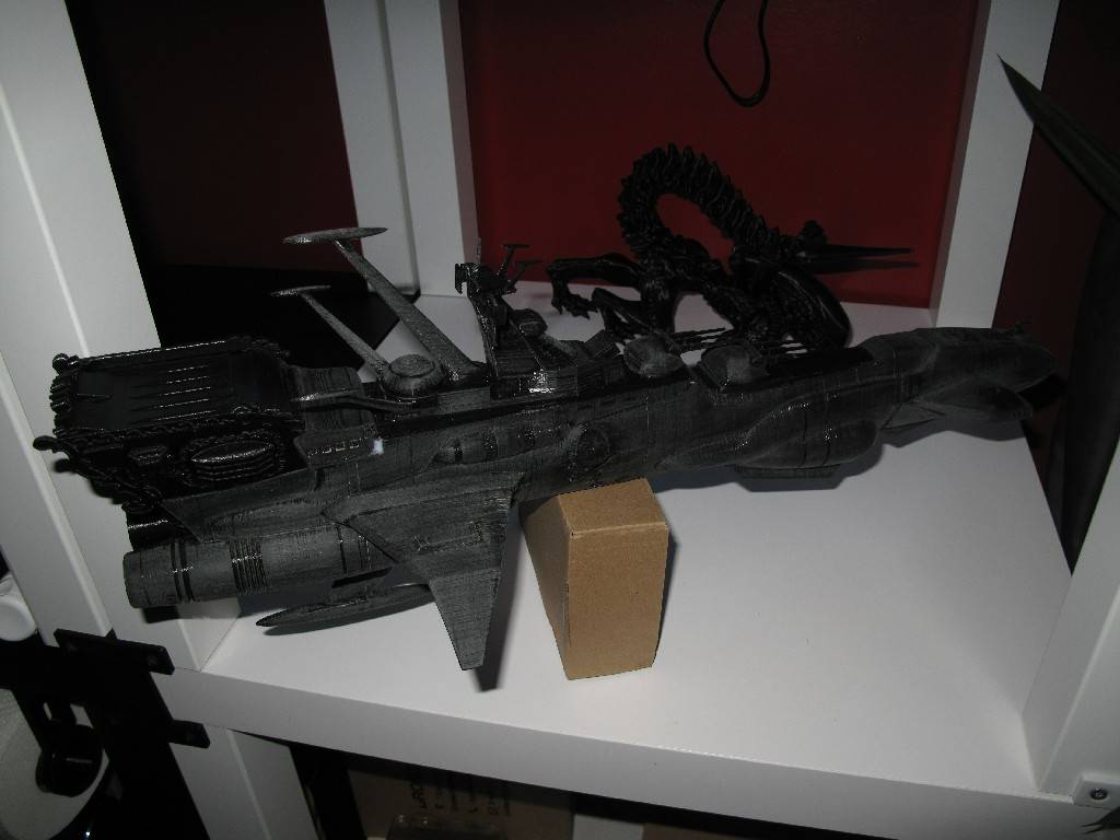

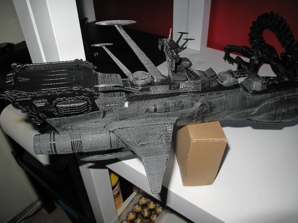

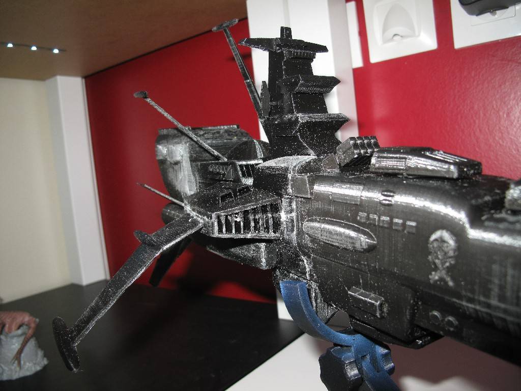

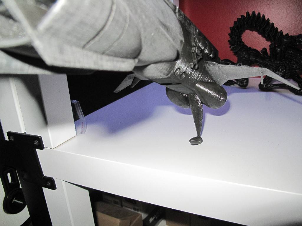

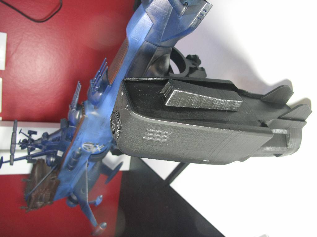

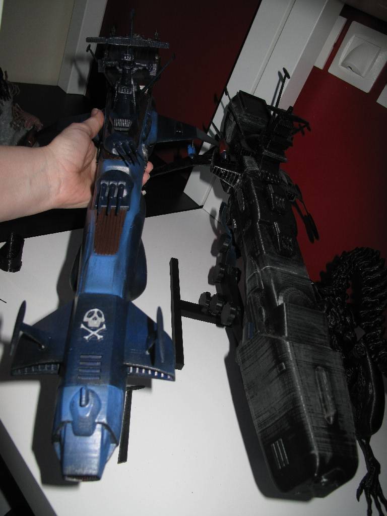

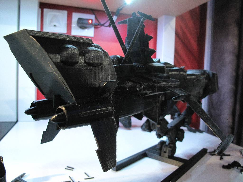

Ironblue Posté(e) Février 22, 2020 Auteur Partager Posté(e) Février 22, 2020 Reste les canons et un ailerons (les autres la colle sèche) à recoller, je les ai cassée en enlevant les supports... photos de famille il est beaucoup plus chiant à imprimer que le premier et je vais pas pouvoir le poncer aussi bien sans tout péter mais il a quant même de la gueule et il sera encore mieux une fois en peinture. 6 1 Lien vers le commentaire Partager sur d’autres sites More sharing options...
