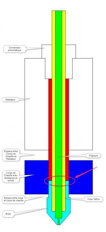

Framemanager Posté(e) Décembre 16, 2019 Partager Posté(e) Décembre 16, 2019 (modifié) Et enfin, tu n'as plus de buses ???? Pourquoi la changer ? Tu as imprimé 50Kg de filament avec chaque buse ! En plus si tu as mis une buse 0.5, tu DOIS le signaler dans cura !!! As tu bien mis ces buses : chauffer la tête à 190°, dévisser la buse en tenant la bloc de chauffe avec la cle fournie, mettre la nouvelle buse en serrant assez fort mais pas comme un bourrin (max 5nm) et tout cela toujours à 190° ! je crains qu'en changeant de buse, tu l'as mal fait et maintenant le hotbreak, ptfe, etc est encrassé... J'espère que tu ne devras pas tout démonter ! je te rassure, on est tous passé par là, moi y compris ! Et j'en apprends encore tous les jours ! Modifié (le) Décembre 16, 2019 par Framemanager Lien vers le commentaire Partager sur d’autres sites More sharing options...
