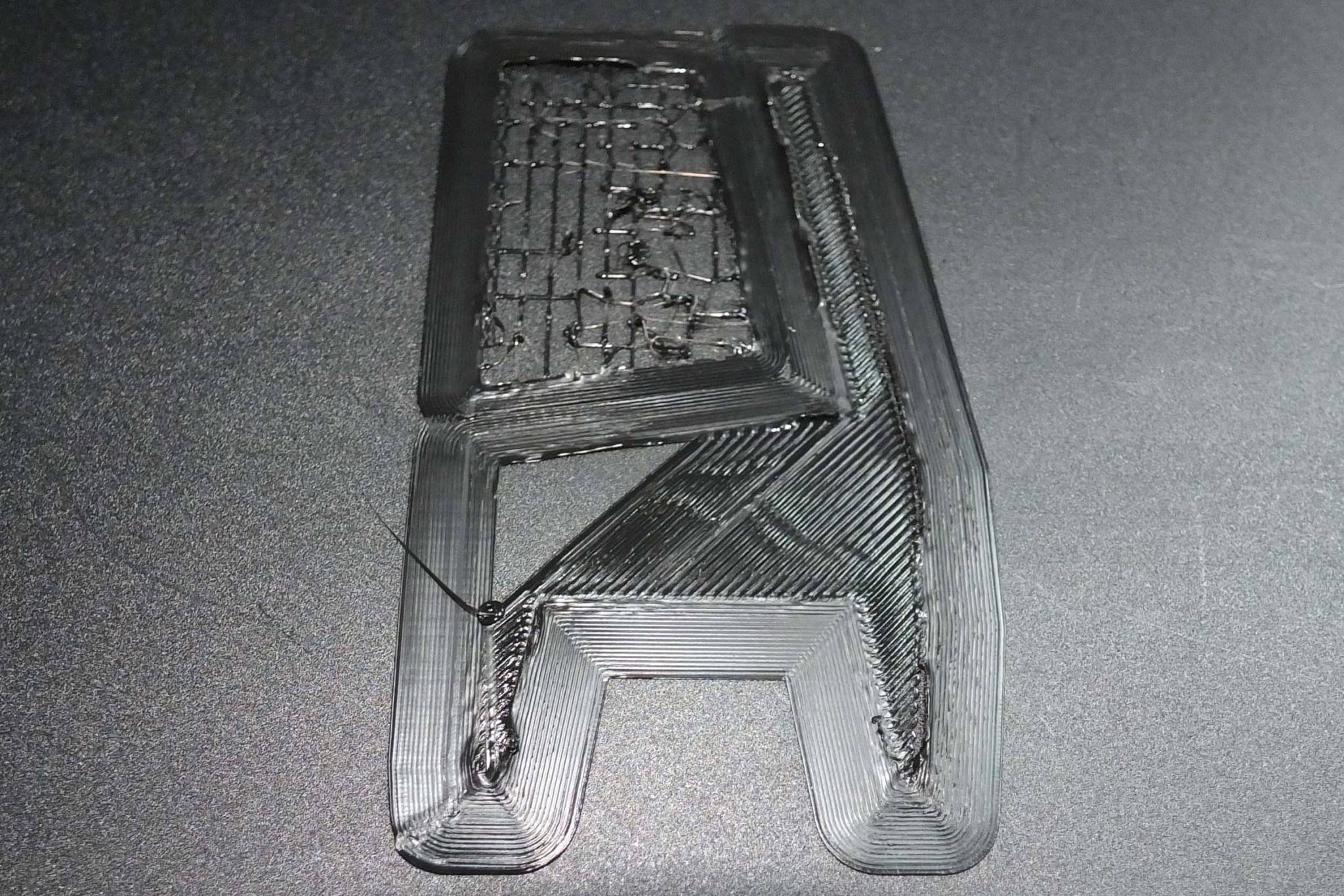

Pasc Posté(e) Décembre 23, 2019 Partager Posté(e) Décembre 23, 2019 (modifié) @MojoCC en effet là c'est flagrant. As-tu essayer d'affiner les réglages du plateau et de réimprimer le test? As-tu baisser la température d'impression ? Edit : Pour la vitesse d'impression tu peux essayer de lancer la première couche à 25mm/s et les suivantes à 50. Modifié (le) Décembre 23, 2019 par Pasc Lien vers le commentaire Partager sur d’autres sites More sharing options...
MojoCC Posté(e) Janvier 3, 2020 Auteur Partager Posté(e) Janvier 3, 2020 Bonjour à tous, Je viens tout juste de recevoir ma commande de PLA de chez Grissiste3D, à l'heure où je vous parle, mon imprimante tourne et bordel, ca se passe super bien ! Il semblerait que Sunlu produise du PLA de très mauvaise qualité. J'en profite pour parler d'autre chose, j'ai néttoyé mon ultrabase à l'alcool ménager 95°, j'ai l'impression d'avoir vachement abimé mon ultrabase, j'ai tort ? Elle est tout lisse, moins rugueuse qu'avant mais accroche plus au touché. Je l'ai abimée ? Lien vers le commentaire Partager sur d’autres sites More sharing options...

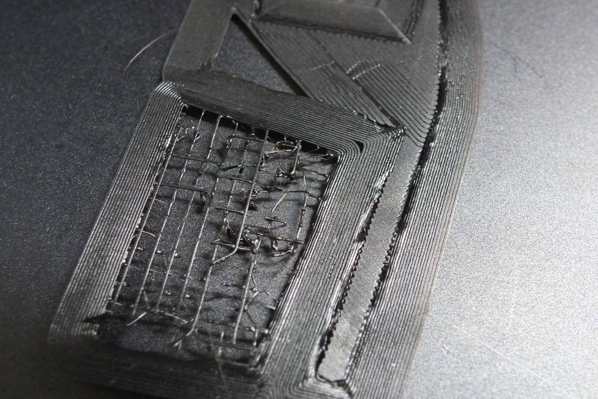

Mat67 Posté(e) Janvier 8, 2020 Partager Posté(e) Janvier 8, 2020 (modifié) Le PLA+ Sunlu, ah quel bonheur pour apprendre à trifouiller tous les réglages dans Cura. J'en ai acheté 2 kg il y a un moi, j'ai du imprimé 800 grs sans problème et depuis ce matin, gros problèmes de warping et décollement au démarrage. Temp buse 210° Bed 60° j'ai réussi à ravoir de l'accroche en augmentent le débit de la première couche de 10% mais ce n'ai pas encore ça. Je continu à chercher, j'ai relancé le print avec un autre filament de chez grossiste3d et même problème. Courant d'air dans mon bureau ? humidité de l'air ?? positionnement de la pièce sur le plateau ?? il y a un truc qui m'échappe. Je me tâte pour acheter du pla d870 car pour un projet à court terme il me faudra un truc qui résiste plus que du pla standard mais quid de l'impression de celui-ci ??? Modifié (le) Janvier 8, 2020 par Mat67 Lien vers le commentaire Partager sur d’autres sites More sharing options...
Pasc Posté(e) Janvier 8, 2020 Partager Posté(e) Janvier 8, 2020 Il y a 3 heures, Mat67 a dit : Le PLA+ Sunlu, ah quel bonheur pour apprendre à trifouiller tous les réglages dans Cura. J'en ai acheté 2 kg il y a un moi, j'ai du imprimé 800 grs sans problème et depuis ce matin, gros problèmes de warping et décollement au démarrage. Temp buse 210° Bed 60° j'ai réussi à ravoir de l'accroche en augmentent le débit de la première couche de 10% mais ce n'ai pas encore ça. Je continu à chercher, j'ai relancé le print avec un autre filament de chez grossiste3d et même problème. Courant d'air dans mon bureau ? humidité de l'air ?? positionnement de la pièce sur le plateau ?? il y a un truc qui m'échappe. Je me tâte pour acheter du pla d870 car pour un projet à court terme il me faudra un truc qui résiste plus que du pla standard mais quid de l'impression de celui-ci ??? Hello, Si tu peux envoyer une photo de ta première couche on pourra peut être t'aider. Le plus souvent le problème est un bed mal réglé. Ca prend du temps et c'est chiant mais une fois bien réglé on est vraiment tranquille ! Lien vers le commentaire Partager sur d’autres sites More sharing options...
Scoulp Posté(e) Janvier 8, 2020 Partager Posté(e) Janvier 8, 2020 (modifié) Je viens de vivre la meme chose j'ai mon imprimante ender pro depuis dimanche soir premiere impression sur le flexible aimanté impeccable !(ultrabse alors ...) seconde impression idem Sur la 3eme, plus rien n'accroche.. j'ai fondu au coin gauche mon ultrabase, le coin à gauche au fond proche de mon câble d'alimentation de mon bed .... rien n'y fait... glassex vitre, produit vaisselle, laque .... (et mince .. à vous lire c'est pas bon...). je passe à la plaque de verre et idem ... mince, je vais jamais réussir à imprimer le nez d'olaf je change de buse, je reviens au fil de base.. idem ce n'est qu'en faisant un radeau et surtout, surtout, en nettoyant à l'alcool à 90 sur ma plaque de verre que tout redevient à la normal j'imprime à 200 et 65 ou 70 en bed, 2mm et 50 de vitesse Marque du filament : ICE chez Amaz... Ma feuille racle un peu mais en poussant elle ne fait pas de pli... je prends compte de la taille de mon impression et je vérifie un carré de la taille de ma pièce (je ne vais pas dans les coins de ma plaque, je peaufine au centre si c'est une petite pièce).. et c'est vraiment plus galère pour les petites pièces Alors ... comme j'ai fait des bourdes, je demande confirmation, je ne sais pas si mes commentaires sont corrects - alcool à 90° sur ultrabase, est-ce ok ? - alcool à 90° sur plaque en verre fournit avec le ender ok, est-ce ok ? - j'imprime dans une pièce de 3m2 et il peut y faire très chaud : est-ce bien ou pas qu'il y fasse chaud ? - J'ai sorti ma loupe mais je ne vois pas d'indication sur la buse, comment savez vous qu'elle taille elle fait ? j'ai bien galéré aujourd'hui mais ça semble allez mieux A mon faible niveau j'espère avoir contribué Modifié (le) Janvier 8, 2020 par Scoulp Lien vers le commentaire Partager sur d’autres sites More sharing options...

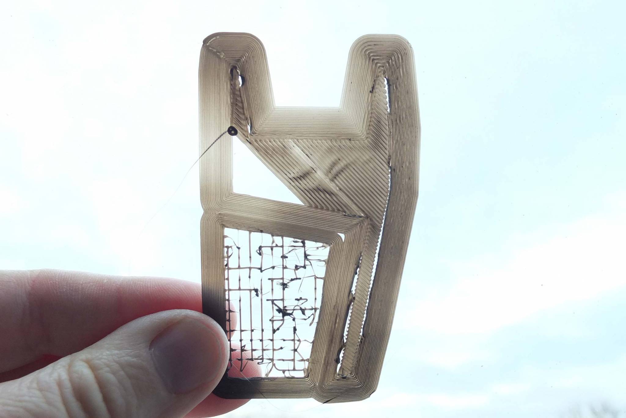

Mat67 Posté(e) Janvier 9, 2020 Partager Posté(e) Janvier 9, 2020 Il y a 10 heures, Pasc a dit : Hello, Si tu peux envoyer une photo de ta première couche on pourra peut être t'aider. Le plus souvent le problème est un bed mal réglé. Ca prend du temps et c'est chiant mais une fois bien réglé on est vraiment tranquille ! Voila le plus bel exemple, une partie de l'impression n'adhère pas. Le bed est droit, je l'ai réglé plusieurs fois (plateau chauffé) avec différents espacements (1ère couche bien écrasée, ou première couche "normal" mais toujours même résultat) Nettoyage du bed au produit à vitre, c'est une plaque en verre trempé avec un revêtement mais je ne sais pas c'est quoi exactement (même plateau que sur les alfawise U30) 1 Lien vers le commentaire Partager sur d’autres sites More sharing options...

Mat67 Posté(e) Janvier 9, 2020 Partager Posté(e) Janvier 9, 2020 (modifié) Oui tout vérifié. Ce matin, revérification du débit de la buse avec une impression paroi fine, ça sort bien du 0.4mm comme demandé. Démontage plateau, passage au liquide vaisselle+eau chaude, séchage, alcool, remontage, réglage et essai d'un print avec une bordure tout au tour. Les 5 ou 6 premières lignes, impeccable, puis vient le warping au fur et à mesure, j'ai laissé faire, puis remplissage de la première couche et là de nouveau belle accroche. Comprend plus rien. J'ai fait des belles macros. Face avant avec début warping et remplissage OK 2première photos) et face arrière pour les deux suivante après décollage de la pièce et celle ci tenait bien sur le plateau Modifié (le) Janvier 9, 2020 par Mat67 Lien vers le commentaire Partager sur d’autres sites More sharing options...
Idealnight Posté(e) Janvier 9, 2020 Partager Posté(e) Janvier 9, 2020 Je ne connais pas ton paramétrage du trancheur ni comment tu mesures mais es-tu sur de ton 0.4 ??? Car oui ta buse fait 0.4 mais à l'impression qu'as tu mis dans ton trancheur ? Lien vers le commentaire Partager sur d’autres sites More sharing options...

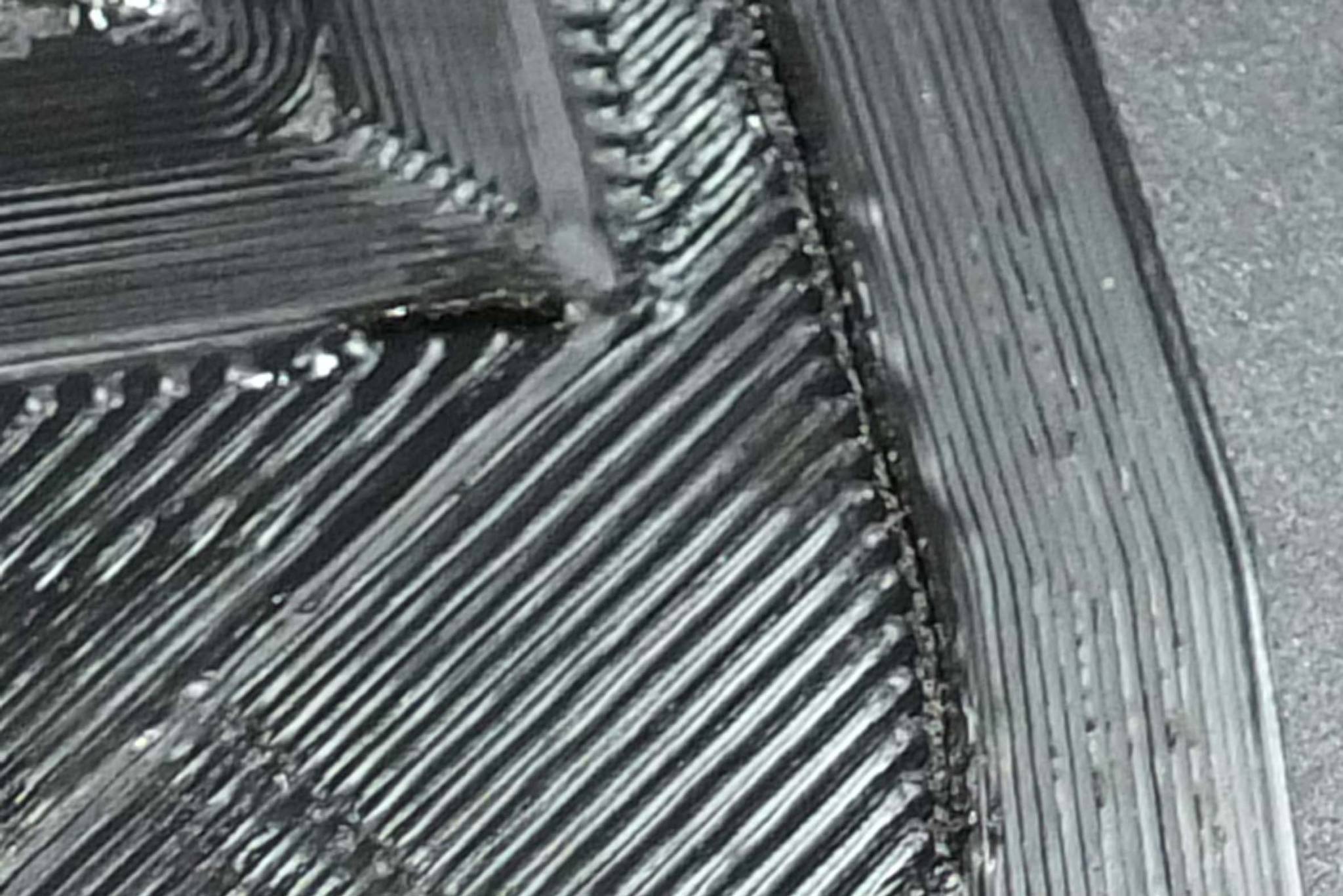

Mat67 Posté(e) Janvier 9, 2020 Partager Posté(e) Janvier 9, 2020 Je sais qu'il ne faut pas dépasser les 75% du diamètre de buse. J'imprime en 0.2mm Pour voir si le débit de ta buse est bon, tu imprimes ça https://www.thingiverse.com/thing:342198 Lorsque tu imprimes le carré pour une buse de 0.4mm tu dois mesurer 0.4mm, j'y suis, pas un 1/100 de plus ou de moins Lien vers le commentaire Partager sur d’autres sites More sharing options...

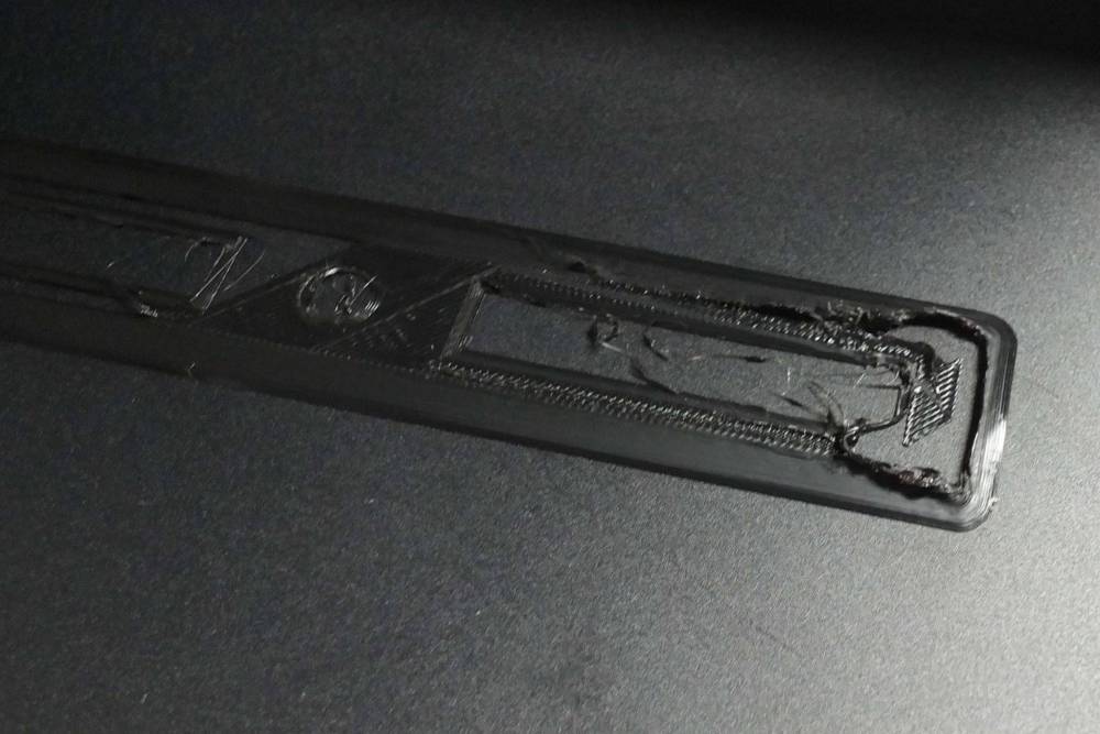

Titi78 Posté(e) Janvier 9, 2020 Partager Posté(e) Janvier 9, 2020 Je pense qu'il y a un problème entre la buse et le tube ptfe. Cela provoque un bouchon aléatoire qui diminue le flux. Dans la rubrique crealityil y a d'épinglé la Titi's procédure. Ensuite refaire le réglage plateau : mettre en chauffe bed et buse à la temperature d'impression. faire un home monter le Z à 0.1 mm (épaisseur de la feuille ) faire le réglage avec la feuille sur les 4 coins plusieurs fois jusqu'à que ce soit bon partout Lien vers le commentaire Partager sur d’autres sites More sharing options...

Mat67 Posté(e) Janvier 10, 2020 Partager Posté(e) Janvier 10, 2020 Il y a 12 heures, Titi78 a dit : Je pense qu'il y a un problème entre la buse et le tube ptfe. Cela provoque un bouchon aléatoire qui diminue le flux. C'est un point à vérifier, je vais me pencher là dessus. Je vous tiens au courant si je trouve un truc, je suis technicien de maintenance, je ne suis pas du genre à me contenter de ça remarche et je ne sais pas pourquoi. Lien vers le commentaire Partager sur d’autres sites More sharing options...
Titi78 Posté(e) Janvier 10, 2020 Partager Posté(e) Janvier 10, 2020 Au démontage si le tube est noirci au bout ou marqué abîmés au niveau du pnefit ne pas hésiter à le couper de 1 à 2 cm Lien vers le commentaire Partager sur d’autres sites More sharing options...

Mat67 Posté(e) Janvier 11, 2020 Partager Posté(e) Janvier 11, 2020 Bonjour à toutes et tous, Fin de matinée, la Titi's procédure. J'ai tout bien fait, tout démonté mais mon tube PTFE ne va pas jusqu'à la buse, il s’arrête au milieu du Heat breaker. J'ai tout bien nettoyé, remonté, réglage du bed, c'était pas particulièrement sale, affaire à suivre. Pour ceux qui veulent voir mes paramètres Cura: Lien vers le commentaire Partager sur d’autres sites More sharing options...
Titi78 Posté(e) Janvier 11, 2020 Partager Posté(e) Janvier 11, 2020 Si le tube ne rentre pas c'est qu'il est déformé ou abîmé. Si il est déformée il faut le changer. Si c'est les bavures du pneufit côté tête qui gênent il suffit de retourner le tube : Coupe le bout qui etait du côté du pneufit moteur d'extrudeur et place ce côté dans la hotend Lien vers le commentaire Partager sur d’autres sites More sharing options...
Idealnight Posté(e) Janvier 11, 2020 Partager Posté(e) Janvier 11, 2020 (modifié) Si ton tube n'arrive pas a sortir de l'autre côté lors de ton nettoyage alors tu as un bouchon... Fais un préchauffage puis retires ton PTFE, prends un bout de PTFE insères le par le haut, par le bas jusqu'à ce qu'il glisse de par et d'autre et ne ressorte plus de résidus. Si tu as eu un bouchon il est possible que ton tube ptfe de l'imprimante soit un endommagé une petite recoupe serait pas mal, a force de galérer avec cette procédure j'ai pris un tube capricorn puis du premier coup et maintenant depuis plusieurs mois jamais eu a y toucher :). @Titi78 ben voilà je fais plus compliqué et je vais dans le plus drama mais en gros on se rejoint Modifié (le) Janvier 11, 2020 par Idealnight Lien vers le commentaire Partager sur d’autres sites More sharing options...
