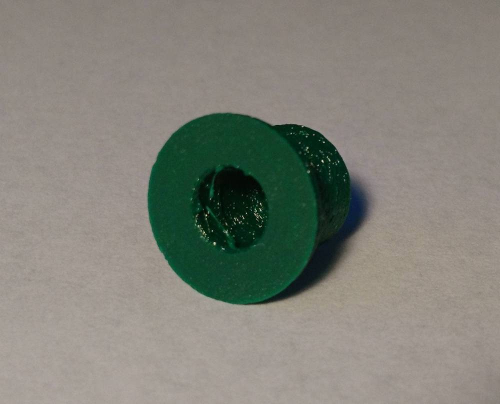

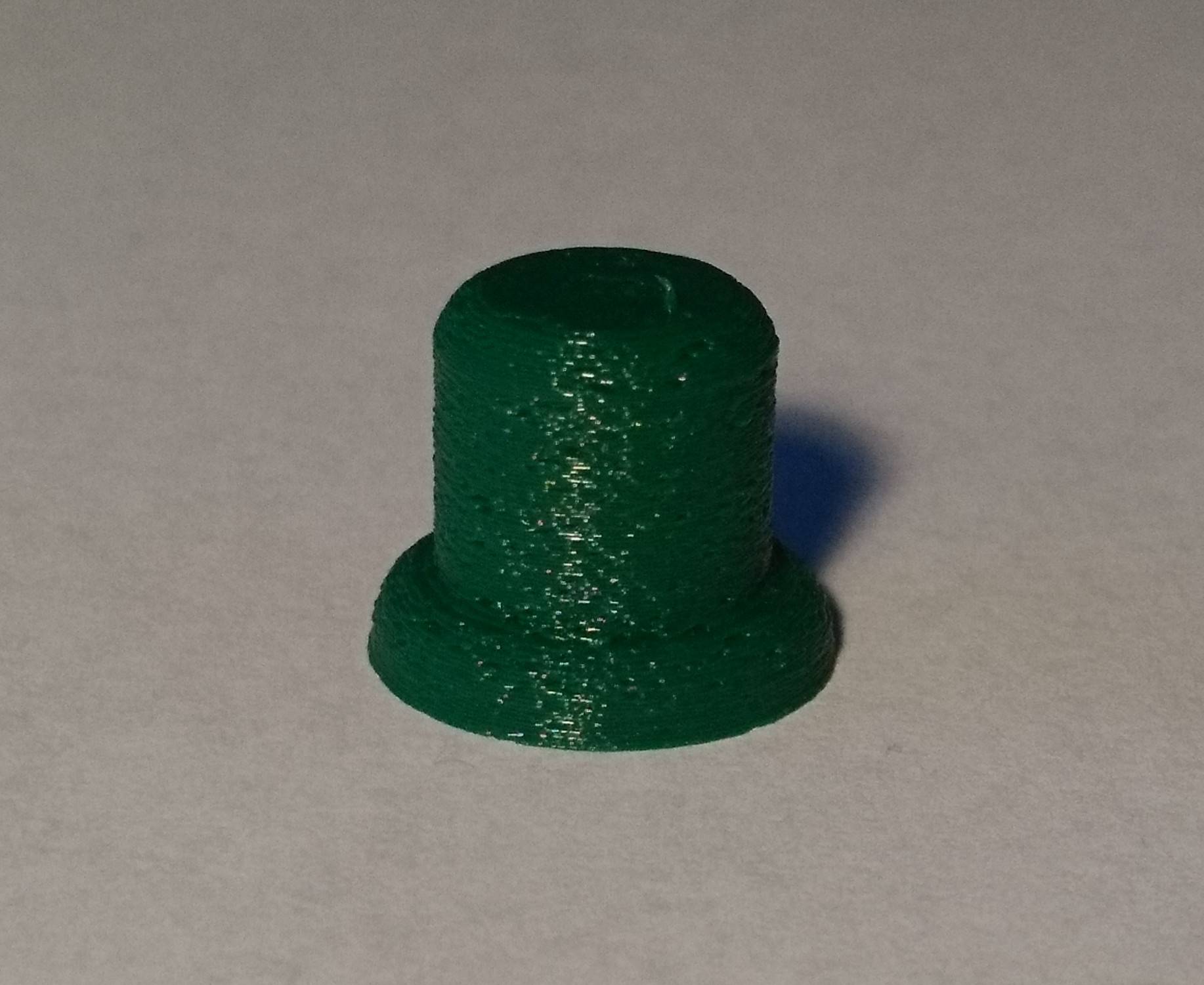

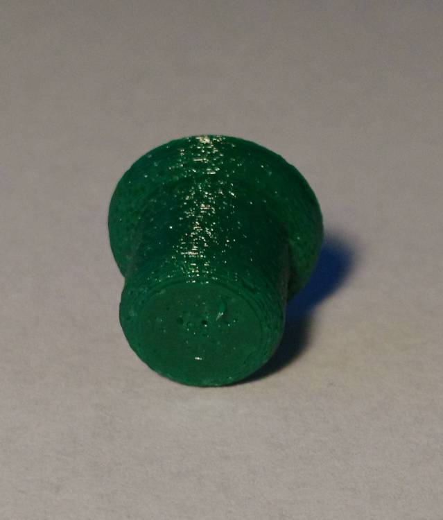

TheSchemer Posté(e) Décembre 16, 2019 Partager Posté(e) Décembre 16, 2019 Bonsoir à toutes et tous, Je rencontre actuellement un problème au niveau de mes impressions en flexible et plus précisément de NinjaFlex. En effet, j'ai déjà eu l'occasion de sortir de beaux prints avec les réglages qui vont bien ( vitesse très lente, température un poil plus élevée...) cependant, depuis quelques temps, impossible de sortir quelque chose de correct. J'ai déjà remis en cause les réglages et procédé à une batterie de tests mais rien n'y fait... J'ai donc fini par incriminer le filament (reprise humidité) et l'ai donc passé à l'étuve une semaine à 50°C. Toujours sans résultats. Je me tourne donc vers vous, communauté de makers, pour savoir si vous avez déjà rencontré ce problème et les éventuelles combines pour y remédier. Je soupçonne à présent l'extrudeur bondtech, notamment l'alignement des pignons au niveau du passage de filament...Affaire à suivre. Ci-joint, quelques clichés de ma dernière impression. En vous souhaitant une bonne soirée, T.S Lien vers le commentaire Partager sur d’autres sites More sharing options...
onishin Posté(e) Décembre 17, 2019 Partager Posté(e) Décembre 17, 2019 (modifié) Si les réglage sont les même . Et que tu pense que le filament en question n'est plus le problème . Ne reste pour moi que l’état de la buse ( usée , obstrué , ...) ? Selon juste les images , je parierai plus sur un problème de filament ou de sous extrusion . Modifié (le) Décembre 17, 2019 par onishin Lien vers le commentaire Partager sur d’autres sites More sharing options...
TheSchemer Posté(e) Décembre 17, 2019 Auteur Partager Posté(e) Décembre 17, 2019 Il y a 11 heures, onishin a dit : Si les réglage sont les même . Et que tu pense que le filament en question n'est plus le problème . Ne reste pour moi que l’état de la buse ( usée , obstrué , ...) ? Selon juste les images , je parierai plus sur un problème de filament ou de sous extrusion . Yop, Effectivement, je suis d'accord avec toi...cependant, la buse est quasi neuve, c'est une Nitro de chez hotends.fr, les meilleurs buses du marché niveau rapport qualité/prix à mes yeux... Quand tu évoques le problème de filament, tu penses à quoi ? Lien vers le commentaire Partager sur d’autres sites More sharing options...
